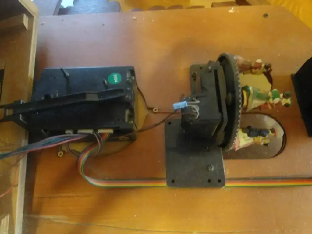

Hola!!
tengo un reloj que ha dejado de funcionar. Es un kaiser con cuco, carrusel y pendulos de quarzo. Empezo gastando mas pila de lo habitual, lo llevamos a reparar y nos han dicho que necesita un nuevo mecanismo pero la fábrica ya no existe. El reloj tendra como mucho 10 años y debe estar parado desde hace 6. Sabeis como puedo conseguir uno nuevo o intentar repararlo? He visto paginas que venden los mecanismos pero no se como comprar el adecuado
gracias
Hola esas maquinas llevan una parte mecanica y otra electronica y otra aparte macanica para el carrusel de automatas, abria que abrir la caja que compone el reloj y ver anomalias como que este atascado u otra cosa en los engranajes y contactos o el colector del motor comprobar el motor del carrusel de automatas conectando la pila directamente a ese motor etc tenniendo mucho cuidado al abrir los mecanismos y haciendo fotos a cada paso para luego poner las piezas que se muevan en su sitio
El reponer una maquinaria de ese tipo mas la mano de obra seguro que sale mas caro que comprarlo nuevo
Puedes mirar en la pagina "imagenes maquinaria electronica de cuco con automatas" seguro que encuentras quien repare...pero ya te digo cuco electronico.webp
