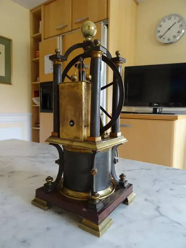

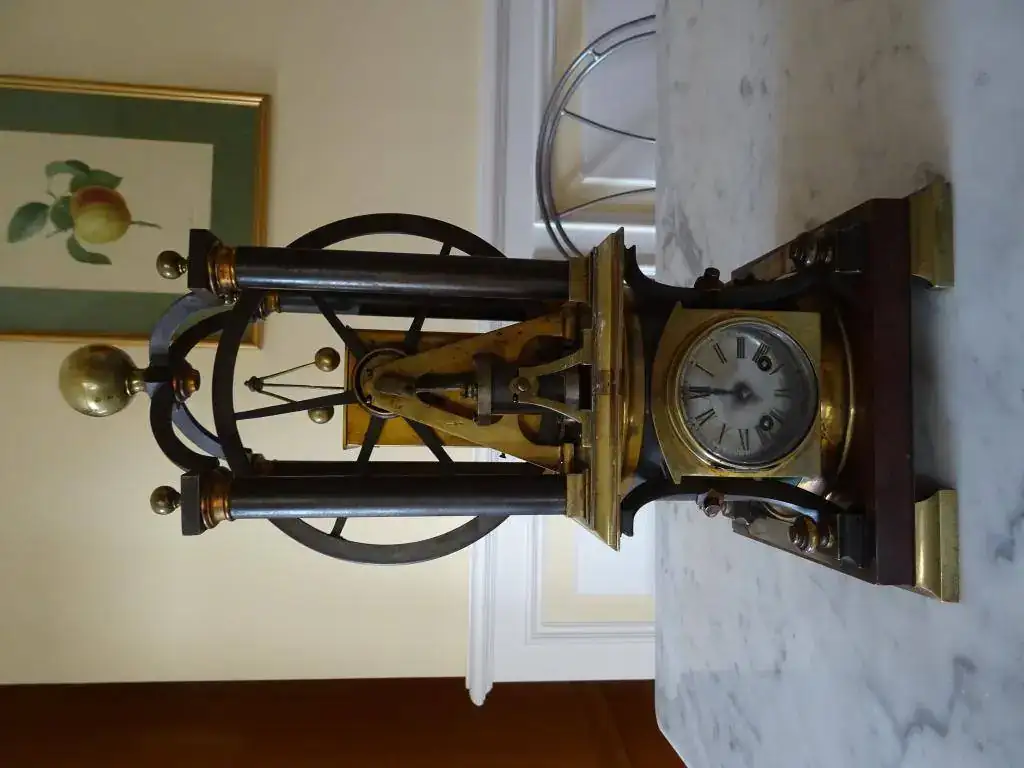

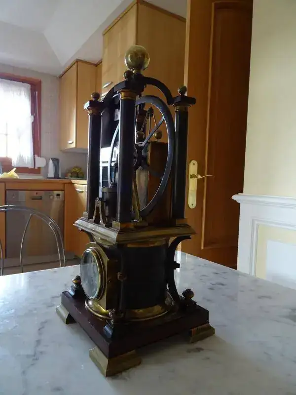

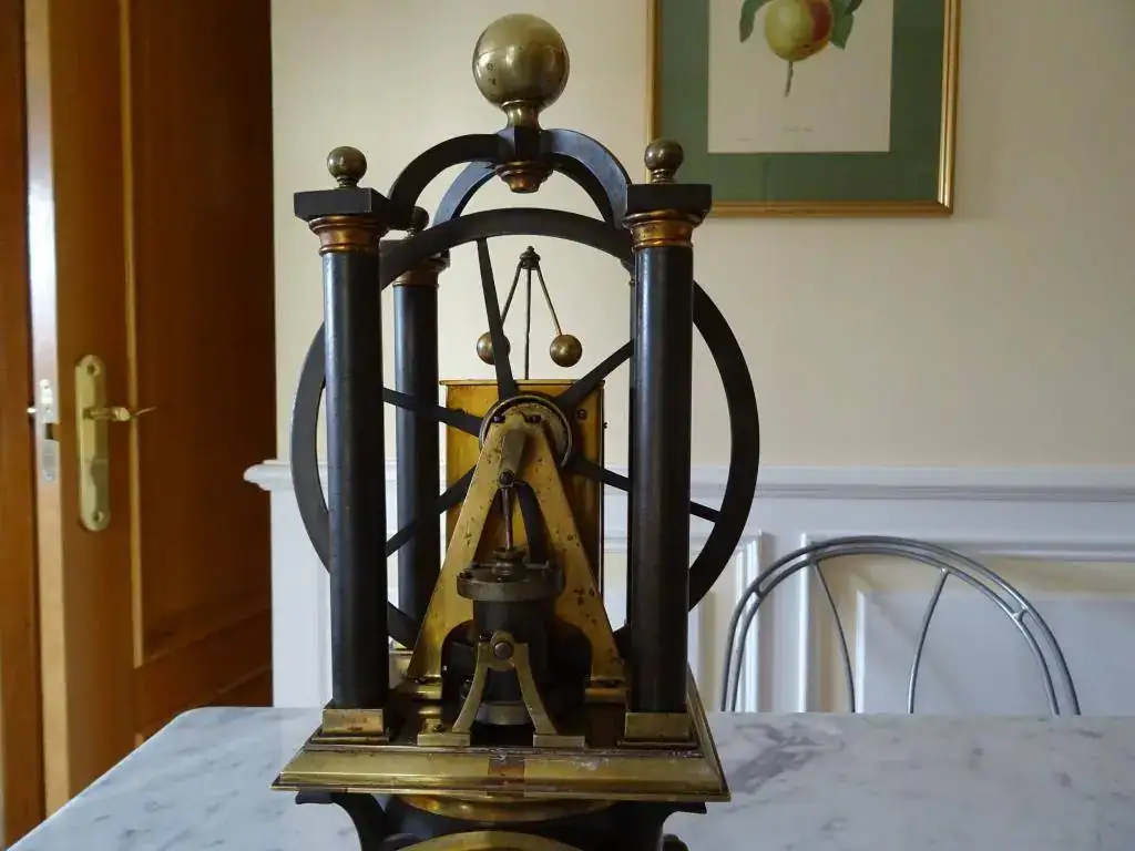

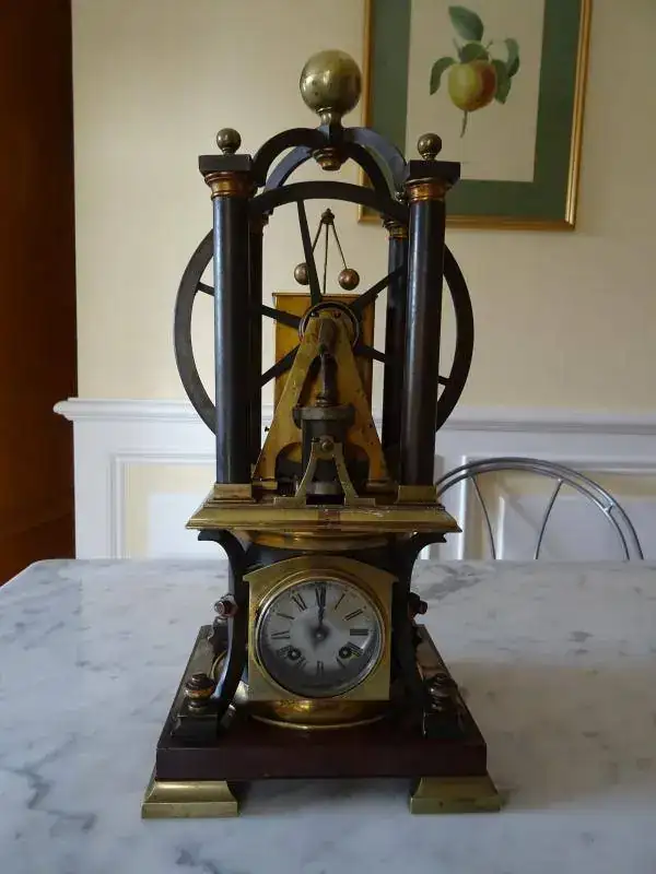

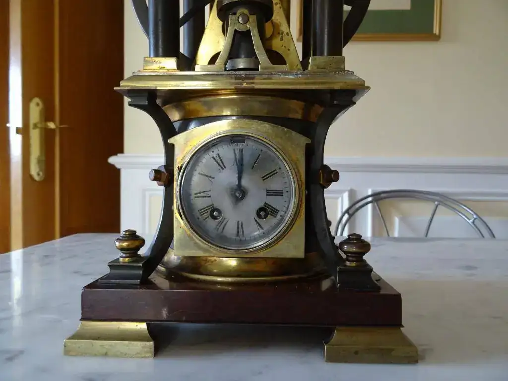

Hola a todos,
En una visita a Chile, un familiar me regaló este reloj que nadie sabe de donde ha salido pero llevaba años en la familia. Lo traje en el equipaje de mano bien envuelto y con cuidado, pero la maquina se soltó durante el trasporte porque solo tenía un tornillo de sujeción. Como veis, en la base tiene la maquina con sus dos trenes y, encima, un mecanismo de cuerda para hacer funcionar la rueda de maquina a vapor.
Todo funciona más o menos, pero me gustaría llevarlo a arreglar a algún sitio donde lo hagan bien. También lo he estado intentando limpiar con limpiametales pero me gustaría que lo dejasen mejor que lo que yo he conseguido. Además veo que todos los tornillos son distintos, etc. Habría que darle un repaso general.
Alguien sabe de qué época puede ser este reloj y a que se debe su inusual estética y construcción? Acabo de hacer las fotos en la mesa de la cocina de casa porque así puedo sacarlo desde todos los ángulos.
Un saludo a todos.

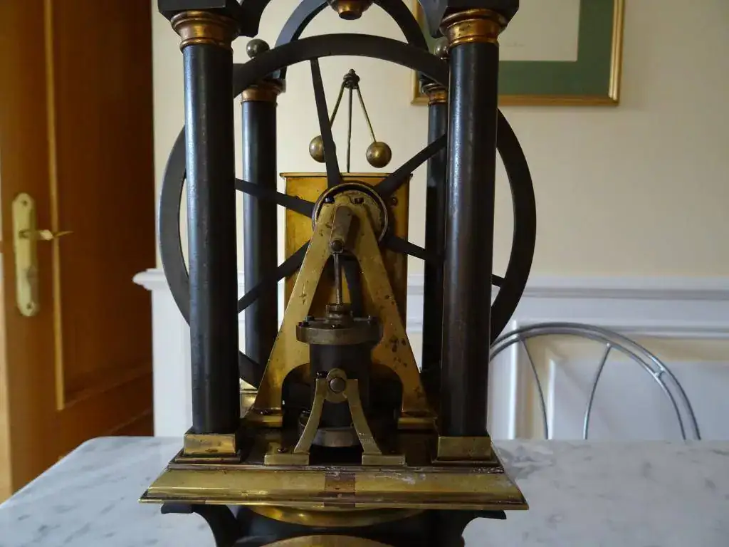

Máquina interesante, aunque no consigo ver su funcionamiento, en principio parece una máquina de reloj mas o menos clásica y en la parte superior una simulación de una máquina de vapor estacionaria, evidentemente sin funcionalidad como máquina de vapor, en la parte trasera hay un cajón que parece que tiene un barrilete, a al menos se aprecia un entrada para una llave, quizás es para mover la rueda y simular el movimiento de la máquina de vapor. Ya nos contarás si ese es el funcionamiento. Lo que si que parece muy bonita.
José.
A mi me gustaría ver abierta la caja trasera, si puedes subir alguna foto, aunque por lo que parece debe de llevar un melle real (realmente grande), que debe de mover unos piños que a su vez aran girar la rueda grande que se ve en las fotos, y que a su vez con la excéntrica moverá la biela que entra en el cilindro. Si logras ponerlo en marcha, nos subes un video, estoy seguro que lograras ponerlo a punto de una u otra forma, y con los consejos de los más expertos de este foro, creo que te será más fácil
Efectivamente, se trata de un reloj clásico con una rueda decorativa movida por un mecanismo independiente. El mecanismo de la rueda funciona y, como bien dice hgmmora, mueve la biela del cilindro. Es muy original pero tiene un gran defecto: hay que tener mucha fuerza para darle cuerda y dura unas 4 horas funcionando hasta que se agota por completo. El reloj también funciona, pero el gong apenas se oye. La maquinaria es francesa. Habría que revisarlo y, si cabe dentro de la caja, me gustaría cambiar el gong por una campana que se oiga más. Creo que el reloj fue un regalo hecho por encargo para un jefe de una empresa ferroviaria de algún país de latinoámerica. Para mi lo más bonito es la caja exterior por su concecpción y originalidad. No me atrevo a desmontarlo pero he mandado un mail al centro relojero Pedro Izquierdo y me han dicho que lo lleve para que me hagan presupuesto.

Seguramente sería construido por encargo por/para alguien relacionado con máquinas de vapor o para alguna empresa que se dedicara a esta actividad.
La época no es fácil de determinar, pero creo que podría ser de la segunda mitad del siglo XIX. Ese tipo de esferas plateadas eran frecuentes hacia 1.830 - 1.840 pero por la forma del mármol creo que será posterior. El reloj seguramente tendrá volante en vez de péndulo. Esto lo digo porque encima de las doce se ve la pestaña para el adelanto y retraso, y encima de las once, aunque no consigo verlo bien, para dar el impulso inicial para que se ponga en marcha el volante.
Dices que todo funciona más o menos bien, por lo tanto solo requerirá limpieza, algún ajuste y engrase, y esto lo puede hacer cualquier relojero que trabaje con relojes de este tipo.
Todo el mecanismo superior no está diseñado para que funcione permanentemente como el reloj, sino cierto tiempo y por eso la cuerda dura poco, y que sea muy difícil de dar es lógico, pero ten en cuenta que eso sería así de origen, los resortes con el tiempo pueden perder fuerza, pero no aumentar. Por lo tanto si funciona como dices unas cuatro horas, poco más vas a conseguir aunque te lo revisen. Parece que la rueda del mecanismo superior está inclinada hacia atrás, no sé si será así de origen. Si no habría que corregir.
Me surge una duda. ¿El mecanismo superior tiene o ha tenido alguna conexión con el reloj? Porque podría ser que estuviera diseñado para que funcionase por ejemplo sólo cuando está dando las horas. Si es así creo que merecería la pena volverlo al estado original.
La limpieza y acondicionamiento exterior no es propiamente labor del relojero aunque alguno seguramente te lo hará, y además no parece que esté en mal estado. Aunque en las fotos no se aprecia bien parece que los bronces podrían estar protegidos por algún barniz que ha envejecido, o tal vez sea el color que ha adquirido con los años. Para realizar una limpieza profunda sería mejor desmontar pieza por pieza los metales y mármol para tratar cada material de la forma adecuada. Determinados productos que pueden ser buenos para la limpieza del metal pueden perjudicar al mármol quitándole el brillo y dejándolo peor que ahora. No sé si merece la pena tocar el exterior, no aparenta estar en mal estado, tú tienes que valorar, pero si fuera mío me lo pensaría. Además aunque ahora se quede así, en cualquier momento se puede limpiar.
Sustituir el gong por campana no me parece buena idea porque me gusta respetar todo si es posible en estado original, sin transformaciones. Seguramente necesitará ajustar el gong y la maza que le golpea para que suene con nitidez. Haciendo esto seguro que se oirá mucho más.
