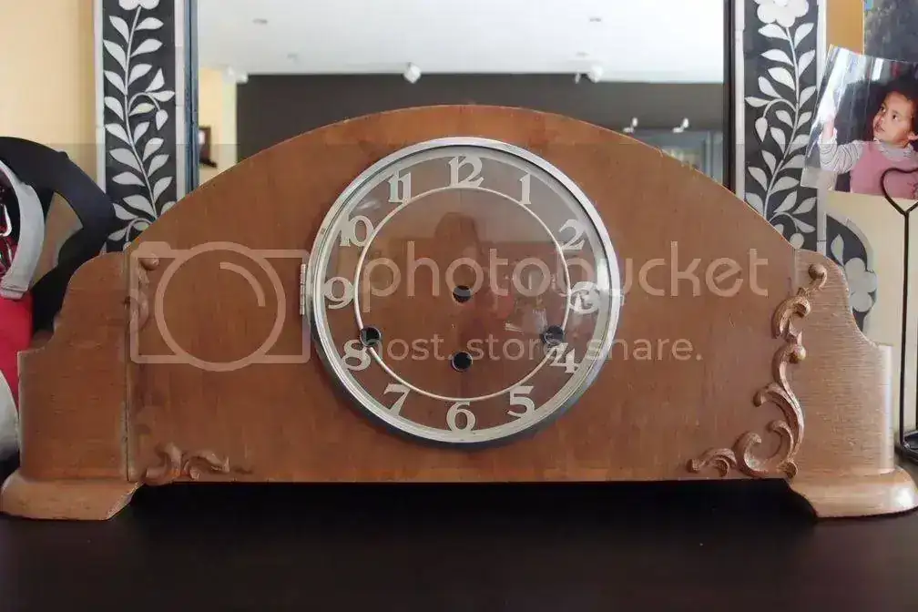

Bueno, os presento un proyectito que pretendo que me sirva para aprender. El reloj en cuestión está instalado en una caja de sobremesa. Concretamente, este:

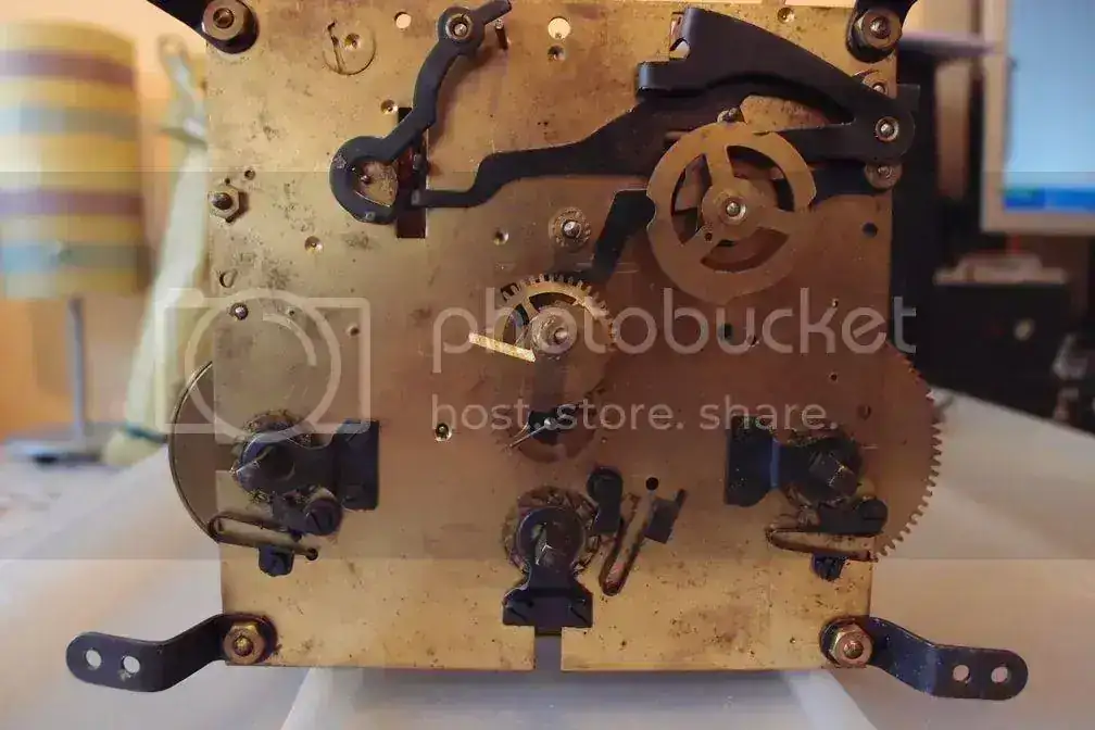

Y esta es la maquinaria:

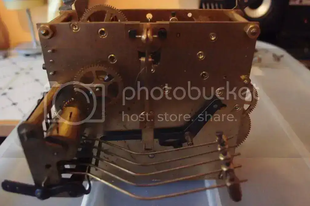

por detrás (sonería westminster):
Y por delante:

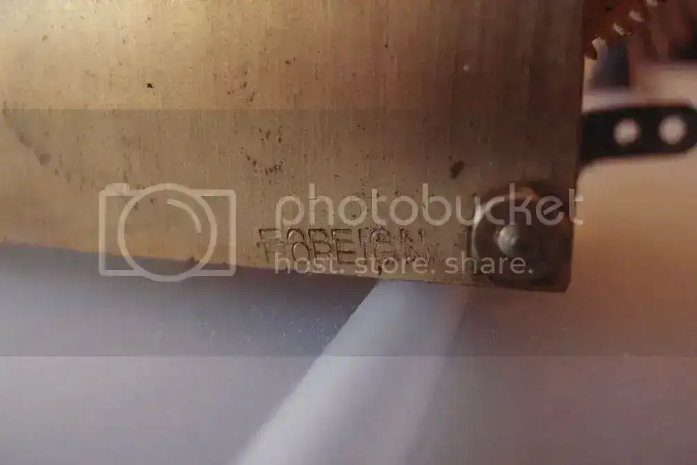

Y ¿esta es la marca?¿Foreign? ¿Alguien me ilumina?

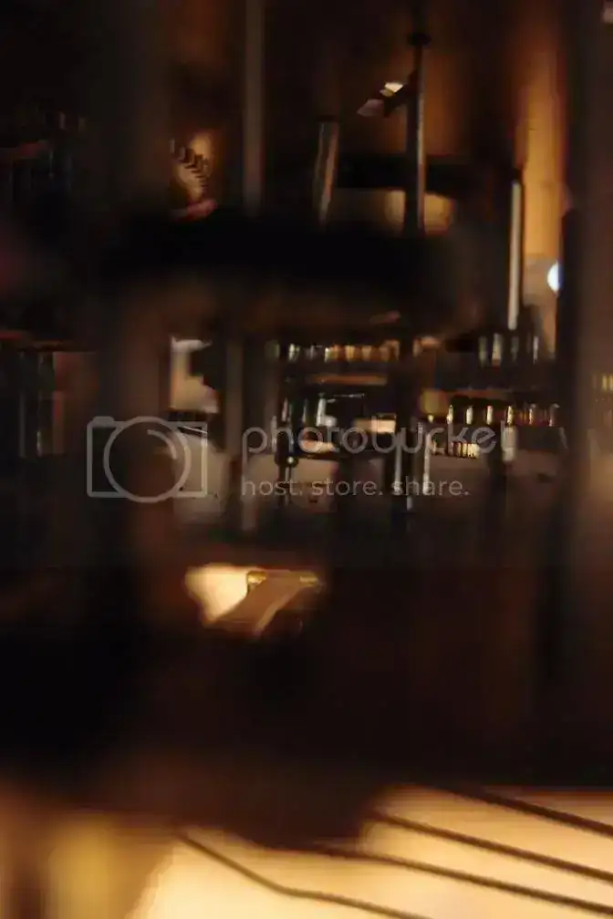

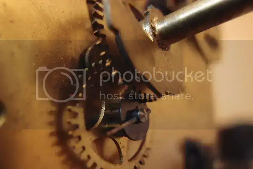

Y como decía, aquí se ve el detalle del problema que salta a simple vista, el eje de los minutos está doblado:

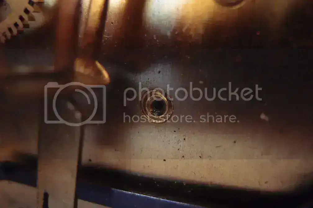

De hecho, el pivote del eje de los minutos se ha salido de su soporte:

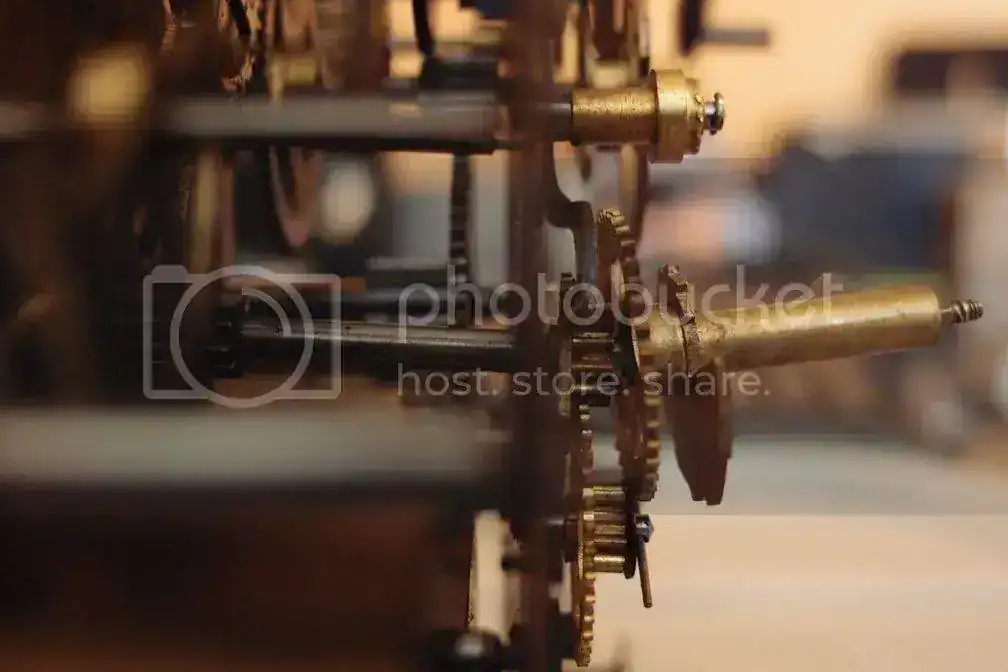

Aquí se ve desde arriba como el final del eje está fuera:
Y por tanto, la rueda de las horas no engrana con la minutera:

Bienvenido Jofeye, Buen trabajo te has buscado, pero al final tendrás una satisfacción. Decir primero que de la foto d ela delantera al reloj le faltan un montón de piezas de la sonería, no se si las habías desmontado antes de la foto o simplemente faltan.
Estos relojes de gruesos ejes y todo grande, permiten muchas chapuzas, creo que podrás enderezar el eje, siempre y cuando no se rompa ningún pivote.
Tendrás que demontar la platina trasera y ojo con los barriletes hay que descargarlos primero.
Suerte y un saludo

La cosa es que no he desmontado nada todavía...por lo que parece que el tema sonería estaría descartado de entrada, no?
Lo de descargar los barriletes ya lo había leido en otros hilos (gracias por el aviso :friends:) y es lo primero que había hecho.
Hola, Seguro que te falta el rastrillo cuenta horas, por lo que deberas descartar los toques de horas, puede toque los cuartos, ya es algo. Un saludo

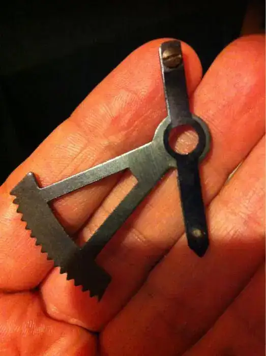

Pues gracias a tantdetemps, me ha dado por rebuscar dentro de la caja y... Bingo! La palanca cuenta horas
