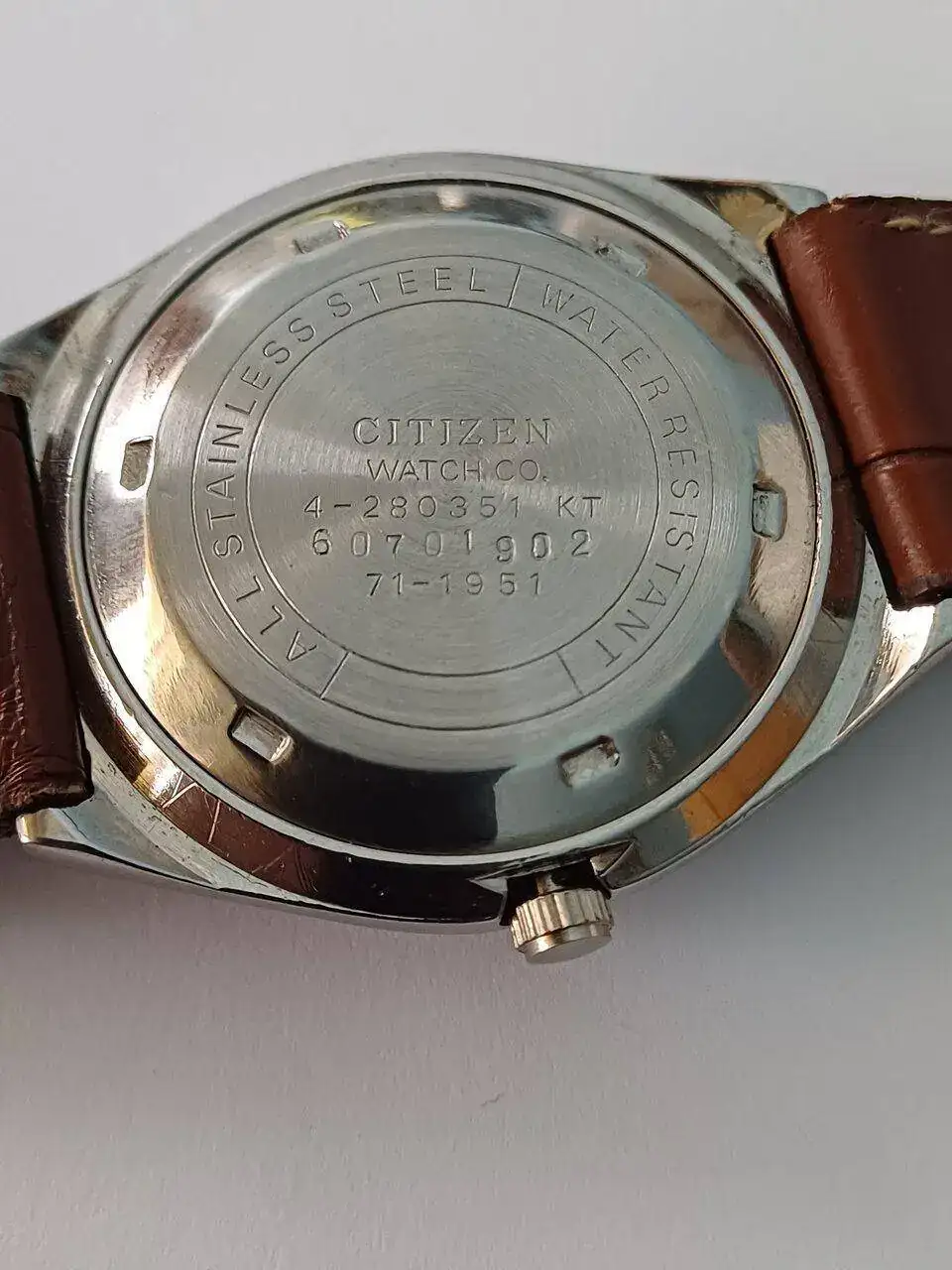

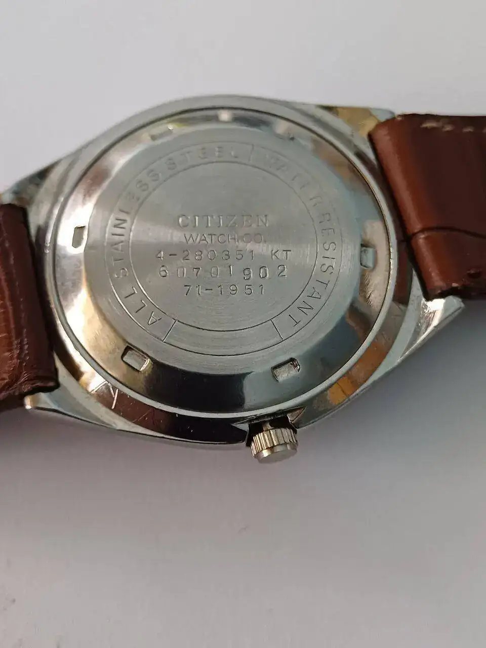

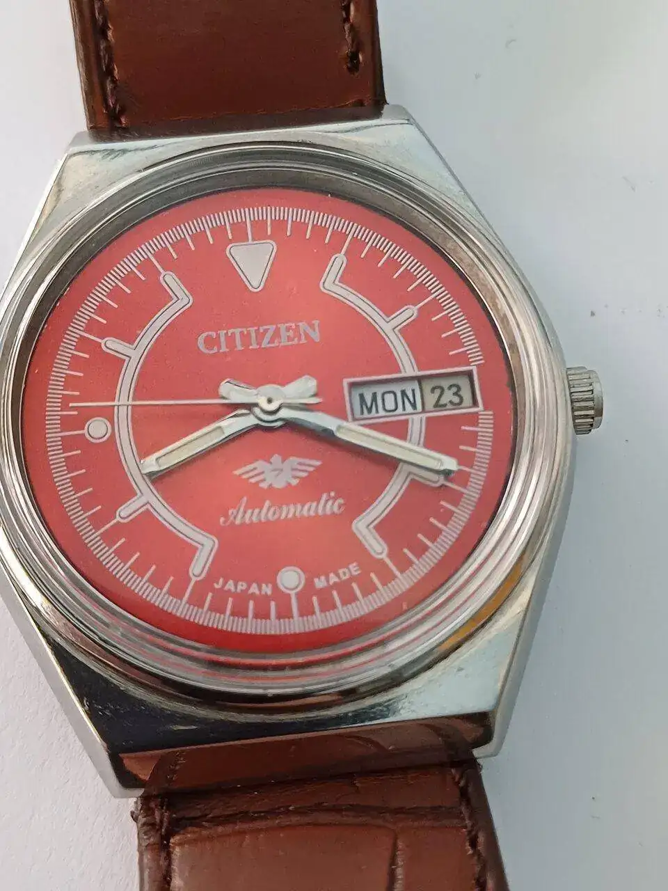

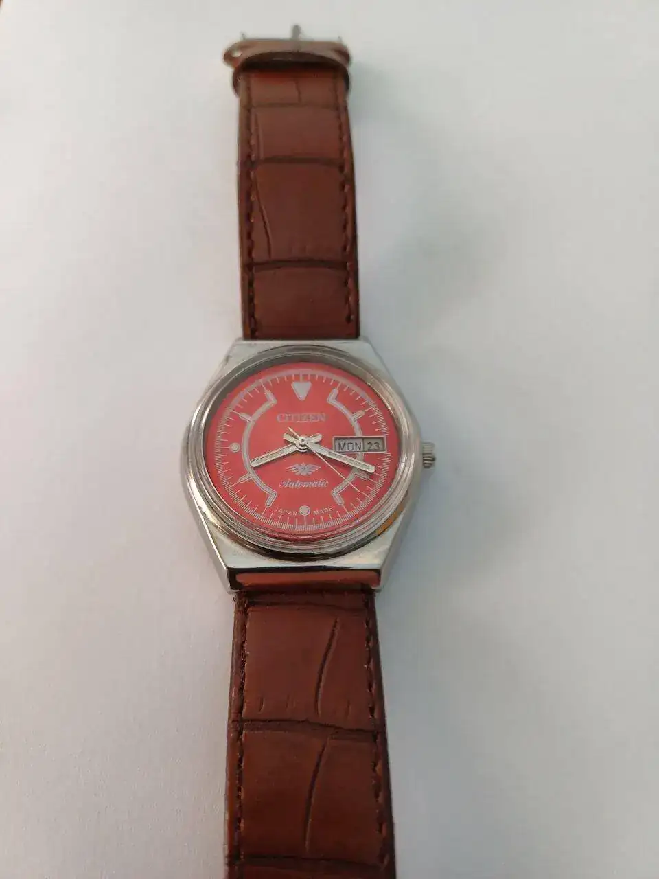

Hola, compañeros, he encontrado este reloj entre las cosas de mi esposa, fallecida, y la verdad es que no se nada de el, alguno de vosotros sabe algo de este reloj, he buscado pero no he encontrado nada de nada.
saludos a todos y gracias por adelantado.
Javier
    24,3 KB · Visitas: 283
    70,4 KB · Visitas: 269
    34,6 KB · Visitas: 228
    83,6 KB · Visitas: 265

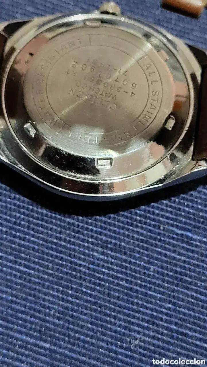

He encontrado esto en internet. Échale un vistazo a la numeración que aparece en la tapa de la caja.

esto es lo que ha contestado Citizen
Buenas tardes:
Por el numero de fondo, según la base de datos, hay unos 30-35 modelos diferentes, todos de finales de los 70, principios de los 80. Nuestra empresa se abrió a mediados de los 90, por lo que no tenemos información que le podemos dar
La referencia comercial era 71-1951-xx, donde las x cambian según la esfera, de ahí las combinaciones. Si usted busca en Google "Citizen 71-1951" salen páginas que hablan de estos modelos La página
https://vintagecitizenwatches.com/
es la mejor sobre relojes de más de 50 años de antigüedad
CITIZEN WATCH IBERICA
Hola Javier:
En primer lugar recibe mis condolencias.
Ese reloj es el Citizen 8200 (calibre automático 8200) conocido como "aguila 7" o "seven eagle" por el emblema que lleva en el dial. Con ese nombre encontrarás unas cuantas referencias y vídeos en internet, entre ellas un hilo de este foro:
Por la grabación que lleva en la tapa posterior podría ser de 1976. Ese mismo reloj se vendió en subasta por un vendedor francés el 2/04/2023 según se ve en el enlace de todocoleccion.com que aporta el compañero. Ese reloj vendido y el tuyo llevan el mismo número de serie en la tapa.
