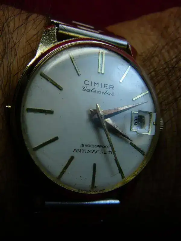

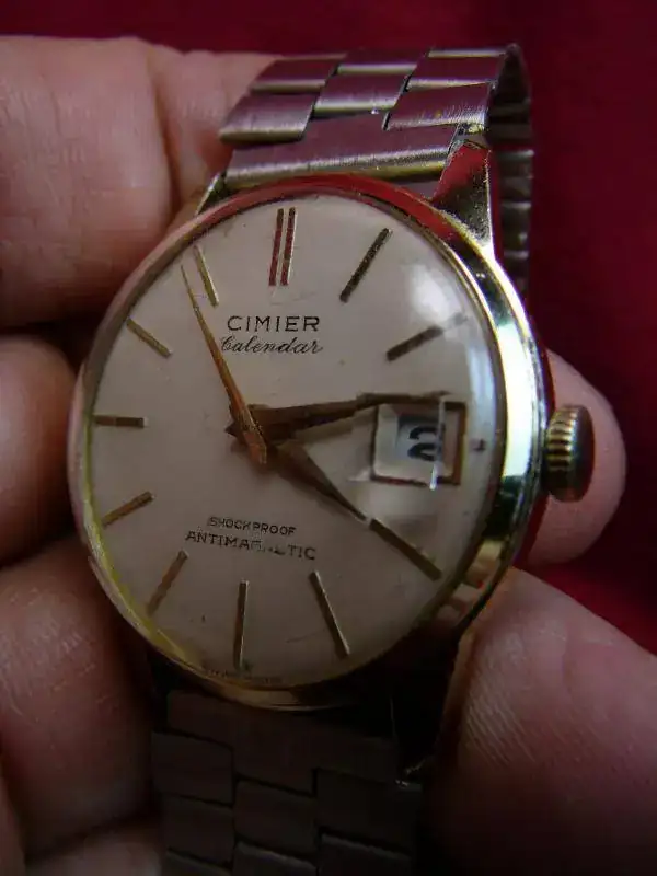

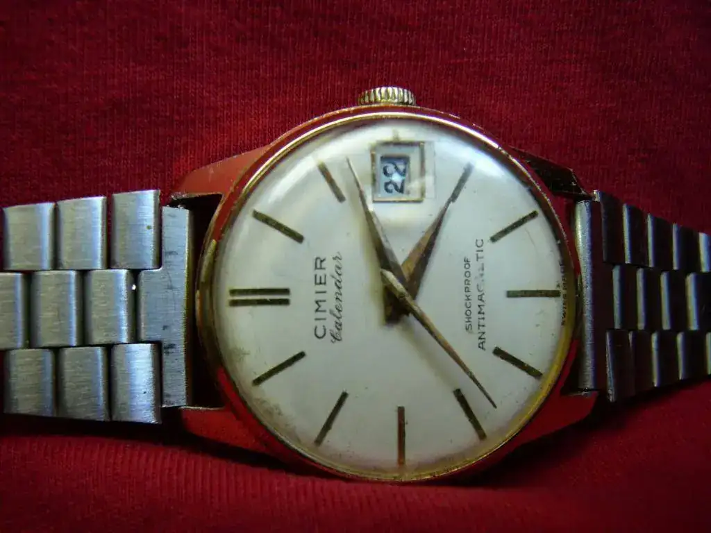

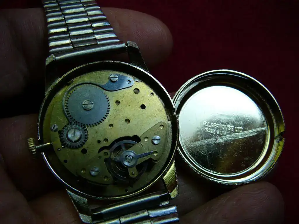

Hola a todos. Mi nik es le temps y como todos los neófitos, vengo a aprender y a colaborar.:clap:. Voy presentandome en los distintos foros que me interesan y hoy me toca en el de los maravillosos relojes vintage. Bien, ayer comencé mi colección de vintages tras la compra en una web de subastas un reloj CIMIER LAPANOUSE. He leído algo de la marca y parece que fue una gran generalista de los 50 a los 70, creo que con los relojes de cuarzo casi desapareció o desapareció directamente. Voy a presentarlo con las fotos de la web donde lo adquirí. Tengo una duda, el vendedor dice que el de los años 60, pero viendo la maquinaria, no sé nada de calibres, parece que fuera anterior. Si alguien me lo pudiese corroborar, le estaría muy agradecido. Sin más, nos leemos. Gracias.
Bienvenido amigo, bonito reloj para empezar.... no muy coleccionable, pero si curioso con un movimiento de gama baja sin rubíes (o uno solo).
La curiosidad de este reloj es que no llega a las 18000 alternancias hora, se quedo en 17280. Yo seguro que también tengo alguno de estos movimientos por mi colección.

Hola fernando, deseo hacer una pregunta. esos movimientos sin rubi ¿ son los BMF, primos hermanos de los OC ? saludos
Hola serengenge, tu último post no aparece, ¿ lo puedes postear de nuevo?. Gracias. Por favor,¿ me podeis explicar que es eso de movimiento sin rubí BMF primos hermanos de los OC?. Se me olvido decir en la presentación que este reloj es el modelo CALENDAR con un curioso bisel sobre la fecha. Necesito alguna opinión más. Como dije, el vendedor lo data en los años 60, pero por la maquinaria pudiera datarse unos años antes. ¿ Qué os parece?. Saludos.
Hola de nuevo le temps y demás amigos. Dos cosas. Me podrias concretar a la asociación que se refiere (siglas). y segundo. El reloj es manufactura y el movimiento es un rego lapanouse 146 al tratarse de un reloj con datario.
Aqui le dejo los datos técnicos de del doctor Ranfft
Fig. 1
[TD="bgcolor: #FFD2D2"][SIZE=+1] Rego 146 [/SIZE]
Features
manual wind
date
Data
13.5''' (13...13.5'''), Dm= 30.5mm, Do= 30.9mm
1 jewel
f = 17280 A/h
power-reserve 39h
Balance staff
U904
Stem
W932
Main spring / battery
1.60 x 15.0 x 0.16mm
Hands
1.90 x 1.38 x 0.80mm
Comments about the data [/TD]
[TD="width: 40%"] Remarks
pin-lever escapement
family:
141,142: second
143: without second
144,145: start/stop second
146: date
147: start/stop second, minute, hour
Example, year: signature; shock device
ca. 1965: R. Lapanouse S.A., GK, Swiss Made, 1 Jewel; Kif-Trior
(Rego 147)[/TD]
PD. Serengenge, estos movimientos sin rubí o con uno solo, estan expuestos a mayor desgaste por lo tanto si no estan bien lubricados pueden estropearse o dejar de funcionar con más facilidad.

Parece ser que Lapanouse - rego fabricó para ROSKPOF ( visto en un antiguo post de este foro), de ahí que me sonara haber visto este movimiento en algún reloj de bolsillo.
Efectivamente Lapanause fabrico para roskopk, pero no tiene nada que ver lo que fabrico para roskopf con ese movimiento, es un movimiento de sistema roskopf con ancora de pasadores, muy muy corriente y de poca calidad, como curiosidad quizas, como reloj , pues eso corrientito.
