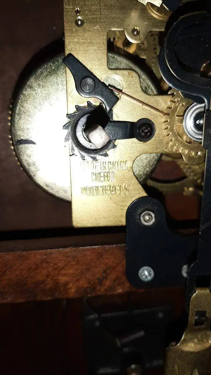

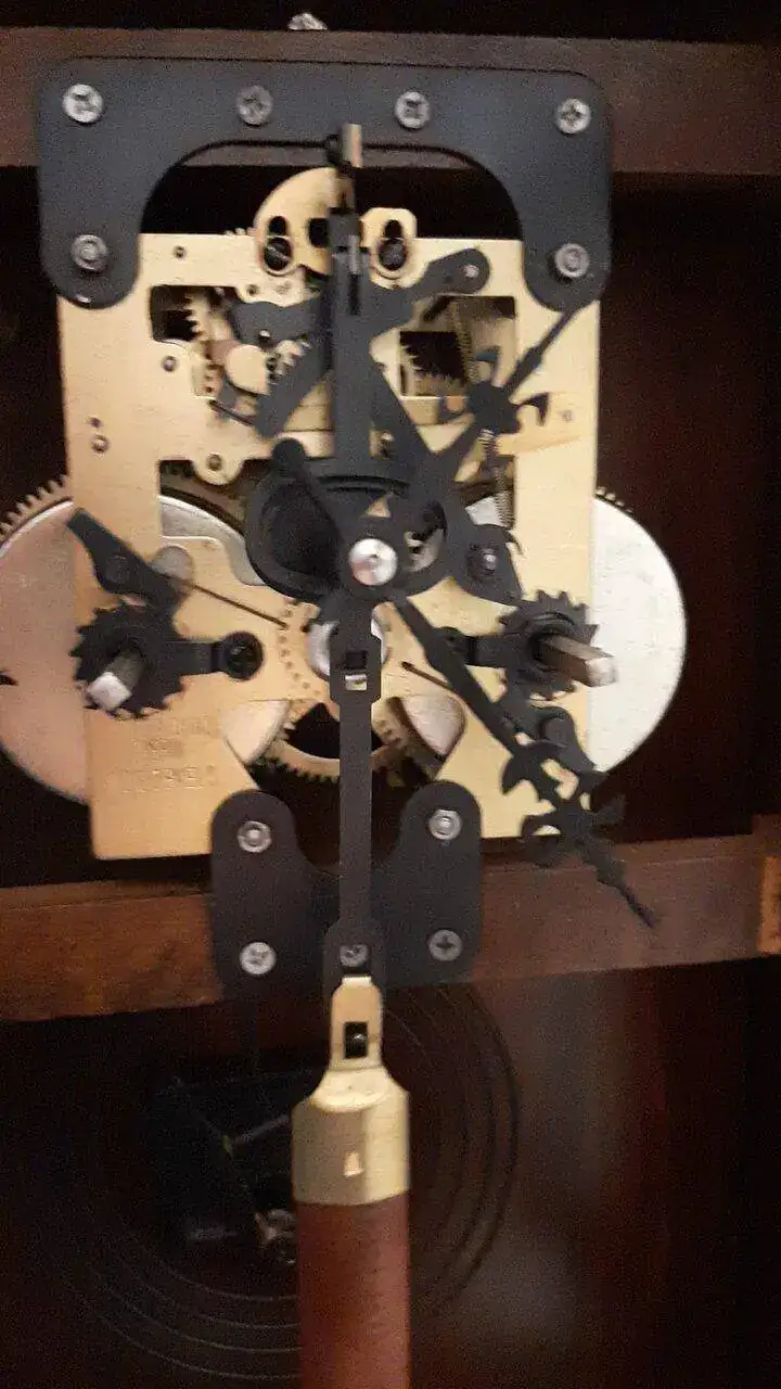

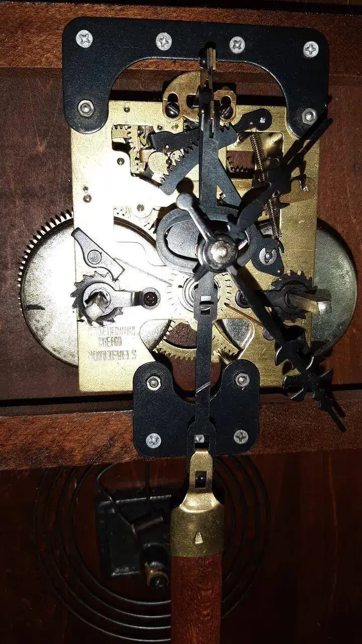

Hola a todos,
He comprado hace poco un reloj de pared chino de marca CHEFOO. Imagino que será una máquina de la peor calidad, pero el relojito va bien (tras superar varios problemas, como que se le movía el ancora y perdía la verticalidad y una total falta de engrase)
El problema es que de vez en cuando deja de dar el gong de las horas, si se le ayuda con la mano sí que funciona.

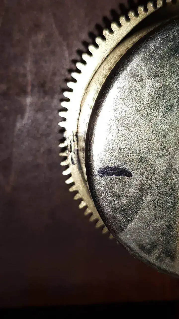

Al final he descubierto qué le pasa, el engranaje del tambor del muelle está dañado, imagino que habrá sufrido un apaño casero y no destensaron el muelle antes de desarmarlo.
querría saber si alguien puede decirme si es posible adquirir esa pieza en algún sitio, o si hay algún modo de repararla.
Os paso fotos
Muchas gracias

Hola, es una averia bastante normal en los tambores del muelle real, debido como tu bien has dicho manipular una maquina sin quitar la tensiion del muelle, la reparacion en si es facil si sabes soldar con llama de butano y estaño plata; seria hacer un injerto, soldarlo y tallar dientes nuevos bien con limas o con una DREMEL y un disco de desbastar.
Asi que eso depende de tus habilidades y conocimientos
Reacciones: tempusx
muchas gracias por tu respuesta
de momento funciona y si no da el gong, le ayudo un poco y listo.
Lo de soldar, sí que lo he hecho, pero tuberías de cobre con estaño plata
Esto será un poco más delicado, si algún día tengo tiempo y me aburro igual me pongo a ello.
Lo preguntaba por si sabíais de repuestos para este reloj, que ya veo que no
Sabiendo lo que tengo que hacer ya me pondré en el futuro
Muchas gracias de nuevo
Si que hay repuestos en internet en TODOCOLECCION podrias encontrar en el apartado "RELOJES-REPUESTOS" pero si sabes soldar puedes repararlo, te compras una bisagra de laton de un grueso aproximado al de los dientes y con un trozo puedes soldar un injerto y luego tallar los dientes, asi lo hacemos todos.
Reacciones: tempusx
muchisimas gracias
Como bien explicó elmonje, hay que soldar el injerto y hacer los dientes de la rueda a mano.
