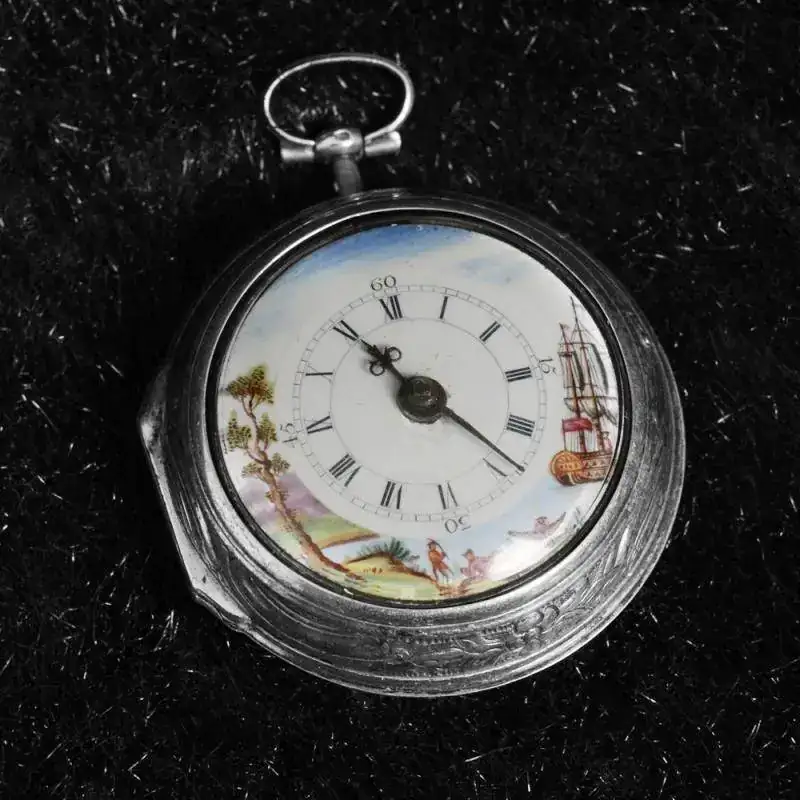

Aqui os muestro un hermoso reloj de 1760 firmado por el constructor ingles tarts,con la discrepancia de algunos entendidos ya que se decia que si la galluza mostraba orejeras era un reloj de origen holandes o paises bajos,aunque yo creo que eran ingleses que montaban esas galluzas ya que si que es cierto que en aquella zona gustaba esa forma como bien vemos en ejemplos de relojes de wallerius constructor noruego,este reloj tiene una bonita escena portuaria con agujas tipo poker and beatles y esfera circular sin arcos como acostumbran los hlandeses,una bonita caja repuja en plata protege el reloj y su maquina adornada con pilares cuadrados.Aqui os dejo unas fotos para que comenteis lo que os parece.un saludo,Rafa al igual que tempus yo tampoco entiendo de barcos pero si se que no es una zodiak,jeje saludos. DSC_6354.webpDSC_6356.webpDSC_6357.webpDSC_6360.webpDSC_6361.webp

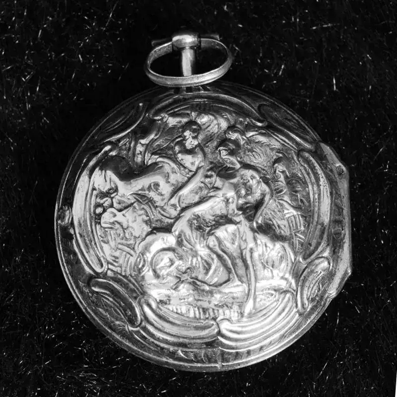

El reloj me parece muy bello , bien adornado y trabajado (no pertenecio a un cualquiera) , esa caja repujada es sublime.

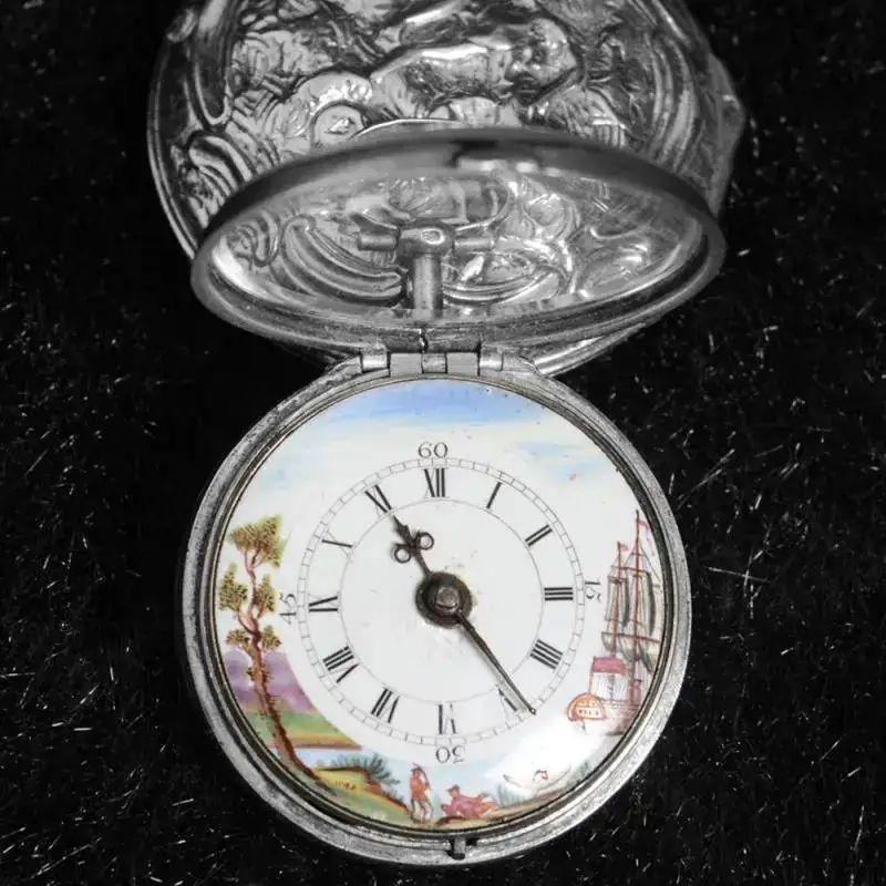

La esfera muy al estilo holandés y en muy buen estado.

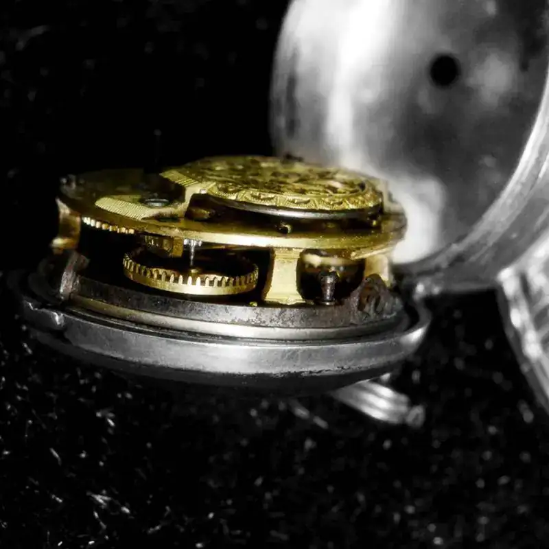

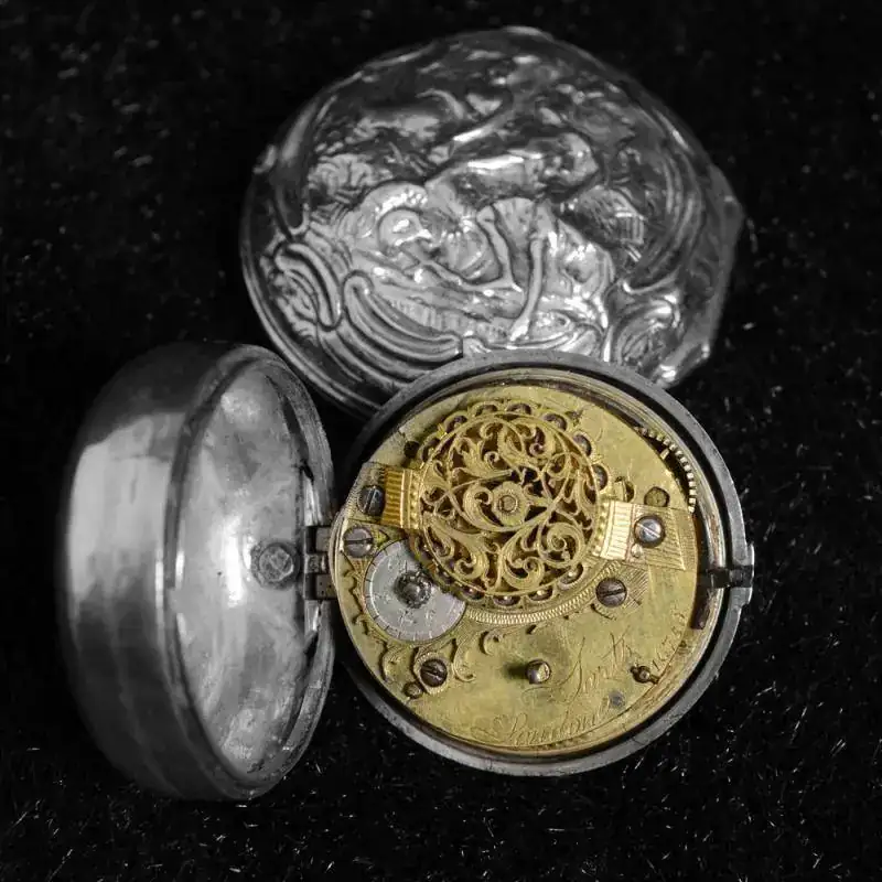

La maquina/movimiento , me da que pensar en cuanto a su nacionalidad . . . ::Dbt::
Ciertamente las agujas : Beetle and Poker (escarabajo y pica/lanza) nos dicen que proviene de Gran Bretaña , la esfera cuenta que el reloj estaba destinado al mercado flamenco/Paises Bajos.
La galluza tiene dos anclajes (a la manera europea) Suizo , Holandés , francés , belga . . . ??

Un bonito reloj aunque lo mio no son las cajas repujadas.

Animado por la invitación de Juliocesar, quiero hacer un comentario sobre los relojes catalinos de este tipo, me refiero a los que tienen la caja de oro o plata con figuras generalmente humanas realizando alguna acción y con gran relieve y contornos redondeados. Desde hace bastante tiempo miro con interés este tipo de relojes porque tienen, en general, unas características que no corresponden a un país en concreto, mezclando aspectos de uno y otro.
Antes de comentar estos detalles quiero exponer algunas características que diferencian a los relojes catalinos ingleses de los continentales; franceses, holandeses, alemanes etc.
-El nombre del relojero y ciudad grabado en la platina posterior. Esto parece que debería ser determinante a la hora de asignarle un origen al reloj, pero no siempre es así. Además hay muchos, sobre todo franceses, en los que no figura ningún nombre de relojero ni ciudad. En los ingleses es raro que no tengan estas referencias.
-Marcas en la caja de oro o plata características de cada país. Este aspecto es importante tenerlo en cuenta porque nos indica que pasó el control de la calidad de la plata o del oro en el país correspondiente a las marcas. Este tema estaba muy controlado y es difícil que llevando las marcas de un país fuera construido en otro. En todo caso sería más fácil que la caja y máquina fueran de diferente origen.
-¿De dónde se le da la cuerda? Los ingleses por la parte posterior a través de un agujerito en la caja por lo que llevan una caja suplementaria o chichonera para evitar que entre polvo a su interior, mientras que a los continentales se le da por la esfera, generalmente cerca del número dos.
-La galluza. Los ingleses con un solo apoyo que se prolonga hasta el contorno de la platina posterior, muy decorada con motivos geométricos y a veces cabezas de león u otras figuras y en general de tamaño mayor, con calados y grabados, y de aspecto más compacto que las continentales que tienen dos apoyos de sujeción que sobresalen ligeramente del contorno circular, y en general menos decoradas que las inglesas y de aspecto más ligero.
-Otro aspecto menos conocido que diferencia a los catalinos ingleses de los continentales es la forma de regular la rueda catalina en relación al eje de paletas, acercándolo o separándolo para que pueda realizar el escape correctamente. En los continentales tienen generalmente dos pequeños tornillos situados en frente de la punta exterior del eje de la rueda catalina, mientras que en los ingleses es muy raro encontrar estos tornillos, aunque en alguno he visto, y esta regulación se hace por medio de una pieza que entra con cierta presión, y que permite desplazarse un poco, y situada en la misma posición que los tornillos en los otros.
-Hay otros aspectos tal como la forma de la caja y esfera que han cambiado mucho a lo largo de los años pero que son característicos en cada país.
Y todo este rollo ¿qué tiene que ver con este reloj? Pues que es frecuente, que muchos de estos relojes con cajas de este tipo tengan la galluza diferente al resto de catalinos, no correspondiéndose ni con los típicos ingleses ni continentales.
Concretando, aunque muchos tengan grabados nombres y ciudades inglesas, es frecuente que la galluza no sea la típica inglesa, lo cual ya es raro, pero esa galluza tampoco es la típica continental, ya que los dos apoyos de sujeción son muy diferentes a los habituales, no guardan la misma estética del resto de la galluza, y sobresalen mucho, hasta llegar al contorno de la platina posterior por ambos lados, cuando lo habitual es que estos apoyos apenas sobresalgan del contorno de la galluza. También hay otros que tienen la típica galluza inglesa y otros la continental. Hay de todo.
No sé el motivo por el que algunos de estos catalinos llevan este tipo de galluza tan diferente, tal vez se hicieron en Inglaterra para el mercado continental, o tal vez haya otro motivo.
En eBay de Francia, Inglaterra, Alemania etc. casi siempre hay algún reloj con la caja parecida a este y muchos tienen esta característica que comento en la galluza. Ahora mismo hay varios relojes de estas características y variedad de galluzas:
http://www.ebay.fr/itm/montre-XVIIIe-coq-verge-triples-boites-repousse-Anglaise-SAMSON-superbe-/331394200840?pt=LH_DefaultDomain_71&hash=item4d28a23508
http://www.ebay.co.uk/itm/Rare-Silver-Gilt-REPOUSSE-Verge-w-MOCK-PENDULUM-Mov-By-May-c1759-/390985738271?pt=UK_Jewellery_Watches_Pocket_Watches_Accessories_ET&hash=item5b0890e81f
http://www.ebay.co.uk/itm/Mint-18k-Gold-Verge-London-Repousse-Fusee-P-Case-1776-/271664767411?pt=UK_Jewelery_Watches_Watches_MensWatches_GL&hash=item3f407b61b3
http://www.ebay.de/itm/18k-Gold-Spindeluhr-Harry-Potter-London-Repousse-Verge-fusee-1780-montre-a-coq-/201219714262?pt=DE_Mode_Accessoires_Uhren_Schmuck_Taschenuhren&hash=item2ed9a12cd6
En este reloj que presentas no veo si tiene las típicas marcas de la plata inglesa ni la forma de regulación del eje de la rueda catalina, y aunque viera tampoco sería determinante, porque en relojería hay muchas excepciones a lo habitual. Pero si tuviera que decidirme, diría que se construyó en Inglaterra, ya que la maquinaria, grabados de la platina exterior, e incluso la galluza aún siendo diferente a la típica inglesa se parece a ésta en el decorado y en que los apoyos de sujeción llegan hasta el contorno exterior de la pletina, la cuerda se le da por la parte posterior através del agujerito de la caja, y tiene chichonera. Bueno, tal vez me equivoque, son solo suposiciones.
