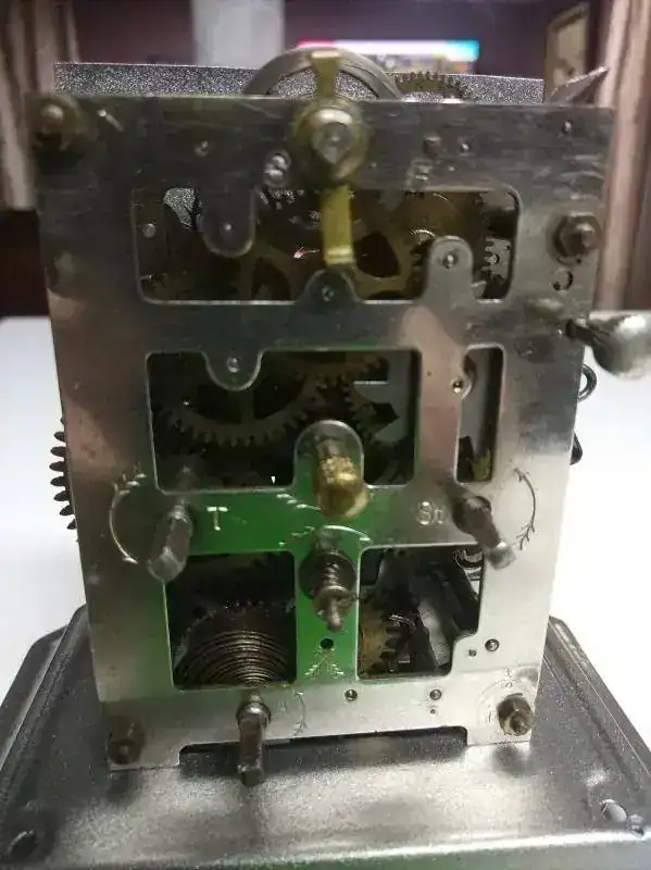

Hola de nuevo,una pregunta a ver si alguien me puede ayudar.
Cuantas horas dura la cuerda de un reloj despertador de carruaje? 15762614420654990001117998415318.webp
Reloj Alemán, primo hermano de Junghans. Aparenta ser del periodo de entreguerras. Con el muelle real nuevo, la duración podría superar los 8 días.
Pues funciona unas 15 horas y se para.Que podra ser ,el fleje?
Podría ser de 30 horas y con el muelle real algo vencido.
Sube alguna foto más de la maquinaria en la que se vean los barriletes o los muelles reales.
Puede ser por varias razones, muelle vencido (incluso partido), suciedad o grasa reseca, desgastes en pivotes o cojinetes (muy común en relojería gruesa por la fuerza del muelle y el peso de las ruedas)...
Gracias,intentare sacar el muelle y verificar.
Esta limpio y aceitado.
Los relojes de 8 días cuerda el engranaje lleva una rueda mas, la cual esta situada entre el barrilete y la rueda de centro,. En el caso que nos ocupa el barrilete descarga su fuerza directamente sobre la rueda de centro, ya que carece de rueda inmediata de barrilete.
Una vez limpio ajustado y engrasado cuneta que puede durar la cuerda entre 24 horas a 36 horas.
es un reloj aleman, un dos flechas..HAU es su nombre , es un reloj que en perfecto estado de marcha dura 30 horas la cuerda si estuviese rota no funcionaria mas de cinco minutos, y aguantan mucho estas cuerdas, mira si el volante tiene mucho juego, aveces las puntas de los ejes estan gastadas esto aumenta la superficie de roce y dura menos la cuerda, limpialo y hazlo rodar aceita lo justo y limpia bien el escape...saludos
Si,cambie la cuerda y ahora dura unas 30 horas,ajustado el volante ,funciona peefecto.
