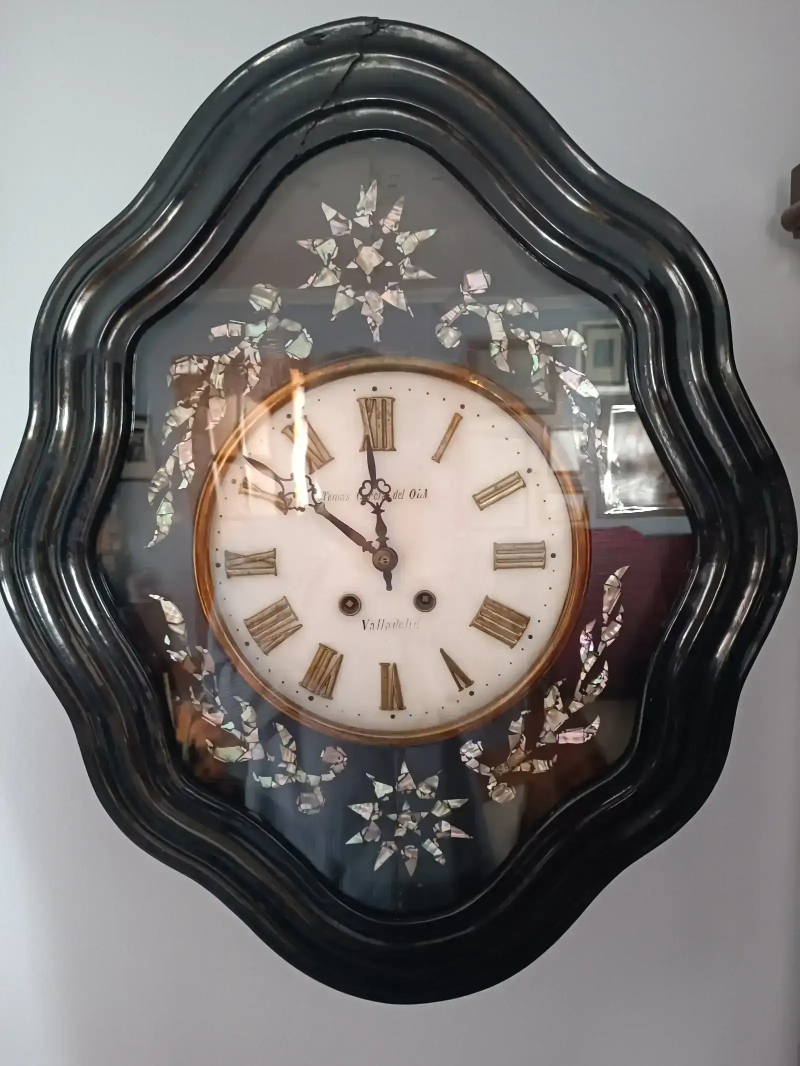

Hola de nuevo. Ya pregunté si alguien me podía ayudar con mi reloj que siempre da una campanada sea la hora que sea. Hoy adjunto la foto del reloj por si alguien lo conoce.
Gracias.

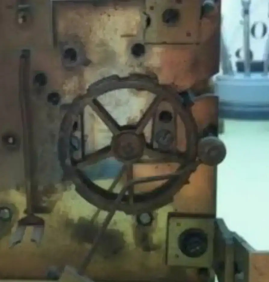

Seria interesante ver el movimiento que lleva para poder ayudar.
Es una maquina Paris cuadrada, seguramente la escuadra esta doblada al darle para atras a los minuteros.Unsaludo
Pues es muy raro porque la rueda contadera segun la posición en la que esté debe de dar los toques que corresponden, ¿has sacado o visto el movimiento? Para mi que le falta esa rueda.
La que se ve en la foto
