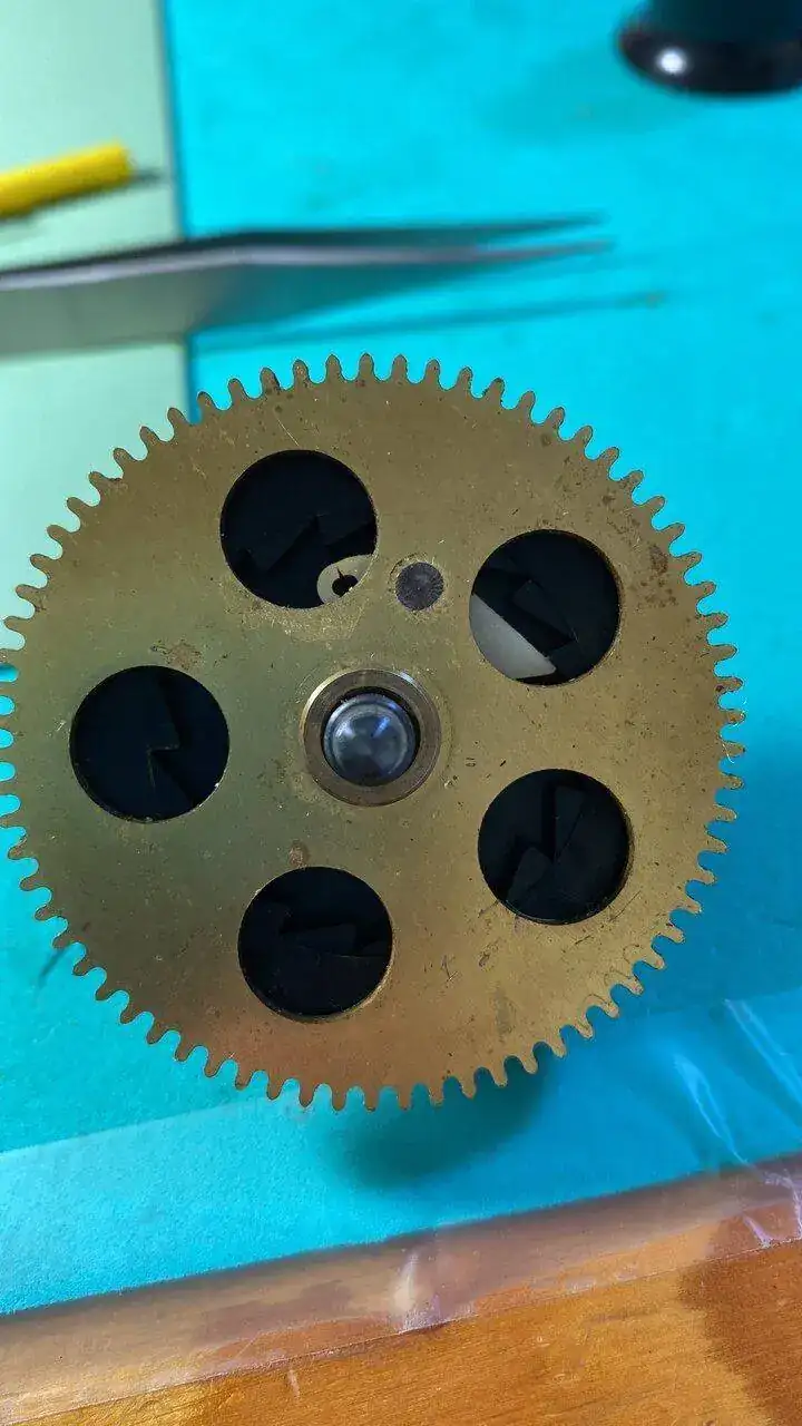

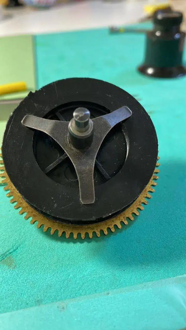

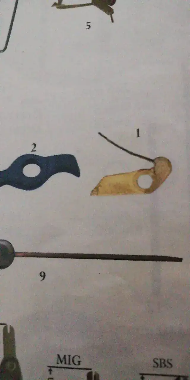

El trinquete seria el numero 1 aunque el original es de plastico. El problema es que no se como se desmonta esa rueda . Nunca se me dio este caso y a los que pregunte no sabían tampoco.
Si quitas la arandela en forma de estrellas de tres puntas, que es una arandela de presion, tendras acceso al interior
No me habia dado cuenta y ahora al ver las fotosde que es un carrete de cadenas y el trinquete esta tallado en la misma rueda, tiene facil reparacion, normalmente es el muelle que se ha roto o se ha movido
Segun la foto del trinquete la maquina es Capdera,una maquina un poco basta,anque funcionaban bien ,el trinquete y el muelle es una sola pieza de plastico,con el paso del tiempo ,el plastico envejece y la parte que hace de muelle parte.Bueno a la pregunta,si en el reloj no suenan los cuartos,tampoco suenan las horas,porque precisamente en el ultimo cuarto de los 4/4 ,se libera el disparador que sujeta el pasador de la ultima rueda del tren de las horas.
Al quitar el reten que sujeta la estrella ten cuidado no deteriorarlo pues tiene que volver hacer presion sobre el eje para que la estrella de tres puntas no deje de hacer presion tambien sobre el carrete
