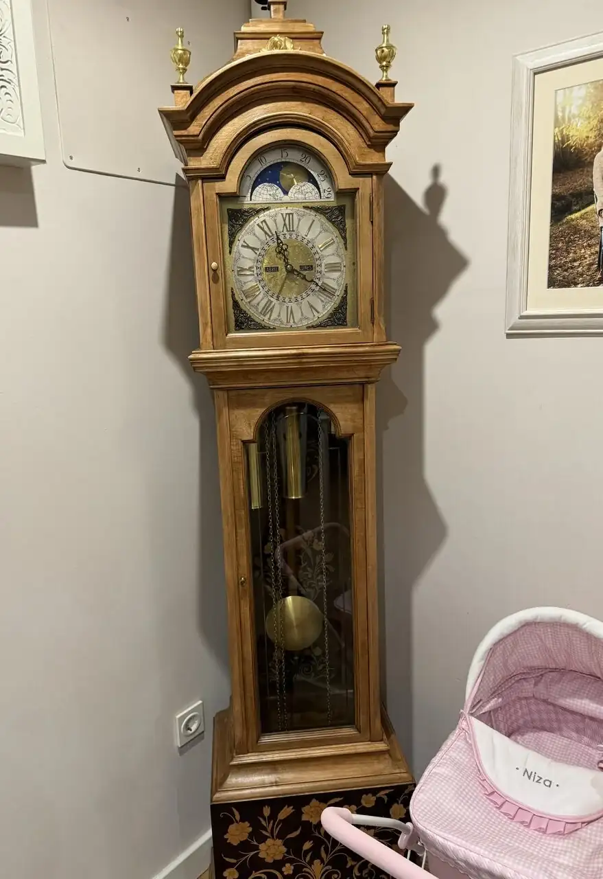

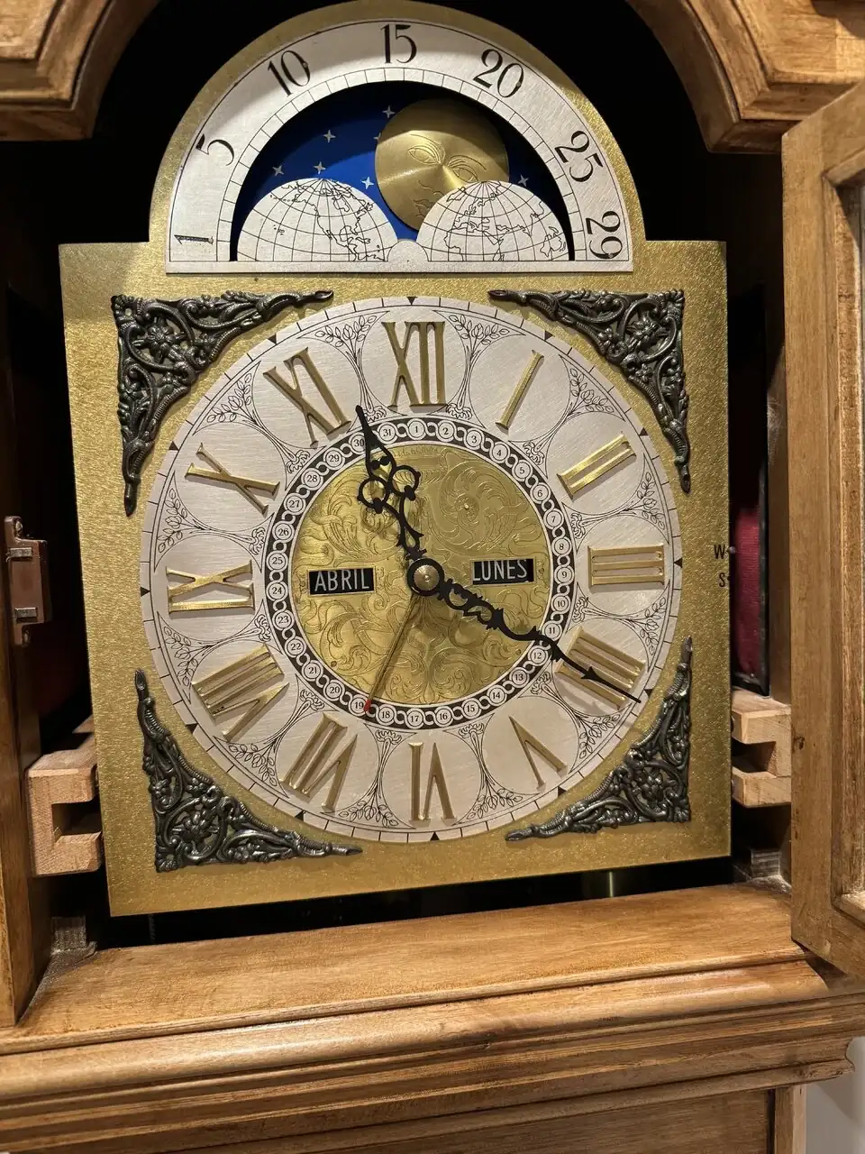

Hola a todos. Me presento, soy Adriana y he heredado este reloj de pie el cual han restaurado en un taller. Lo he hecho funcionar pero se retrasa 10 minutos. En la ciudad que vivo no hay relojero el único que había se ha jubilado hace poco.

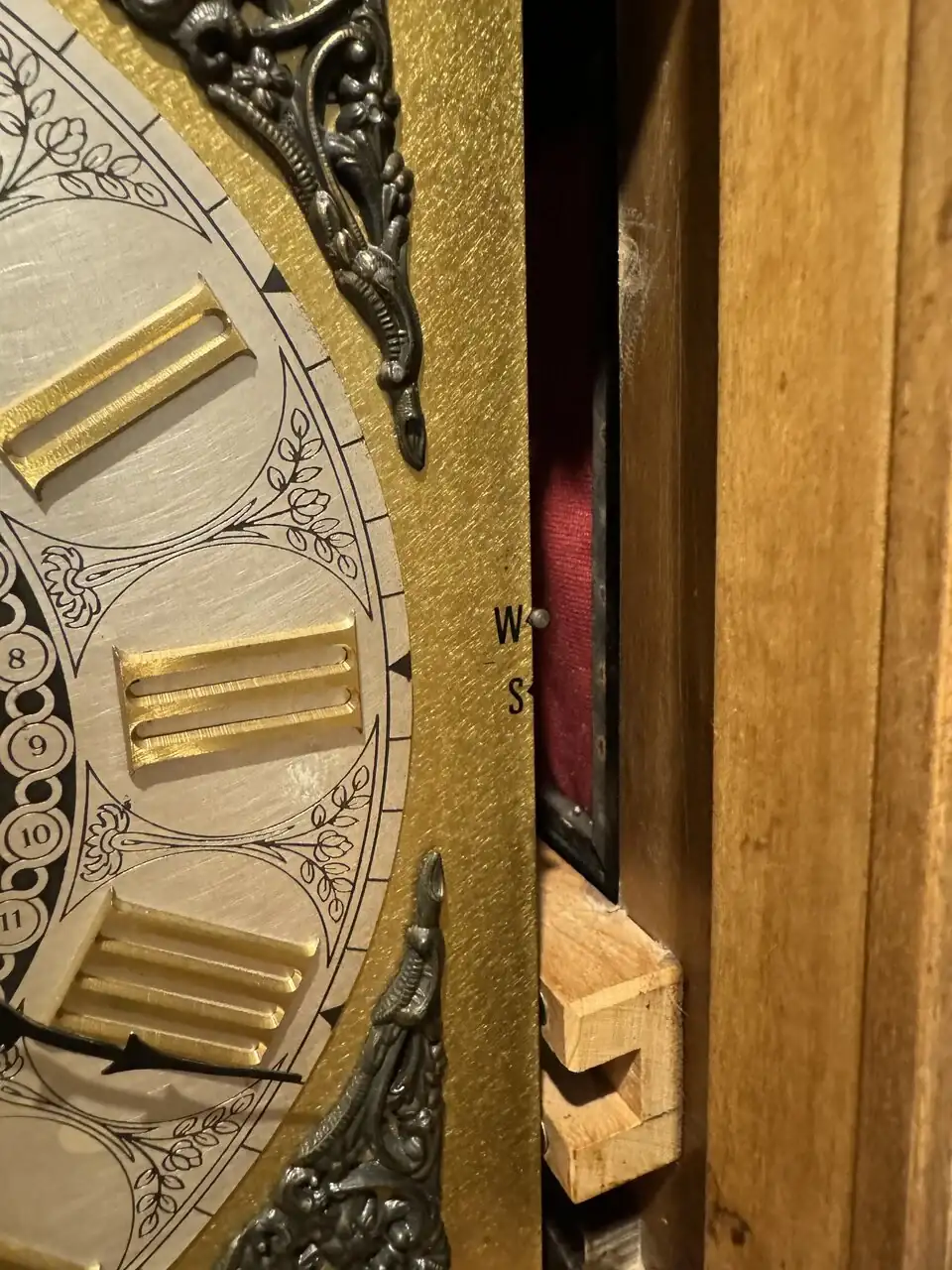

Adjunto fotos. No sé muy bien para que sirve lo de W S ni los números centrales.
Si me pudierais ayudar… es algo que le tengo mucho cariño y me haría mucha ilusión.

Creo que la perilla de la derecha es para silenciar las campanadas. La exactitud del reloj se consigue moviendo la pequeña tuerca que esta debajo del pendulo. Ajustando, el reloj adelanta y desajustando atrasa.
Reacciones: Adriana89
Como te han dicho, en la parte inferior del péndulo hay una rosca, tuerca o rueda que hace que suba o baje la lenteja, que así se llama esa parte del péndulo que parece eso, una lenteja grande.
Si giras hacia la derecha esa ruedecita hará que suba y la oscilación será más rápida e irá más deprisa. Esto es lo que necesita tu reloj para que no atrase.
Hay que ir probando a base de girar la ruedecita. Si ves que te pasas y que empieza a adelantar, pues haces al reves: giras hacia la izquierda para que baje y vaya más despacio.
Cuando lo hayas ajustado comprobarás lo precisos que son.
El reloj es muy bonito. No se ven muchos con el triple calendario y las fases lunares.
Reacciones: AvenBL y Adriana89

Muchas gracias, iré probando!!! Tengo alguna duda más, por si me podéis ayudar que veo que controláis ☺️ la esfera del centro con 31 números que es??? Creía que era el número del día, pero lo pongo en fecha y es como q se vuelve loco y se cambia constantemente… 😂

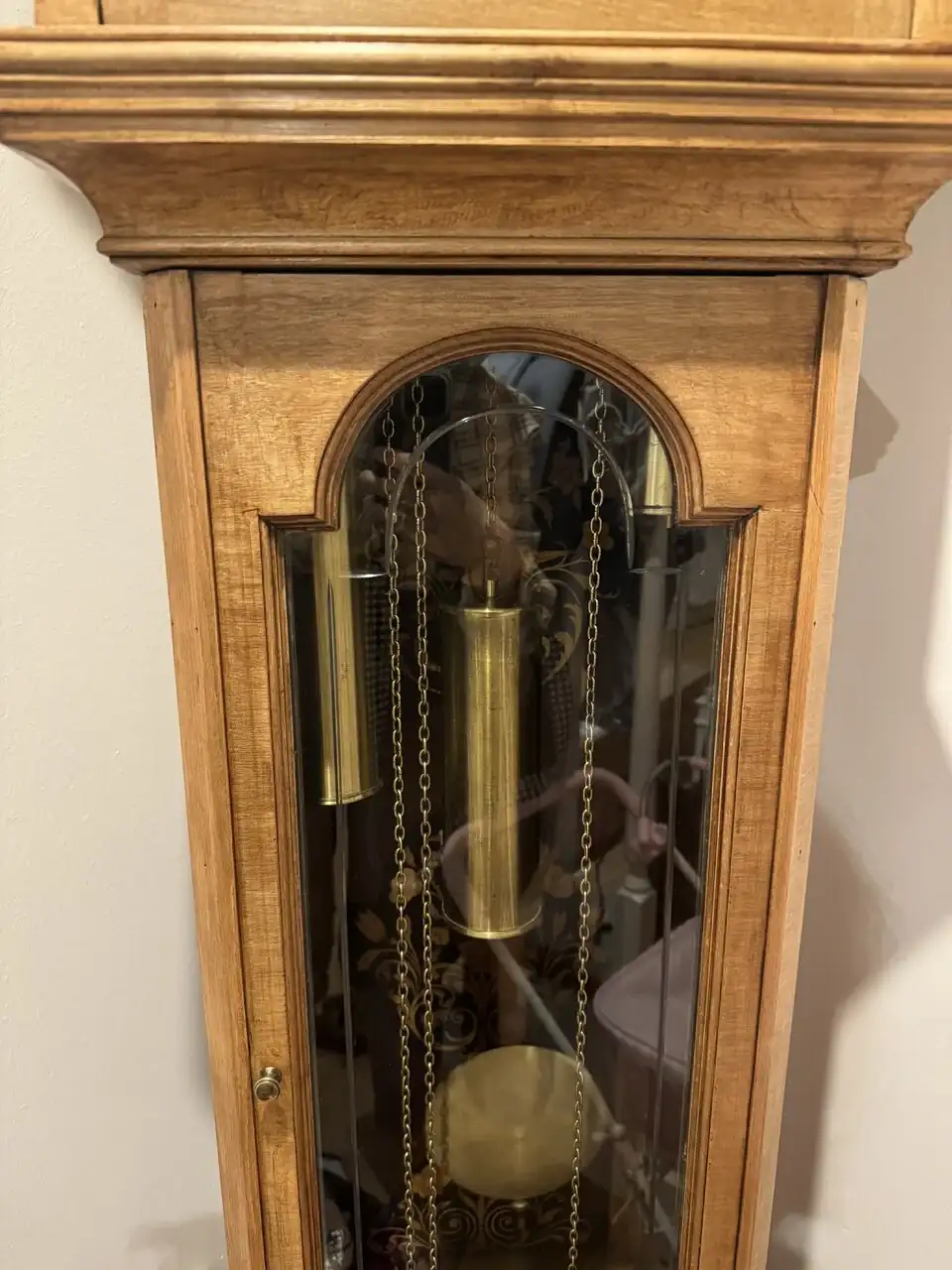

Además no sé si es normal, los contrapesos bajan de forma irregular.
Mando foto
