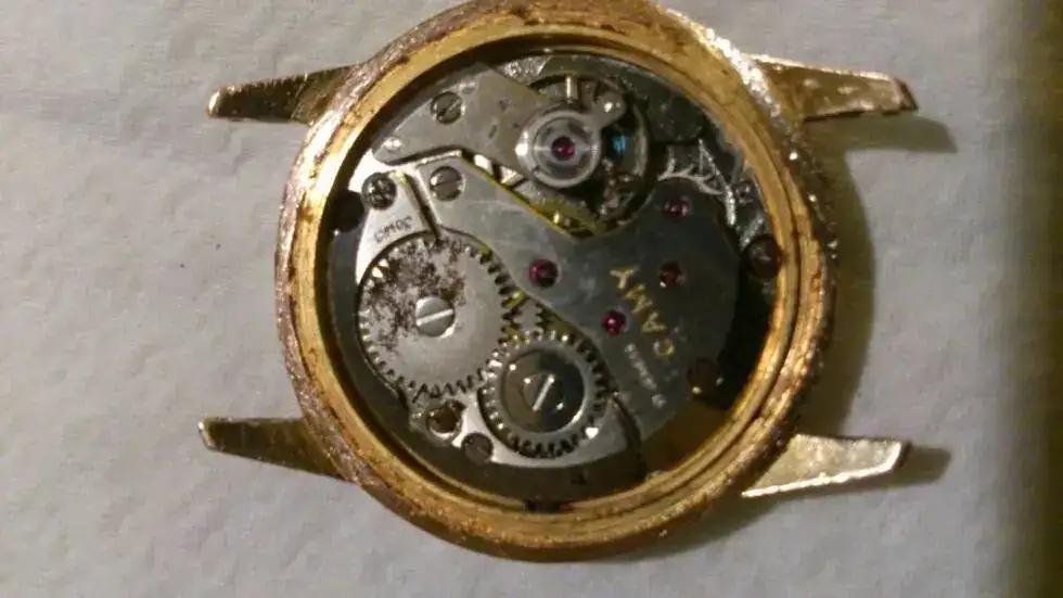

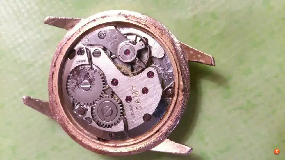

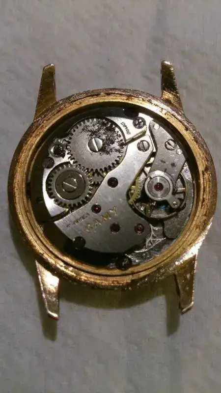

Por fin lo abrí...
Esto es lo que hay... Qué opináis por favor?
Muchas gracias.
Enviado desde mi LT30p usando Tapatalk 2

Hombre, se ve algo de oxido, pero tal vez se pueda recuperar, mira con
algún relojero de tu zona (en el foro general hay un listado, recomendado
por los foreros). Una foto de la esfera, es posible ??
Un saludo,
Tony

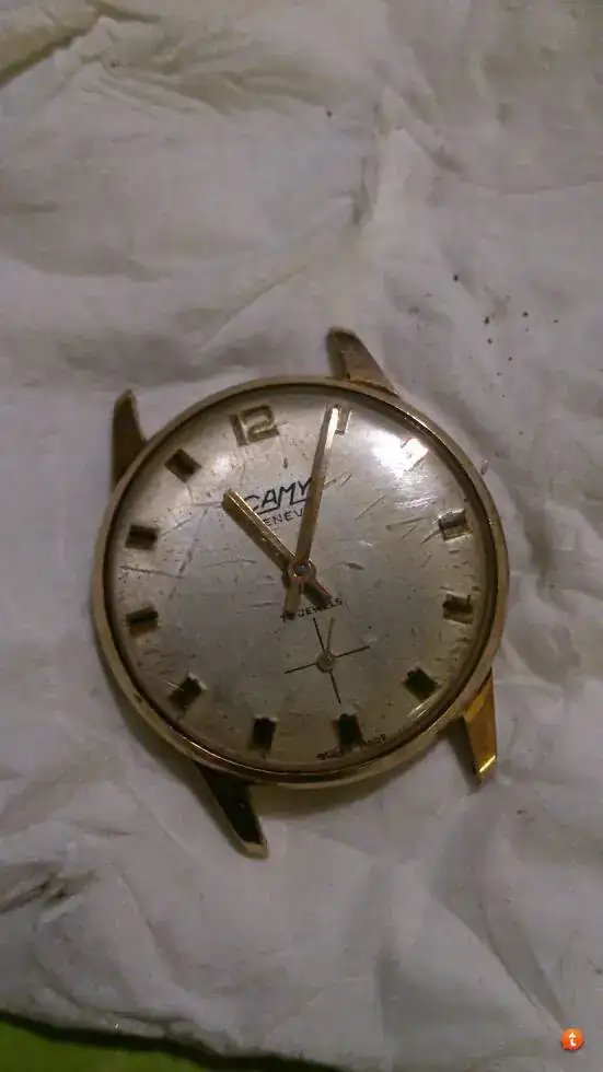

Aquí la tienes, se me olvidó subirla.
Gracias y saludos.
Pues aún se conserva bastante bien. Cambiale el plexi, hazle un service
y ya lo tienes listo para otros 40 años.

Intentando tocarle la rosca de cuerda, se terminó por romper ya que estaba totalmente oxidada por dentro. Si te fijas en la última foto de la esfera, verás que no la tiene. Talvez sea muy cara la reparación, no conozco en donde yo vivo ningún relojero de confianza (zona de Benidorm) .

Cuando dices la rosca de cuerda supongo que te refieres a la corona. Se ha partido la tija y en la foto no se ve por donde pero supongo que estará toda inservible. Tendrías que buscar la referencia de esa tija y hacerte de una si es posible, desmontar todo el reloj y, ahora sí, meter lo oxidado en Coca-Loca u otro método de quitar el óxido. Habrá que ver si hay algo más oxidado dentro, ruedas, muelles, etc.
Una cosa interesante es buscar un reloj igual que salga barato y hacer un transplante (o varios, je,je,je). Yo uso mucho éste último método.

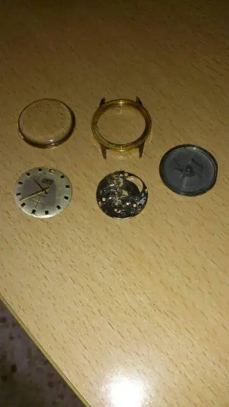

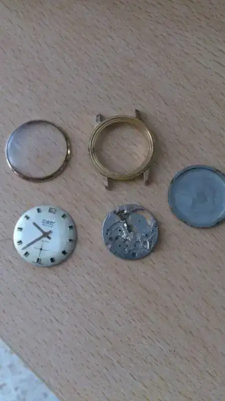

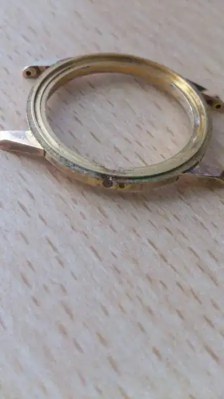

Bueno, pues al final estaba tocado por el salitre y me costó mucho sacarle las piezas ya que salía de rosca.
Esto es lo que he dejado para intentar buscar algún reloj barato y ponérselo a lo que queda.
Cabe comentar que el cristal está unido a la corona y no sabría cómo volverlo a colocar al resto.
Os pongo unas fotos...
Saludos y muchas gracias.

Buen trabajo tienes por delante pero ¿quién ha dicho miedo?.
El cristal está cogido a presión en el bisel y todo el conjunto entra a presión, también, en la caja; eso es normal. Hay una máquina (la tienen los relojeros) para quitar el cristal del bisel y así poder limpiar mejor éste último; eso si el cristal está bueno y es aprovechable porque en caso contrario lo quitas tu mismo aunque se rompa: pones el conjunto boca abajo sobre una mesa o superficie dura y le das un golpe arriba con un martillo chico de forma que no se golpee el bisel.
¡Animo que verás el gustazo cuando empiece a andar!
Parece una fhf 82, espero que encuentres uno parecido, suelen aperecer en ebay y sitios así máquinas para reparar, el plexi si no está roto intenta pulirlo, lija de agua de 1500 y despues pulimento o poliwatch directamente, si no te atreves no lo saques del bisel ya que te costará meterlo de nuevo.
