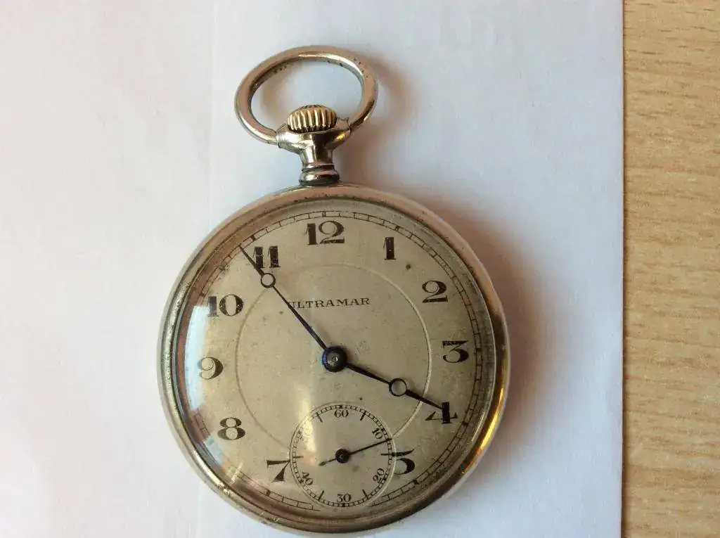

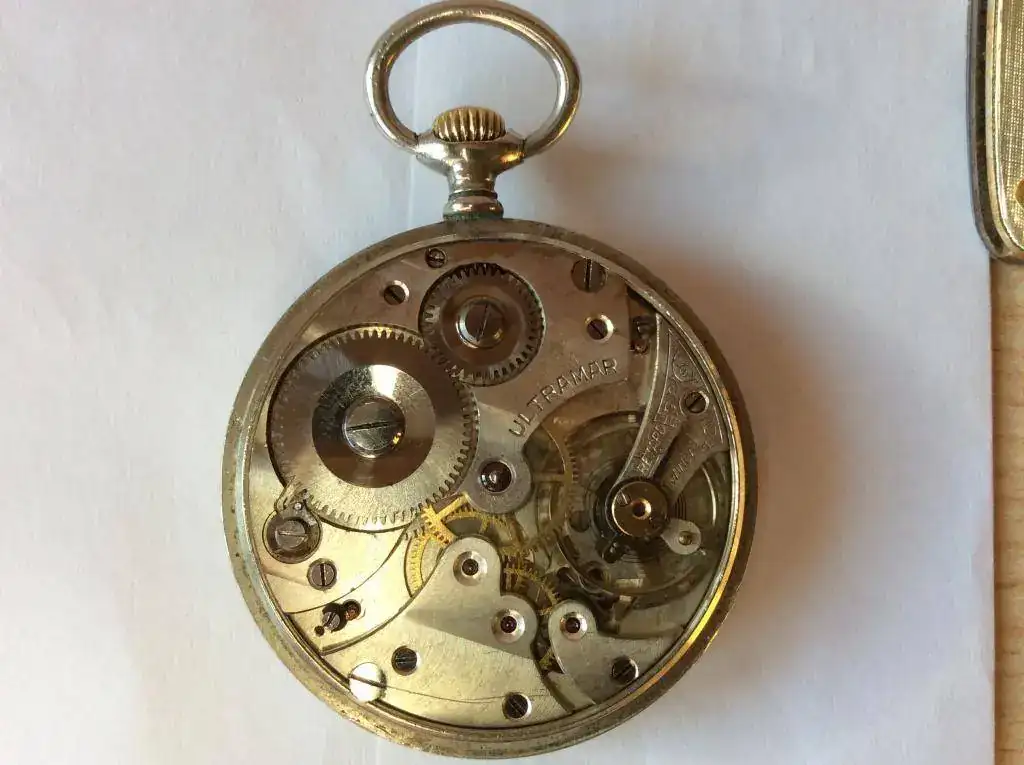

Este es uno de los relojes de bolsillo que he recuperado y mandado restaurar, procedente del cajon de los abuelos. Si las fotos alcanzan a verlo bién, podrian entre todos los amantes de este subforo, darme información sobrer la marca, que algo ya he leido sobre su conexión con Cuervo y Sobrinos y especialmente que calibre puede llevar. Agradezco por adelantado la posible información.
Hola amigo Cesccat
Ultramar , tengo entendiddo que era un marquista (como Dogma , Cauny ... y tantos) que comercializaba relojes hechos en suiza (como este tuyo) desde Cuba y America al mundo entero.
No sé bien cuando nace la firma Ultramar , pero sus relojes vistos me dicen que en torno a 1910/20 aprox.
Este tuyo me parece de los años 1930 , por lo visto la joyeria Cuervo y Sobrinos , vendia relojes Ultramar , pues hay varios ejemplos , pero eran casas independientes.
La firma Ultramar a finales de los años 40s traslada sus oficinas a Estados Unidos y sigue comercializando relojes hasta los años 70s.
Tu movimiento es suizo sin duda , pero no reconozco el calibre , lo investigaré.
Gracias tempus157, ya sabía yo que no andabas lejos. Precisamente contaba con tu opinión y por supuesto con la de Don Luis y con la de Rafagil, y no faltaría más, con todas las que puedan aportar alguna información. Mi familia nunca ha estado ni en Cuba ni en Sudamerica. La tenencia de este reloj por parte de mis antepasados tiene que tener alguna otra explicación. En la cara interior de la tapa lleva un número no troquelado sinó de los que hacian los relojeros cuando hacian un servicio. el número es 14968I (Letra I).

Cesccat , tu reloj tiene un calibre : F.E.F , Fleurier S.A
