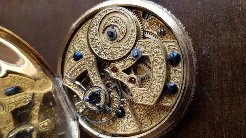

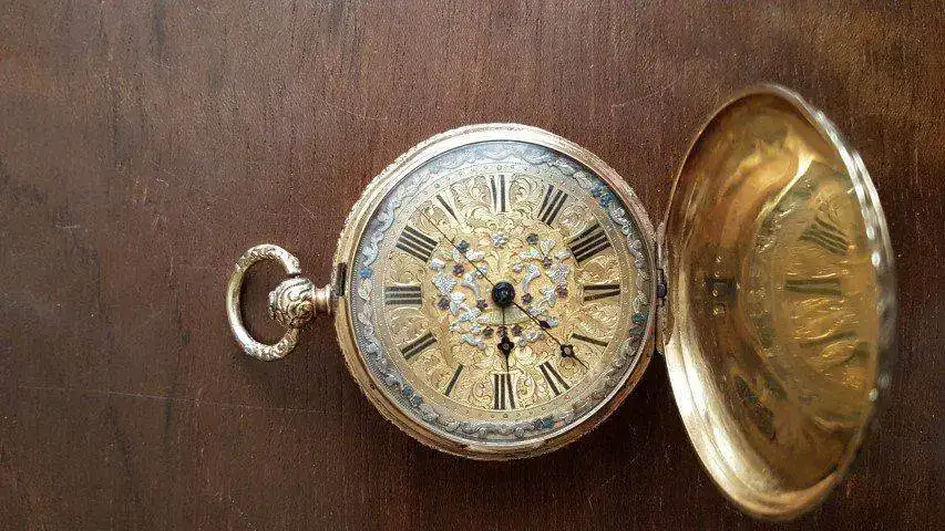

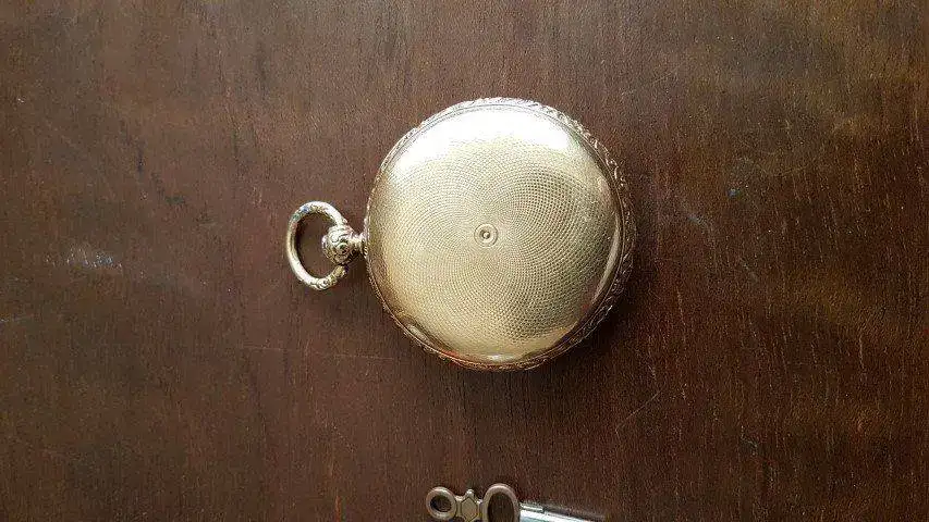

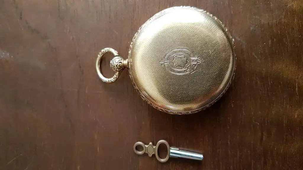

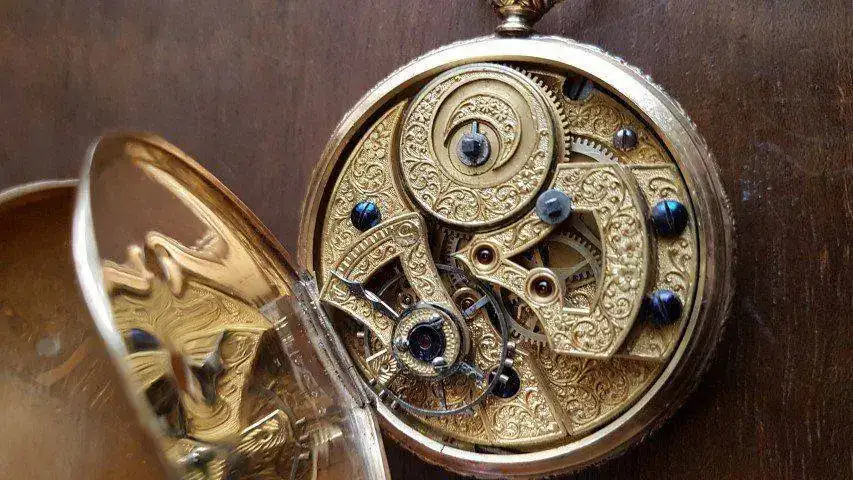

Hola a todo/as,
Si alguien me puede decir algo sobre este Reloj, se lo agradaceria mucho, mi Padre murió hace pocas semanas y me ha dejado este reloj como herencia...
No tengo ni idea de relojes de bolsillo.
Os agradezco de antemano vuestra ayuda.
20170502_170255.webp20170502_170320 (Small).webp20170502_170358 (Small).webp20170502_170428 (Small).webp20170502_170521 (Small).webp20170502_170508 (Small).webp20170502_170441 (Small).webp
    68,5 KB · Visitas: 91
Es un reloj magnifico fuera de lo corriente.
Es un reloj de escape duplex con movimiento de tipo Bovet (a la china) de entre 1870 , 1890 , todo parece original (salvo la llave).
El segundero debe andar a saltos como un cuarzo.
Lamento lo de tu padre y no dudes de que el hombre tenia un gusto exquisito.
Te dejo un enlace :
https://relojes-especiales.com/threads/escape-duplex.312169/

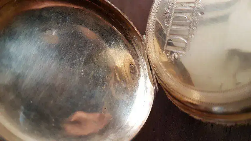

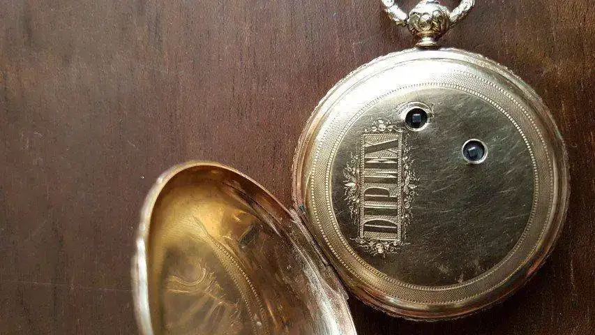

La Marca dice DIPLEX ? Alguien conoce DIPLEX ?
En la carcasa interior pone 18K luego hay un 2 y mas abajo 2002
Su peso es de 96 gramos..
No hay ninguna marca seregrafiada en la mecanica .... es raro verdad ?
No es la marca , la tapa trasera dice : DUPLEX
Hola compañero jaumeg, como bien apunta el compañero tempus, magnifico reloj, y la marca no es DUPLEX, es el escape. Si alguna vez escuchaste la expresión, (Le engañaron como un Chino) pues esta expresión viene de que a los chinos les vendían estos relojes, con escape duplex, diciéndoles que era escape de segundos enteros o segundos muertos, que su complicación era superior al igual que su costo. Pero el funcionamiento no es exactamente igual, si te fijas, hace un ligero movimiento antes de dar el golpe del segundo.
Por otro lado me crea dudas de que hallan adaptado la maquina en esa caja, pero para saberlo con seguridad tendría que tenerlo en la mano, por consiguiente solo seria una sospecha.
Felicidades.
Buenos días jaumeg, para no dañar sensibilidades solo te dire que jamas vi un chino con esfera isabelina aparte de que para mi esa caja tampoco es suya si es cierto que es de un dúplex que ya no hace falta explicar lo que es porque ya esta todo dicho, los chinos eran dúplex o de ancora con rubi en la cola para embellecer ya que ellos sus maquinas eran lo principal dejando las esferas de lo mas sencillo posible aunque en algunos casos tb las engalanaran, creo que la sospecha de Cronopios es merecedora de atención, aun asi es un reloj bonito y un gran recuerdo familiar, siento lo de tu padre.Un saludo
Una cosa mas, no es lo mismo relojes chinos que relojes para el mercado chino, me explico estos relojes se hacían con este tipo de maquina y se llamaban chinos, pero hay grandes constructores como jaquet droz que vendio muchos relojes a los chinos y jamas hizo una de estas maquinas.

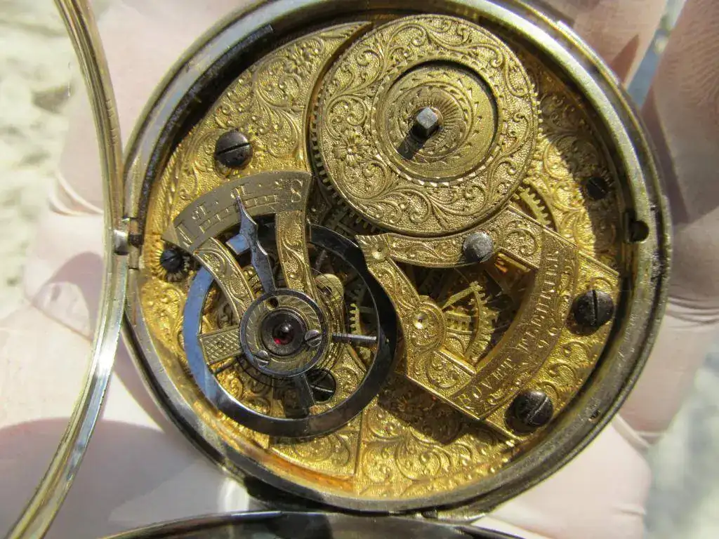

felicitaciones es una maravilla. lo difícil encontrar un reloj chino guardado tan bien. como Tempus157 te ha dicho ha sido hecho por Bovet Freres. las incisiones sobre los platine han sido hechas por Eduard Vuillemin en el 1870. en la foto dal libro " La montre chinoise " de Alfred Chapuis
un saludo enrico

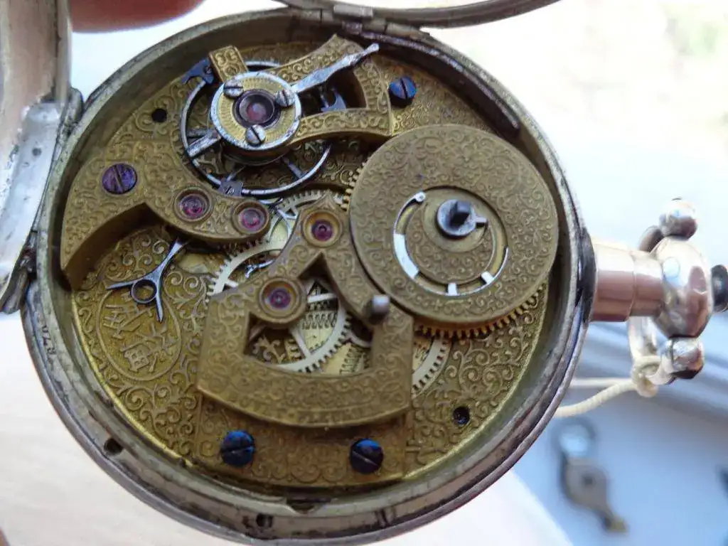

Para no entrar en discusiones ni guerras linguisticas algo que si hacia Bovet en todas sus creaciones era utilizar el puente para firmar sus obras. Aquí os dejo uno de ellos, y es lo que diferencia a un original de los miles de chinos que hay.
Hay algunos chinos que son mas bonitos incluso que los de Bovet (que además no era otra cosa que un mero comerciante, y por eso distinguia sus relojes con su nombre,llamese vanidad), pero los de este señor se cotizan mejor o bastante mejor.
