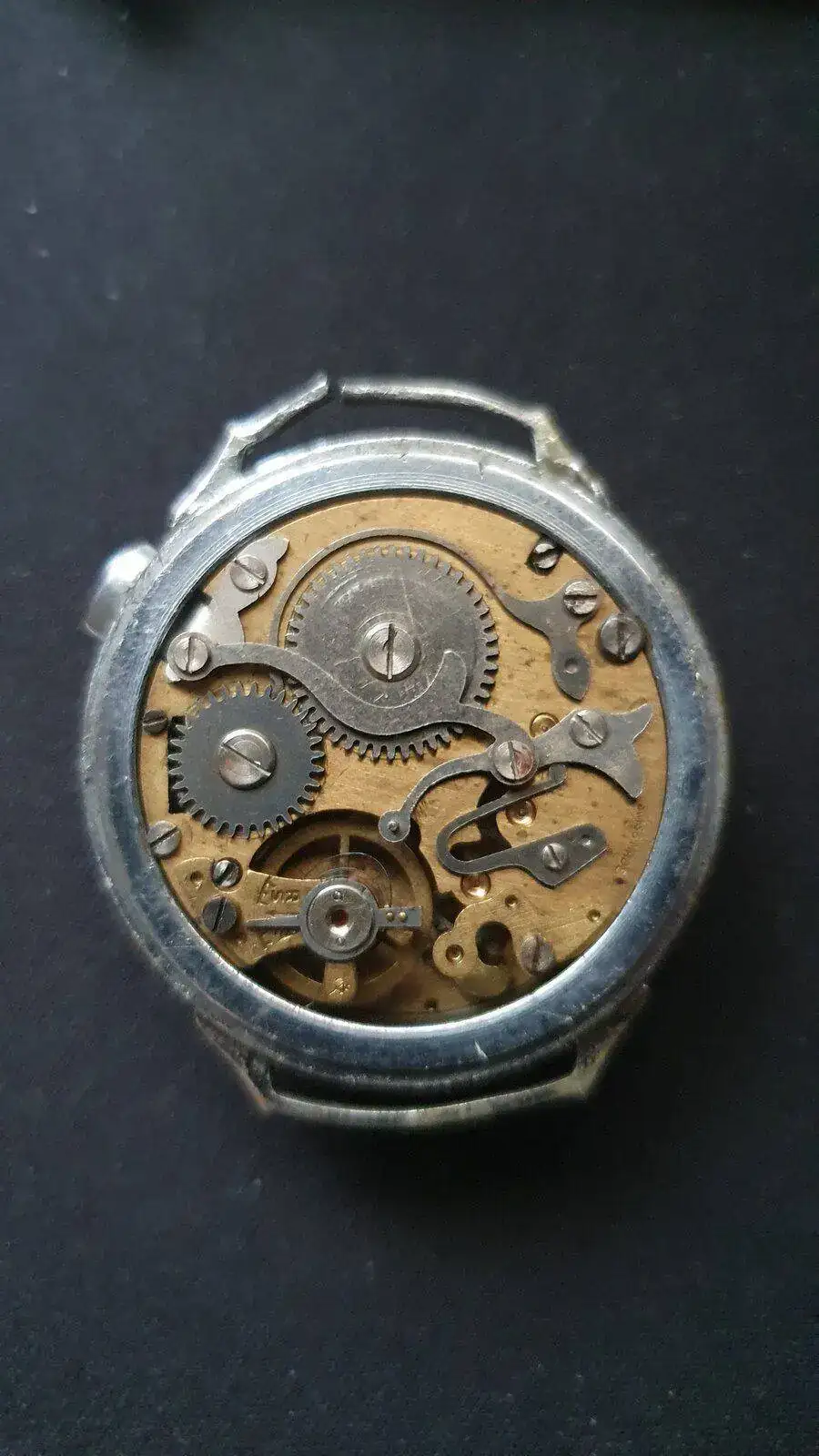

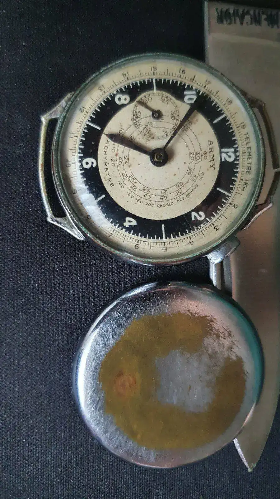

Buen domingo,

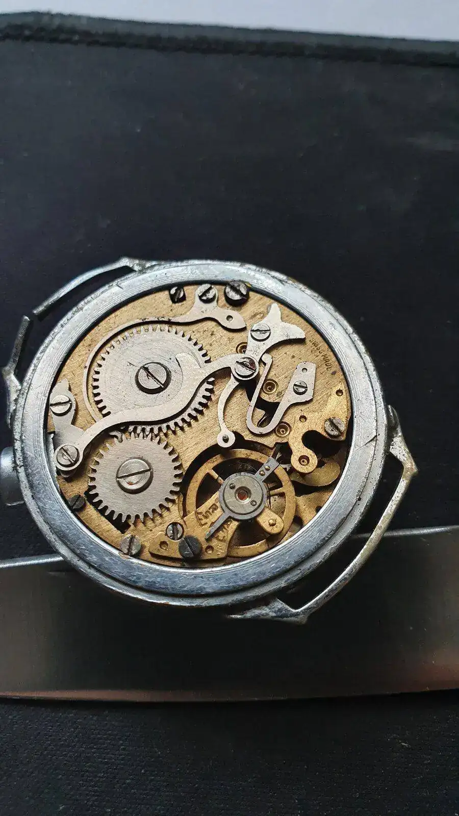

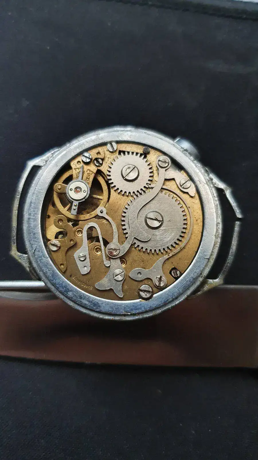

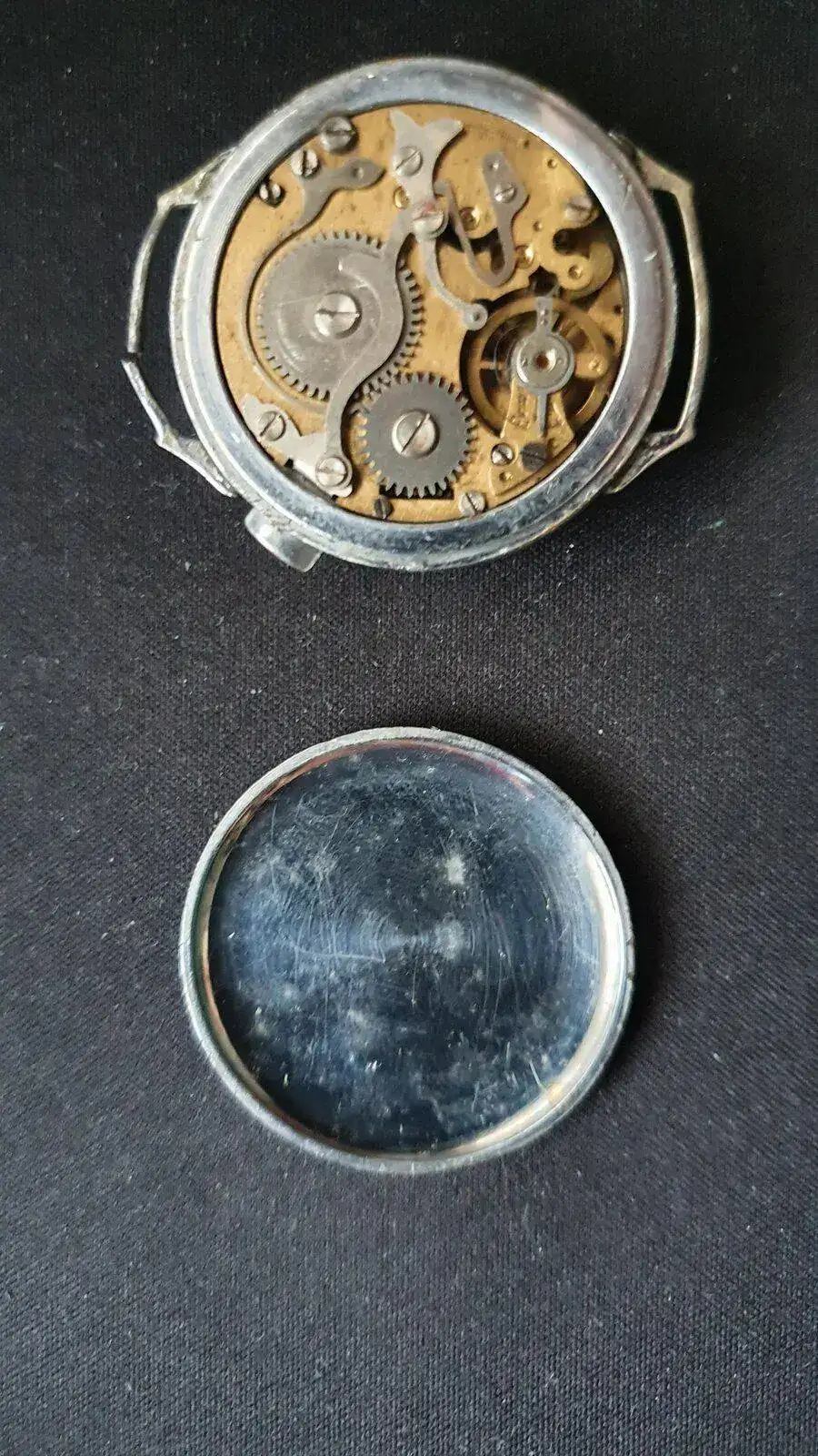

Quería presentar este reloj que hace poco conseguí en una página de subastas popular.
Me gustó su esfera y las posibilidades que podría tener. Aún faltando tija y corona. Y no saber cómo estaba el mecanismo.
Aproximadamente mide 36mm la caja.

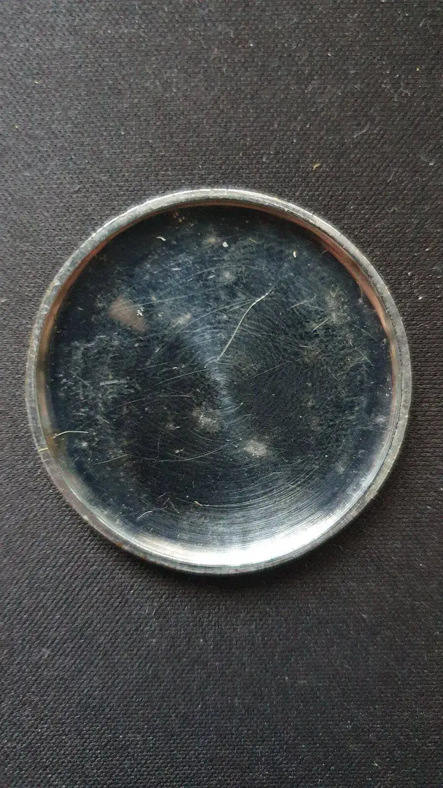

He intentado hacer las mejores fotos, si necesitáis alguna otra, decidme, y le saco de su reposo.en la caja trasera por dentro, no parece tener marcas de relojero por revisiones.
A ver si algún forero puede saber algo más de esta marca. No he encontrado nada, y no aparece tampoco en el movimiento firma y no encuentro qué calibre puede ser.
Bueno a parte de que me podáis informar sobre este relojillo. Me gustaría llevarlo a que me den presupuesto para arreglarlo y poder usarlo. ¿Me podéis recomendar algún taller en Madrid? ¡Muchísimas gracias compañeros!
Reacciones: Usuario eliminado 105032, KIKEMORGAN y Denbora
El movimiento es un Rego 130. Es un movimiento barato y de escasa calidad, y se puede encontrar en multitud de marcas. Si es cierto que es un reloj muy aparente y muy atractivo, pero yo no invertiría mucho dinero en arreglarlo.

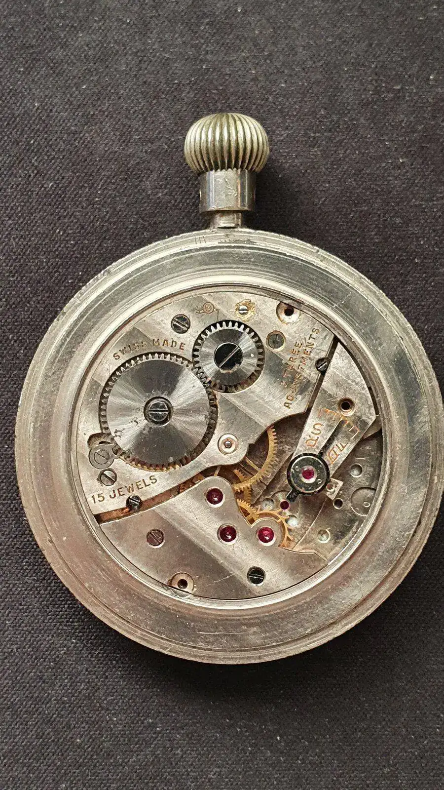

Kikemorgan... Mira este otro hilo mío, porfa, y a ver si puedes ayudarme también... Sobre todo confirmar calibre que parece que miquel99 da como CYMA777... https://relojes-especiales.com/threads/reloj-de-bolsillo-a-identificar-ww2-arthur-snegg.541670/
Gracias!
Se parece mucho al Cyma 777, pero hay diferencias que hacen pensar que no lo sea. También podría ser un AS 1052 o familia. La única forma de saberlo con seguridad, es que retires la esfera, y veas si está marcado en esa parte, y si no lo estuviera, haz una foto, a ver si por el resorte del tiret se puede identificar. También es importante conocer las medidas exactas del calibre.

Para quitar la esfera tienes que girar, sin sacarlo, hasta liberar la pata de la esfera, el tornillo negro que está debajo de la "W" de 15 JEWELS, y el otro igual que está al otro lado, obviamente después de sacar la máquina de la caja, jejeje.
Gracias kikemorgan. Una cosa más y lo intentaré esta noche... Y para sacar la tija ¿es antes quitar los tornillos que indicas? ¿O sale tras quitarlos?
Pongo la foto del otro reloj.
Y muchísimas gracias por ayudarme, una, vez más.
Saludos!
Reacciones: KIKEMORGAN
En este reloj puedes quitar la esfera sin necesidad de sacar la máquina de la caja, una vez que le hayas quitado el bisel, pero es más sencillo hacerlo con el calibre fuera. Para sacar la tija, tienes que ir aflojando poco a poco, teniendo cuidado de no sacarlo del todo, el tornillo pequeño desgastado que está a la derecha del caracol. Inicialmente le das una vuelta o vuelta y media, y si no sale, vas aflojando de cuarto de vuelta en cuarto de vuelta.

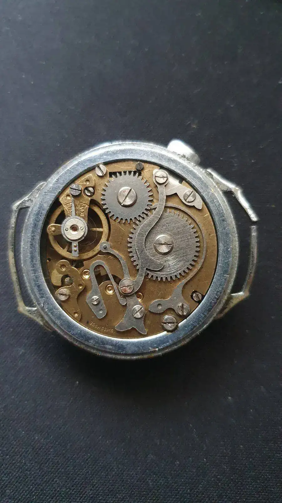

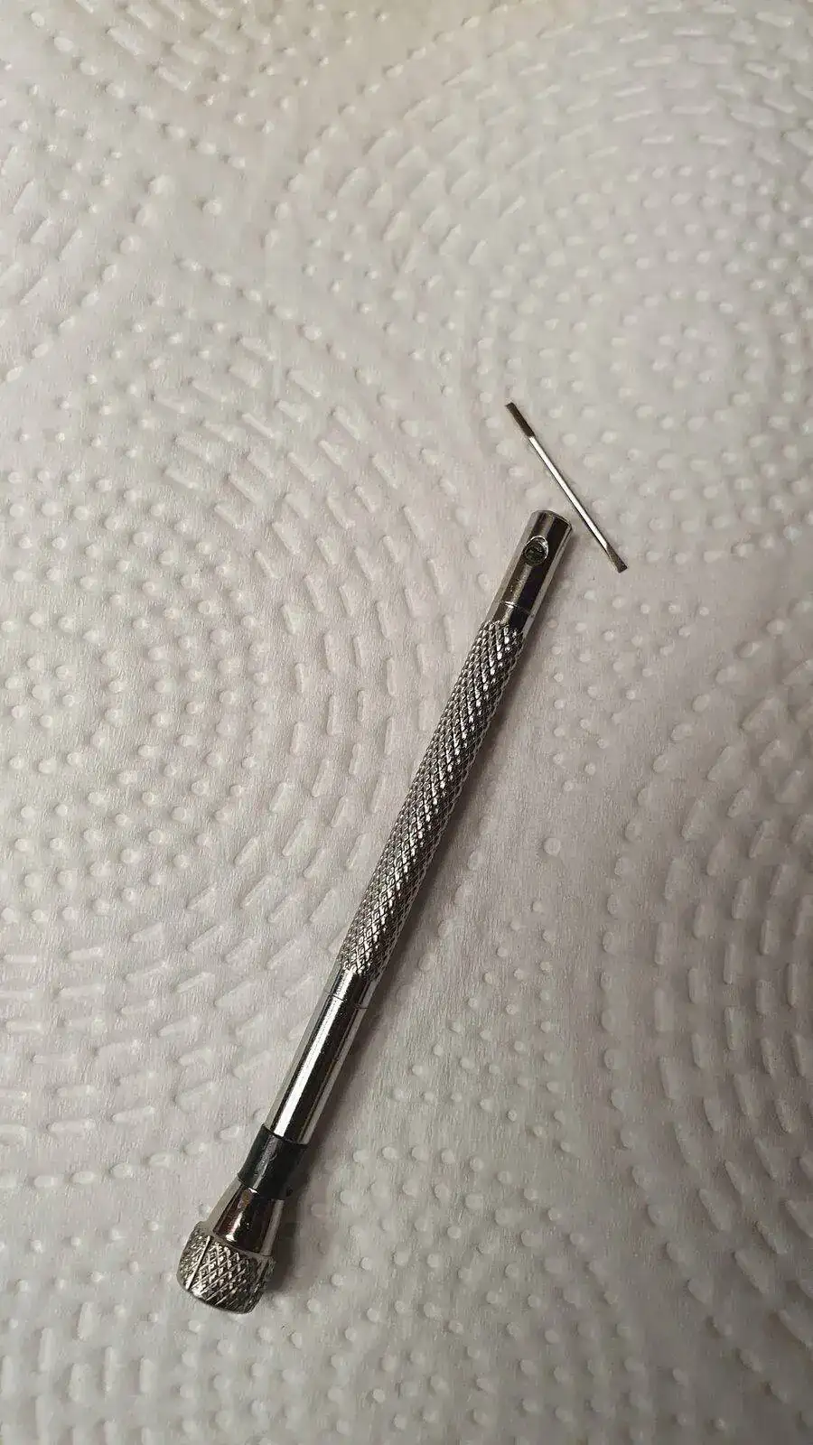

Me fui a por los tornillos, como un aprendiz devoto... Insistiendo una y otra vez, sintiendo la mirada triste de un maestro espectral, pero nada. Daban vueltas y vueltas... Y yo nerviosete, me movía en el asiento. Ante la imposibilidad de desatornillarlos, he ido a por la tija. Esto ha sido más fácil. ¡Hurra!
He vuelto a los dichosos tornillos iniciales, pero dan vueltas y vueltas. Para probar mi flamante kit (chinorris Amazónico) de destornilladores, he quitado algún que otro tornillo con mejor éxito. Incluso alguna otra pieza se desprendió. Pero de los otros, los que iban a ser retirados, nada.
Deciros que la rueda central gira, de vez en cuando, y me ha encantado oir la máquina. Eso me ha dado algo de alegría, porque llevo más de 40 minutos para algo que debería de ser sencillo y rápido. Si, os lo juro...

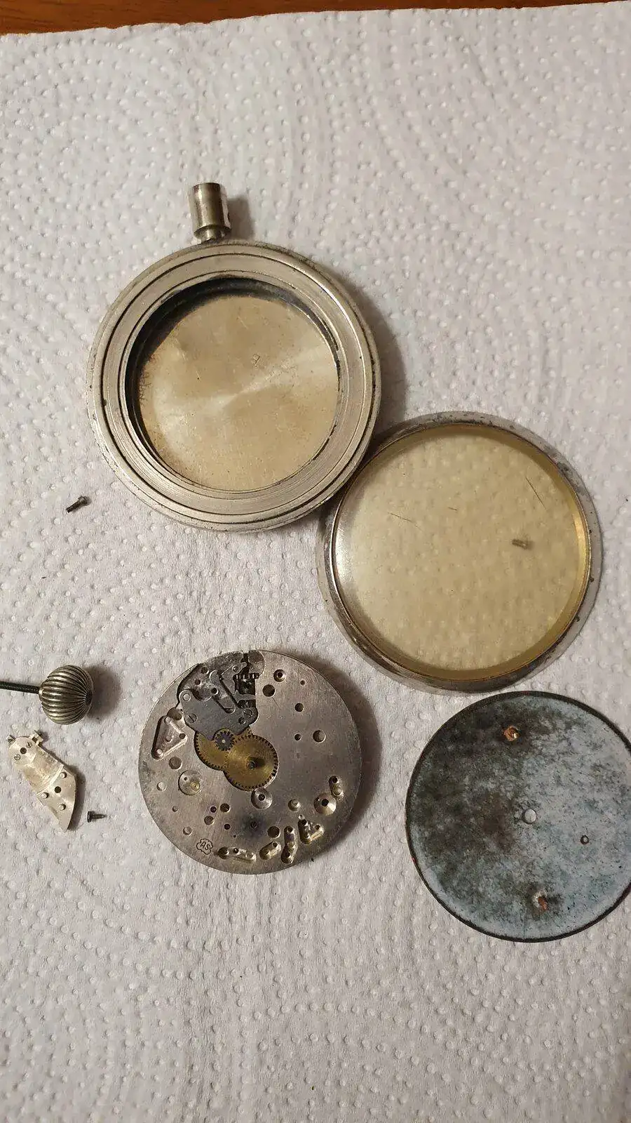

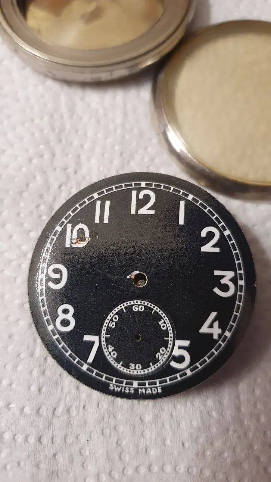

Ya viendo que no me era factible y que me sería imposible quitar la máquina, he optado por mirarlo desde el cristal, atacando por delante. Por la esfera. He visto donde las piezas se unen, marcas, y eso me ha dado la pista. Y he metido el destornillador con valentía y empuje, como un matador, y ha salido el cristal y el bisel. No he dado un grito de emoción y un toma ya, pues por las horas que son. Esto me ha llevado apenas unos instantes... Jejeje. Bueno aquí os muestro lo que se ve.
El movimiento mide 40mm o casi 41mm.
La esfera tiene esta vista que a través del cristal tan lastimado no se aprecia.
Y para colofón os diré que uno de los flamantes destornilladores, ideales para relojeros (jejeje) pues ha tenido un inesperado percance.
Entonces, ¿se podría ahora, saber el movimiento AS del reloj? Porque voy a buscar movimiento o piezas para que vuelva a funcionar. Oírle unos instantes breves, me ha hechizado.

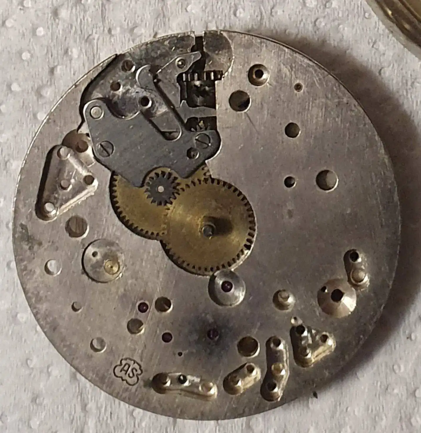

Al final me he quedado mirando en Internet... Buscando datos...

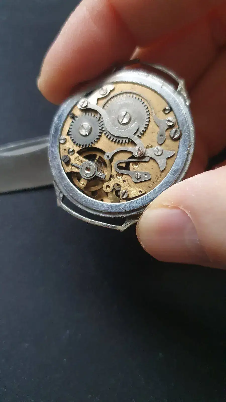

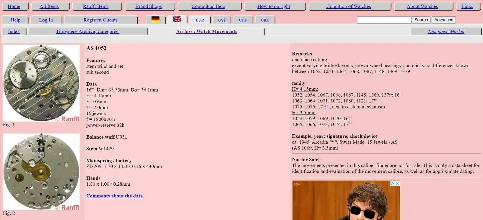

Añado una foto del calibre, para que se vea mejor incluso el resorte del tirete. Gracias kikemorgan.

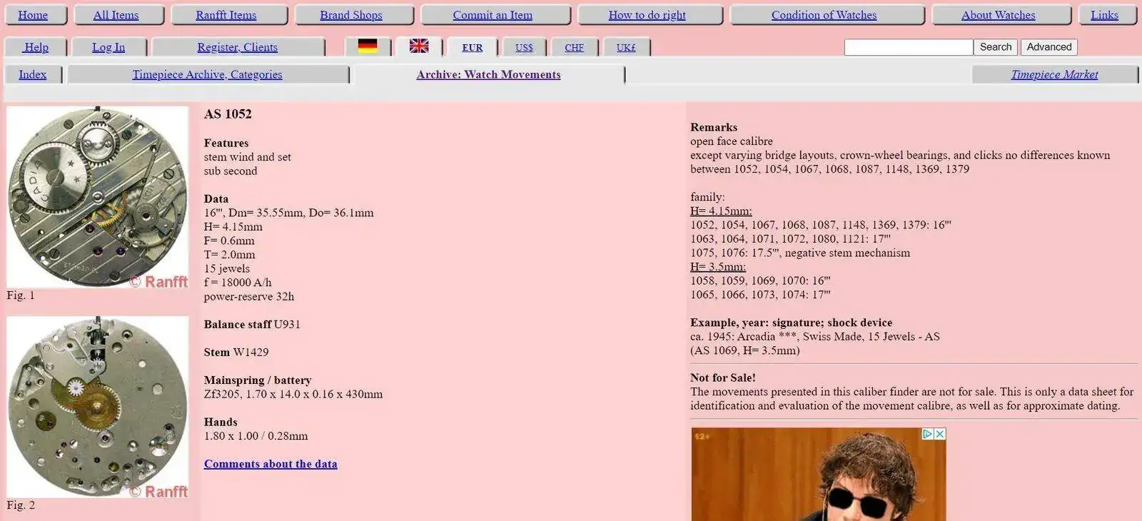

He leído un muy interesante hilo de RE sobre la identificación de esta pieza https://relojes-especiales.com/threads/identificar-resortes-tiret.414927/ desde luego que al ser yo un ignorante total, cada cosita me emociona y me da cuenta del valor de las personas que hacen de este foro un pozo de sabiduría relojera. Y lo poco mañoso que soy.
Gracias.
Pues al final, mi intuición ha funcionado y como te decía es un AS de la familia del 1052. Ahora sólo queda conocer la altura del calibre para terminarlo de identificar.

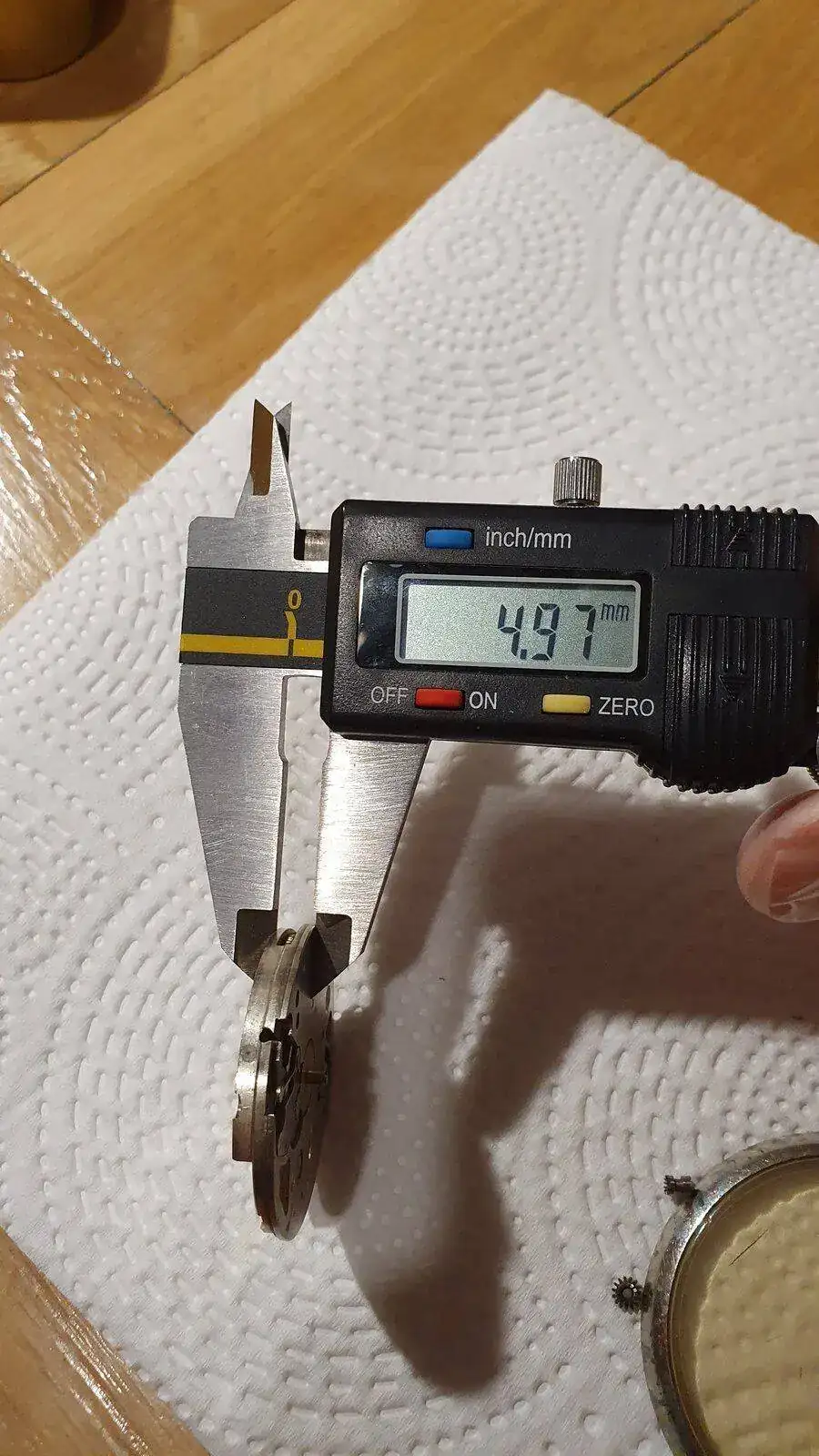

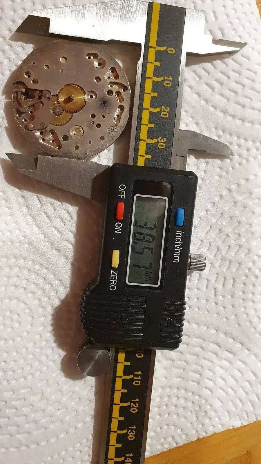

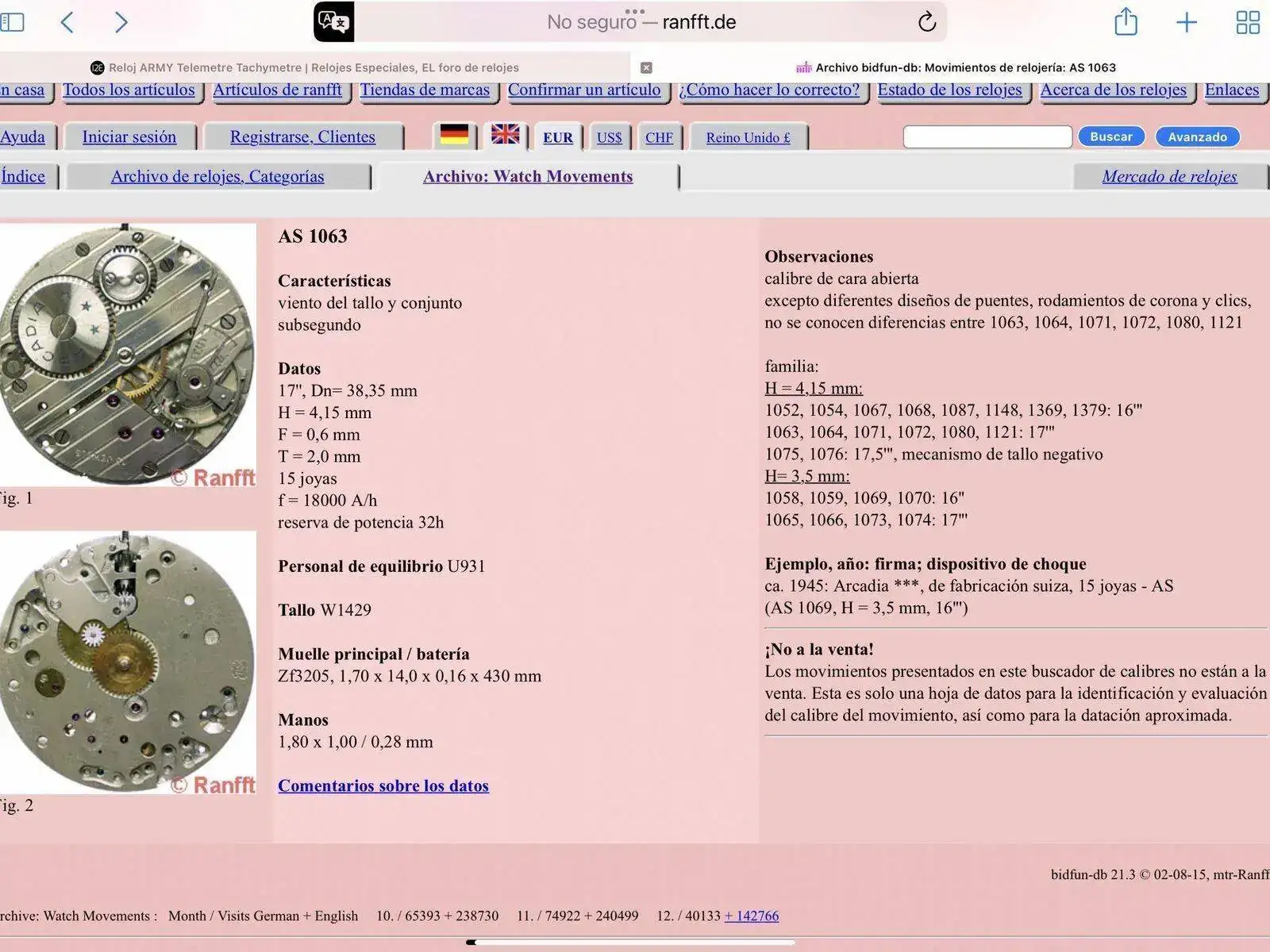

Buenas noches. Espero que estas medidas sean más o menos correctas. No sé si así es como debo tomarlas... Sobre todo la anchura del calibre... Un saludo!
Con todos los datos que tenemos podemos concluir que el calibre es AS 1063, o cualquiera de los modelos de 17’’’, ya que no hay diferencias entre todos ellos.
Yo creo que las piezas que necesitas, te podrían servir las de cualquiera de los calibres que aparecen en esta página de H=4,15mm. Tengo dudas respecto a los calibres negativos.
En principio, parece que las piezas que te faltan son el áncora, el puente del áncora y sus correspondientes tornillos y el volante completo, además de un juego de agujas y el pendant (anilla). Eso suponiendo que todas las demás estén bien. Puedes probar a dar cuerda y ver si giran todas las ruedas, también suponiendo que la cuerda esté bien.
