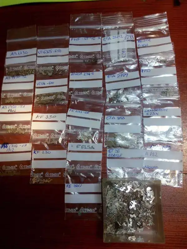

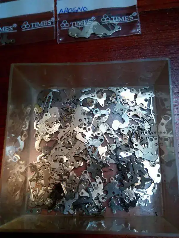

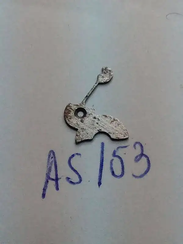

Buenas noches compañeros estoy clasificando unos resortes de tiret y no logro identificar estos :
N1 Ut 426-498 (bolsillo)
N2 Cupillard 233
N3 Amida 550,52,53,30,35
IMG_20160913_215117.webpN4 AS 1716 y familiaIMG_20160913_215140.webpAs1194/87(n5)IMG_20160913_215204.webp N 6 Derby 40
Fef 190,299,330 (n7)IMG_20160913_215259.webp. As 1017,1432,1722
IMG_20160913_214703.webpeta 2410 (n9)
A ver si entre todos sacamos a que calibre pertenecen

El nº 5 es de un AS 1194/ 1187
, el nº 9 de un ETA 2410

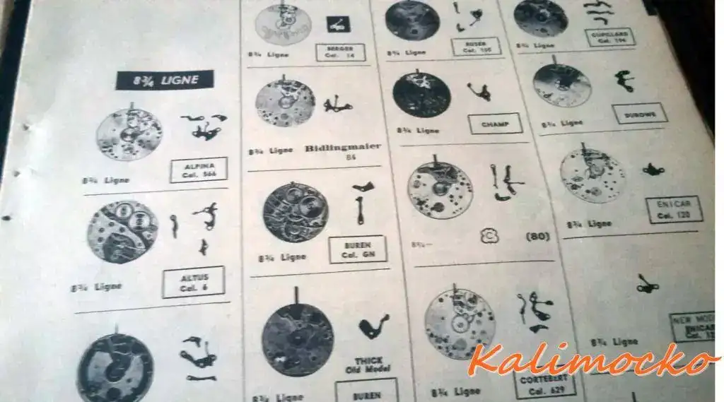

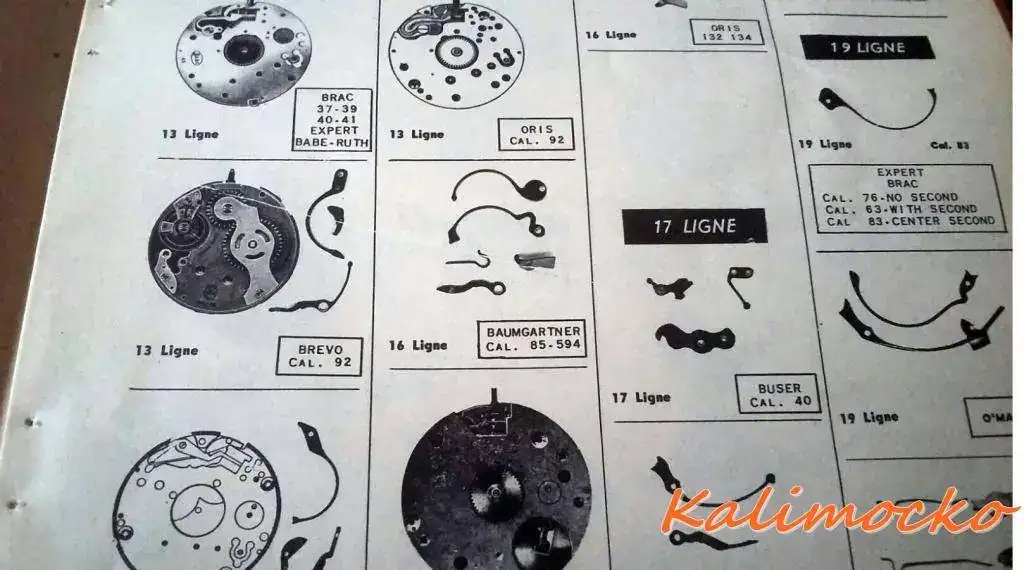

Hola antares, yo tengo varios libros donde busco los resortes y otros datos, entre ellos destaco dos:
El primero el es "Catalogue oficciel des pieces de rhabillage pour montres suisses", es una edición de 1956 por lo tanto los posteriores aquí no se pueden buscar, este libro que lo tenían casi todos los relojeros lo he visto varias veces a la venta en paginas de subasta a buen precio.
El Segundo "Swartchild" que son tres tomos (o por lo menos yo tengo 3) de mas de 500 páginas cada uno es de una casa de fornituras americana donde aparte de ver muchas manufacturas americanas también incluyen suizas y alemanas. Los compré hace años en la bahía a un vendedor USA.
Abrazos
Fernando

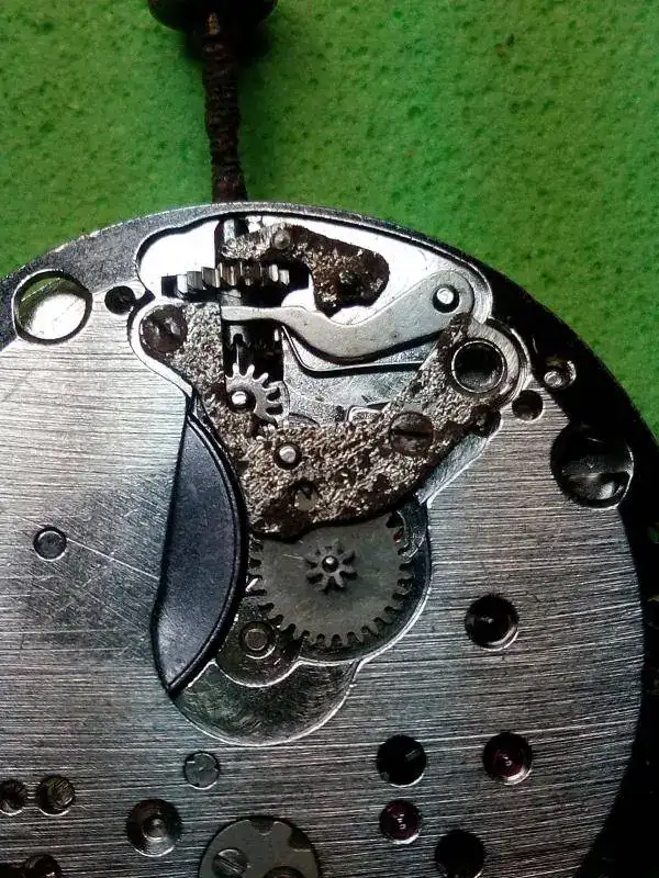

Magnífico libro, Kali con lo poco que has enseñado he identificado uno de la cajaScreenshot_2016-09-14-19-47-44.webp

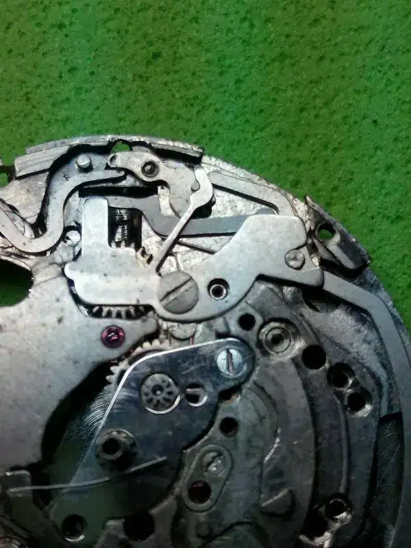

Razzi, no lo veo del todo igual; el de Ranfft tiene más agujeros por la parte central, dos de ellos para dos tetones...::Dbt::

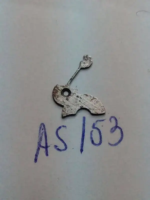

N 4: AS 1714,16,,17,1876 y fliaIMG_20160913_215117.webp1473938745421-380238649.webp ya quedan menos
Dos más:
6: Aurore-Villeret, cal. 423-427
Derby 40
8: AS 1017/1432/1017-21/1722
