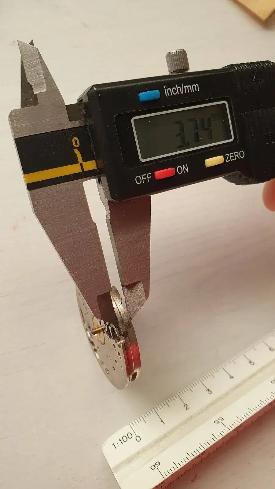

Voy a volver a medirlo. Y comprobar con otro reloj. Mi pie de rey digital puede que no vaya bien. He cambiado la pila y aun así parece que da mal contacto... ¿Cuál es la medida peor, la del diámetro o la de la anchura?

La de la anchura. Tiene que ser 4,15 mm, que es la que me da a mí en el 1052.
Reacciones: SEIK0SAN

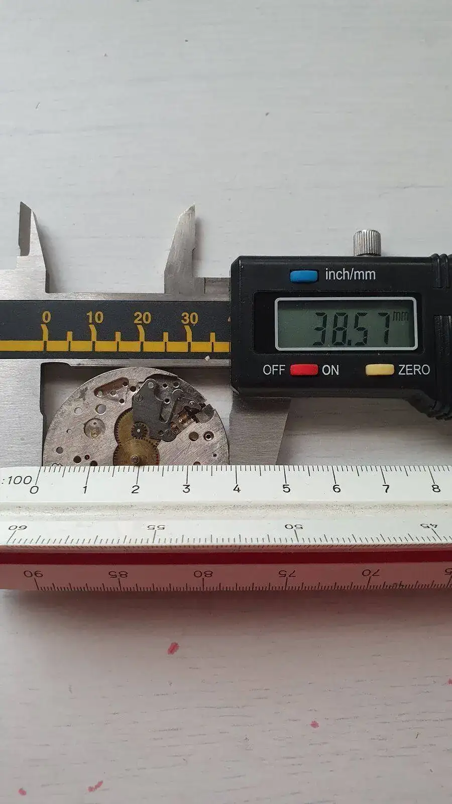

He vuelto a medir el diámetro, me da lo mismo.
Lo difícil va a ser la anchura... Porque no sé bien cómo tomarla.
Lo tienes que medir en la zona más ancha y te tiene que dar la misma medida que éste, 4,15 mm
Pues mide otra vez lo mismo. No se si se habrá quedado alguna pieza suelta y hace de tope. Lo miro ahora en un rato. Gracoas!

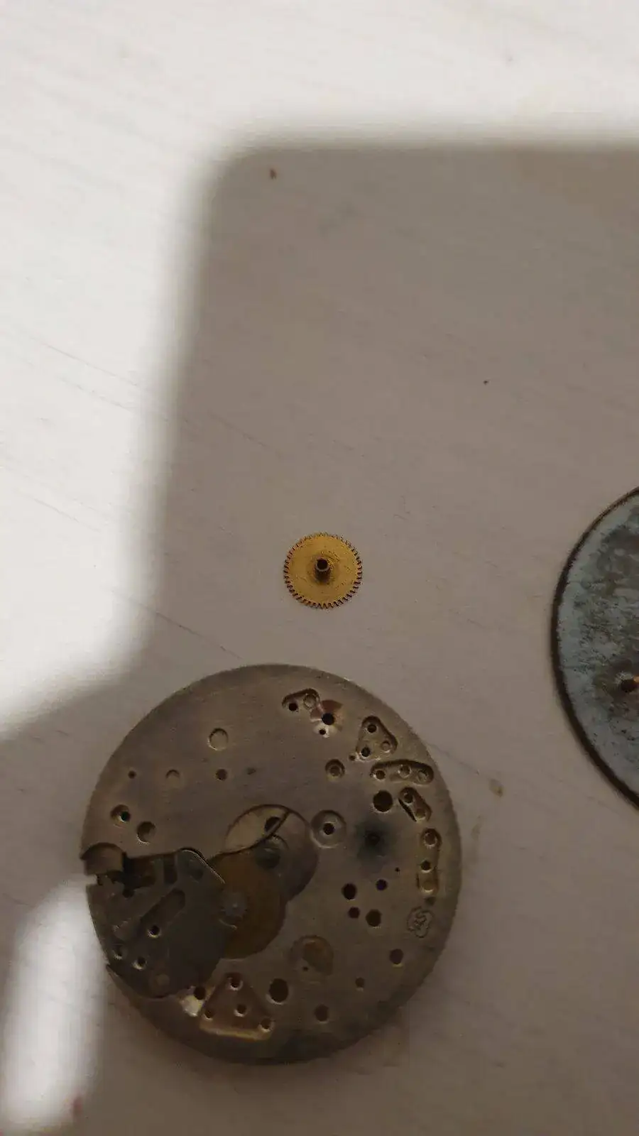

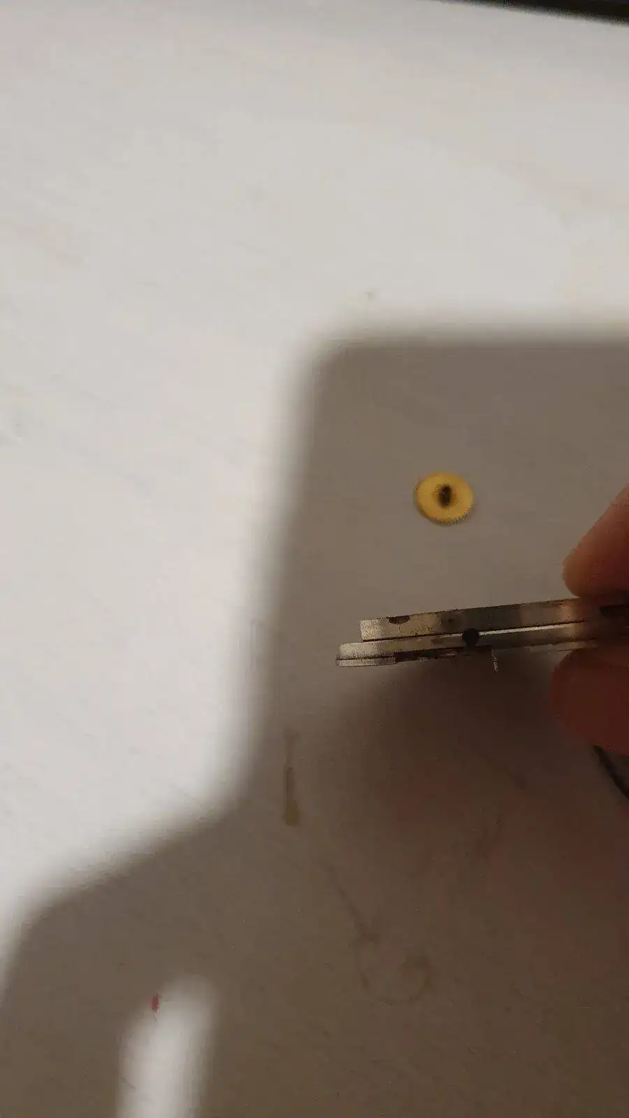

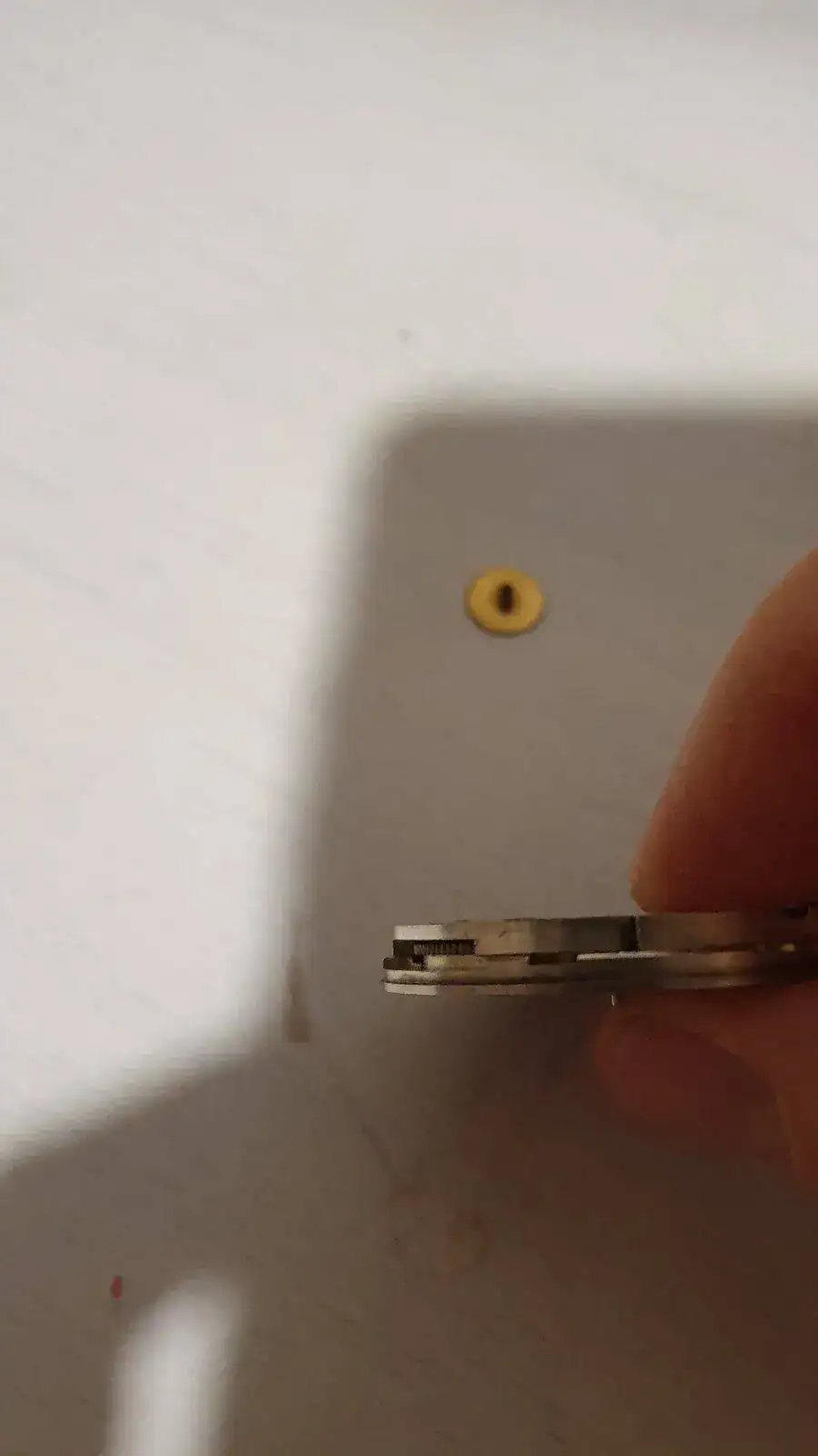

Se ha vuelto a caer ahora la rueda central. Que se puede poner sin problema.
Creo que tengo holgura entre las pletinas. O como se llamen, ente ambas caras del calibre.
Las medidas me varían entre los 5.00mm y los 4.60mm

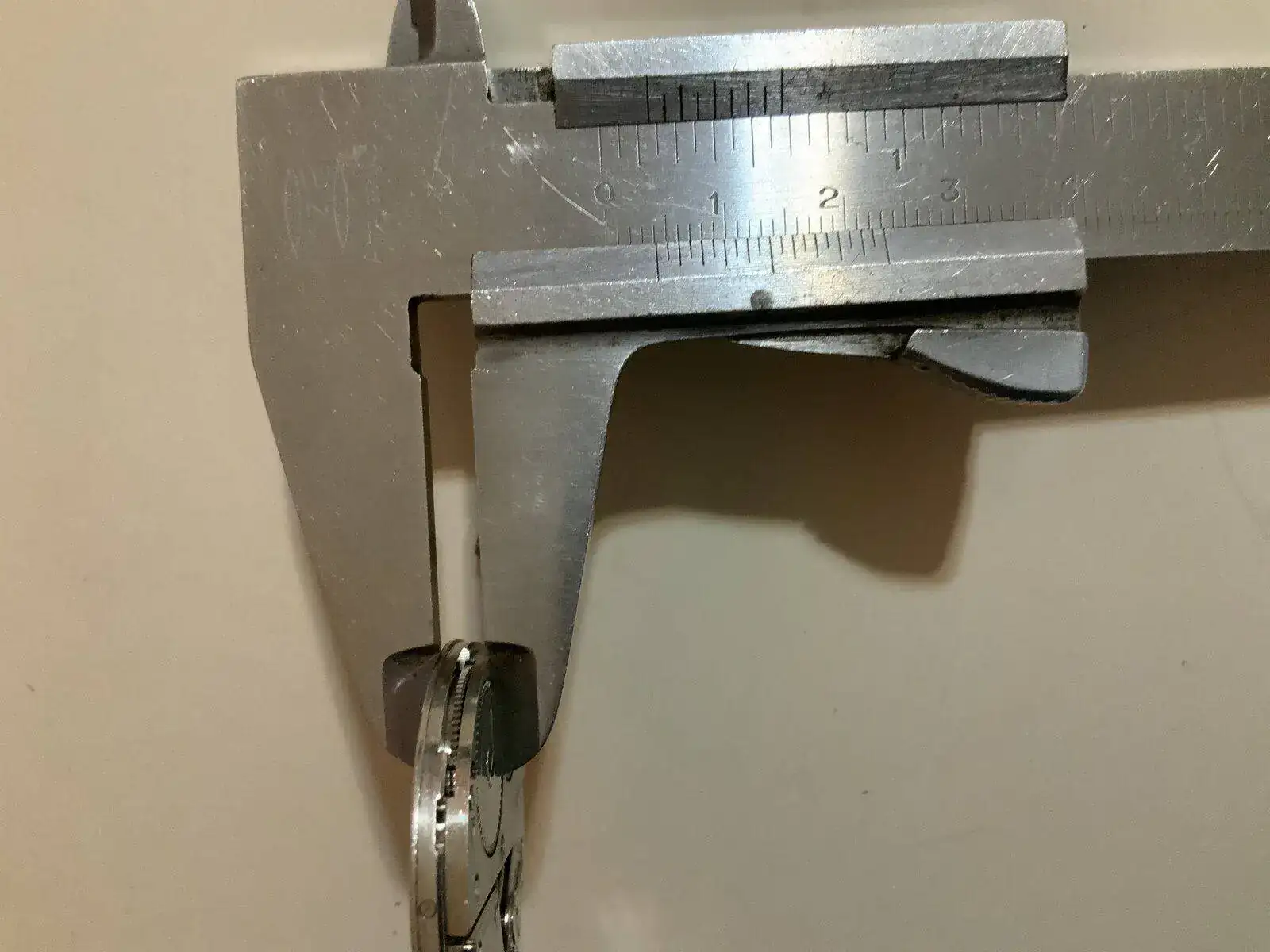

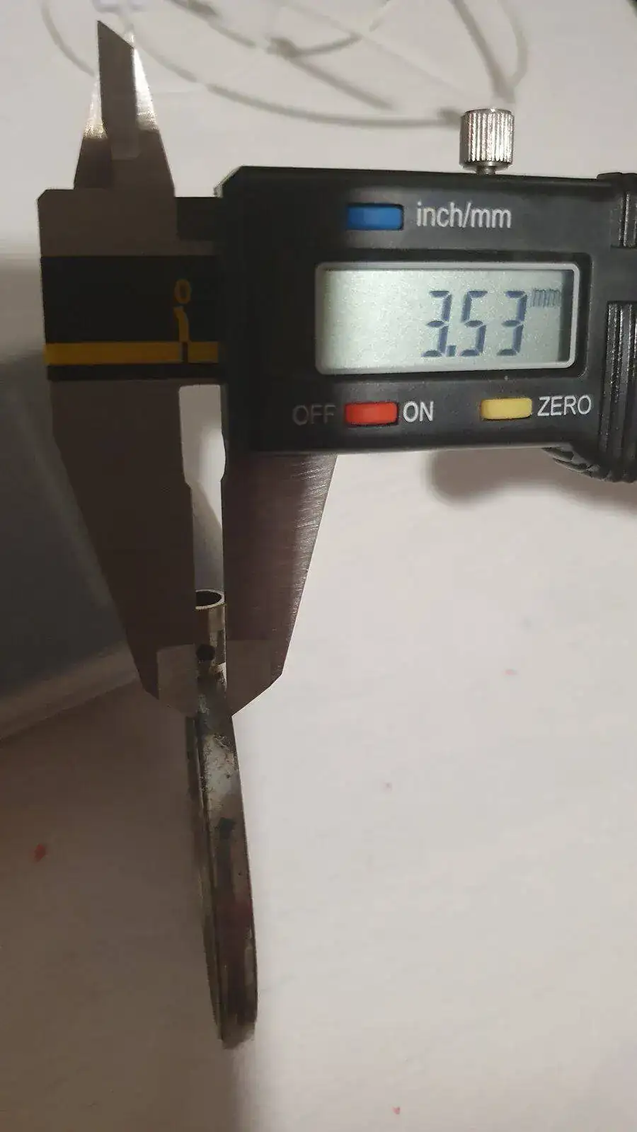

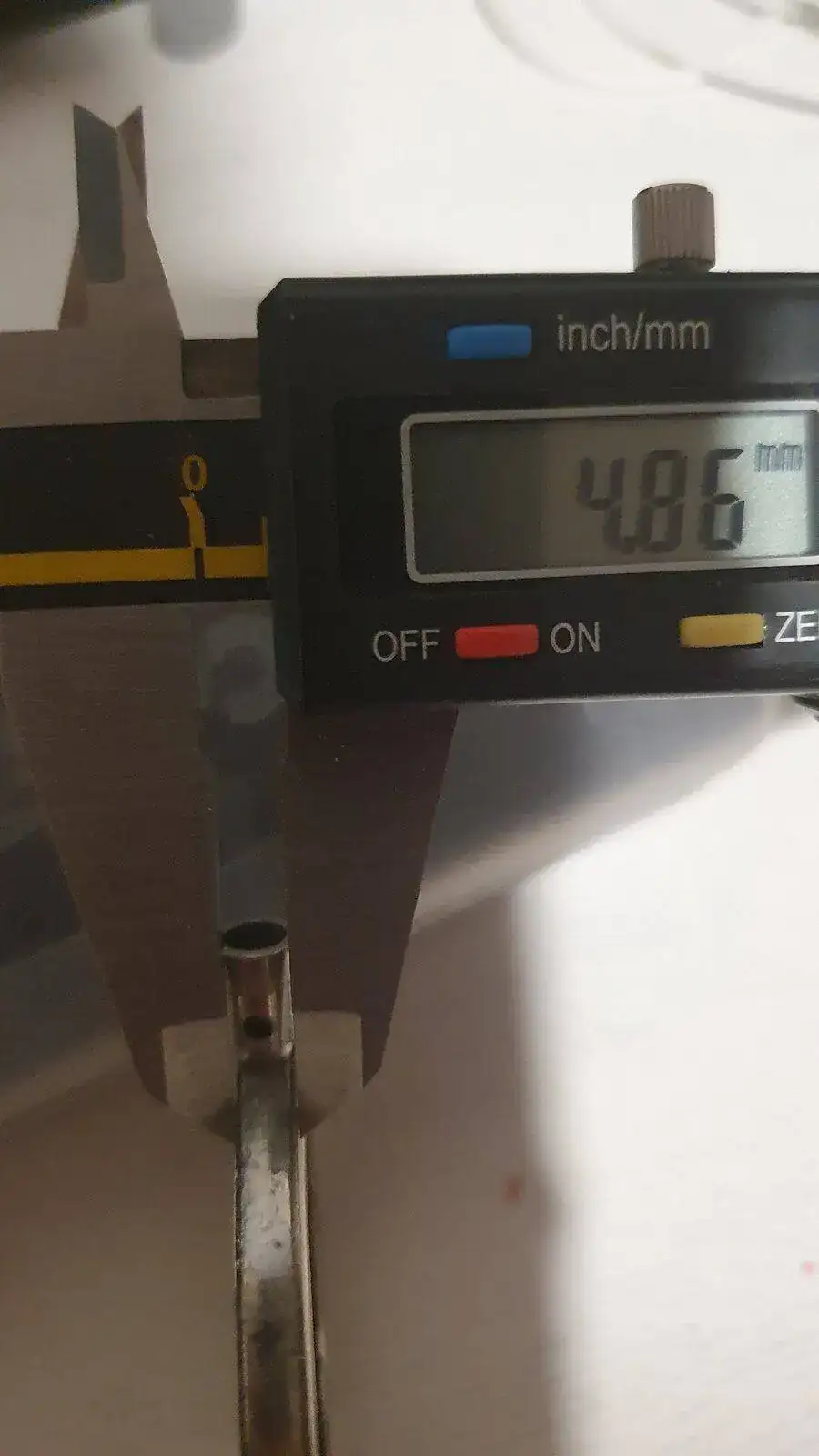

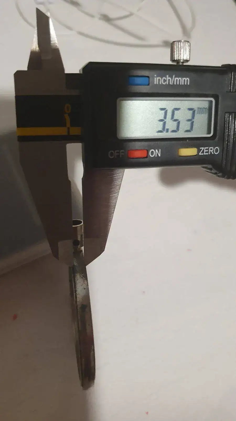

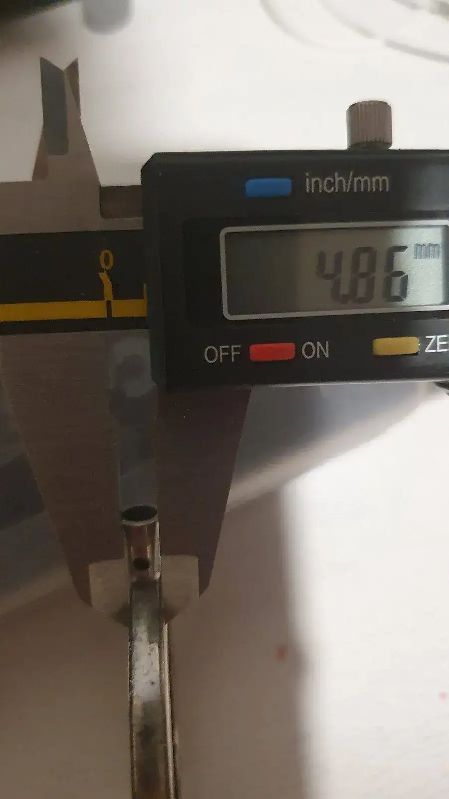

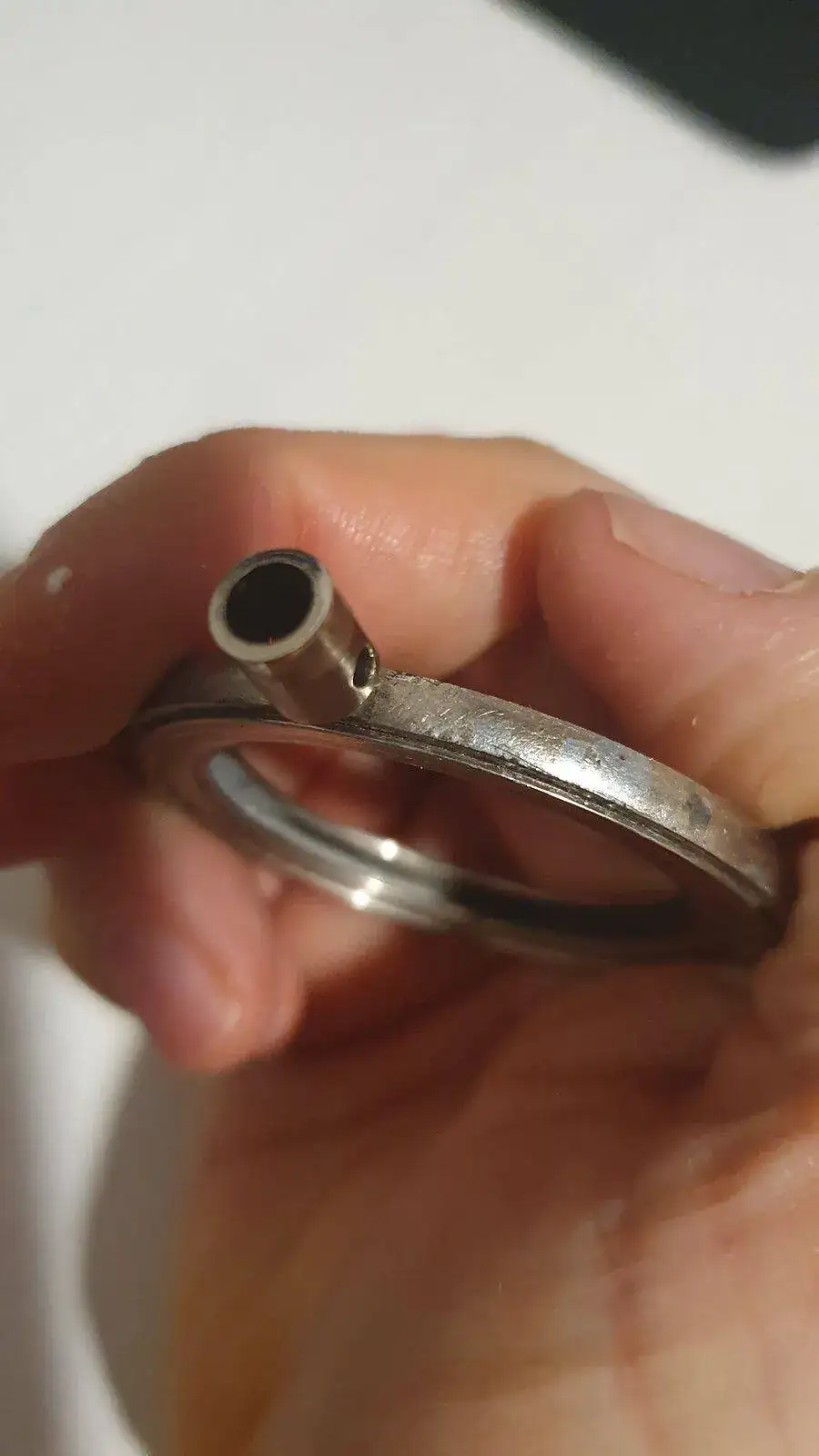

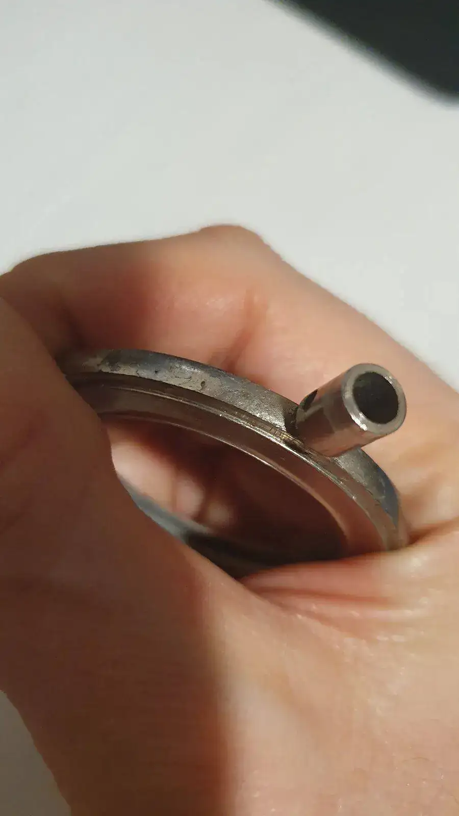

Añado estas fotos más con medidas, ya, quw se me ha ocurrido ver lo que tiene de ancho la caja del reloj sin la tapa trasera y sin el bisel y el cristal.
Estas medidas son teniendo en cuenta las marcas donde encajan dichas tapas...
No sé si es significativo. Se me ha ocurrido al pensar sobre tu último mensaje con el ancho no estándar.
En fin. Seguiré informando.
Reacciones: KIKEMORGAN
Buenos días!
Me han respondido a las medidas. Son próximas al valor que aparece en Ranfft:
the diameter is 38,56mm
height: 4,18mm
Un saludo!
Buenos días!
height: 4,18mm
Un saludo!
Como era de suponer. Puedes arriesgarte y comprarlo, e intentarlo adaptar, y si no puedes, de ahí podrías sacar todas las piezas, menos el eje del volante, e incluso igual también podría servirte, ya que en el tuyo se han sustituido los rubíes por buchones, y el relojero podría variar su altura.
