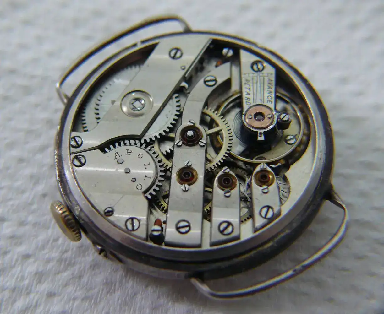

De la casa
Al margen de lo que se encuentre en las webs que todos conocemos, o qué, desde que se sacaron los libros de recambios, allá por los años 30, que la gran mayoría de los principiantes hemos fácilmente conseguido, existe una producción de piezas que han quedado ocultas a los ojos de los iniciados.

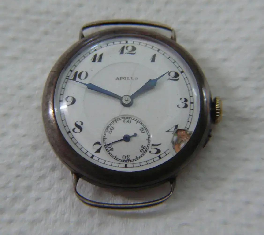

Una de estas piezas bien podría ser esta.
Qué calibre es ?
Quién lo fabricó ?
Dónde está la información ?
Estas y más preguntas te inquietan cuando vas a comprar una pieza o cuando ya la has comprado y quieres saber...

Buenas noches no entiendo muy bien que es lo que quieres saber, el reloj que presentas, es un reloj de bolsillo reformado a pulsera..
En la transición de bolsillo a pulsera, fue muy común esa reforma....
Saludos...

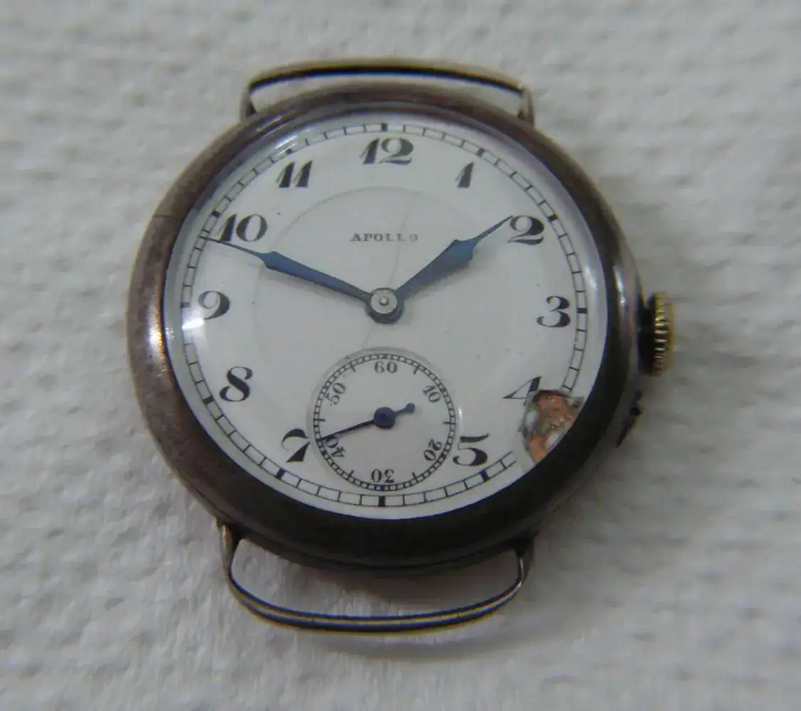

Si, obviamente es un reloj de bolsillo adaptado a una caja de plata, tiene su pulsador o uñero para empujar la báscula.
El calibre podría ser de 1910/ 1920, y siempre anterior a 1930/33 ya que lleva el sello del oso y pureza de plata de 0.900.

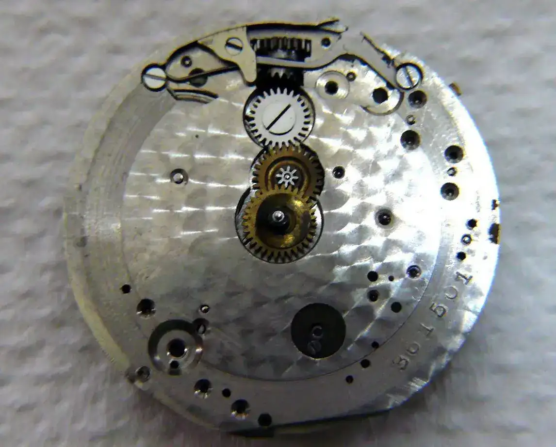

Querría saber fabricante del calibre, encontrar el libro donde pueda aparecer el calibre o un catálogo alguna publicación / publicidad.... por curiosidad
Gracias por responder

Pues yo no veo tan claro que sea un reloj de bolsillo transformado en reloj de pulsera. Es lepine, la corona está a las tres y está pegada a la carrura. Es posible que en un principio fuera un movimiento para reloj de dama, pero todo indica que ya salió de fábrica en un reloj de pulsera. Emho, claro.

Muy buenas, por fin encontré el libro + algunos documentos franceses, llevan muchas informaciones pero en total son (92 páginas) puffff…
El libro empiezan por movimientos escape de Ancora de calibre 6” hasta el 24”, Roskopf 8” a 19”, Cilindro 7” a 19”, Cronografos 10”a 22”, Soneria (Le Phare 29 a 148), Ancora (Tonneau, Rectangulo, Cuadrado, Ovalados) 2” a 11”, Roskopf (Tonneau) 8” a 10”, Cilindro (Tonneau) 3” a 8”.(81 paginas)
Aparte tengo los calibres franceses desde 5” a 17” (2 paginas)
Tambien los de Schwartzmann Freres 5” a 19” (2 paginas)
Calibres más modernos: (Tonneau, Rectangulo, Cuadrado, Ovalados) 3L x 8 L al 8L X 12L (2 paginas)
Calibres más modernos: Redondos del 5L al 22L (4 paginas)
Desde luego está claro que ayudara a muchos coleccionistas, para identificar sus relojes sin nombres o marca desconocidas y conocer las manufacturas que fabricaron los movimientos, pero para algunos no sé si le gustara cuando vea que su PP lleva un ebauche Lecoultre!!!(ojo sin desmerecer dicha marca, siendo una de las grandes)
Os adjunto una página del libro donde podéis apreciar el “Tirete” del OMEGA 19 bien conocido por todos.
Perooo muchas tela para escanear tantos documentos y subir tantas informaciones, mejor quizá subir los de Ancora en medida de 10” a 20” y algo más que opinéis?
Como lo veis?

Cojons, que movimiento lleva este reloj. Si ves uno de estos relojes en el rastro, ni quieres tocarlo por la esfera rota. Pero aveces se esconden movimientos como este. Despues de una limpieza profesional, brilla como una estrella.
Enhorabuena!
