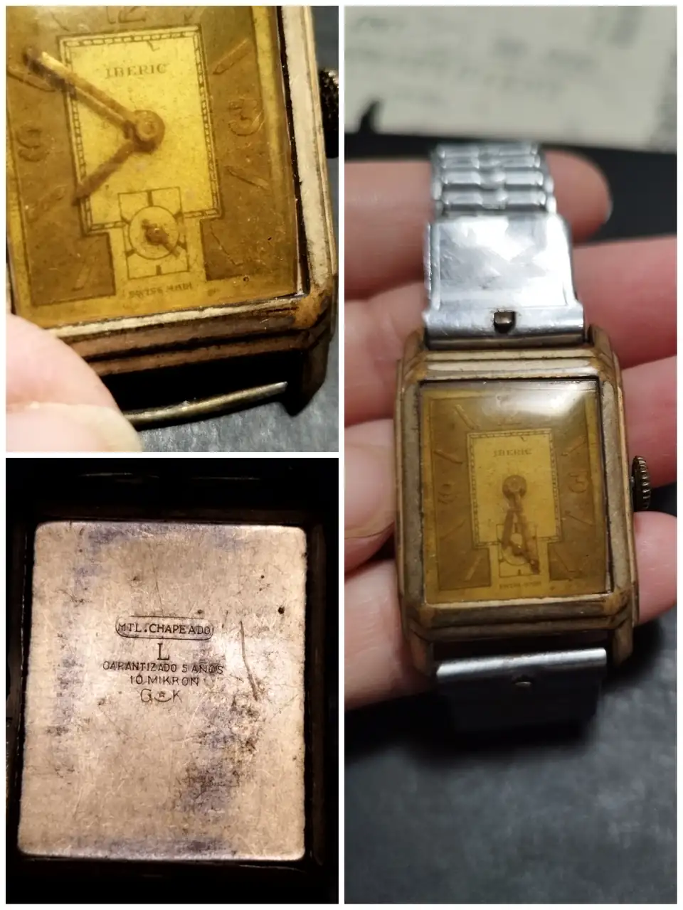

Hola, buenas tardes. Quería ver si alguien sabe algo como de qué año o algo de información sobre este reloj. Se lo regalaron a mi marido de un tío suyo, solo veo que pone IBERIC y abajo SWISS MADE , lo de atrás no lo entiendo bien, parece que no funciona la cuerda, solo giran las manecillas al mover el tornillo, pero no avanza solo... Eso tiene arreglo? Toda la información que me den sería valiosa. Muchas gracias. 😊
Reacciones: bananasdo
Probablemente de los años 30. Habría que ver la maquinaria. El cristal se ha puesto amarillo con el tiempo. Podría ser de latón chapado en oro de 10 micrones.
Probable marca inventada por el importador o la relojería española (o hispanoamericana), no aparece en los registros de marcas de relojería.
Sin ver la maquinaria poco más podemos decir, salvo que es un pedacito de historia.
La caja está fabricada por Hermanos Kuttroff, en Alemania.
En principio puede tener arreglo. Tanto la maquinaria, como el chapado e incluso el cristal, que es plástico, puede aclararse un poco. Y, si la esfera no está mal (y parece que no lo está), se puede tener un reloj funcional, curioso, bonito, antiguo y, sobre todo, único.
Reacciones: ira1cundo, Natita y relojero_caro

Yo creo que algo así merece la pena arreglarlo y que llegue a los 100 años funcionando, que poco le faltará.
Reacciones: Natita

Si .. ahora toca saber quién lo puede arreglar ... Yo no quiero abrirlo ni para ver el mecanismo ... Por no malograrlo
Hola. Es un reloj precioso que creo que merecería la pena ser reparado. No he encontrado nada acerca de la marca pero sí que he encontrado este anuncio en una web de coleccionismo en el que se vende uno muy parecido al tuyo.
Espero que puedas ponerlo en marcha y disfrutarlo.
😮 Sí que se parece ... Ahora veo que se puede abrir ... Lo intentaré con cuidado para ver si le hago una foto a la maquinaria.. pero si no se abre fácil lo dejaré para no arruinarlo... Ya actualizaré. Muchas gracias 😊
