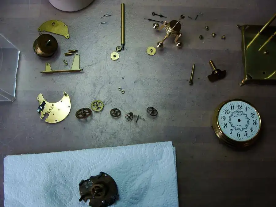

Hola a todos, acabo de comprarme este pequeño reloj, que aunque es muy sencillo, creo que es interesante.
Hago esta humilde aportación de los pasos realizados para hacerle una limpieza y aceitado.
desmontaje

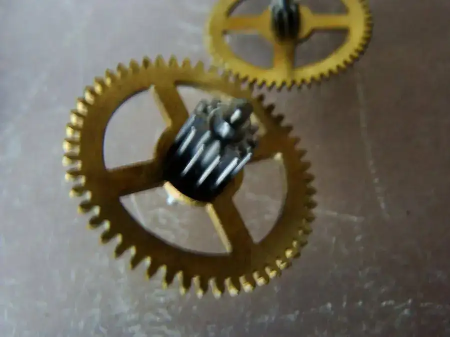

limpieza concienzuda de ruedas
sobre todo limpieza con isopropilico de los ejes del volante

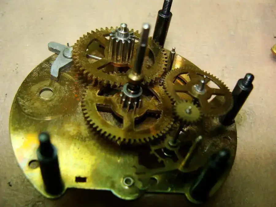

montaje sobre la platina de las ruedas

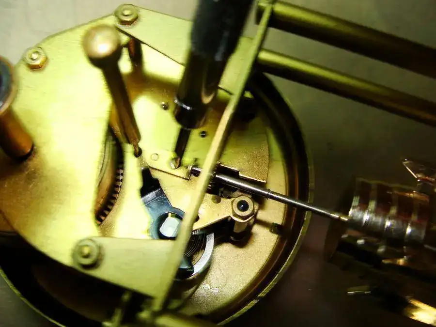

aceitado y montaje del peculiar péndulo, que no oscila sino que gira constantemente, ya que va engranado con la rueda de escape mediante un piñoncito no solidario al eje, sino que va montado a traves de un muelle que absorve las inercias del propio péndulo.
El péndulo no va suspendido sino que va apoyado en un cojinete como los volantes.

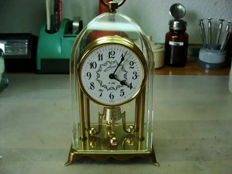

completamente terminado de montar y funcionando con bastantes ganas.
Bueno pues este es mi primer aporte al foro. Tengo otros relojes sobre todo los llamados aniversario que iré presentando.
Bienvenido Amigo y buen trabajo el realizado con este, digamos, siempre delicado, Schmid 400 días. Aqui en este foro encontrarás bastantes hilos de ellos, la mayoría buscando ayuda para ajustarlos..... Un saludo y Gracias por tu aportación.
Muchas gracias, Tandetemps, estoy al tanto de tus "joyas", ha sido un honor para mí tus comentarios.
bienvenido, magnifico trabajo, saludos.
