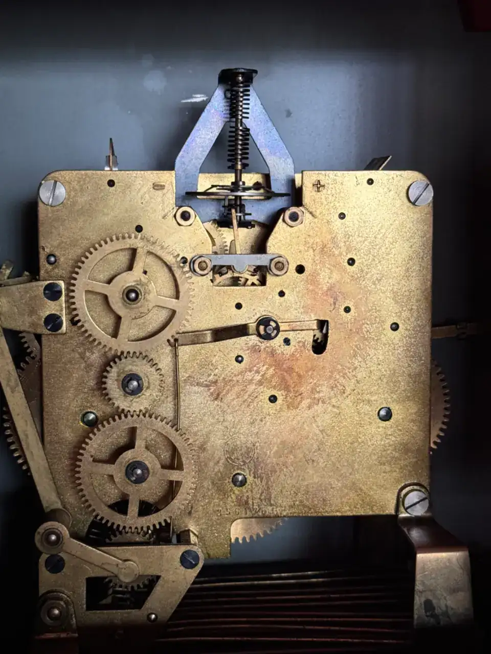

Buenas tardes, soy nuevo en este foro, necesito por favor ayuda para poder ajustar un reloj de cuerda sin péndulo alemán que adelanta unos 2 minutos al día, no sé dónde debo tocara para ajustarlo, tiene marcado en el mecanismo los símbolos de + y ~, adjunto foto para identificar mejor el mecanismo.
Agradecería me pudieran indicar cómo proceder.
Que los expertos te digan ,pero pienso que dos minutos al día no es una tragedia para ese reloj.De todos modos la pala quita que pone + - es para ajustar la marcha,puedes darle un toque hacia el +.
Reacciones: Habill
Hola esos relojes de doble espiral se ajustan en la pletina que esta encima del volante, desviandola hacia la derecha tiende a adelantar y hacia la izquierda a atrasar, ten cuidado debe hacerse con la pala de un dertornillador fino tratando de dsviar dicha pletina hacia el lado que convenga.
La funcion de dicha pletina es acortar o alargar los tiempos del volante, para hacer esa operacion hay que sujetar el volante con los dedos de una mano y con el destornillador en la otra deviar dicha pletina, es delicado, asi que la suerte te acompañe
Reacciones: Julián182
Muchas gracias, la verdad que no termino de entender a qué pletina en concreto,te refieres a la negra que está sujetando la corona en forma de ángulo?
No sé si podrías marcarme en la foto el lugar exacto.
Ver el archivos adjunto 2909253

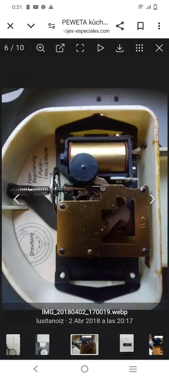

Hola te paso una foto que se aprecia el dibujo del volante la pieza superior se gira para ajustar la que tiene tres puntas pero cuidado el eje es un alambre muy fino y se puede dañar ve con cuidado
Según el dibujo del volante y la inscripción en alemán cada agujero es un minuto , tendrías que mover una de las puntas dos agujeros acia el símbolo de - menos. Suerte Saludos
