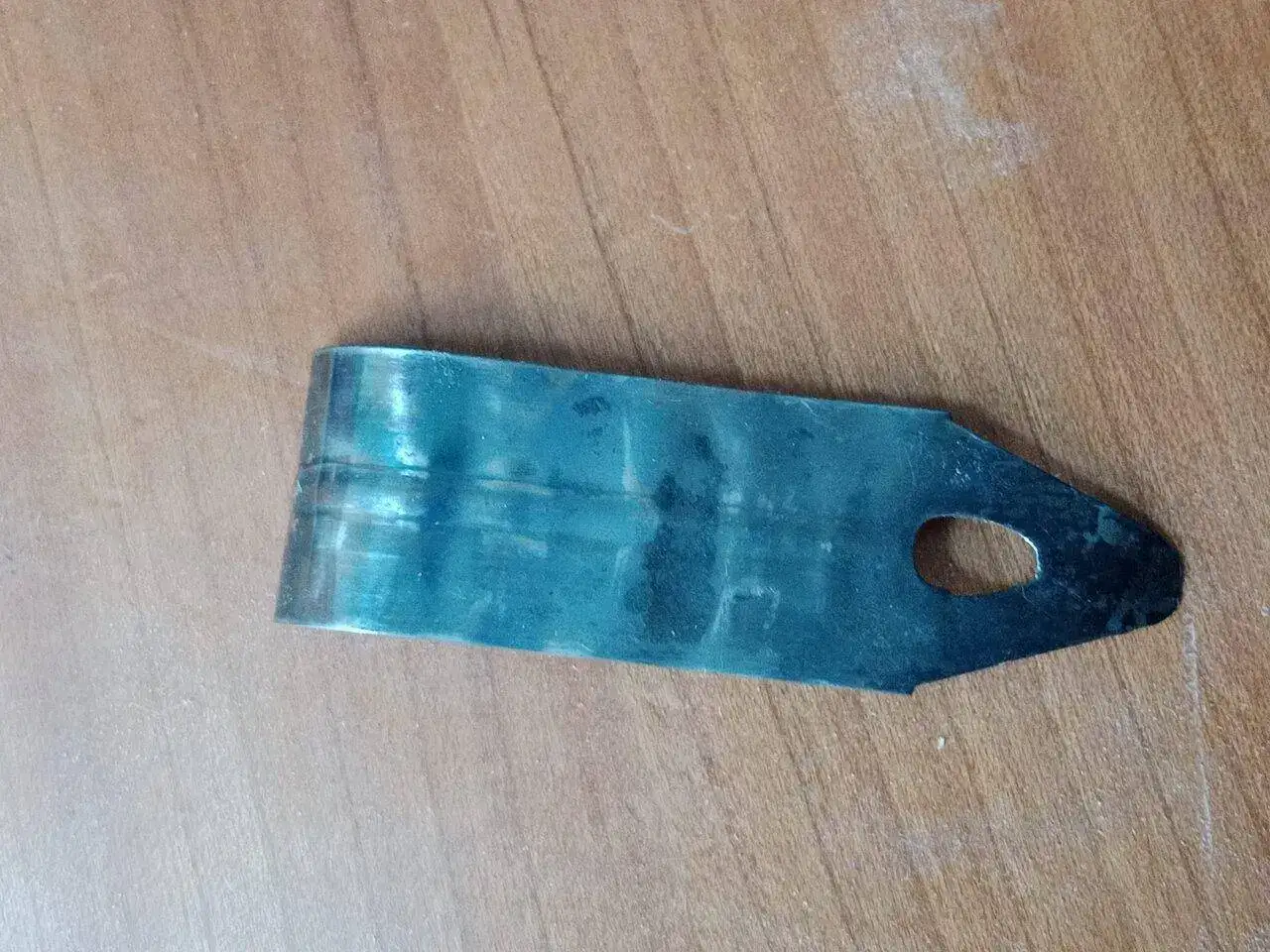

Edito foto de la punta del muelle rota, fue retirada y reconstruida con el muelle que le queda, por cierto muelles con nervio al centro ,, no lo había visto antes, estos si que tienen potencia.
