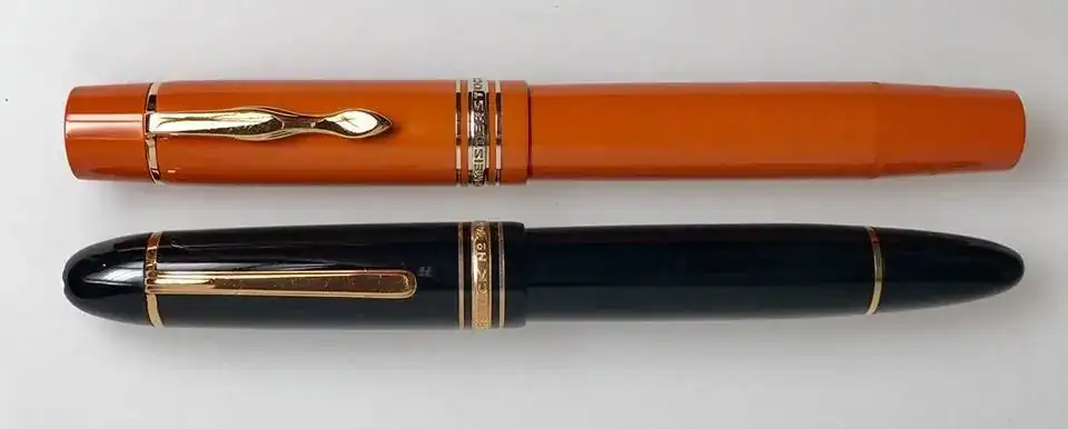

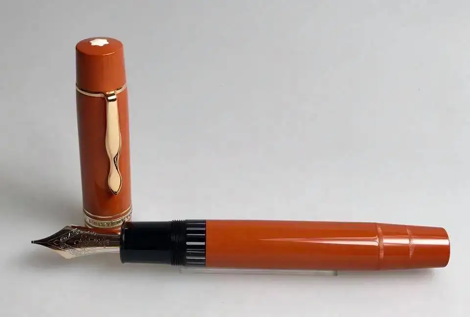

Hola:
Como no hay mucho nuevo que ver en esta época de sol y playa, me ha llamado la atención esta nueva creación de maxpens basada en el clásico modelo de Montblanc utilizando algunas piezas originales. Una vez más demuestra que se pueden seguir haciendo piezas extraordinarias con un toque especial y un poco de esfuerzo.
Aparte de la sección negra, parece que también ha usado los anillos dorados de un capuchón original.
Hola:
Parece que la sección es original de una 149 de celuloide. El clip parece original de una 139, restaurado o una imitación actual. El anillo grabado del capuchón es de una 139 o 149 (la foto no permite afinar más), pero los pequeños deben ser modernos ya que eran de plata en las originales, salvo que en este caso estén sobredorados por estética. Probablemente el sistema de carga también proceda de alguno de los modelos mencionados, recuperado y restaurado.
El plumín también puede pertenecer a cualquiera de ambos modelos de referencia, desde luego, es original. El alimentador no se ve, así que no podemos decir nada concluyente, pero es de suponer que también sea un original de ebonita recuperado.
El material del cuerpo parece una ebonita rojo anaranjada de factura moderna, aunque también pudiera ser de fabricación antigua, lo cual no influye mucho en el resultado.
En conjunto es una buena manera de recuperar piezas viejas o dañadas y darles una nueva vida con dignidad y estilo.
A mí me gustaría más si fuera negra :-P pero MB no le permite hacerlas.
A la marca la opinión de los aficionados (los realmente aficionados, es decir nosotros) no le interesa, si no, ya hubieran sacado ellos mismos una 139 moderna, que cada rato se pide en todos los foros. Y tampoco dejan que las hagan Max o Tom, que de sobra podrían... sòlo bodrios con piedrolos. Pero ese es otro tema.
El clip parece antiguo rechapado; conociendo a Max el cuerpo y capuchón deben de ser ebonita. El alimentador puede ser antiguo o suyo: los de laAstoria Goliath son ski slope y le quedan clavados a los de una 138.
Si fuera negra...
Muy bonita esta restauración - reinterpretación de una estilográfica clásica, el cuerpo naranja le da un aire mas actual, a mi me gustan mucho los trabajos de reparación y restauración que hacen estos Alemanes de maxpens.
La mayoría de las piezas son de una 149 moderna, plumín, anillos, boquilla, alimentador y sistema de carga. El clip es de una Hemingway y todas las partes naranjas son de ebonita. Lo explicaba cuando lo colgó en Facebook, al día siguiente ya había quitado el post.
