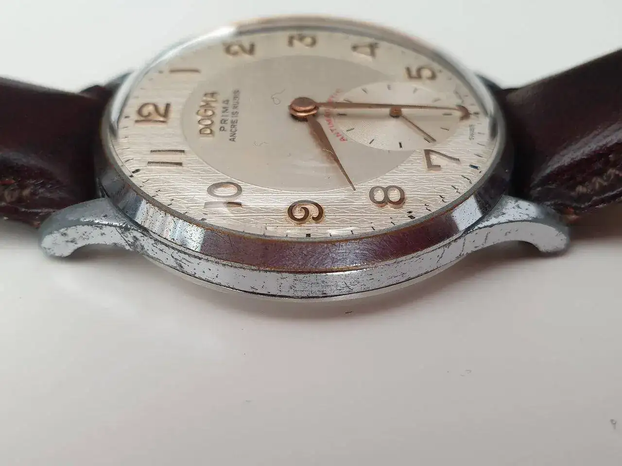

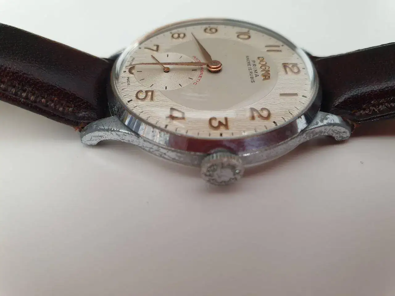

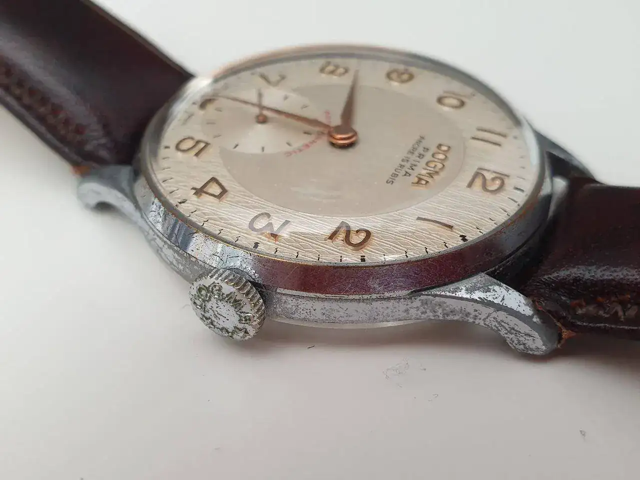

Hola buenos días,
Como podéis ver en las imágenes, el reloj tiene la caja un poco fea estéticamente. Como tiene un valor sentimental, me gustaría poder mejorar este aspecto por lo que acudo a vuestro conocimiento.
¿Es posible aplicar de nuevo el cromado?
¿Saben de algún sitio en Barcelona de confianza que lo puedan hacer?
¿Es mejor esto o intentar buscar una nueva caja en mejor estado y hacer el cambio? Opción que no es la que más me apetece
Muchas gracias y un saludo 😊

Se puede cromar o rodiar. Quedará estupendo. La opción de cambiar la caja no tiene sentido porque lo que vas a encontrar no estará perfecto. De Barcelona algún compañero seguro que te proporciona un sitio adonde llevarlo. Bonito Dogma.

El fondo de esa caja no le permite restaurarlo. Si fuera de latón sí se podría pero lo que yo creía que era calamina, y un compañero nos dice que es antimonio, no admite recuperación. El bisel si se podría recuperar al ser de latón.

Mi opinión tratar de buscar una caja, el reloj tiene una bonita caratula :ok:
Hola Casiná, cuando dices "no permite restaurarlo" ¿también incluyes el cromado/rodiado de nuevo?
Lo que no creo que quede bien es pulir el bisel y dejar el resto de la caja como está. De hecho, el bisel es de lo que está mejor 😅

Efectivamente, en el antimonio no pega nada adecuadamente y menos aún en como se hacen hoy día los rodiados, porque cromar es muy peligroso para los operarios (y para el medio ambiente) y a no ser en objetos que tengan mucho valor, p.e. los guardabarros de una moto de colección, los sistemas de seguridad que se requieren encarecen muchísimo la labor.
El antimonio lo meten primero en ácido sulfúrico hasta que se queda negro, luego se trata de encobrizar si es que quiere coger el cobre por electrolisis y luego, sobre el cobre, lo rodian. Pero si no coge el cobre no hay nada que hacer y ya se ha quedado inservible. Al menos así me lo han contado.
