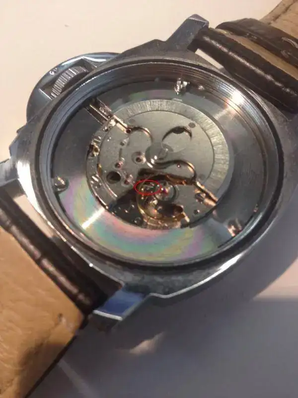

Buenos días compañeros,
Acabo de abrir mi marina militare y no se dónde puedo regular el reloj para que ni atrase ni adelante.
Creo que leí que tendría que haber un par de tornillos con un más y un menos, pero no los encuentro.
Os mandó unas fotos a ver sí me podéis ayudar.
Gracias por adelantado!!

Antes de empezar a tocar el reloj siempre provisto de una lupa, me imagino que has comprobado su desfase durante varios días, siempre comparando con el mismo reloj, y llevándolo puesto de forma continua.
También es importante saber cual es el desfase por si se trata de un desajuste que no se pueda corregir tocando la raqueta.

Perdón que no he dado toda la información Jejejeje.
El reloj me adelanta. Adelanta más o menos unos 5 minutos a la semana.

Que pieza es esa de la raqueta? Es que no tengo mucha idea. Para iOs hay algo?
El pitón es la parte en la que va alojado el extremo del espiral y, según los casos, puede ser móvil o fijo. En tu caso, sea como sea, no lo toques.
La raqueta es ese registro cercano al pitón que es atravesado por la espiral por la parte inferior pasando entre dos finos pasadores. Esta es la parte que debes mover acercándola hacia el pitón.
Mucho cuidado porque a veces está dura y cuando por fin cede es fácil pasarse de frenada y arruinar la espiral.
Todo ello con lupa, con el reloj muy bien sujeto y sujetando el destornillador como si fuera un lápiz, muy cerca de la punta para ser más preciso en el movimiento.

Lo que hay que mover es el que tiene dos cosas en el extremo no el que tiene una solo no?
En este caso, el que está a la izquierda no?
Enviado desde mi iPad Air con Tapatalk
NO!! El de la derecha, es la raqueta, no muevas el de la izquierda. Muévelo rotando en el sentido contrario a las agujas.
