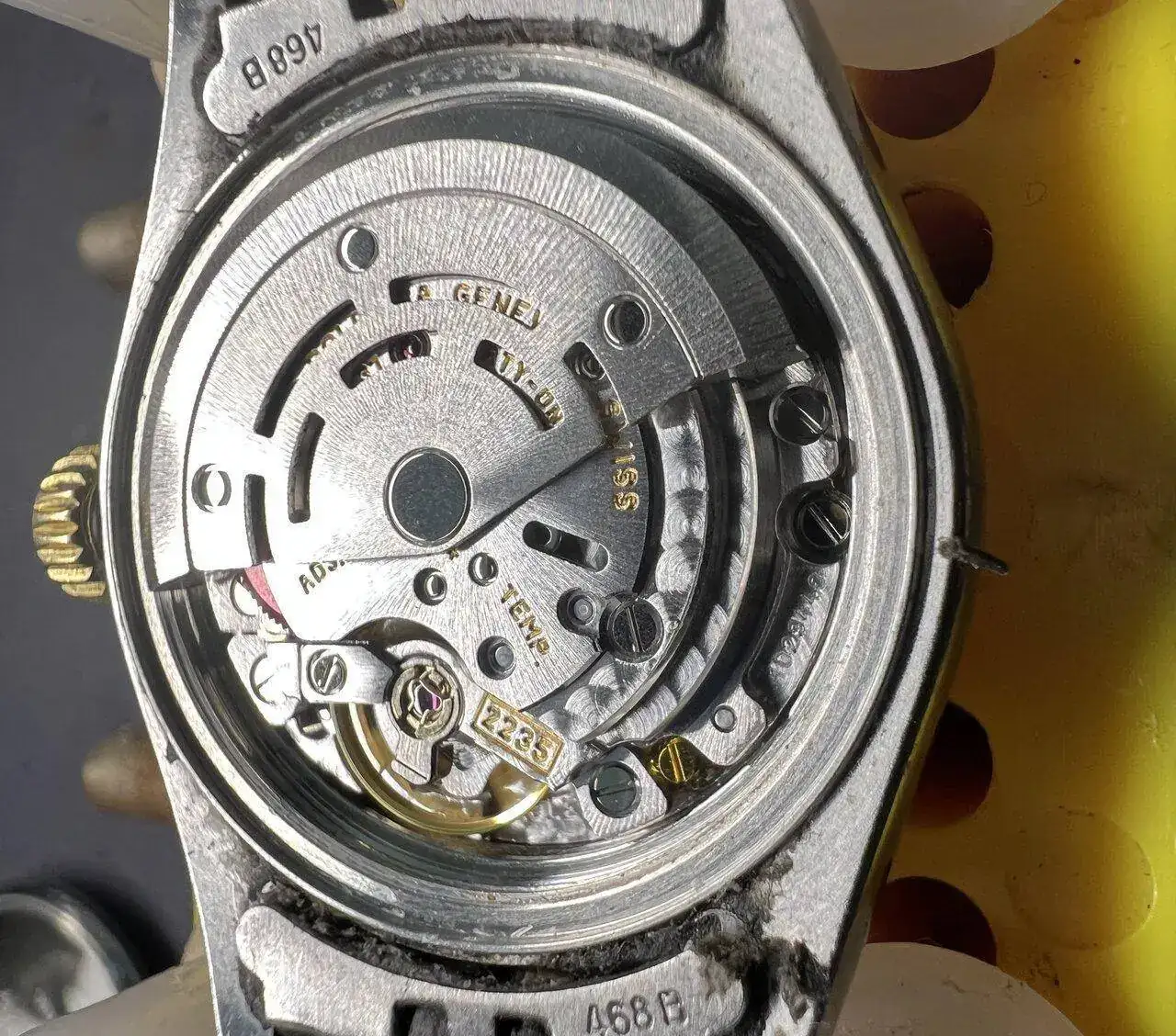

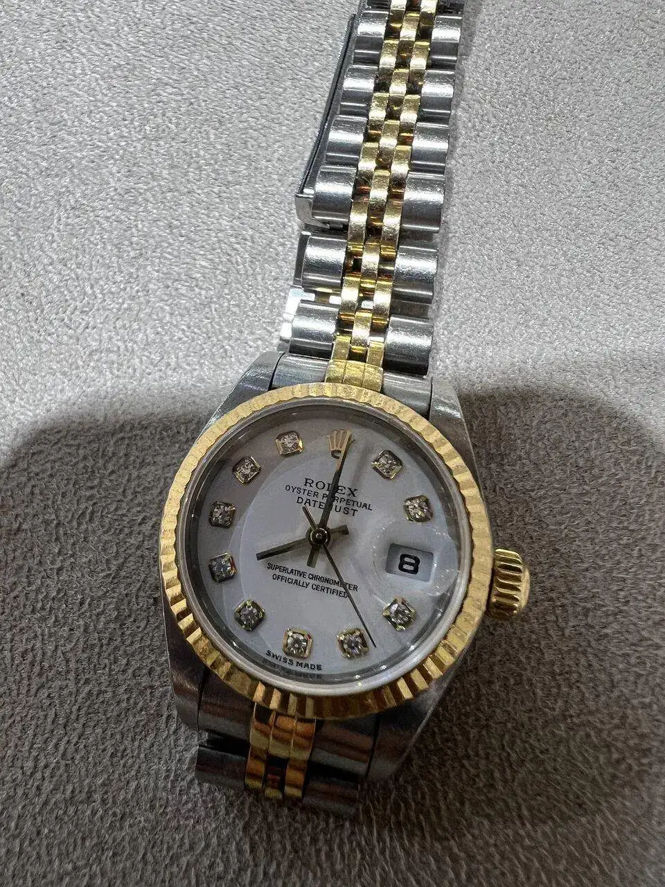

Buenos días chic@s ! Feliz año ! Pues según me comenta la clienta tiene un adelanto y le gustaría dejarlo en los márgenes normales…pero en este caso no veo el regulador manual….que decís??os pongo fotos….

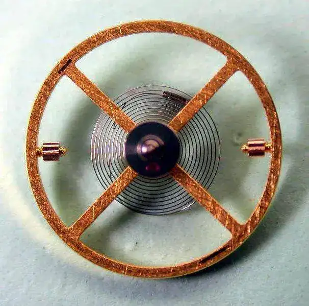

La regulación o afinación se realiza con la herramienta microstella que sirve para mover los tornillos que lleva el volante.
Ver el archivos adjunto 2567967
Gracias Gerundino...¡¡¡¡ la verdad que no tengo la llave para el ajuste...y ante la duda mejor no hacerlo....y la verdad que no sabia de esa llave para el ajuste o afinamiento del Calibre....buen video tambien¡¡¡¡
de todas maneras no se ve todo el volante pero parece que este no lleva tornillos de regulación
