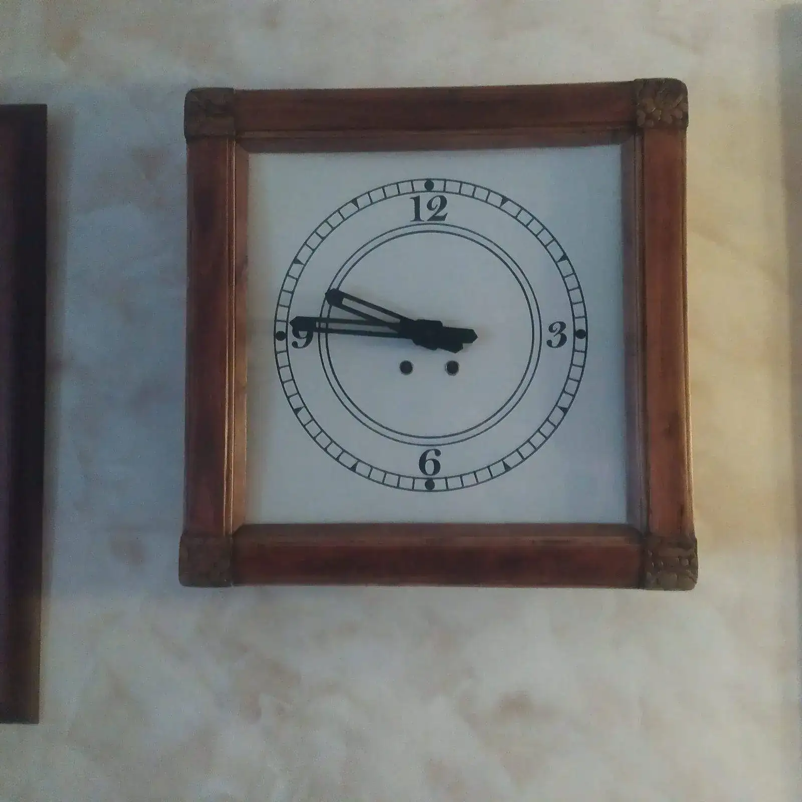

Solicito ayuda!!!!!
Pongo enlace de donde conté mi experiencia, el pobre sigue parado, después de la pandemia, aún sigue sin resucitar, consulté con alguien que al parecer entendía y su respuesta telefónica, a mis comentarios fue que tiene la rueda contadora gastada, por eso de saltarse las campanadas y dar horas en las medias, campanadas que no corresponden etc., me sugiere abandonar el proyecto, tan solo un tornero relojero podría ayudarme, pues al parecer hay que hacer nueva dicha rueda contadora, que a tenido muchos casos y sabe lo que dice, este es distinto al que supuestamente me lo reparó en su día,.
Alguien puede ayudarme????
Adjunto enlace de mi proyecto que, después de toda la labor y el gran recuerdo familiar que me aporta, me apenaría muchísimo que acabara arrinconado vaya usted a saber donde.
Gracias.
    51,6 KB · Visitas: 104
En junio de 2.015 dices: “Después de tanto tiempo y ya firme, la joya está estabilizada”
¿Desde esa fecha cuánto tiempo ha estado funcionando bien ese reloj? Dices que ahora está parado, pero cuál es exactamente el problema actual.
Para poder aconsejarte bien sería mejor que explicaras en este hilo cual es el problema que tiene actualmente en vez de remitirnos a un hilo anterior en el que se habla de muchos temas.
Parece que no has tenido suerte al elegir relojero, y con el asesor telefónico menos aún. Una rueda contadera no se desgasta nunca, a veces puede estar vandalizada por algún chapucero que no ha sabido ajustar correctamente la sonería, pero sin verla no se puede opinar. Suponiendo que este fuera el caso, es muy fácil encontrar este tipo de ruedas y sustituirla, basta con que tengan el mismo diámetro exterior y el agujero central del mismo tamaño o ligeramente menor para poderlo ajustar correctamente a la medida del cuadradillo del eje donde se inserta. Pero no creo que el problema esté en la rueda contadera, no al menos en su desgaste.
Ya nos dirás qué es lo que le ocurre actualmente. Si el problema está únicamente en la sonería, no es necesario que estés esperando a que el reloj suene las horas, puedes avanzar la aguja larga, la de los minutos, dejando que suene cada hora y cada media y contar las campanadas que da.
Reacciones: Bhenhurt y JOACHIM
Hola. Creo que lo primero que tendriasque hacer es poner foros del problema, pues si no es ir a ciegas. De todos modos coincido con el compañero nuevo, una rueda contadera gastada????. Cuando menos, suena más raro que un perro verde. Saludos
opino lo mismo, muchos años pasaron
El reloj, después de pasar varias veces por el relojero, parecía estabilizado, N la noche del suicidio, entiéndase que se lió a dar campanadas sin parar, desde entonces se dejó parado, en alguna ocasión intenté ajustar agujas con horarios y campanadas, pero imposible, apareció después de tiempo la pandemia y este otro señor que se suponía vendría a verlo sobre el terreno, no podía por la pandemia y hace unos días, justo antes de escribir aquí, me llamó y después de contarle y describirle todo lo sucedido, me confesó de la avería sin arreglo.
Yo ya no sé qué hacer, mis conocimientos que son nulos, tampoco dan para más.
Este reloj es el recuerdo familiar transmitido tras varias generaciones, en su día le calcularon más de 100 años.
Yo vengo pidiendo ayuda a alguien que de verdad me desengañe o sea capaz de arreglarlo, pagando claro está y agradeciendo la ayuda prestada, lo que no quiero es como el primero que lo limpió y creo que poco más.
Mi restauración fué desde el cariño y amor que le tengo, de relojería no doy para más, ni para menos.
Agradecería asesoramiento sobre quién podría ser la persona o personas indicadas.
Gracias por vuestra atención.
Dios os vendiga.

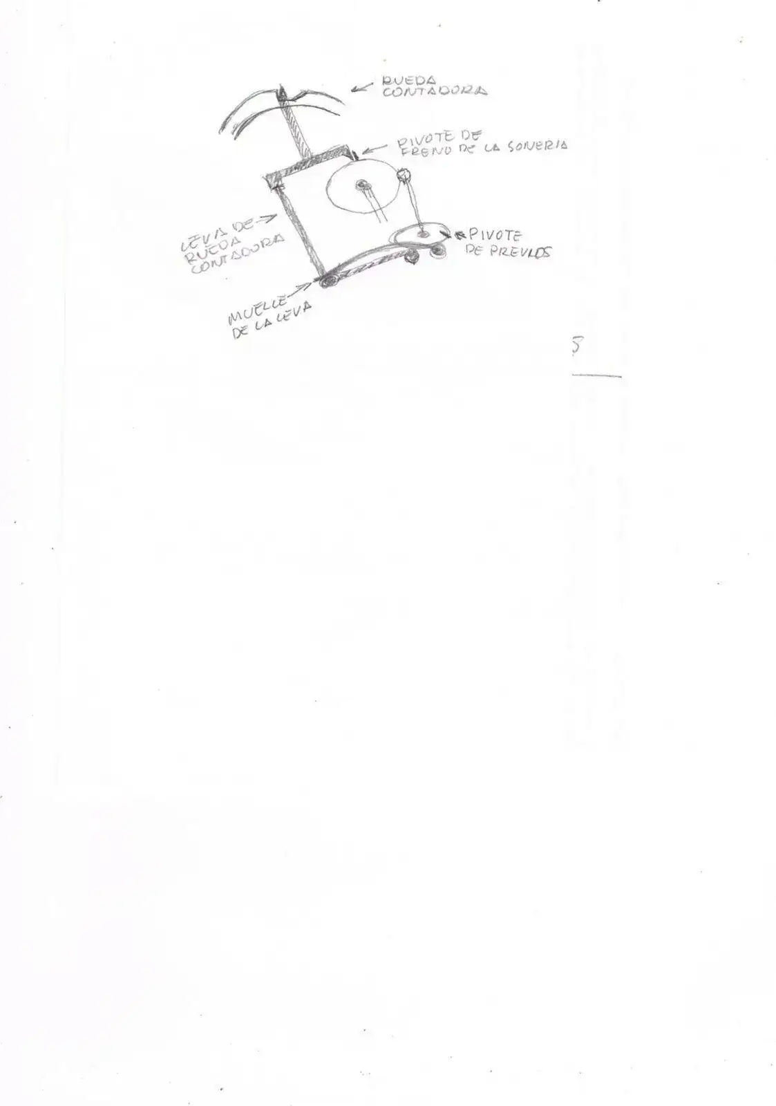

Hola te dejo el esquema de como deben quedarse la leva y los pivotes del previo y disparo de la soneria del PARIS.
En el momento que terminan de sonar las horas y de recorrer el lomo del a rueda contadora la leva se cae al fondo del encaje, luego recorre ese espacio para dar las medias y luego se sale otra vez para dar las horas recorriendo la parte exterior de la rueda contadora cayendo de nuevo al fondo del encaje y asi se vuelve a repetir los ciclos
El esquema te indica el posicionamiento de los pivotes y de la leva en el momento inmediato que terminan las campanadas de la soneria, asi que debes revisar si tu maquina cumple con ese posicionamiento; ademas debes de revisar el muelle para que tenga el ajuste conveniente para presionar la leva y si esta flojo, debes desmontarlo y darle la curvatura para que haga la presion necesaria para que la leva funcione correctamente
