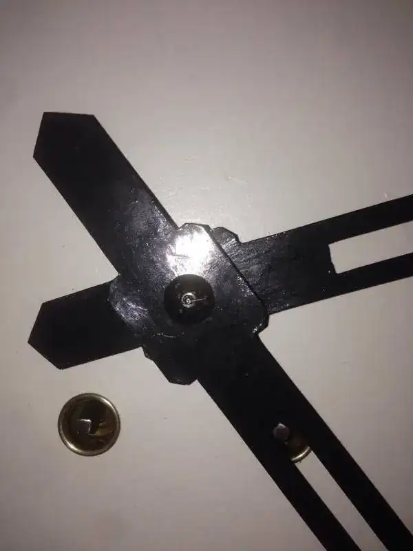

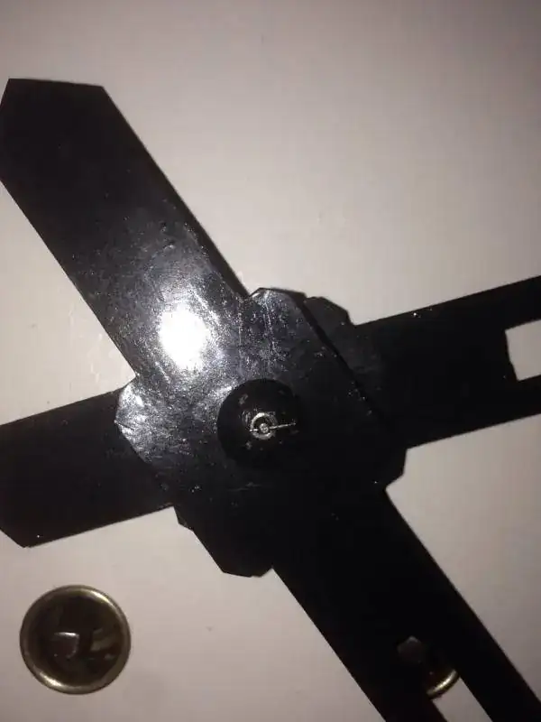

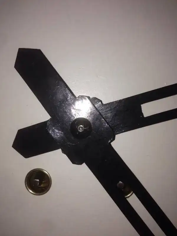

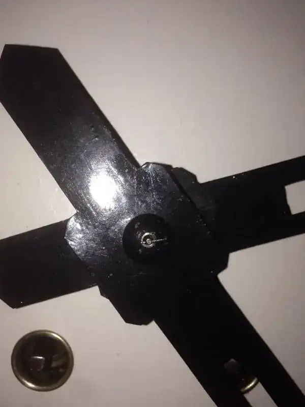

Pentacon, gracias por tu interes, la platina frontal donde van las agujas montadas te refieres al centro de las mismas, estan montadas no se si lo veras bien.
