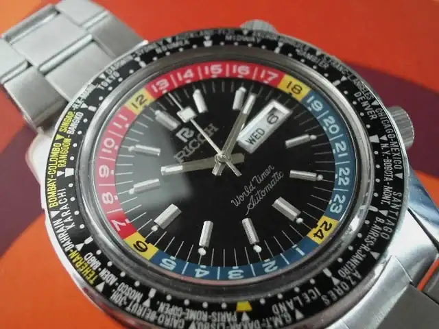

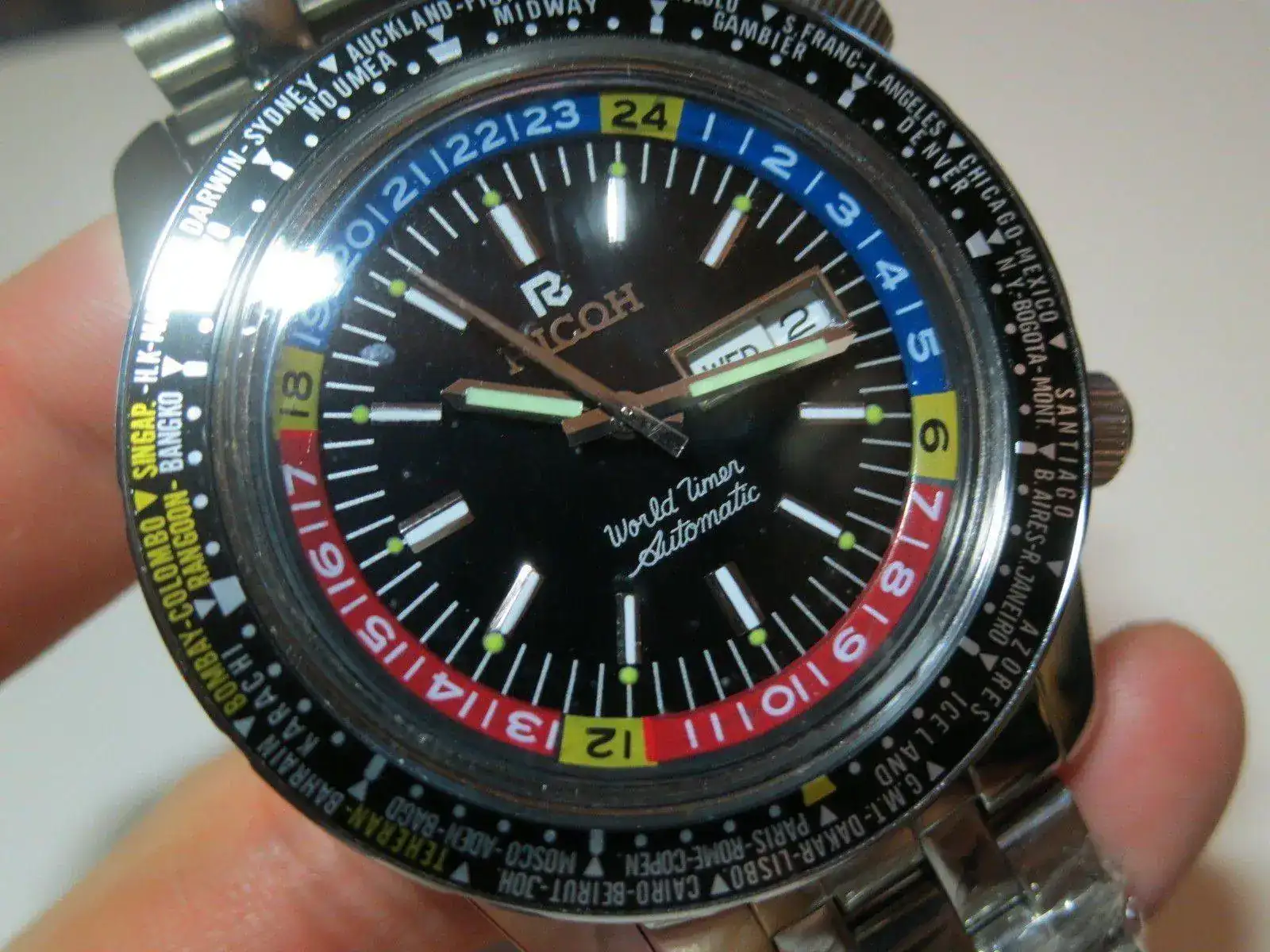

Es la segunda o la tercera vez que deambulando por internet me encuentro con un Ricoh Worldtimer que me llama (mucho) la atención.
Y siempre me llamaba la atención la extraña caligrafía de la parte de abajo de la esfera, más digna de un cuaderno Rubio de párvulos que de una esfera profesional:

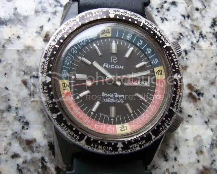

Así que hoy, he decidido investigar un poquito más, y me he encontrado con esto, que sí parece un genuino Ricoh vintage:
Visto lo visto, la voz me ha dicho: el hilo de refritos, marriages y otros elementos merece una entrada nueva.

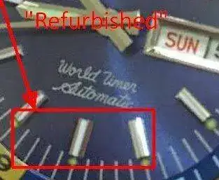

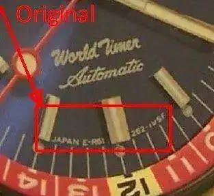

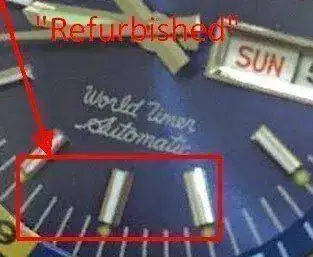

Así que he seguido buscando y he descubierto un sitio en que hacían un seguimiento a estos relojes, y parece que, como ocurre con ciertos Fortis Marinemaster, alguien está sacando al mercado piezas NOS con inexplicable frecuencia, y ciertos fallos en diales o en traseras.
En concreto, en los que yo había visto con la caligrafía titubeante, la diferencia es clara. Además del tipo de peor calidad y más fino, falta la referencia al movimiento japones:
Foto de la comparativa de http://largevintagewatches.blogspot.com/2014/11/ricoh-world-timer-gmt.html
Así que, si os gustan los japos vintages de colorines, andaos con cuidado, o por lo menos sed conscientes de lo que se cuece por ahí afuera.

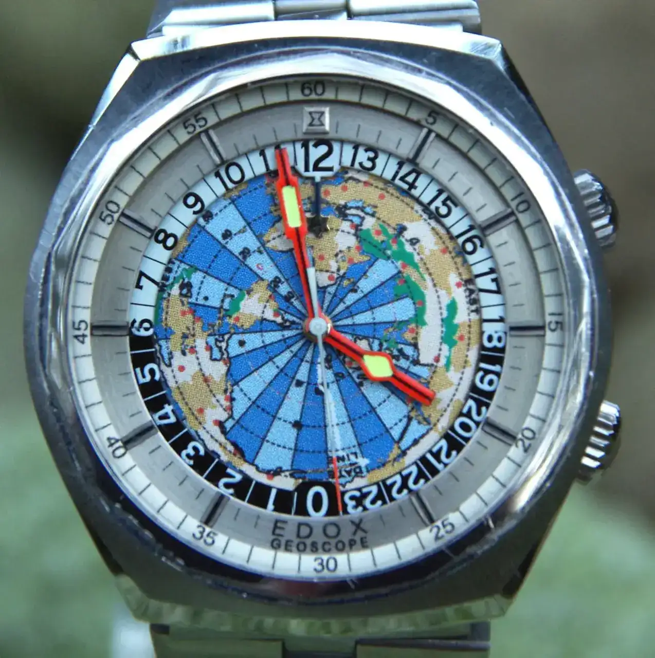

Hoy os traigo otro vistoso ejemplar de truchus asiaticus, para que no piquéis:
Por algún extraño motivo, suelo pensar que cuando un reloj
- tiene un dial muy raro
- data de principios de los setenta
- es de una marca conocida, pero relativamente menor, y
- se va a acabar vendiendo en el entorno de los 300 euros
no puede ser una falsificación. Franken, sí, pero falso, no. ¿Quién se va a molestar en imitar un dial difícil y raro, para venderlo a esos precios, pudiendo imitar relojes más caros, que se venderán con más beneficio?
Bueno, pues esa forma de pensar es un error; hay alguien que sí lo hace.
Falsos son la mayoría de los Fortis Marinemaster con tabla de descompresión de colores que andan por ahí (últimamente, más que el beso de Judas; ahora ya ni las cajas son supercompressor), y falso es este Edox que de vez en cuando veía en ebay y que esta vez me había hecho más ojitos que nunca.
Lo primero que me ha llamado la atención era el dial: si se mira con atención, puede apreciarse que está hecho a partir de una foto de AbderramanII: parece que se ve algo, pero es un espejismo, una amalgama borrosa de colores, un test de Roschard :laughing1:
Con la mosca detrás de la oreja, pero contraargumentándome (porque quería el reloj, y lo quería a ese precio) que tal vez en los 70 no le daban tanta importancia a la nitidez y el enfoque, que tal vez contaban con la presbicia de sus clientes y que en aquélla época nadie iba sacando fotos con supermacro, o incluso que tal vez no querían que el dial quedase desfasado con los cambios geográficos (sí, este argumento es de la escuela del "quiero proteger la privacidad de los viandantes" de nuestra querida conforera, pero bueno :-P), traté de buscar otros ejemplos del Geoscope de los 70, y los encontré.

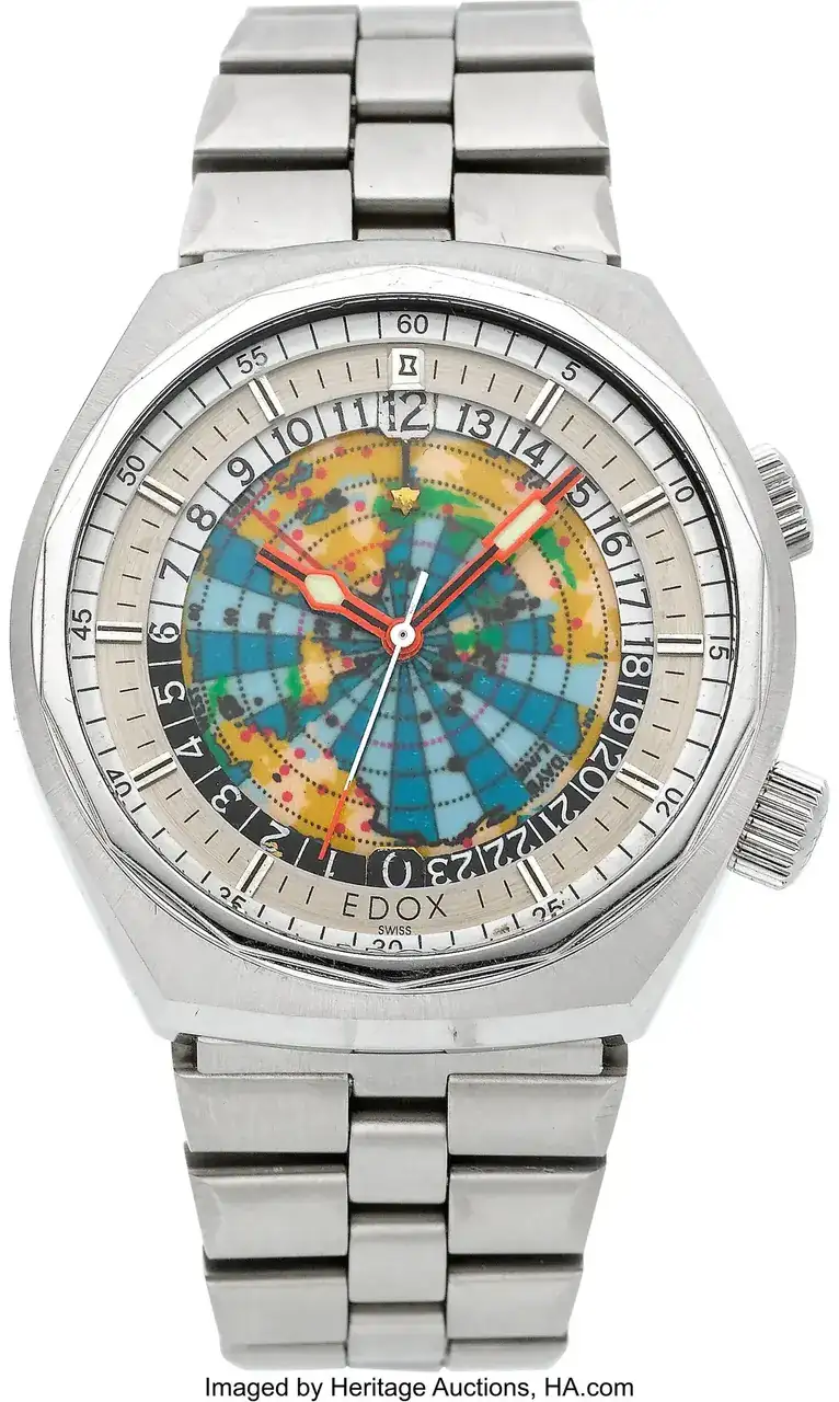

Todos los desenfocados, en ebay y similares:
Y luego otros dos, los legítimos:

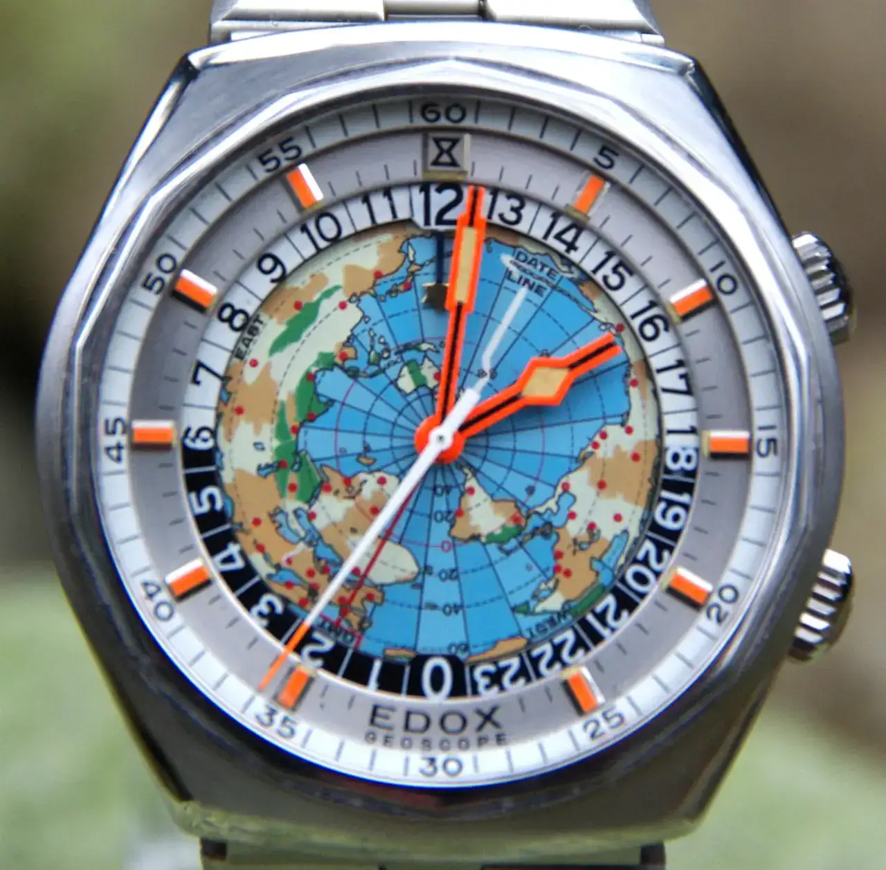

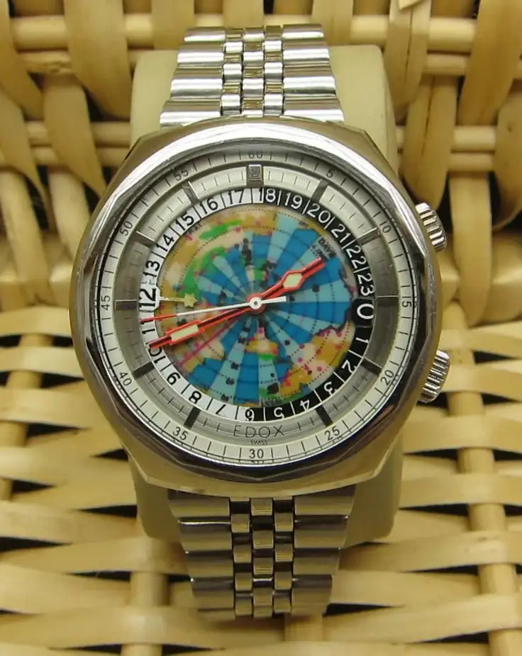

Este, con marcadores naranjas y la leyenda EDOX Geoscope, en vez de EDOX Swiss, en la parte inferior de la esfera, y con un dial enfocado y nítido
y este otro, aparentemente también auténtico, con indicadores negros, con un dial de textura un poco rara, que debió ser el que se usó como modelo para el que ahora aparece por ebay:
En el original de marcadores naranjas hay un movimiento ETA 2774 a 28.000 oscilaciones, y en el de marcadores negros, un 2789 a 21.600 oscilaciones. He estado cerca, pero al final no he picado, así que en el trucho no sé qué hay :pardon:

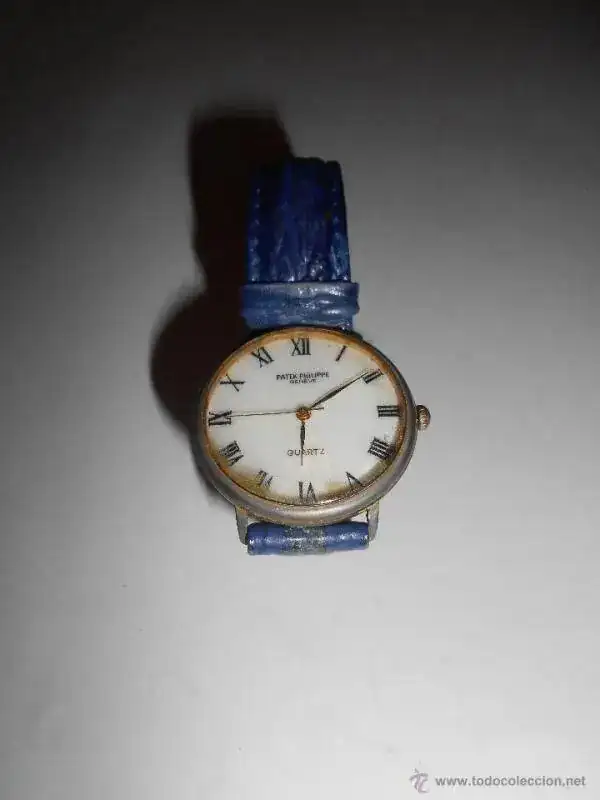

Aquí os dejo una "perita" en subasta....::bash::. Saludos.
Realmente sublime y excelso, Le temps
Lo bueno que tienen los Patek es que la excelencia se ve de lejos.
Felicitaciones a quien se lo quede.
