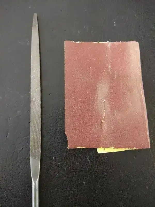

Lima de metal finita o papel de lija de metal
y luego paciencia y saliva

Unas fotos ayudarían, supongo que puedes liberar las piezas del resto del brazalete.
Si es así, lija fina fijada a la mesa y vas pasando la pieza las mismas veces y con la misma intensidad por ambos lados. Ve probando cada poco para ver si entran entre las asas.
Supongo que la Dremell también tendrá accesorios para realizar ese trabajo. Pero es más fácil pasarse y más si no lo has hecho nunca.
Otra forma es fijando la pieza en un tornillo de mesa y pasarle una lima fina de metal. No creo que te resulte muy complicado.

Ha de ser papel de lija para metal. No me sé la numeración de memoria, pero en la tienda podrás apreciar el grano y yo elegiría un grano fino y otro un poco mayor, para actuar primero con el más grueso y rematar con el fino, aunque esa parte quedará oculta con las garras de la carrura, pero bueno, mejor que quede bien lisa.
Pasa la pieza procurando mantener siempre el mismo plano, porque si no lo haces así, la rebajarás en los bordes y no se verá una junta uniforme contra las asas.

Para comer un tramo tan pequeño te bastará con un limatón como este y una lija fina para quitar la rebaba que se pueda crear
