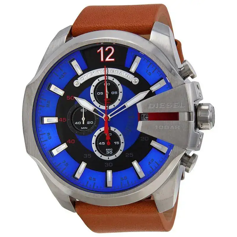

Voy al tajo... La idea es recuperar y modificar un
Diesel DZ4319 Mega Chief Azul diesel-mega-chief-blue-dial-tan-leather-mens-watch-dz4319.webp​
Este concretamente. Como ya dije en PRESENTACIONES, le tengo un cariño especial. Ya se que lo mejor, y dado que no es precisamente "alta relojería", lo más economico sería archivarlo en contenedor más cercano. Perooooo....soy un poco cabezon y me gustaría empezar con este proyecto.

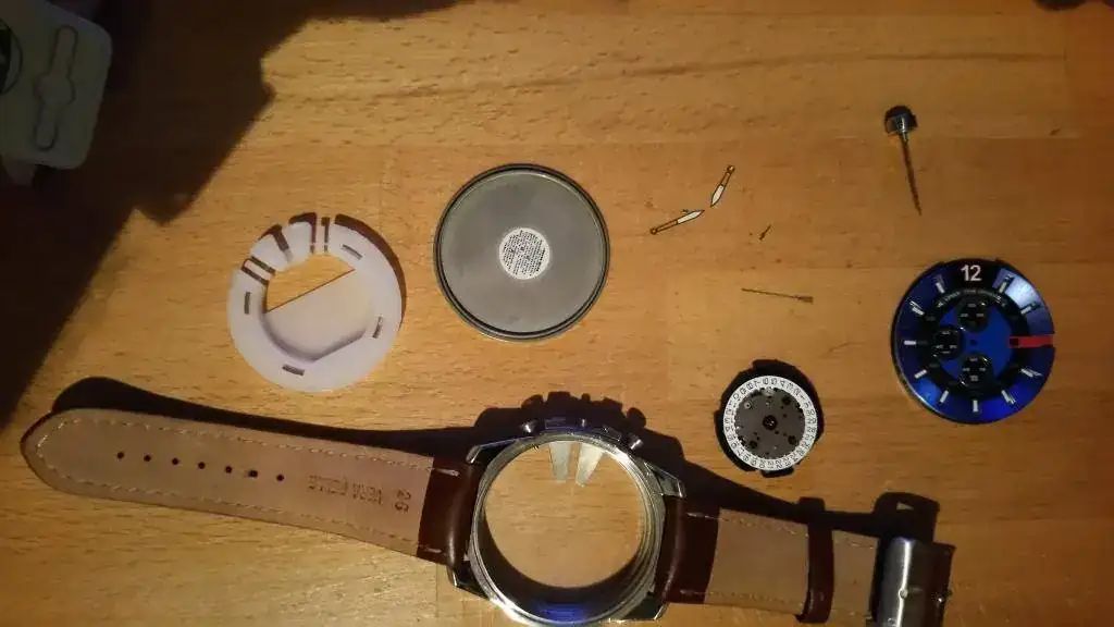

Ya he encontrado el CALIBRE en PDF y desmontado el reloj. Cuando lo tenga os ire pasando las imagenes, a ver que os parece.
Primer paso, reloj desmontado.

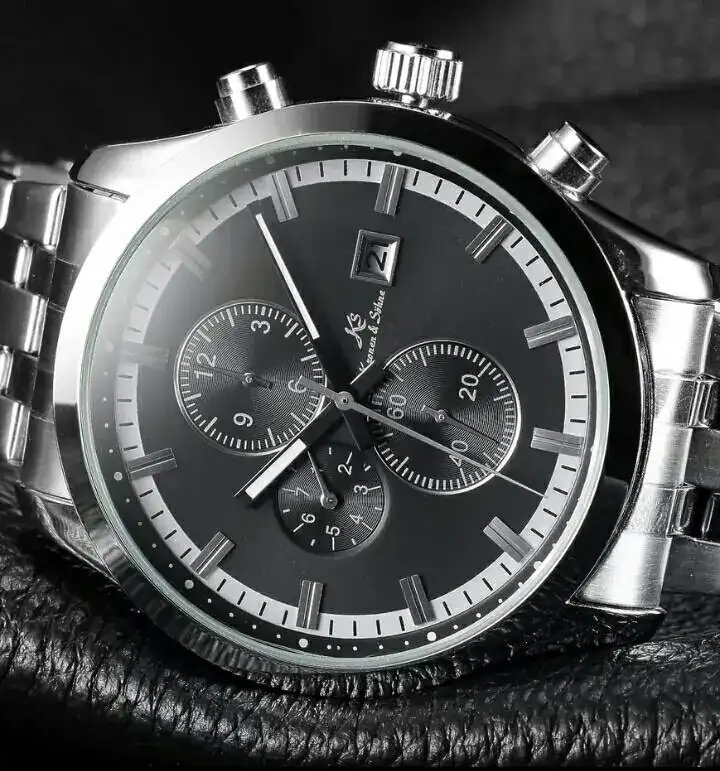

La opción china económica sería esta.
Cruzando el río Mara.
Relojes chinos baratos con seis agujas y movimiento automático los hay en todas las formas y tamaños imaginables.
