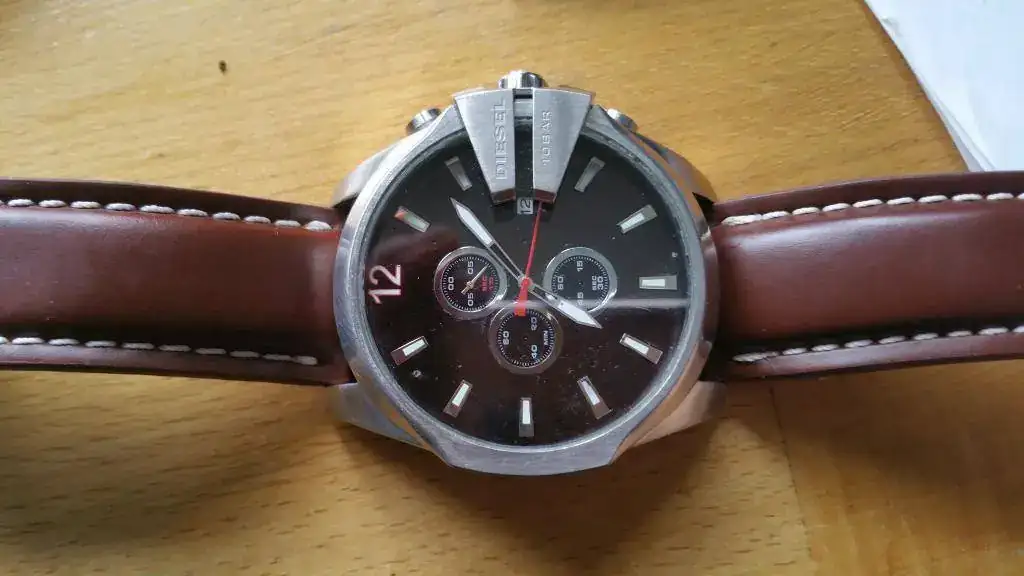

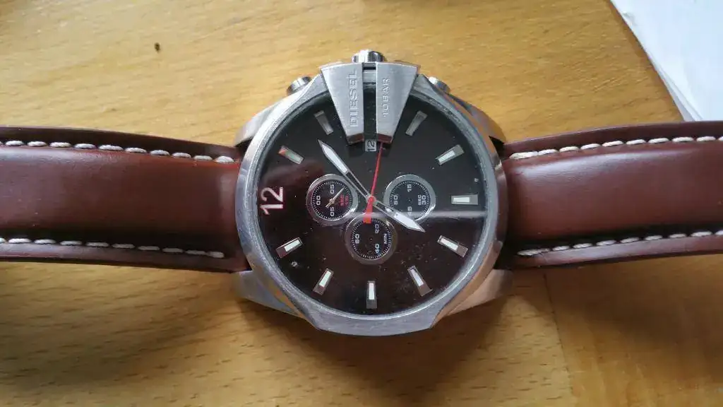

Recuperar un DIESEL ONLY THE BRAVE
  • Iniciador del hilo Iniciador del hilo solodoe
Guauuu...como se nota quien sabe del tema. De momento no creo que llegue a esto. Peeeeero....gracias por la contestación y el aporte.Mr. Jones.
Estoy barajando opciones.
1-La opción de Joler me gusta, pero me apetece ir más allá
2-La opción de Miguelineco, no la descarto, como último recurso
3-Creo que me voy a decantar por buscar una maquinaria que se pueda adaptar en la bata. Quizá deje los botones de los subdiales inoperativos y lo convierta en mecanico manual. Dentro de esta opción sería un calibre 6497,y buscaría una esfera de 44mm tipo Panerai sin logos. No se, sigo pensando.
Los pulsadores no operativos van a quedar un poco raros... pero lo fundamental es que los diales de estilo Panerai sólo quedan bien en cajas tipo Panerai.
Esa caja con estilo tan moderno con unos pulsadores de pega yo creo que no va a quedar bien.

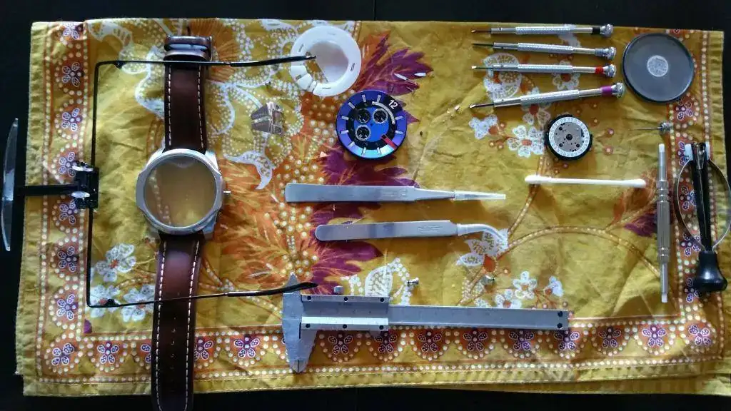

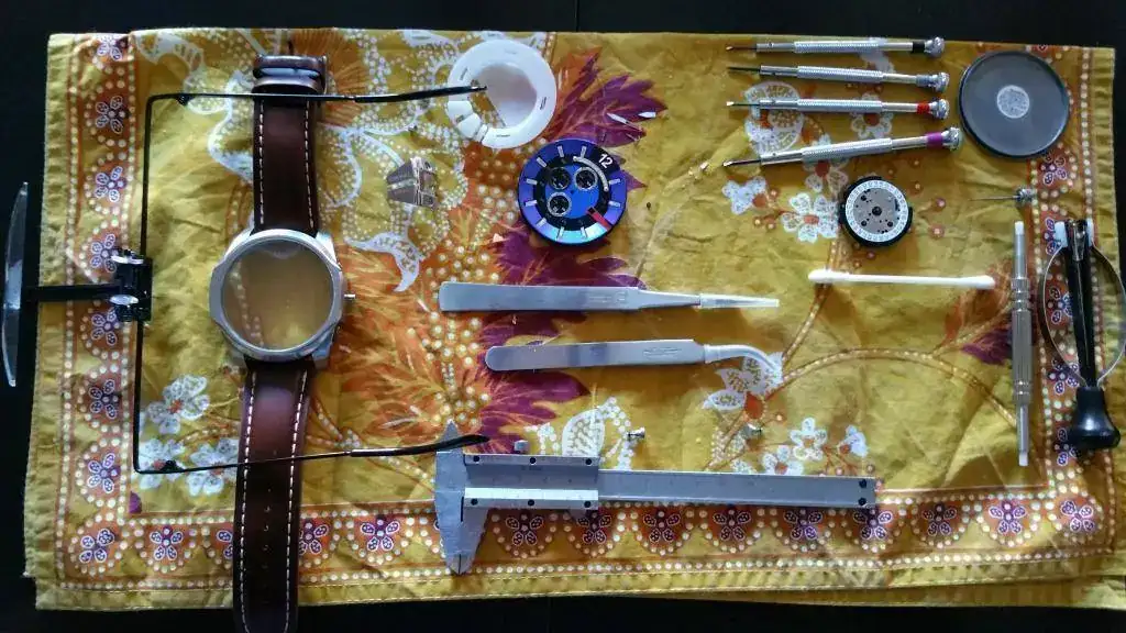

En primer lugar las herramientas y tema preparado.

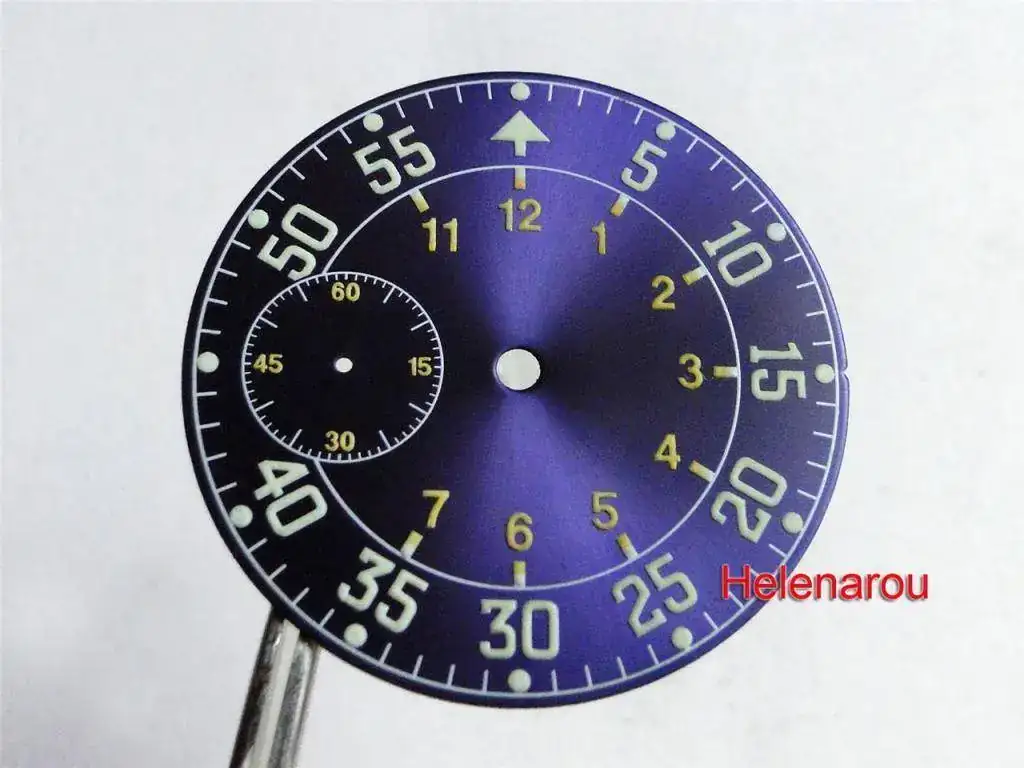

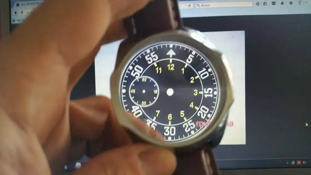

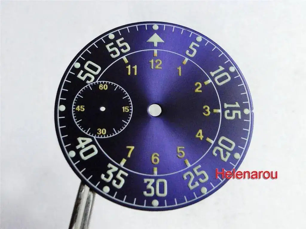

He elegido una Seagull ST3600 clone de Unitas 6497 y
esta esfera
que queda más o menos así
Como veis he quitado la cuña que tenía el reloj a la derecha, donde pone DIESEL y los dos botones del CHRONO, que tengo que tapar y pulir.

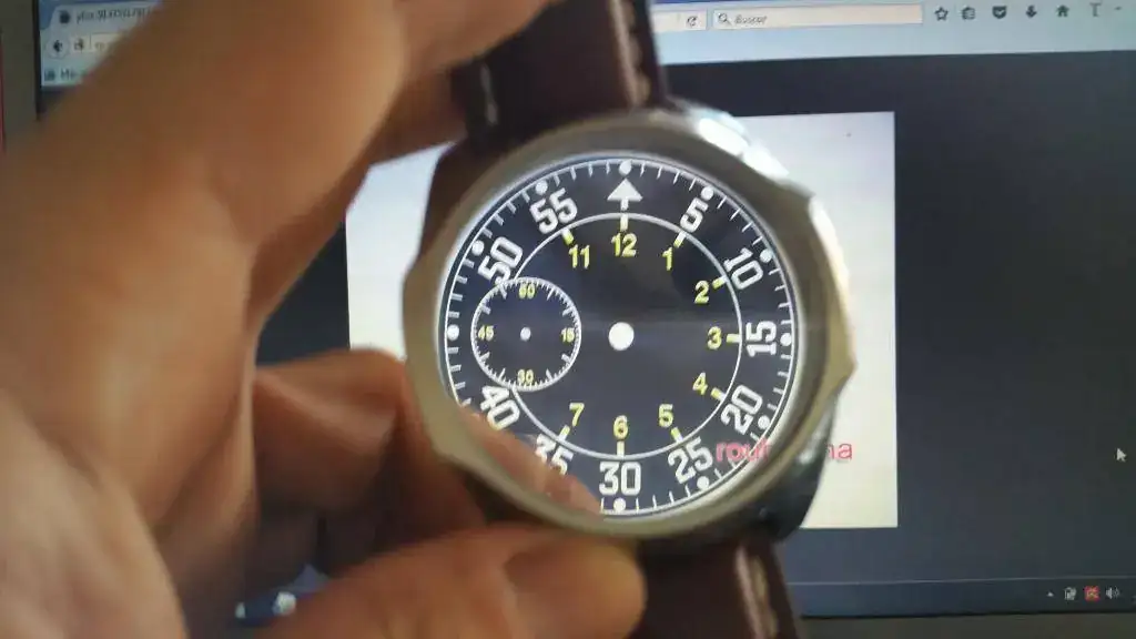

Bueno...me acaba de llegar el seagull st 36 y la esfera. Para mi un inexperto en estos temas, tengo que decir que es maravilloso verlo en funcionamiento. Con respecto a lo que deciais sobre las modificaciones.....¡¡¡teneis todos razón!! Para empezar la esfera es demasiado pequeña con respecto al reloj, es evidente que me falta una esfera más grande. Perooooo, ahi no se acaba el tema. He repasado la bata que venía con el reloj original y cabría la posibilidad de reducir el interior y acoplar la maquinaria, así quedaría perfecto...perooooo....como también me deciais, la tija no acaba de encajar. Además repasando el cristal se ven unas pequeñas grietas en el pegado que mi amigo hizo en él(no puedo decirle nada por que el hombre, se lo curró...), y no queda nada bien. Con lo cual barajo diferentes opciones:
1- Buscar una esfera mayor.
2- Comprar un clone de 7750 o un 6498 y ver opciones.
3- O como ya he hecho, utilizar el mecanismo que he comprado, ponerlo en la esfera y realizar un pedido a manbushijie(que también he hecho) de una caja de pilot y unas agujas a juego con la esfera y.....para de momento sentirme un maker...ufff.

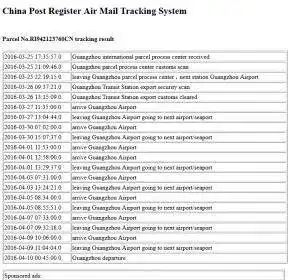

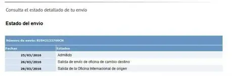

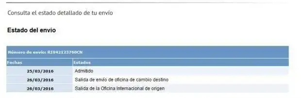

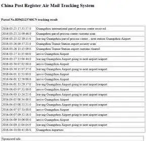

Bueno. No he comentado nada, por que todavia estoy a la espera...Esto es lo que me dice nuestro maravilloso operador postal
Y esto es lo que dice el gigante asiatico...
Es verdaderamente increible. Si os fijais en 15 dias no ha salido del lugar todavia. Solo tras formular una reclamacion en pay pal, he recibido la respuesta de origen, con el numero de envio y ciertas disculpas. Pero sobre todo un elevado interes en que cerrara la disputa en Pay Pal. Veremos a que nos lleva esto...de momento sigo esperando..tic,tac....

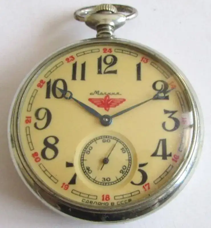

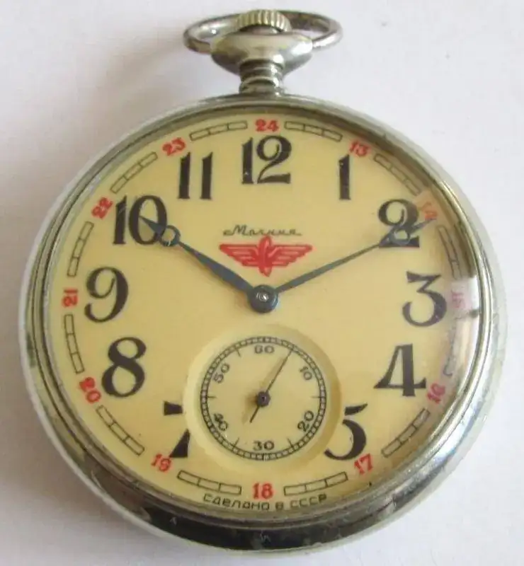

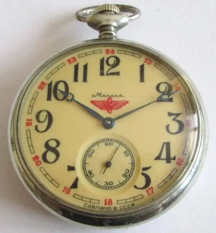

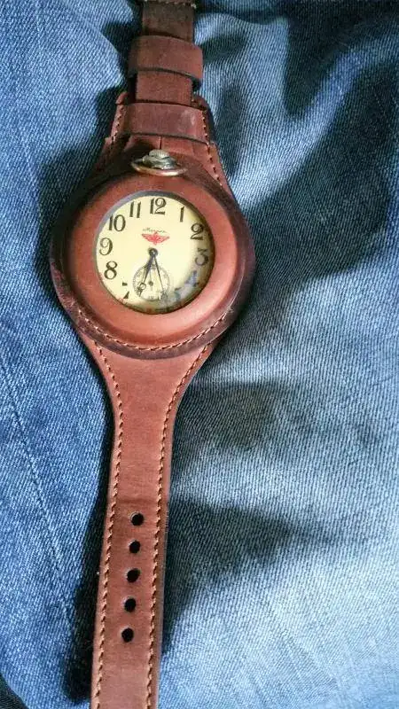

Mientras tanto he comprado un maravilloso Mollinja de bolsillo a origen..y tenia pensado implantarlo en en el chrono...perooooo....cuando lo he visto en mis manos, me he dicho....de eso nada.
Es..exactamente este
Y he de decir, que es una preciosidad, ademas para hacerle un homenaje tambien he pedido esto
Lo dicho cuando lo tenga todo...si algun dia llega, os pondre la historia completa.
Ver el archivos adjunto 352379
Ver el archivos adjunto 352380
Me apunto a lo del Molnija porque lo otro veo que se te está poniendo difícil.
Cruzando el río Mara
Hay una leyenda que viene al pelo...
"Se puede tener por compañera la fantasía, pero se debe tener como guía a la razón":ok::

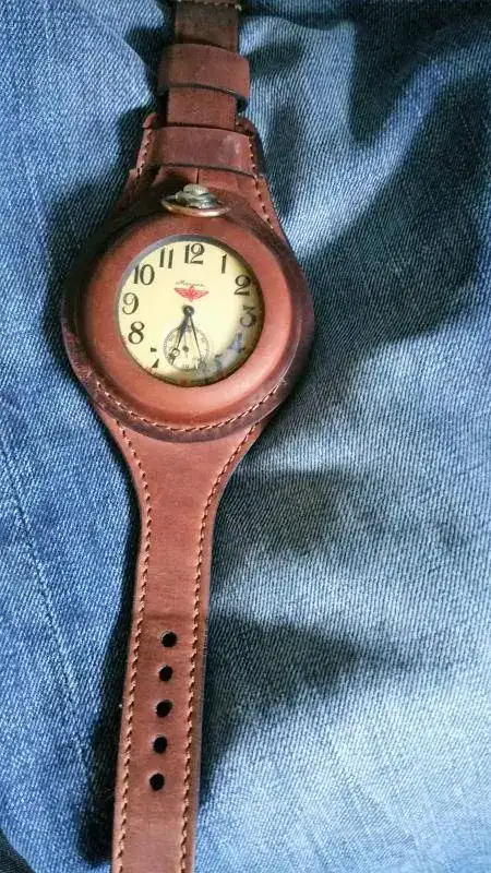

Lo prometido es deuda...una foto para empezar...
Pues luce bien bonito.
Enhorabuena.

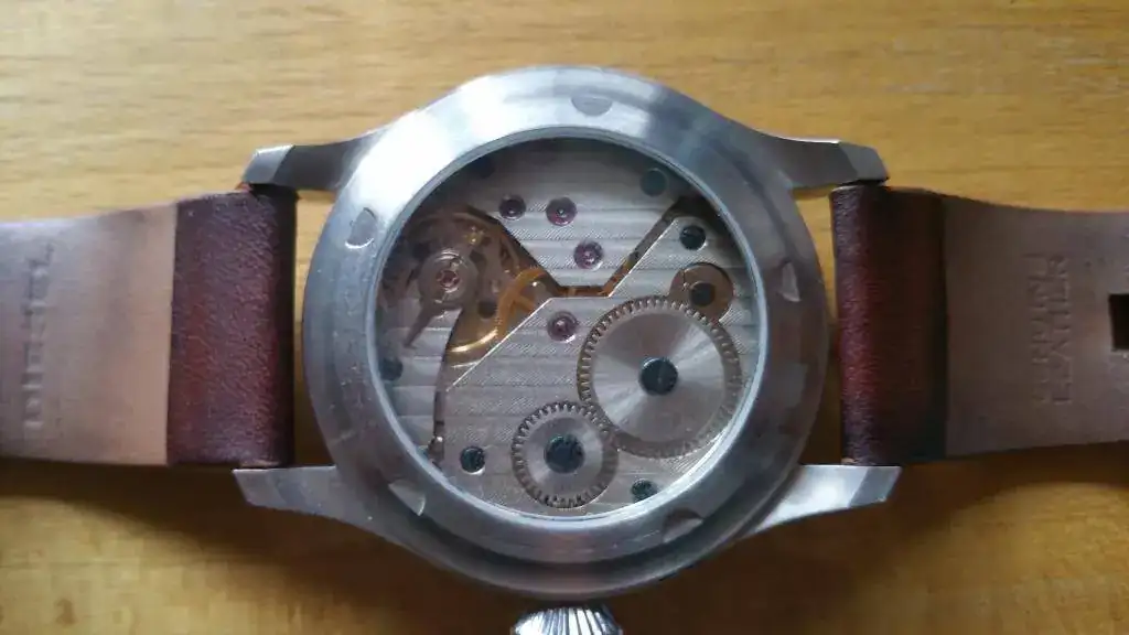

Bien..ya lo he recibido todo.
Os voy a contar la historia....de UN DESASTRE.
Para empezar le he hecho caso a Joler y he comprado una seiko Hatori autentica. Por tanto la primera idea sigue vigente(recuperar el DIESEL).

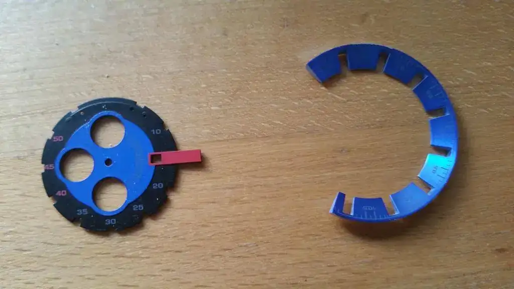

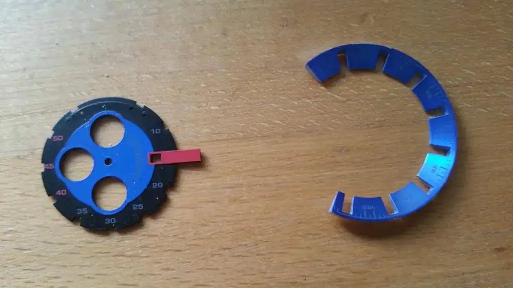

Vereis, cuando tenía desmontado el reloj, me di cuenta de que la esfera tenía superpuesta una media luna y un soporte circular.
..y que he hecho? Pues muy sencillo. Como se puede ver la he quitado y he dejado la esfera de este modo.
Si os fijais, en las subesferas faltan dos. Se lo que estais pensando, efectivamente...salieron volando(llevo sin barrer la habitación desde hace una semana, realizando una busqueda exhaustiva..lo más seguro es que tenga que pedir unas nuevas)
Además tuve la "brillante" idea, inicialmente, de quitar las patitas de la esfera que se sujetan al movimiento y.....seguro que también lo sabeis.
Bueno, al final se me ocurrió pegar con una puntita de pegamento(si, ya se que hay otro modo de hacerlo...pero no mire lo suficiente), con tan mala pata que se pegó el dial del date(todo un desastre).
Que hicé después?
Mirando en el cajon me di cuenta que en el movimiento chinorris anterior tenía uno, y -et voila..lo intercambié, quedando perfecto. No sin antes con un palillo quitar los restos de pegamento(menudo trabajo de chinos...) Aunque ahí no acaba todo al quitar la tapa vi unas pequeñas ruedas dentadas saliendo en todas direcciones, menos mal que tenía el otro para volverlo a colocar todo. He de decir que prefiero los mecanicos, al menos sus piezas pesan relativamente, y son más faciles de encontrar.

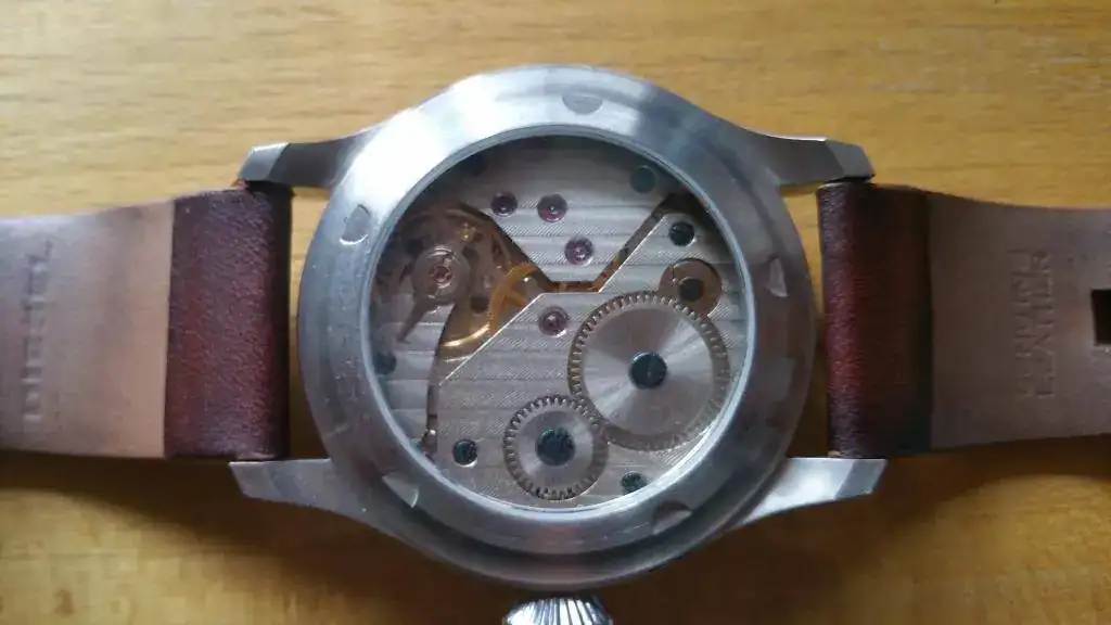

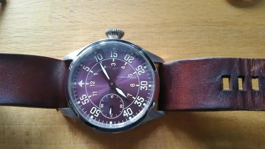

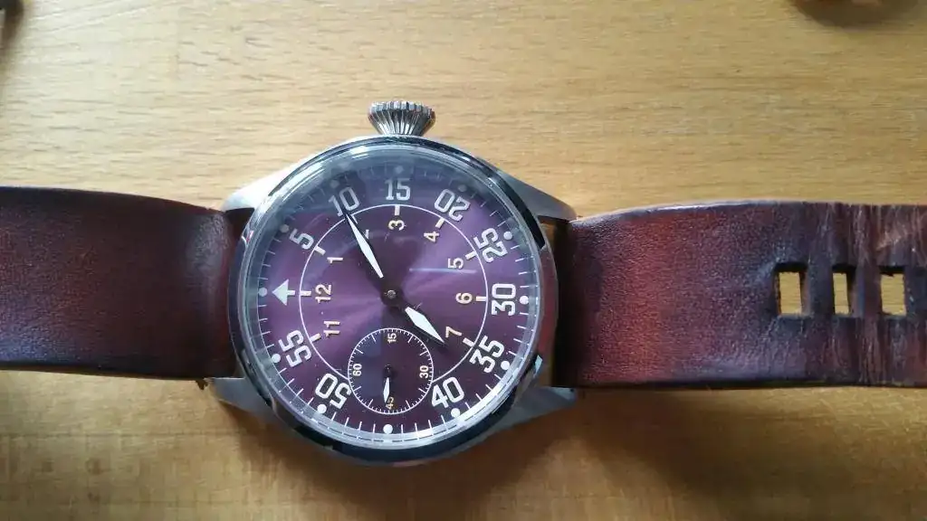

Haciendo las paradas de rigor entre pedidos y destrozos, decidí con la seagull st 36 y una caja esteril, además de un esfera hacer un pilot, éste exactamente...
para tener la impresión de haber podido aprender como se hace. Lo que reconozco que al principio fue muy dificil.
En fin, el resultado ha sido que para mí, sin ninguna experiencia en este arte, he conseguido que el DIESEL, al menos funcione(aunque me planteo utilizar el mismo dial una vez pulido, lacado, con numeros nuevos y sus respectivas agujas, dejarlo totalmente operativo. Decir que la idea original sique estando en mente, pero reconozco que me hacen falta horas, y por supuesto alguna que otra herramienta más acorde.
Por cierto se me olvidaba, el muelle de uno de los pulsadores también "se fue de marcha" y lo que veis esta pegado a la espera de resolverlo.
Resumiendo todo un desastre como creador. Pero sinceramente me he divertido enormemente.
En cuanto a el "paso a paso" con fotos, tendreis que disculparme, la verdad es que me faltaban manos cada vez que me ponía.
Al menos todo funciona, de momento...
Un saludo a tod@s y hasta la próxima.
P.D: Por cierto, cuando monte el pilot, cual fue mi sorpresa al ver que la tija era más larga....y con la dremel, comprada al efecto, conseguí a la primer cortarla al tamaño adecuado..!!sorprendente!! Todavía no me lo creo....en fin, lo dicho toda una experiencia....:ops:
Sólo puedo felicitarte por compartir tamaño desaguisado.
Contar los logros es fácil pero compartir los pequeños fracasos con tanto desparpajo no está al alcance de cualquiera.
El piloto te ha quedado muy bien aunque en la foto parece que las agujas no están bien alineadas.
Enhorabuena por el trabajo, el aprendizaje, el disfrute...
Que no estan alineadas? Si lo que me extraña es que funcione... Las primera vez que las puse las aprete demasiado y podeis imaginar el resultado. Lo dicho un completo DESASTRE.
Fijaos, hasta que entendí que me faltaba una pieza(rueda de horas) y me puse a buscarla, pensé que me había equivocado de agujas. Las condenadas no se sujetaban(lo que hace la ignorancia)
Por cierto una cosa más, al meter el mecanismo en la caja del pilot, cual fue mi sorpresa al ver que no se sujetaba, es decir, que bailaba.
Menos mal que las pequeñas piezas que venian en el movimiento no las tire(tres tornillos azules y tres pequeñas plaquitas), más de dos horas tardé en darme cuenta de que eran precisamente para sujetarlo a la caja, y otras dos horas en ajustarlos correctamente.
Sin contar los intermedios que me pasaba buscandolos cada vez que saltaban(parecía que estaban vivos)
