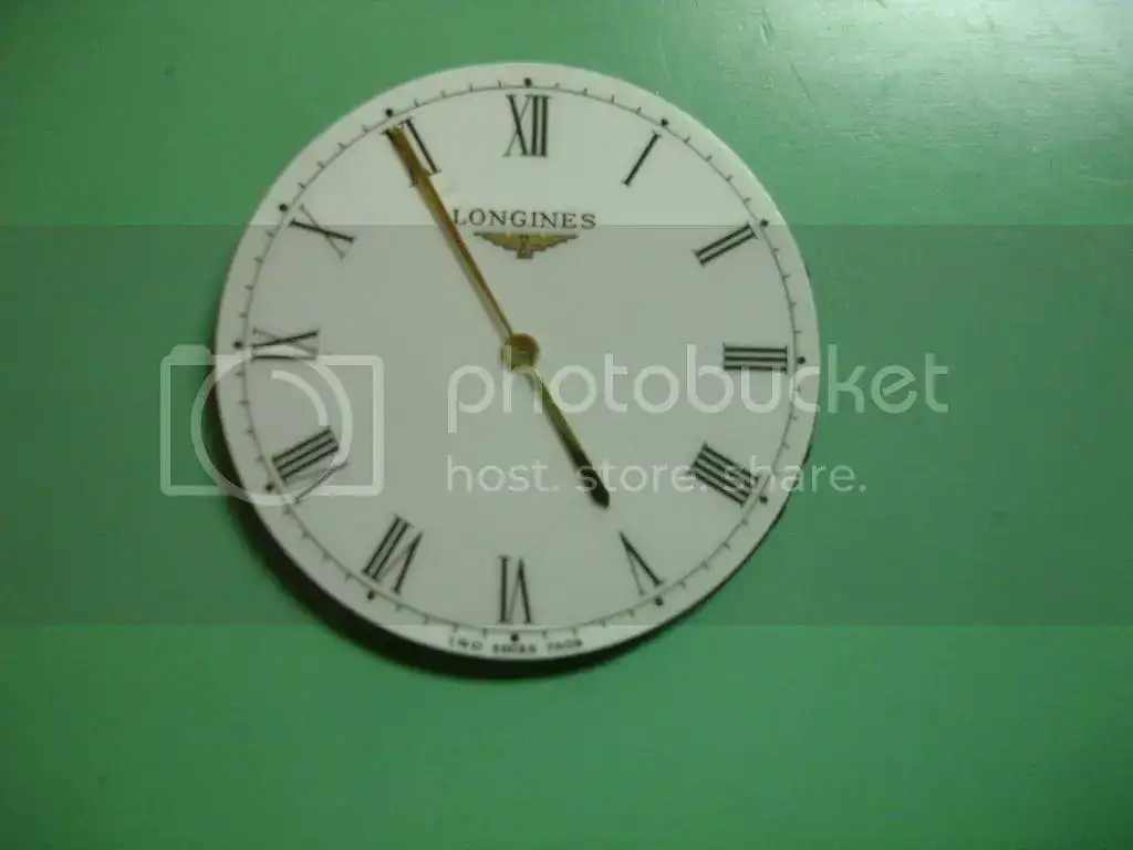

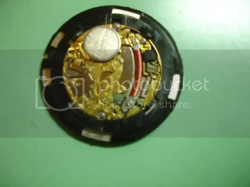

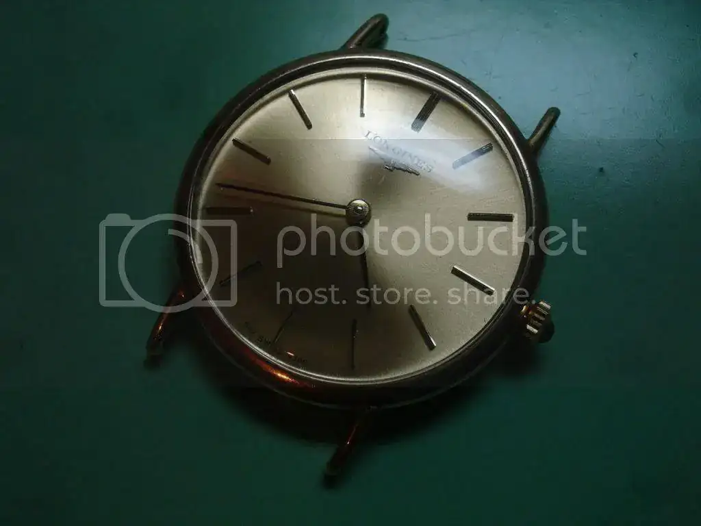

Comienza con un Longines con caja de oro y este movimiento de cuarzo al que un cliente me consultó si cabría la posiblidad de insertarle un movimiento mecánico.

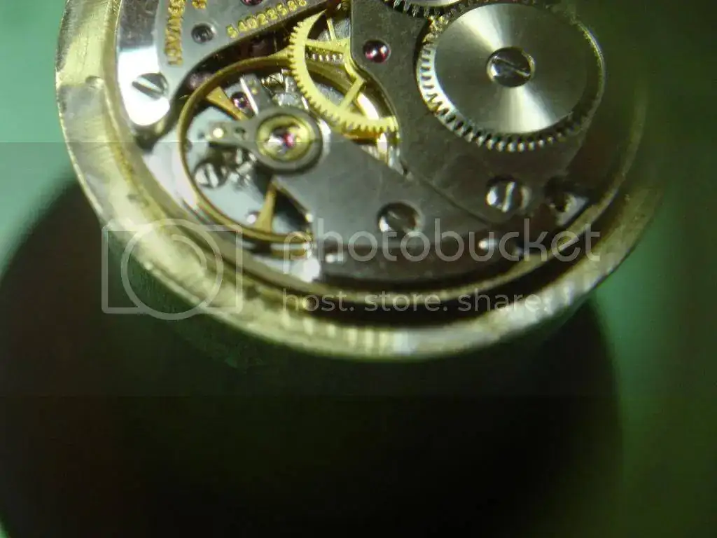

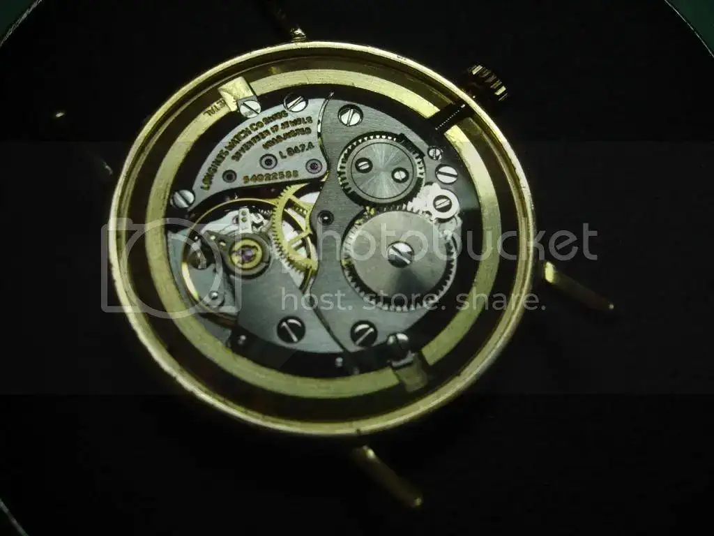

Me decanté por un calibre de la misma marca Longines 847.4, que tiene un tamaño muy acorde a la caja donde se iba a insertar.

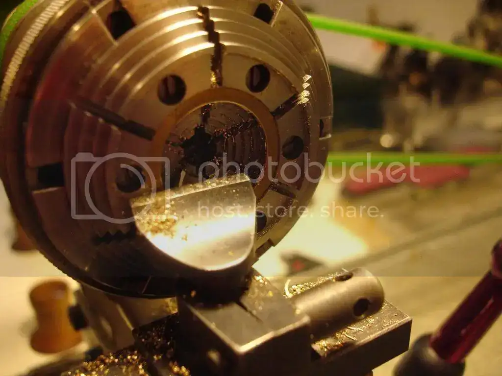

El primer problema es que la bata de ese movimiento no entraba en la caja, por lo que hubo que retocar el exterior. Lo siento no tengo fotos de este proceso.

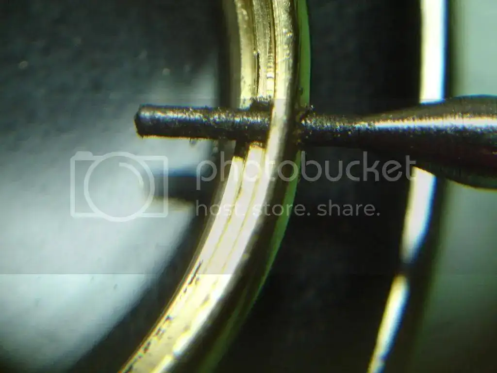

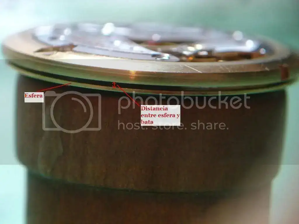

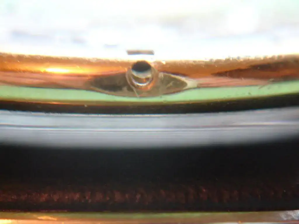

Una vez solucionada la medida exterior, el siguiente problema es hacer coindicir el agujero de la tija que ya tiene la caja con la altura a la que queda el movimiento.
En este caso quedaba muy bajo, por lo que hubo que hacer dos cosas:

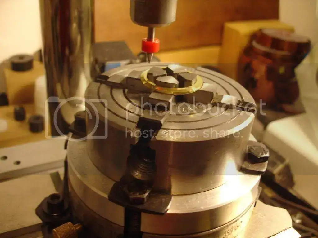

1º- Rehacer la ranura de la tija en la bata.

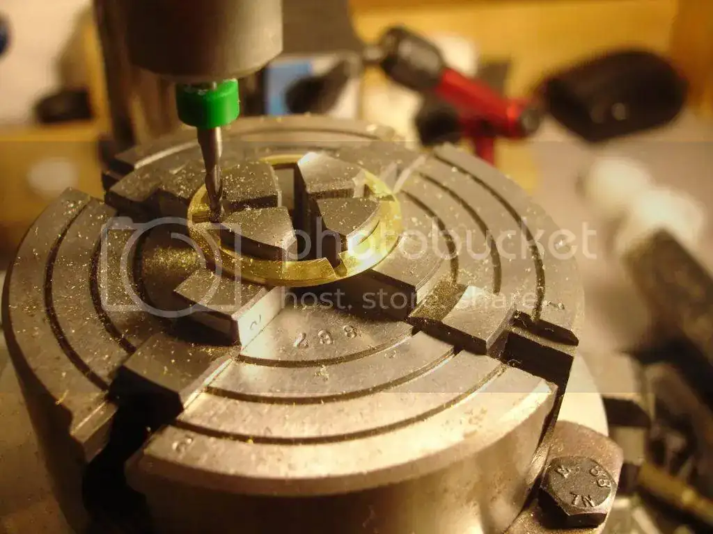

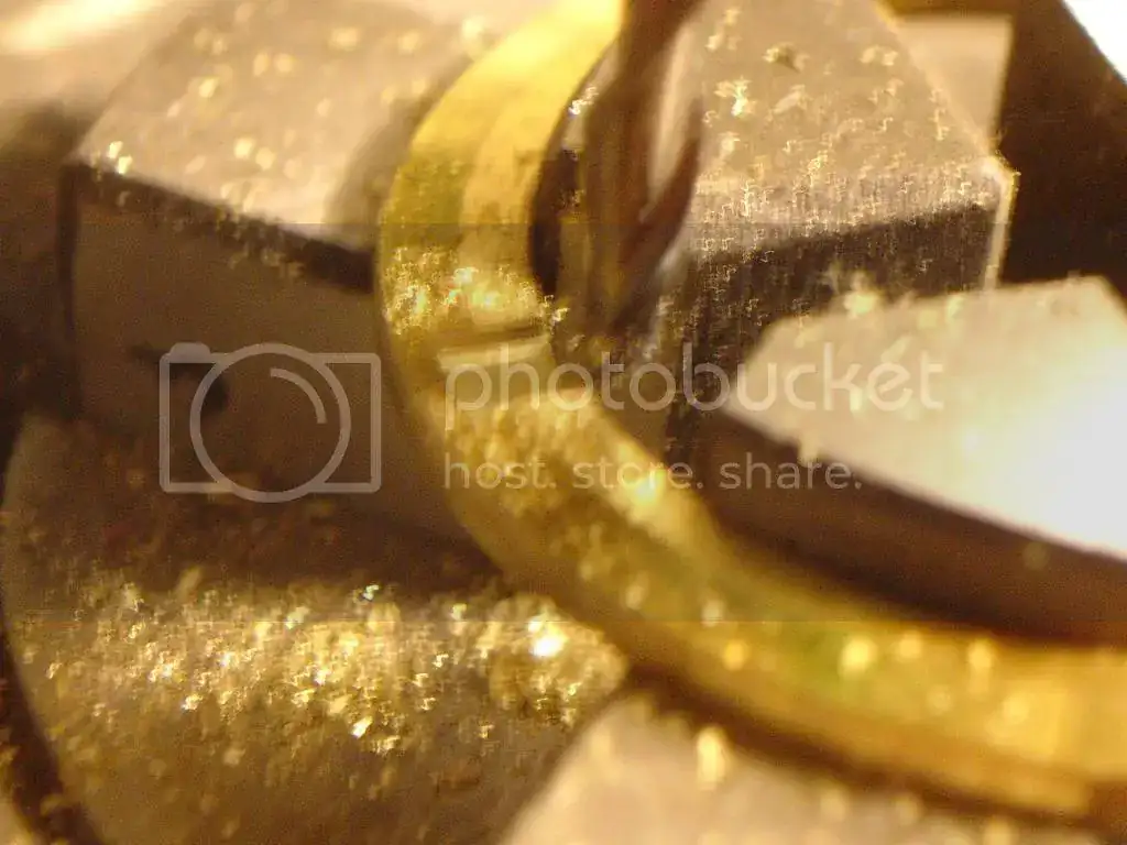

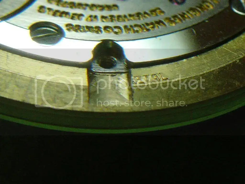

2º- Fresar unas muescas para los clamps de sujeción del movimiento en la bata, a fin de que consigamos hacerlo coincidir con la altura correcta.
Una vez hecho esto la bata adaptada queda asi.

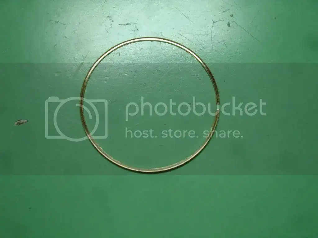

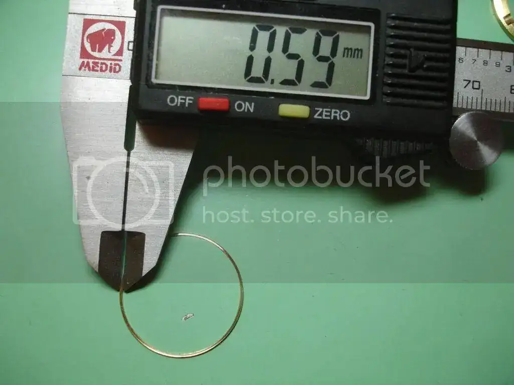

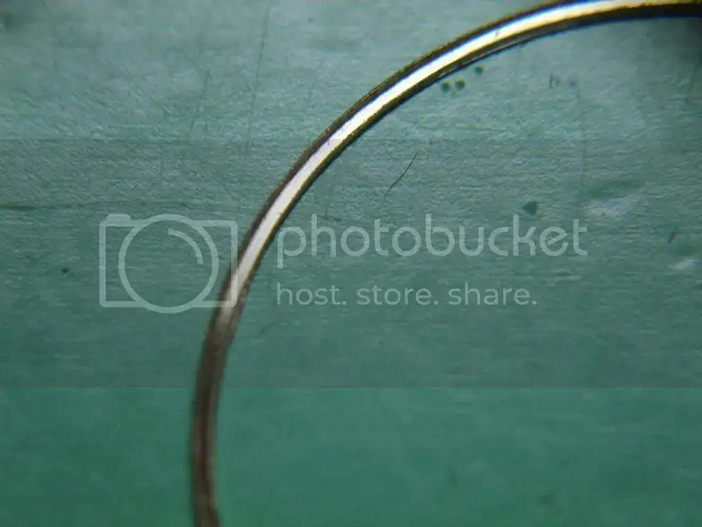

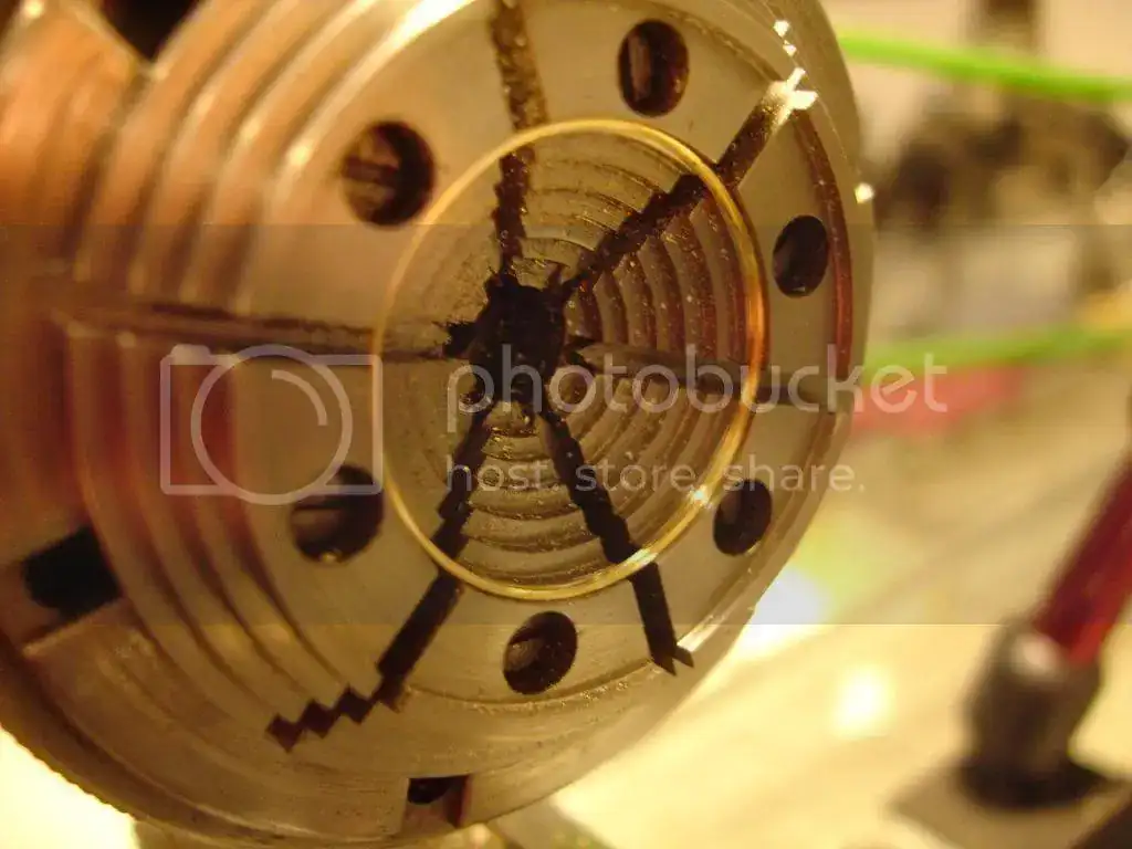

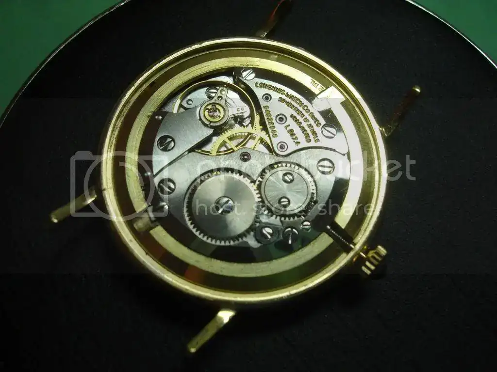

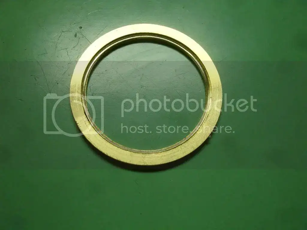

El siguiente problema es que ahora la altura que queda entre la bata y el movimiento permite algo de juego y no se sujeta bien, por lo que hay que calzar el escalón del movimiento con otro aro interno que permita que los clamps hagan su trabajo y por otra parte se conserve la altura.
Las medidas son muy pequeñas y no permiten prácticamente margen de error.

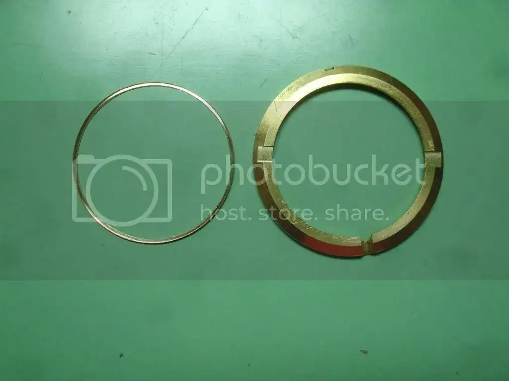

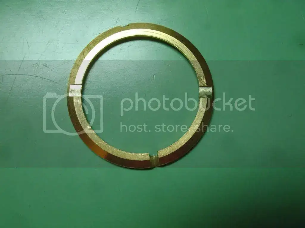

El aro interior suplementario lleva un escalón que se acopla interiormente al calibre y exteriormente al interior de la bata.
Probando las medidas de nuevo.
Aro suplementario en el calibre. (cuesta verlo pero esta ahí)

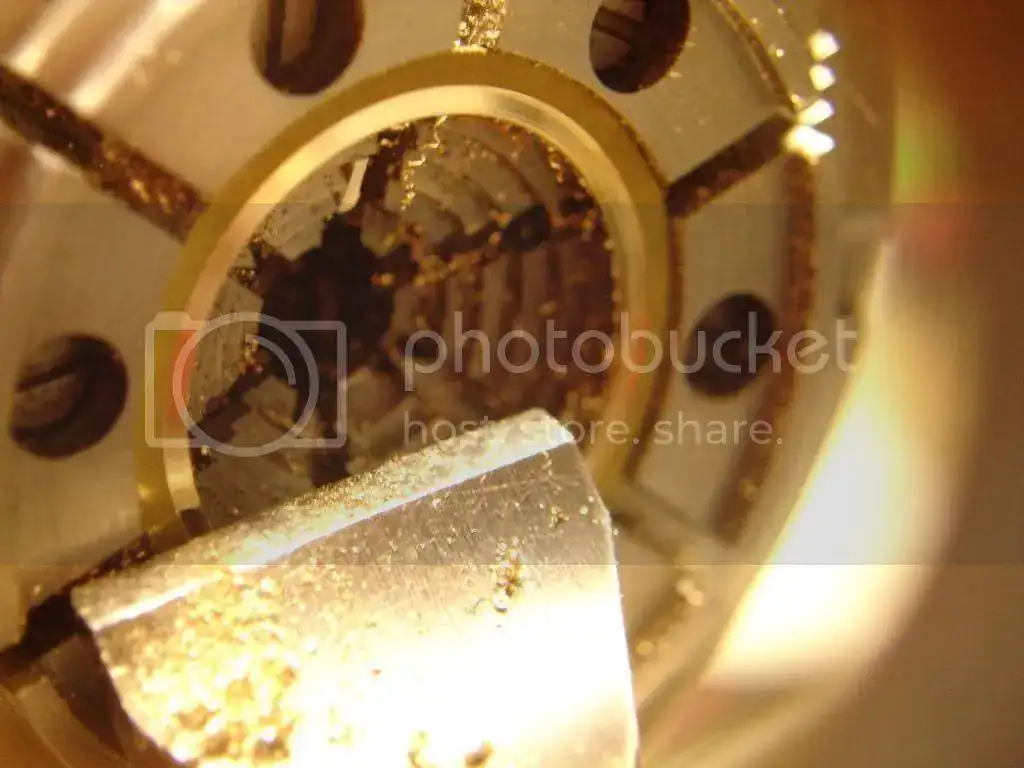

Una vez hechas todas las comprobaciones hay que cortar el aro interior para que permita el paso de la tija.

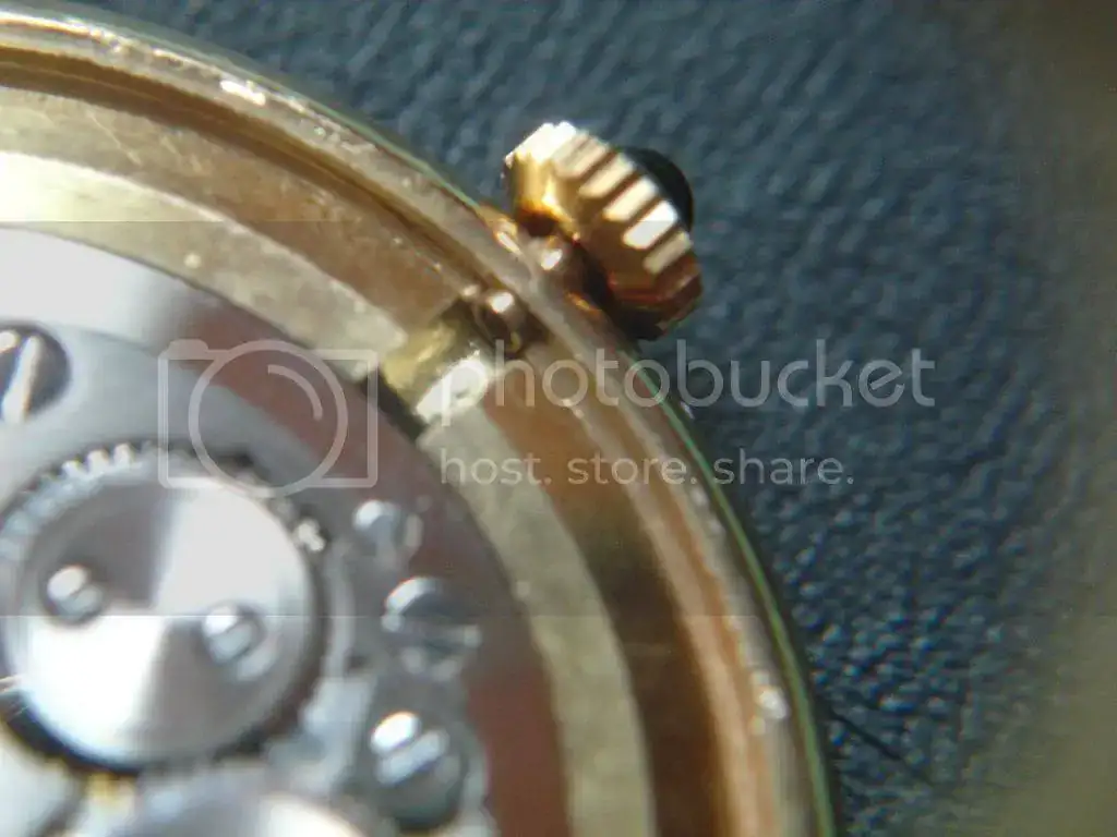

Aqui ya montado, sujetando el movimiento firmemente y conservando la altura para que coincida con el agujero de la tija.

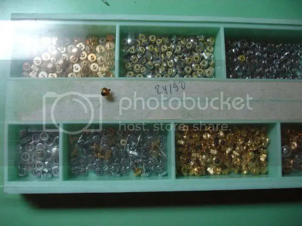

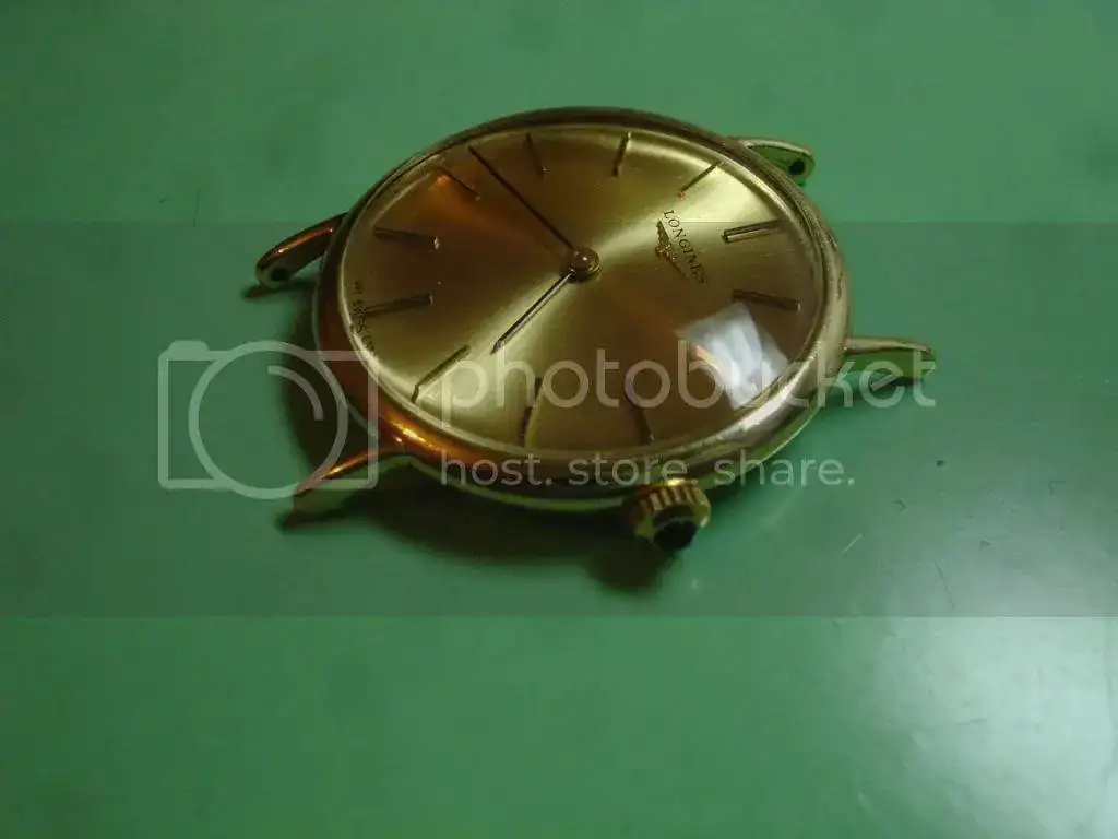

Para la corona hubo suerte de no necesitar hacer un tubo pues tenía algunas coronas que le iba bien en medida y estética. Solo hizo falta agrandar ligeramente el agujero de la caja.
Aqui se puede ver ya montado.

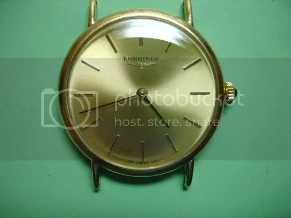

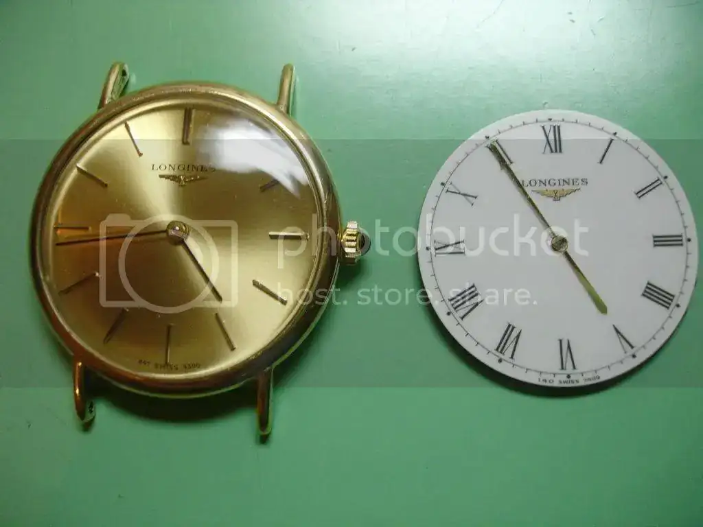

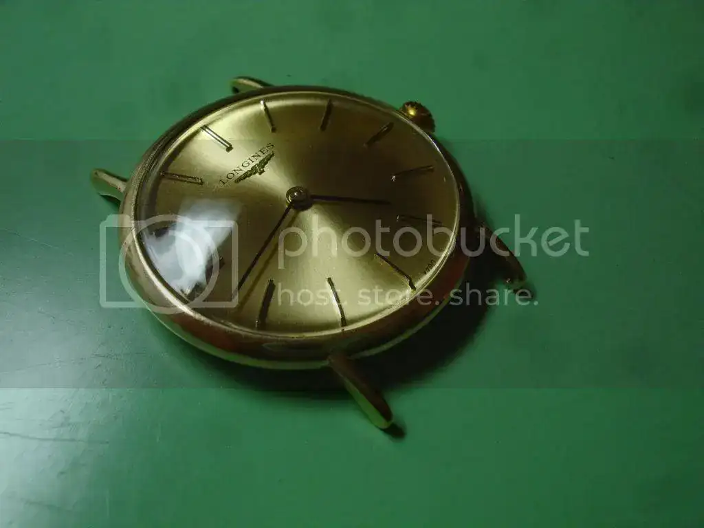

Y el resultado final...

Muy buen transplante de Quartz a mecánico, cosa que no acostubra hacerse, pues lo mas corriente es que sea al revés. Uno de los principales problema, que hay en tales transplantes es el coincidir las patitas de la esfera. ¿ como lo solucionas ?. Un abrazo Saul.
Formidable trabajo, Saúl.
Mucha precisión y buen gusto. Saludos
Que tal Quim, es un placer que leas mis trabajos.
En este caso no hizo falta tocar las patillas, porque el movimiento mecánico me lo propocionaron con esfera y manecillas.
