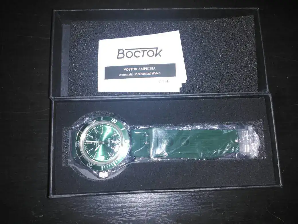

Por fin llegó, en las instrucciones dice que para ponerlo en fecha hay que sacar la manecilla en la posición 3 pero tiro con fuerza y solo consigo sacarla a la posición 2, que es para ponerlo en hora, miedo me da tirar mas,
está muy dura, alguien sabe algo o le sucede igual que a mi?
Los que tengo yo no tienen posición 3.
Para cambiar día hay que ir a las 12 luego a las 9 y después otra vez a las 12.
Yo tengo ese mismo llegado hace unos días. La corona baila como en casi todos los Boctok. Tira al tope y haz este truquillo. Empuja muy suave la corona hacia abajo y hacia fuera una vez sacada, es decir, empuja hacia tu muñeca (como si estuvieras haciendo palanca con la corona para levantar la caja del reloj). Esto con mucha delicadeza claro. Ahí podrás cambiar la hora sin problema. Tiene su truquillo pero es fácil una vez le pillas el tacto
La hora se pone bien, lo que no va bien es poner la fecha, no logro engranar el fechador.
