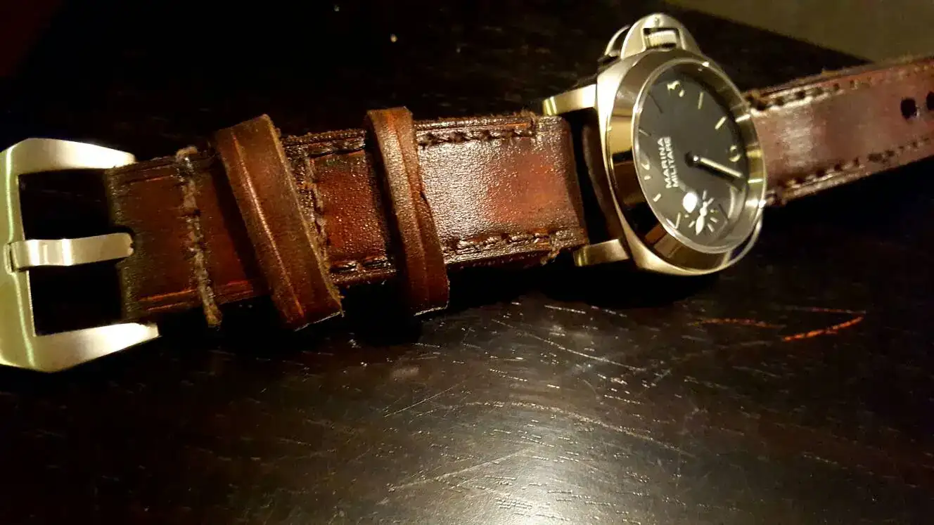

6. Por último cortaremos una de las trabillas en 2, esto va al gusto. A mi las que venían me parecían enormes y dejaban ver poco a la correa. Yo las he cortado de forma irregular.

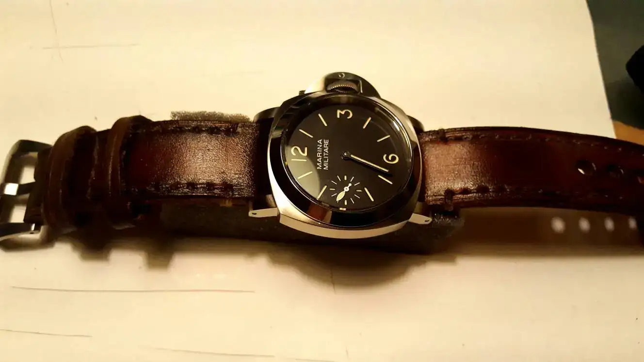

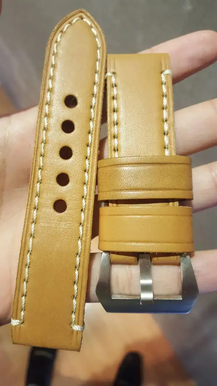

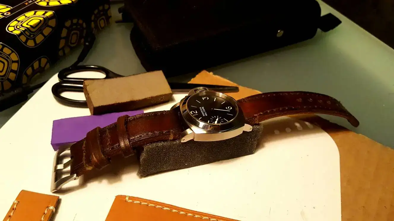

(Pieza acabada vs pieza con la primera mano)
Apunte no1: la parte trasera de la correa, es decir la que va en contacto con la piel, la he dejado únicamente lijada.
Apunte no2: Decir que el brillo con el que se ve la correa terminada es debido a la cera final. En unas horas ese brillo tan acentuado (el efecto de la luz no ayuda) desaparecerá y daremos los últimos detalles de lijado para acentuar ese carácter vintage. Yo en este caso esperaré algunos días para dar ese último toque.

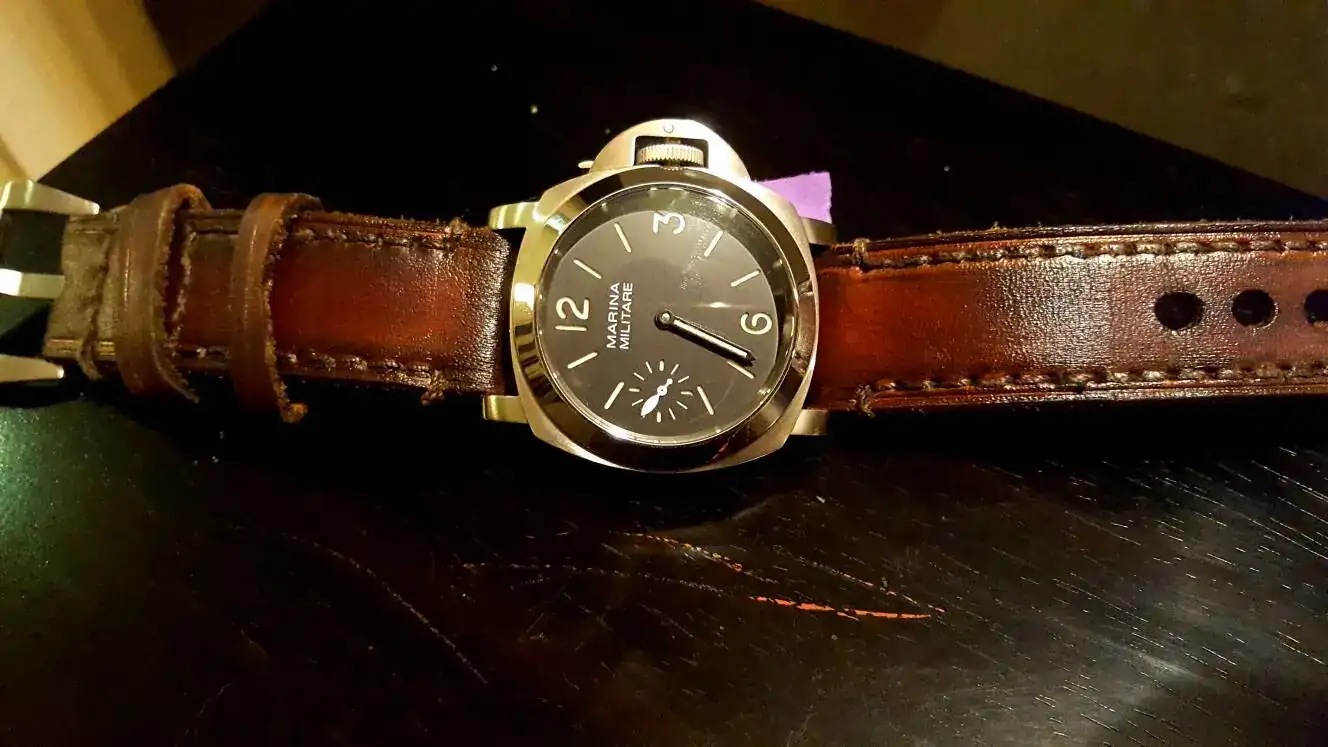

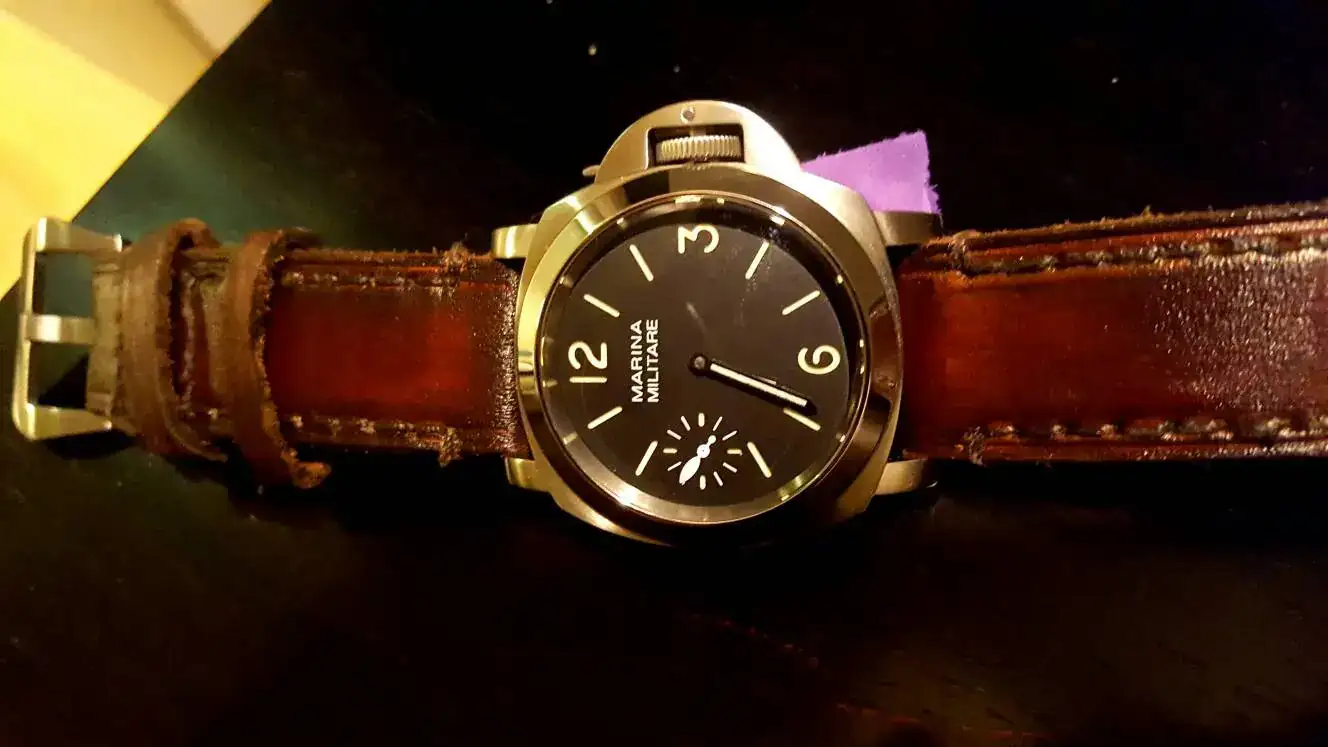

Y ahora fotos con su MM.
Apunto que, como se ve en las fotos, con los toques rojos conseguiremos que, según el tipo de luz y como le incida, la piel se verá en tonos más marrones o rojizos.
