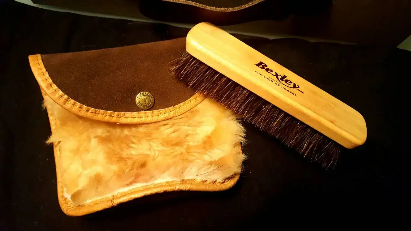

Como me habéis pedido, os pongo las fotos de los productos que he usado por si os son de utilidad.
1. Lija. Como he comentado la tenía por casa y estaba usada por lo que no os puedo decir el tamaño del grano aunque si puedo asegurar 100% que la compré específicamente para madera, no se si ese dato puede ayudar un poco más...
2. Cepillo y manta de pelo para pulir la correa después de cada capa para eliminar los restos, ayudar que absorba correctamente el color, dar suavidad y uniformidad, etc
3. Pastas saphir en mi caso he usado marrón oscuro, medio y cognac aunque he de decir que el cognac me lo podría haber ahorrado que no se notaría la diferencia
4. Cremas saphir. En este caso, he usado la roja principalmente como base y la negra. Para aplicarlas un trapo de algodón (roja) y con la punta de un palo astillado para los detalles en negro
5. Pommadier Medaille d´Or además de dar ese brillo durante un tiempo que no queremos, hará que salgan todos los colores, dará presencia a la correa, ayudará a tener un buen tacto final, pero sobre todo a protegerla.
Para aplicarla uso el mismo tipo de cepillo que usamos para las pastas.
En cuanto al orden de las cremas pastas y demás, primero aplicamos la crema roja de forma CASI uniforme, posteriormente las pastas que vamos combinando con la crema negra para oscurecer las partes que más nos interese, aunque siempre teniendo en cuenta que en la última mano que demos la crema negra será la ultima parte del proceso de coloración y cuando la tengamos usamos por último la cera.
CUIDADO con las cremas que manchan mucho y con muy muy poco que cojamos valdrá o arruinará el resultado.
Saludos.!

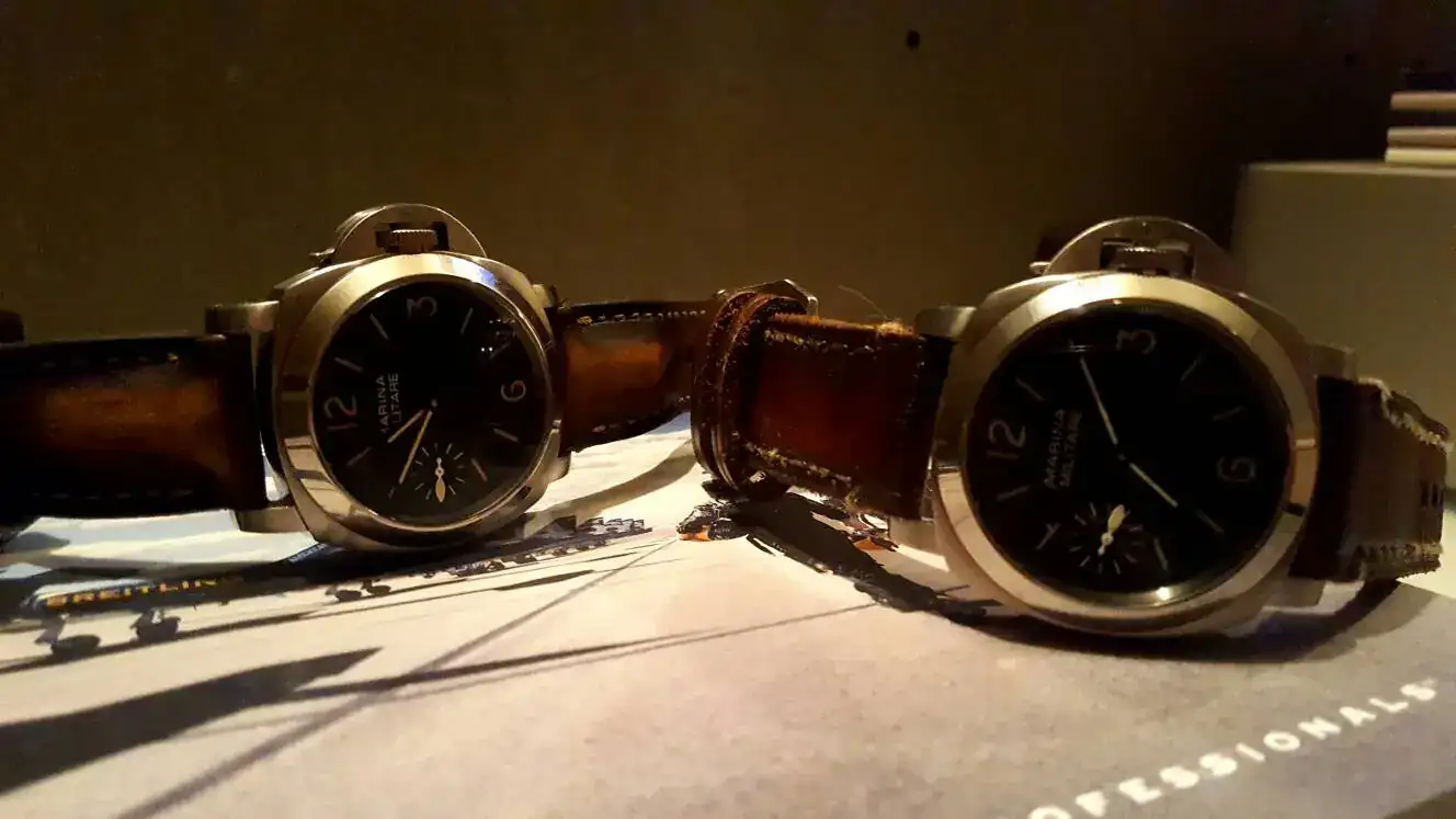

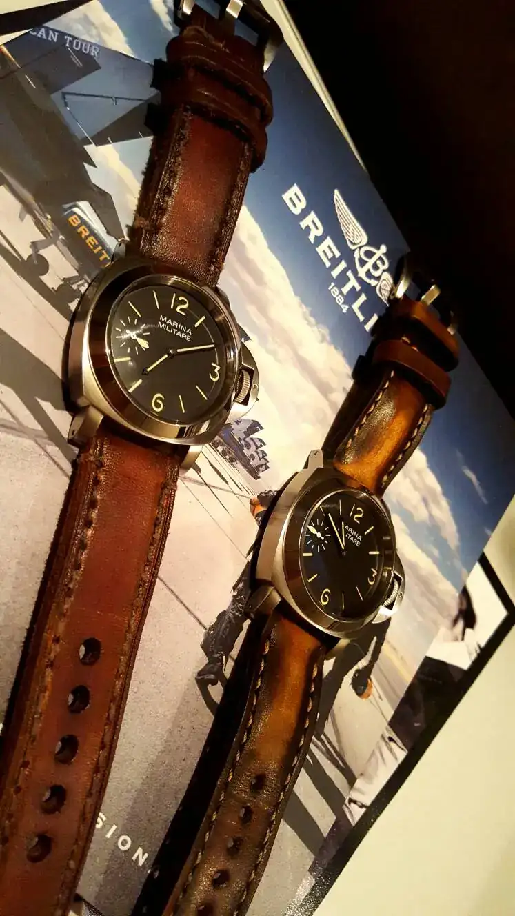

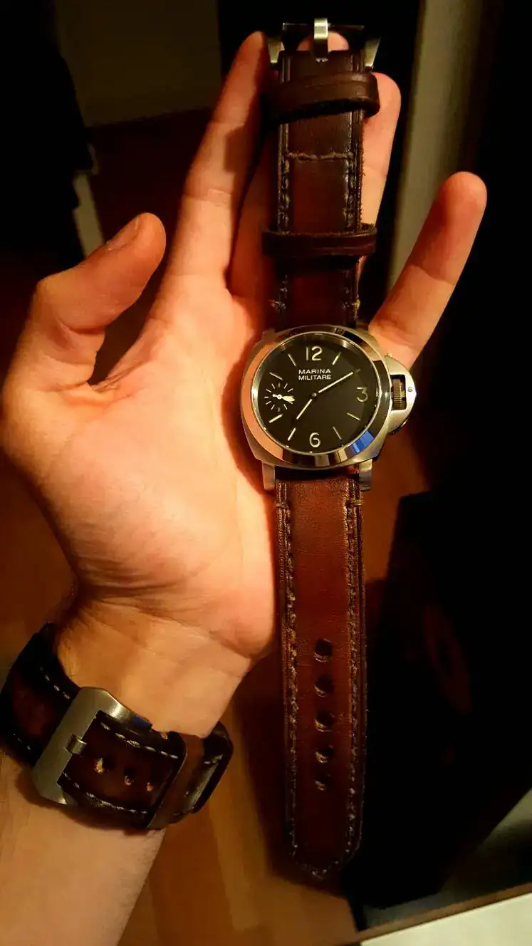

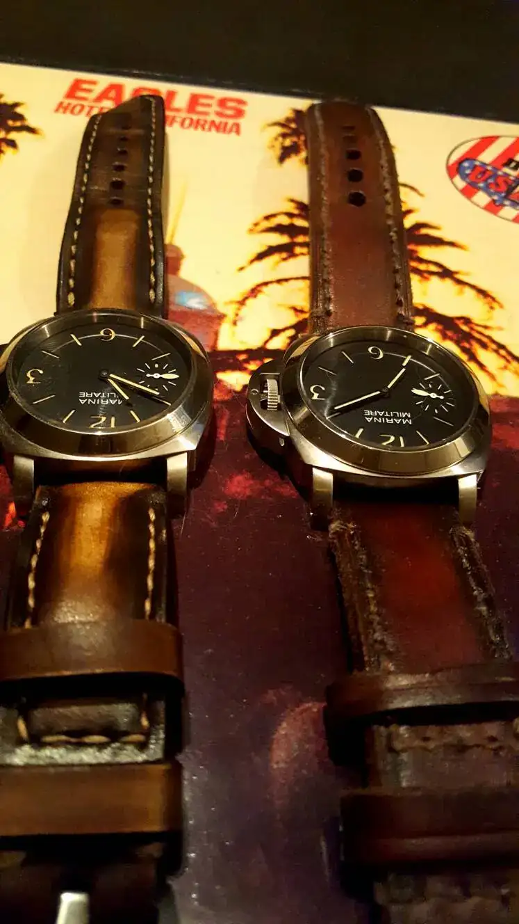

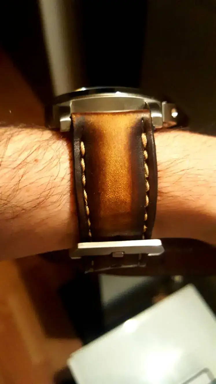

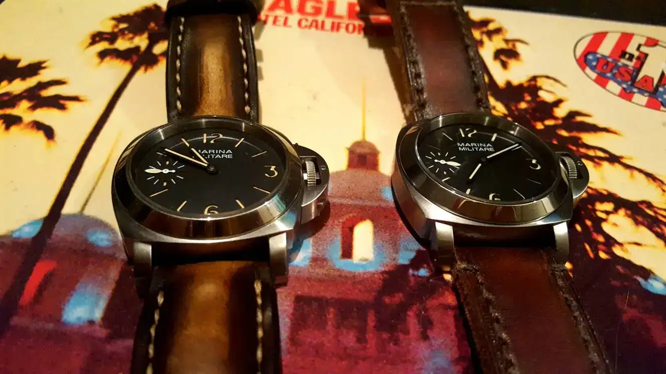

Aprovecho que acabo de recibir la correa de J. María de C&B Straps y que ya han pasado unos días desde que hice la mia para poner unas fotos y que veáis cual es el resultado final
Con la recién llegada puesta
Las dos juntas
Por último, confirmar lo evidente: Jose María es un auténtico crack y la correa un espectáculo. El único contra que la veo es que debe ser 1mm más ancha de lo debido y roza mucho con el buckle con el consiguiente aumento de desgaste.
En cuanto a la mía, como veis los brillos artificiales han desaparecido por completo. El tacto de la correa sigue siendo el mismo y me ha producido 0 manchas. De hecho acabo de pasarle un trapo blanco ligeramente humedecido y no deja rastro alguno.
Asique por ahora solo puedo recomendaros que os animéis y probéis. Que hay que ver la satisfacción que da llevar algo hecho por uno mismo..!
