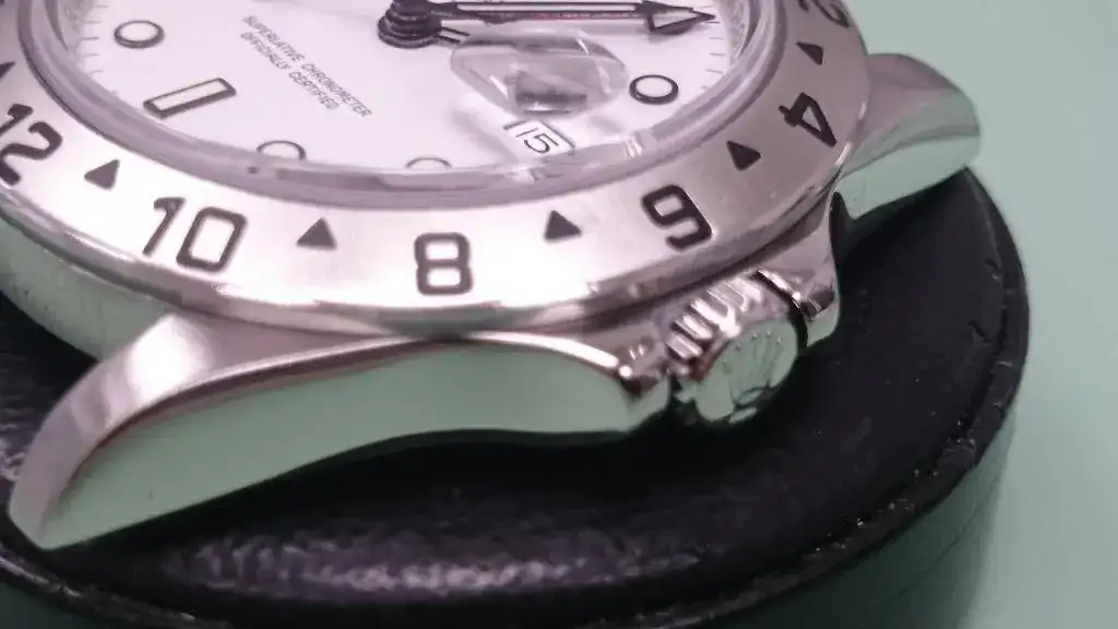

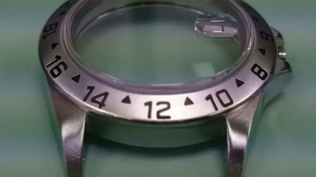

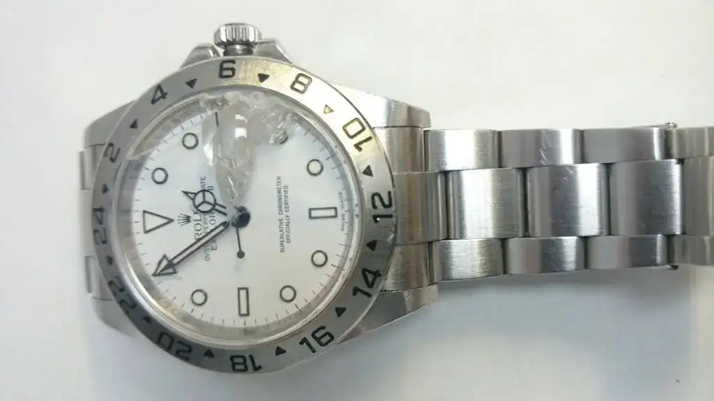

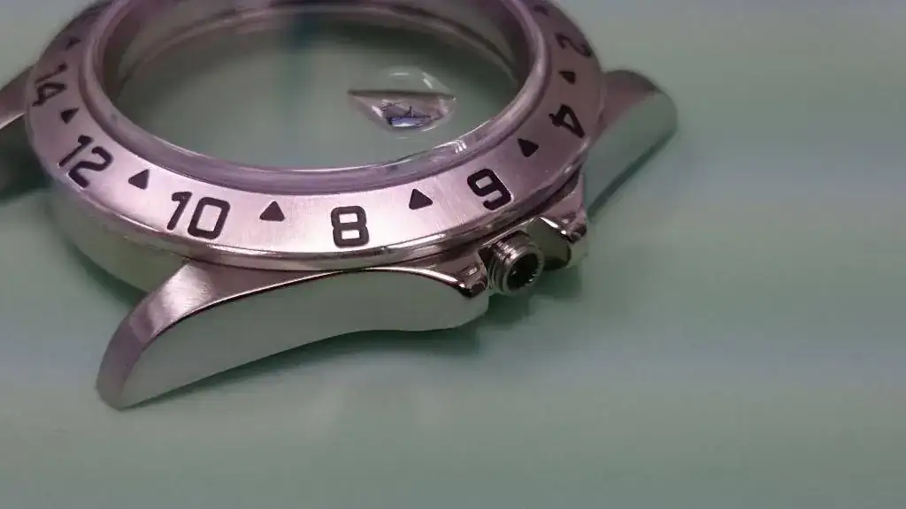

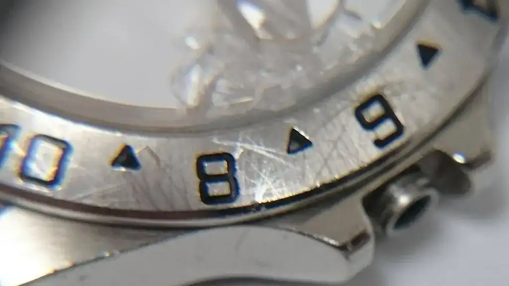

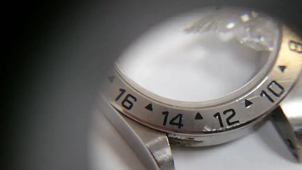

No, no es fácil, pero con cariňo y sabiendo lo que se hace.....
Viendo las fotos me parece un buen trabajo, pero ahora pregunto a modo curiosidad Alex, crees que sale a cuenta hacer ese trabajo en un bisel de acero o mejor y mas rapido cortar por lo sano y poner un bisel nuevo? yo compré uno para mi 16570 mas que nada para tenerlo de respuesto y pague unos 130 euros.
Mi consejo, no tocarlo y esperar a la revisión, que es lo que se hizo en este caso, si cada vez que aparece una raya restauramos el bisel no nos dura nada, cuando está muy daňado o muy gastados los números hay que sustituirlo.
