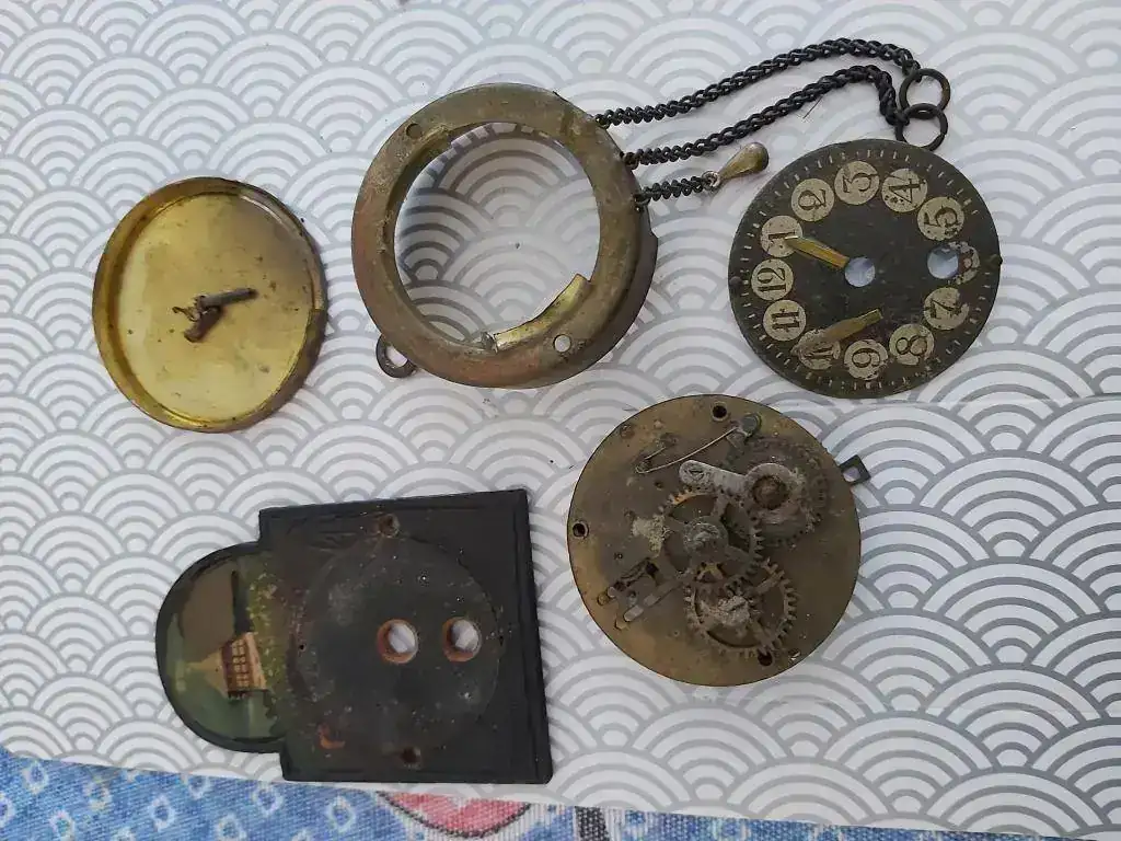

Muy buenas estoy poniendo al dia esta pequeña ratera y me faltan las manecillas... 20191015_125205.webp
alguna idea de donde conseguirlas o como frabricar unas a medida?

las agujas las puedes fabricar con una sierra de pelo

Por otra parte he arreglado las agujas que las he sacado de otro reloj y a quedado bien.

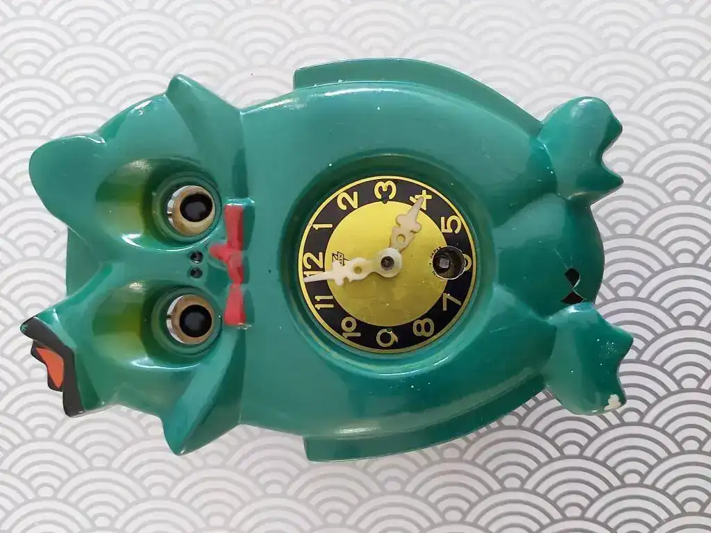

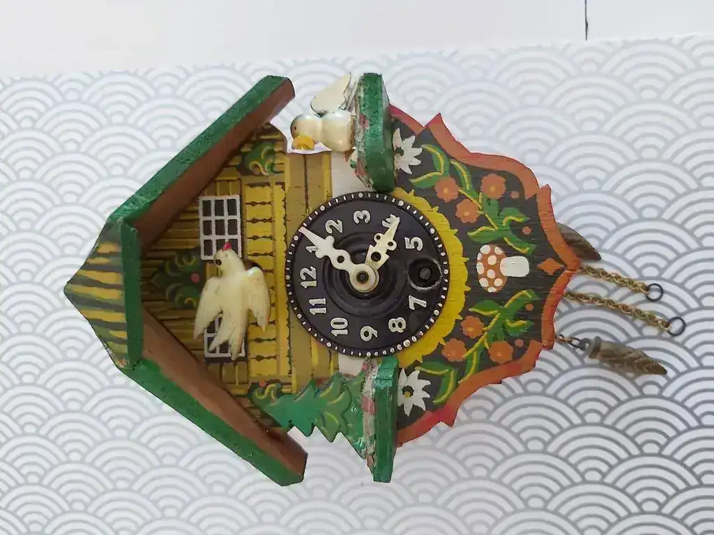

Ahora viene la pregunta clave y es que para estos relojes necesito una llave mas gruesa que la 00
me podria asesorar alguien de que medida se trata ya que el manojo la 12 es la mas pequeña y la 00 la mas grande,necesitaria una un poco mas grande...8o
entonces nadie sabe que medida de llave puede ser para esos dos relojes? si 4,5 o porai?? esque cada llave vale 9euros y no quiero estar probando y comprando todas por amazon :ops:
Buenas Jeremias.
Los relojes que muestras son de "juguete" y nadie tiene uno parecido ni similar, por lo qeu nadie te contestará al respecto.
La medida de la llave no es mas que la medida del lado del cuadradillo donde se da la cuerda, mide la arista y si te da 3 mm, tendras que comprar una llave de 3 mm.
