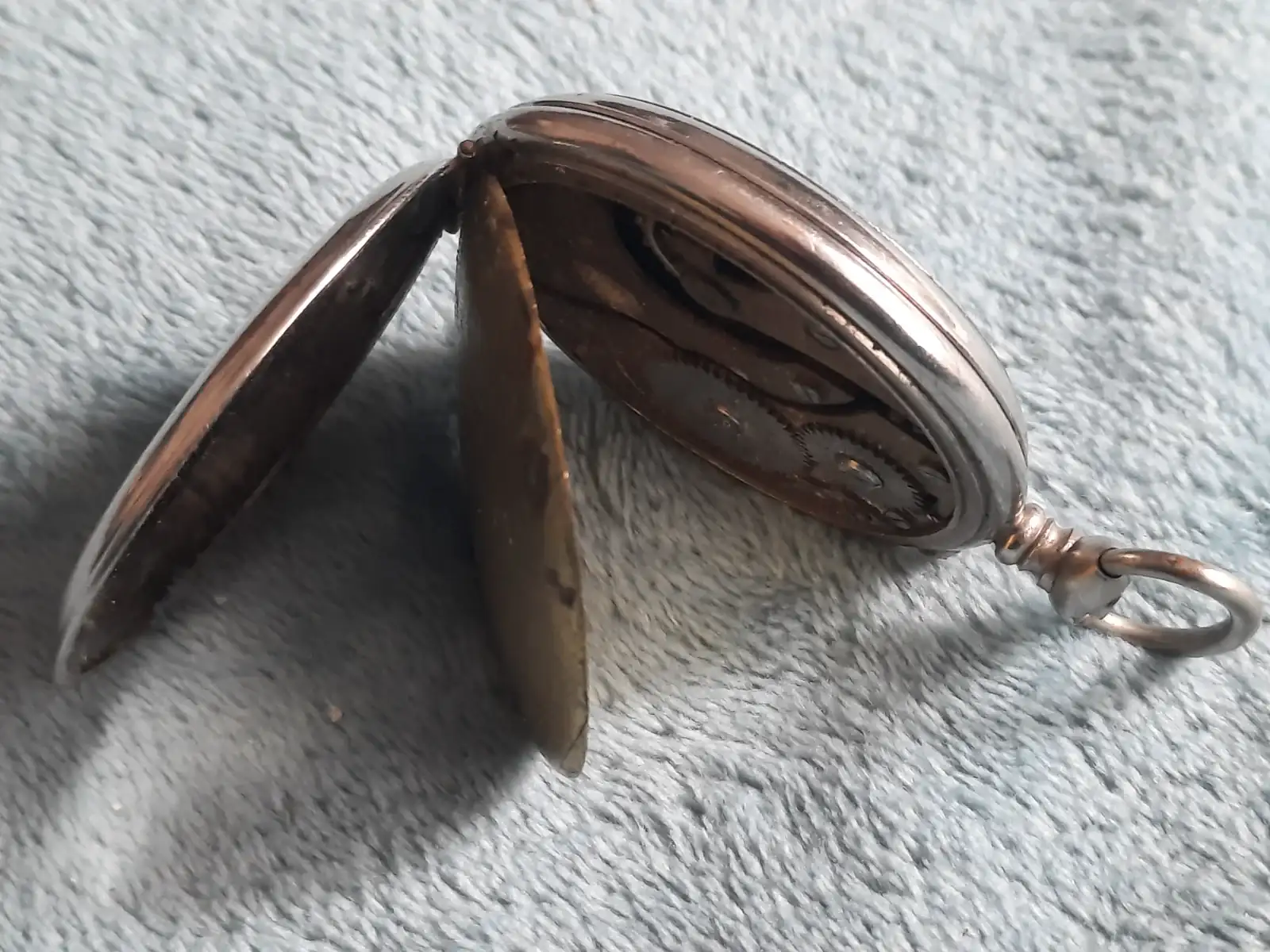

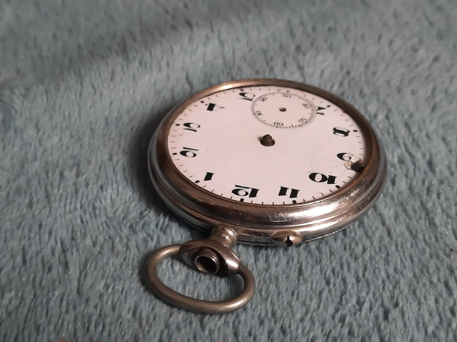

Esta mañana buscando unas llaves en una mesilla del pueblo me ha salido un reloj de bolsillo que perteneció a mi abuelo y del que no conocía de su existencia.

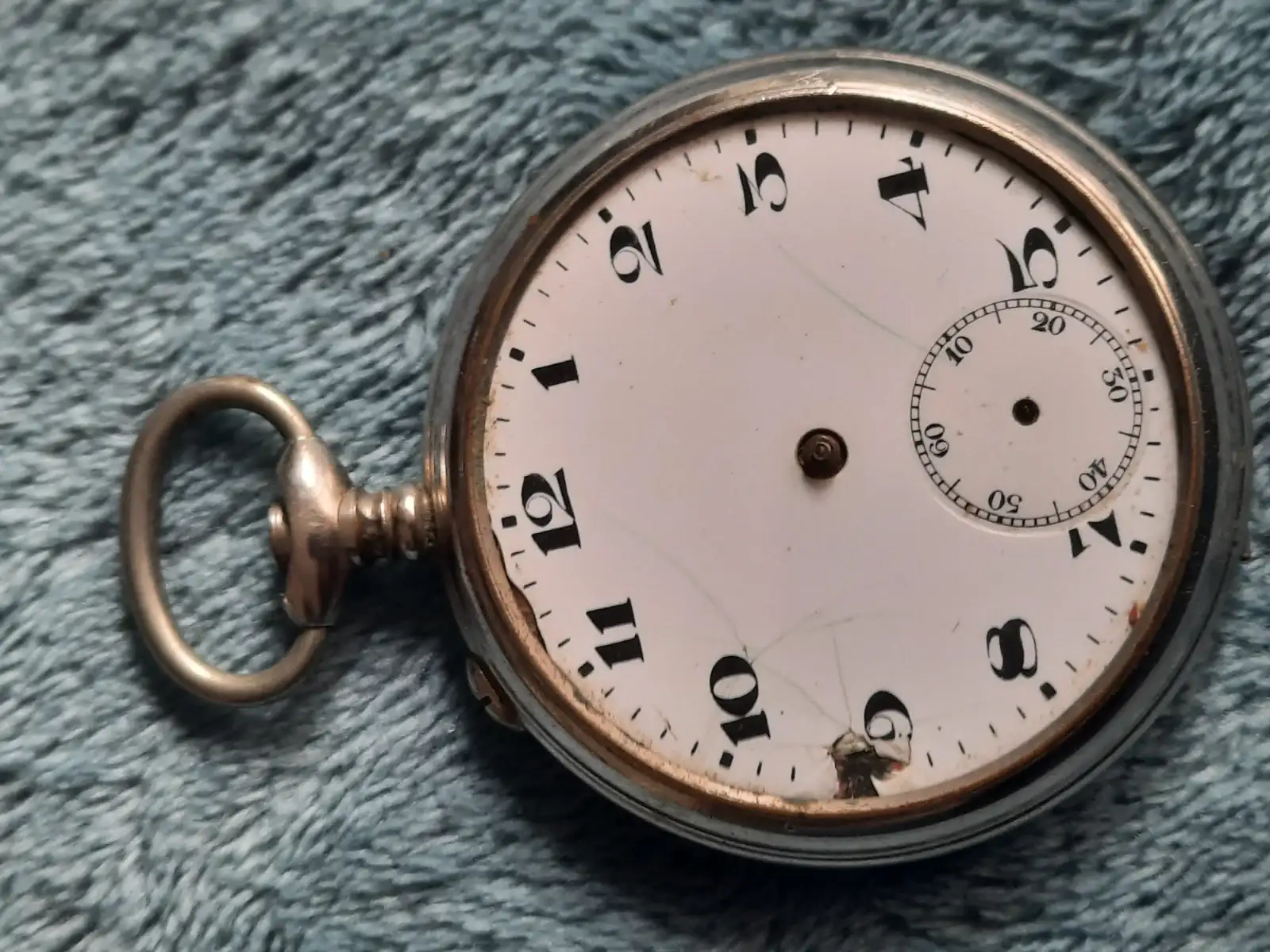

No estoy nada puesto en relojes de bolsillo y además parece que le faltan piezas, lo más evidente las manecillas, cristal... me gustaría ver si alguien conoce el modelo, pues no le veo ninguna marca o referencia.
No me importaría llevarlo a que me lo reparasen.
Gracias por vuestra atención.

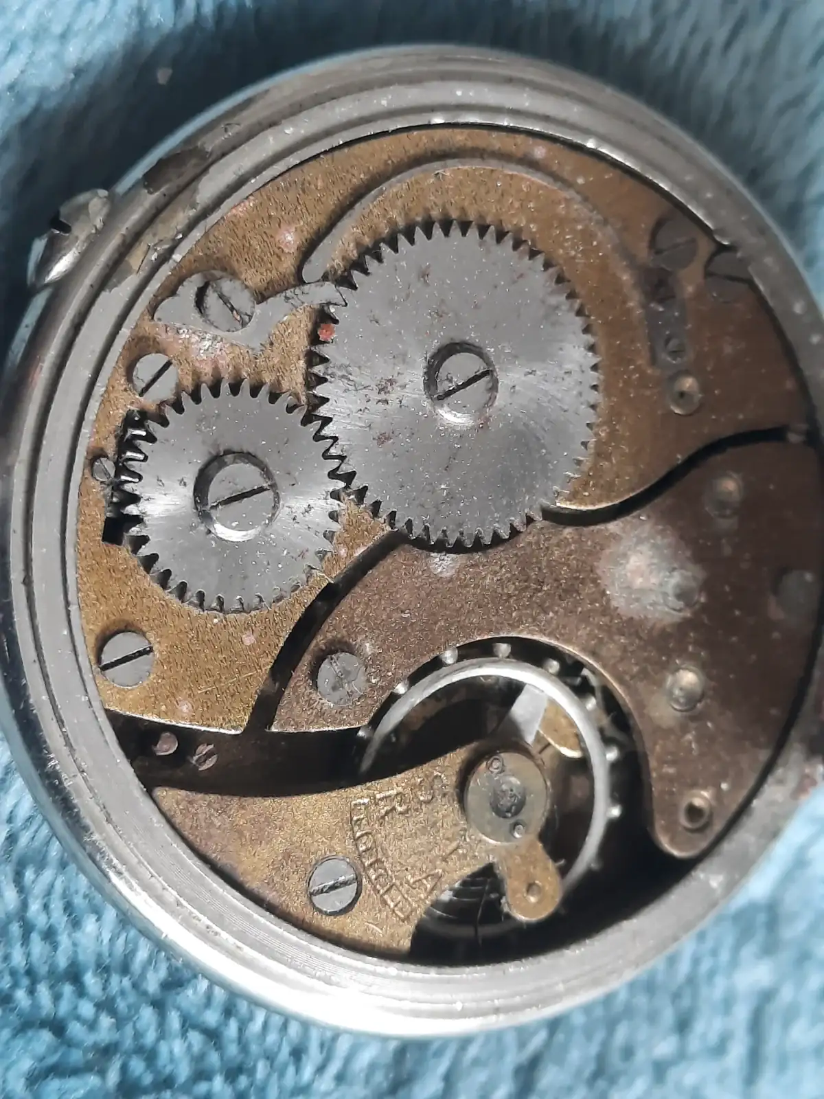

Bueno, siempre es bonito encontrar un buen recuerdo así! No sabría decirte el fabricante, pero es un reloj muy económico, sin aparentemente ningún rubí y escape de clavijas. No va a ser fácil encontrar alguien que te lo restaure, ni tampoco barato, pero yo lo intentaría, pues su valor sentimental es alto. Mira en diferentes sitios y pide presupuestos.

Habría que desmontar para encontrar alguna referencia. Mi consejo sería que lo guardades así como está. Aunque te parezca inapropiado, es un buen consejo. Si más adelante persistes en la afición tal vez encuentres una buena solución.

Comparto la opinión del compañero Cesc, al margen de que sea una pieza de poca calidad, está en un estado lamentable y el mecanismo muy oxidado, por lo que se habrán desintegrado la mayoría de los componentes del mecanismo.
Puede, por lo que se ve en las fotos, que también carezca de algunas piezas, como el uñero, tija y corona, sin contar con agujas, y la esfera de porcelana dañada.

El otro día lo desmonté entero y limpie todas las piezas con gasolina de mechero. No se si es bueno o malo, pero a peor no va ir. De hecho le doy cuerda y hasta la rueda de escape y el ancora funciona bien.
El problema es el volante que no encaja bien y creo que tiene el eje roto, ya no se si porque estaba roto o por habérmelo cargado.

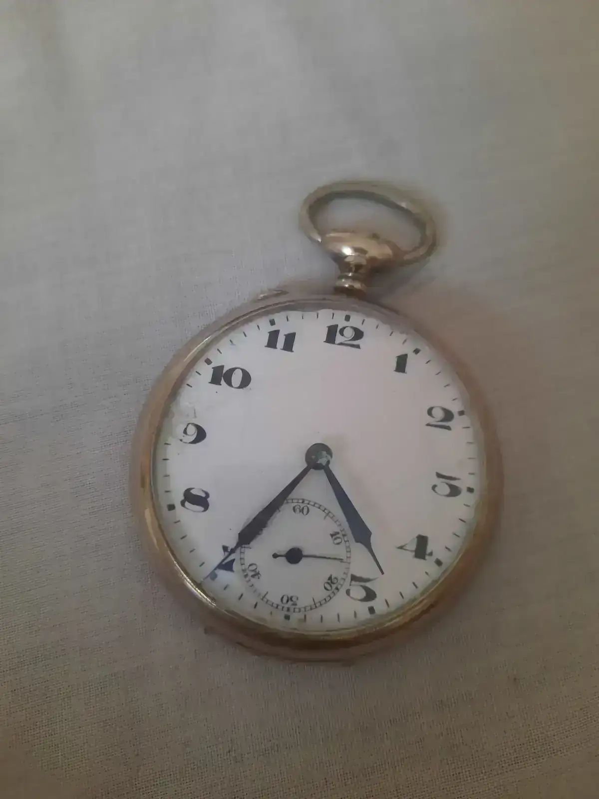

Os pongo foto del resultado.
El reloj no es funcional, de hecho no le he vuelto a montar el volante y del donante que compré a ciegas no vale ni espiga ni corona ni la pezuña...
Pero por lo menos con un poco de tipex he disimulado un poco la esfera, le he puesto un cristal del aliexpress y las agujas del donante y para la caja como reloj de mi abuelo pues ahí está, otros hay en la caja que funcionan y están sin pila o sin cuerda y no uso así que para ell caso...
Sin descartar algún día llevarlo al relojero por si suena la flauta, pero de momento así lo dejo.
