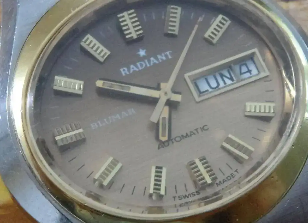

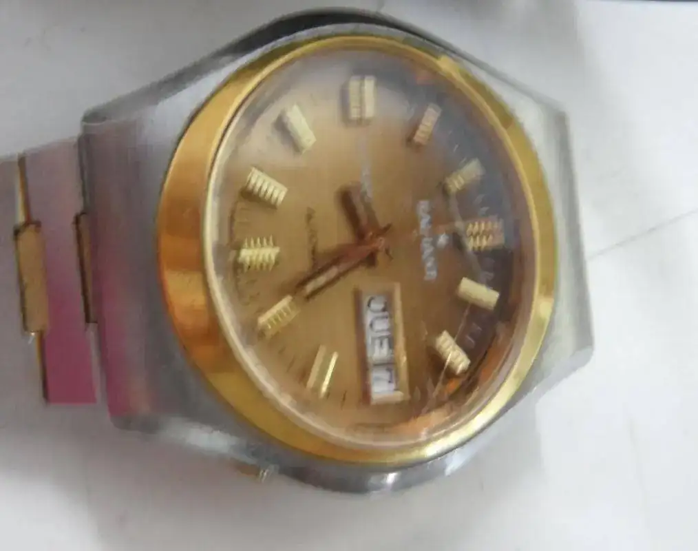

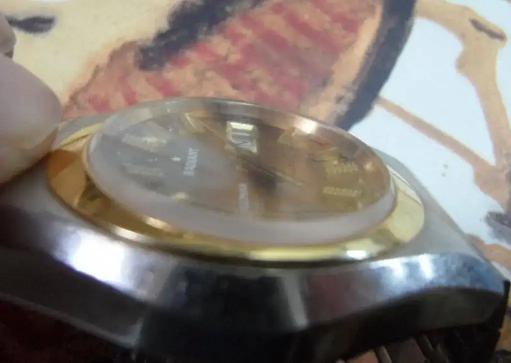

Pues he hecho mi primer pulido de un cristal bastante dañado probando el oxido de Cerio que recomendabais en hilos anteriores y funciona....
No tengo fotos del proceso y la foto de antes esta borrosa ya que no me percaté de ello...
Es de el Blumar que pillé en un viaje reciente a Granada y hos mostré en un hilo diario con la tropa cazada...
No se aprecia por lo borroso pero tenía dos rayones profundos en el cristal....

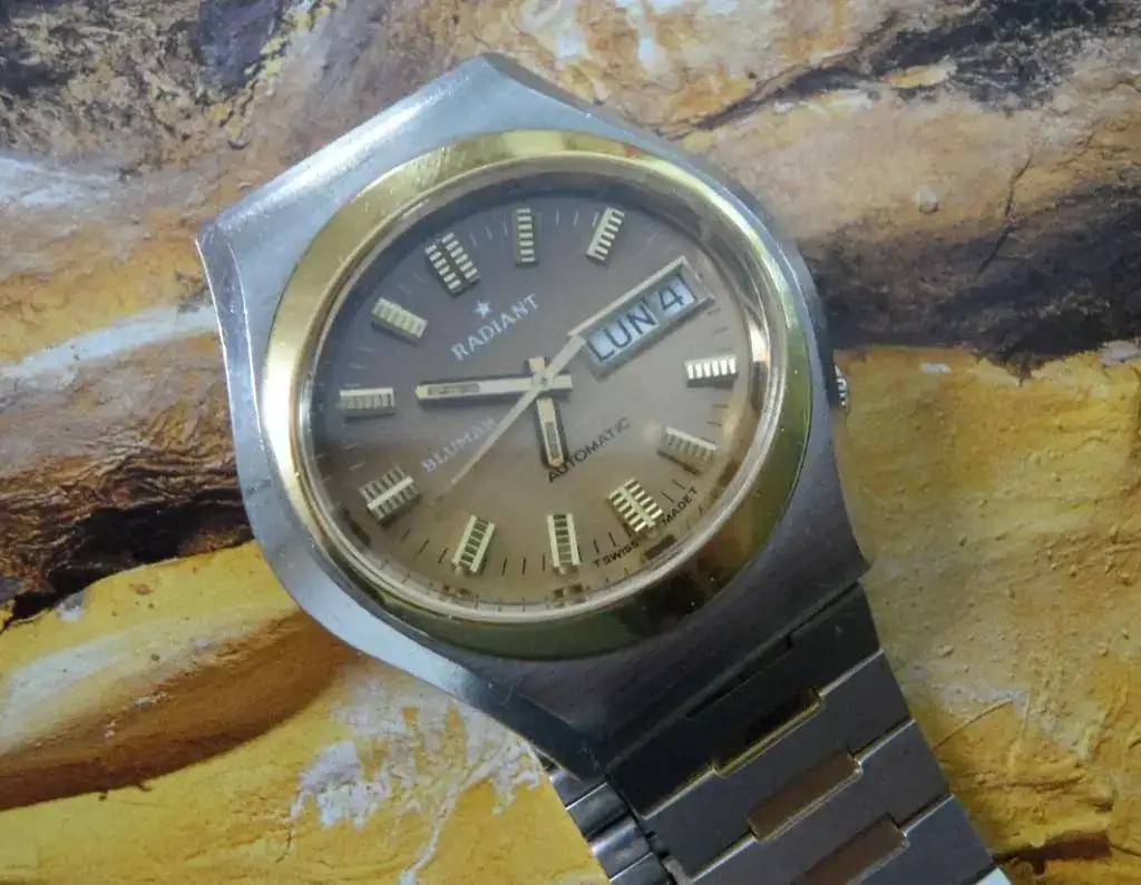

Primero lijé con grano de 600 y cuando me di cuenta de lo que estaba haciendo al cristal me " cagué tó "... lo había rayado a lo bestia...
Pero no desistí y cambié a la de 800 y seguí bajando hasta quitar las rayaduras,
Seguí con la de 1000 para quitar los rayones de la 600 ( Mojando con agua claro )
Finalmente con la de 1200 - también con agua....

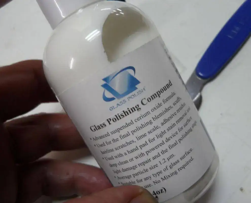

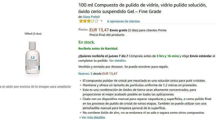

Ahora le fuí echando a la 1200 el producto de oxido de cerio humedeciendo y fortando con la lija....
Lo compré en Amazon y viene como una especie de crema espesa...
Al final con la 1200 no me lo pulía... así que al final cogí la dremen con el disco de felpa de pulir y empapando con la pasta de oxido de cerio empezó a salirle el brillo al cristal....
Finalmente con un trapo de una camiseta empapado en pasta de cerio fui frotando el cristal sobre una superficie plana...

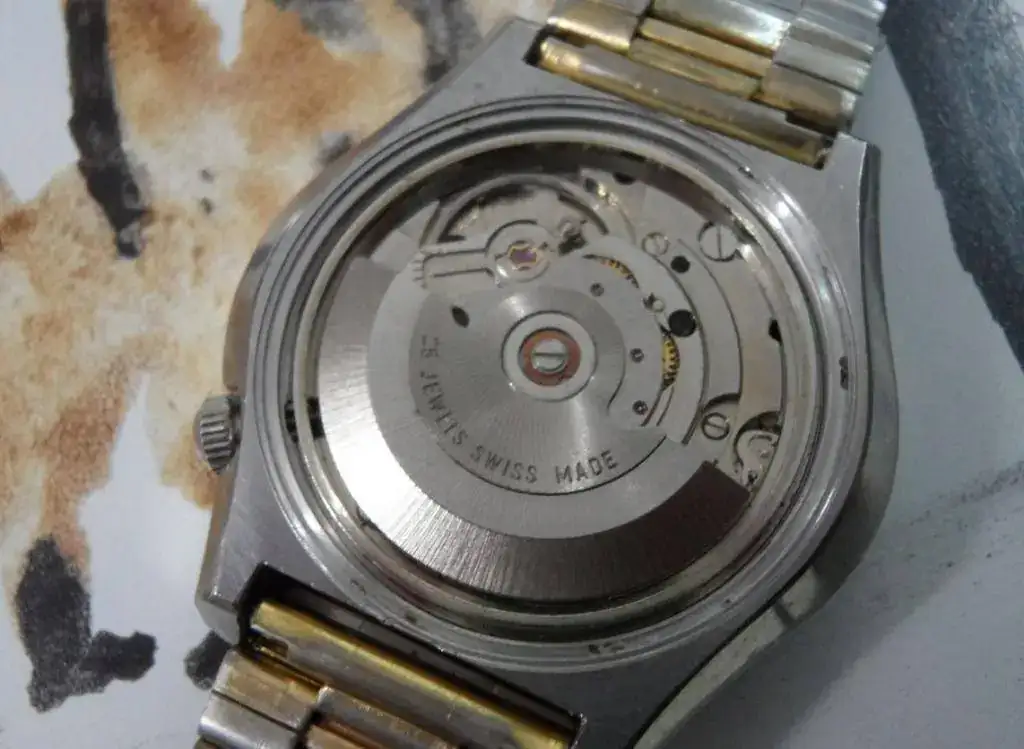

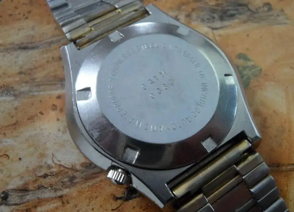

Este es el resultado...
Unas fotillos del mushasho...
Con su potente Eta 2789 automática
Saludos a tutiplé....

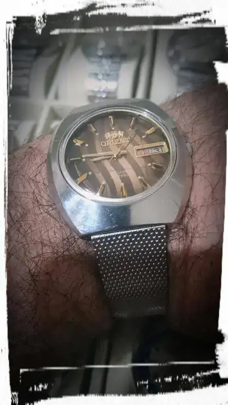

Ahora a por ese precioso Orient de cristal facetado :popcorn:

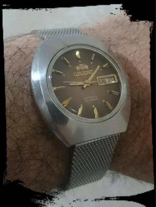

Ese ya lo rescaté y pulí tan bien que en las fotos se camufla el efecto como no cojas bien el plano de luz para que se note....
Lo posteé en un hilo diario

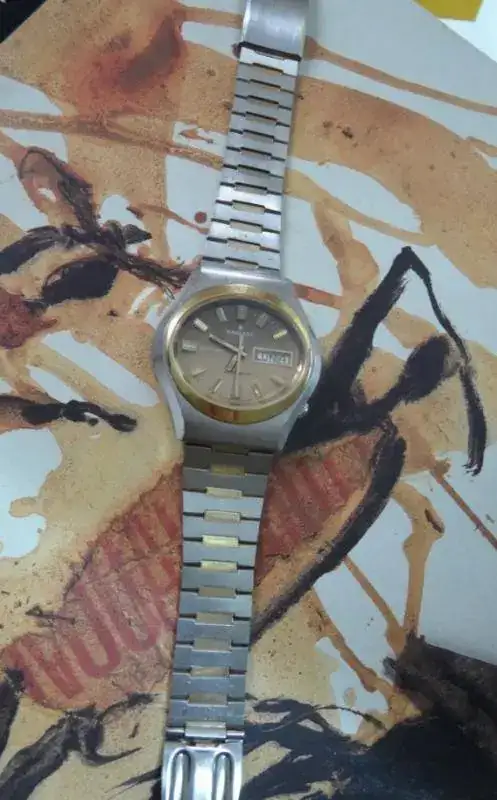

Abro el hilo con este oriental recién recuperado, traído de Santa fe, en tierras granadinas.
Ver el archivos adjunto 510172
Reedito por cambio de fecha.. Jejej...
Ver el archivos adjunto 510173

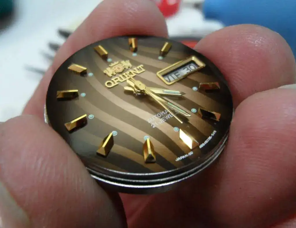

Luego enseñé la esfera...
El Orient tiene una esfera preciosa pero en una caja un tanto vulgar, aunque la correa es original y está marcado el logo en el cierre...
Ver el archivos adjunto 510230
Tiene un efecto perlado que hace que aparezcan y desaparezcan los efectos de color con la luz
Gracias a todos los compis por las felicitaciones, se os agradecen...
Anda, es verdad; no había caído. Me acuerdo perfectamente de la preciosa esfera mutante :ok:: Tienes razón en que lo del cristal facetado es condenadamente difícil de apreciar en foto. Se nota más cuando el cristal está rayado, jajajaja
