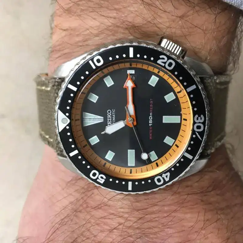

Yo tengo un 7002 "tuneado" (ultimamente el reloj que mas pongo) con el que me hice a un precio de derribo porque tenía machacado el tubo de corona, ademas de otros males.
En mi caso, lo que hice fue, 1º localizar un tubo y corona roscados (genéricos). El tubo, es un par de décimas mayor que el original, pero esa era la idea. Despúes, con un taladro de columna, tras sujetar bien la caja y medir varias veces, metí una broca de la misma medica que el tubo original y comerlo. Por último, con una lima de cola de ratón ajustar el diámetro del agujero al del nuevo tubo.
A la hora de colocarlo (va a presión) y para asegurar un poco mas que no entrase agua, puse en el exterior del tubo un sellador de Nural, y una vez el tubo en su sitio y antes de que secase limpié bien los restos. Despues la caja se adecentó con un poco de pulido.
Este verano se a bañado en varias ocasiones y he hecho snorquel con él y no he tenido problemas.

Muy chulo ese 7002....Y un trabajo muy bueno.
Déjame decirte que tienes un par de pe....tas, yo no tendría narices hacer lo que tú hiciste.... Bravo!!!!

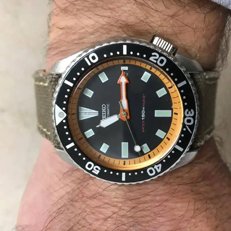

Ver el archivos adjunto 490143

Precioso Seiko!
Le estoy empezando a coger el punto a estos japos ..[emoji23][emoji23], a ver si me enseñas un día los que tienes frente a unas cervecillas![emoji6][emoji6]
