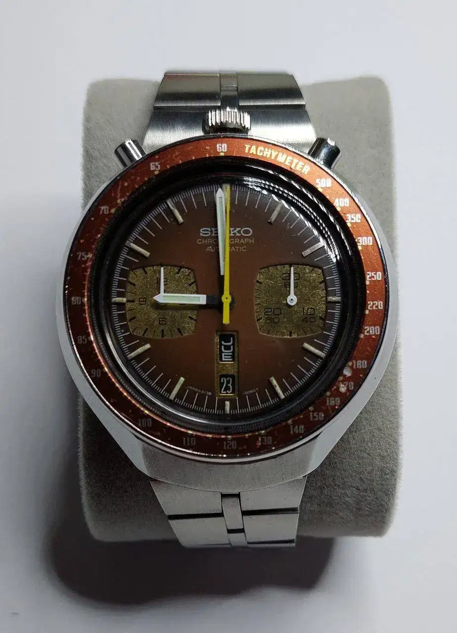

El reloj en cuestión, siento no tener más fotos del antes.
Dial en buen estado.
Caja, era de esperar.

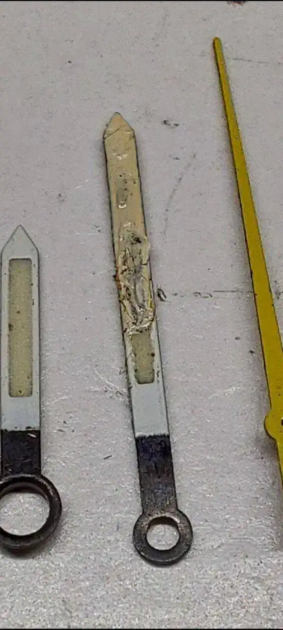

Agujas originales y en bastante buen estado de conservación, salvo por el cum laude que expreso su arte en la minutera.

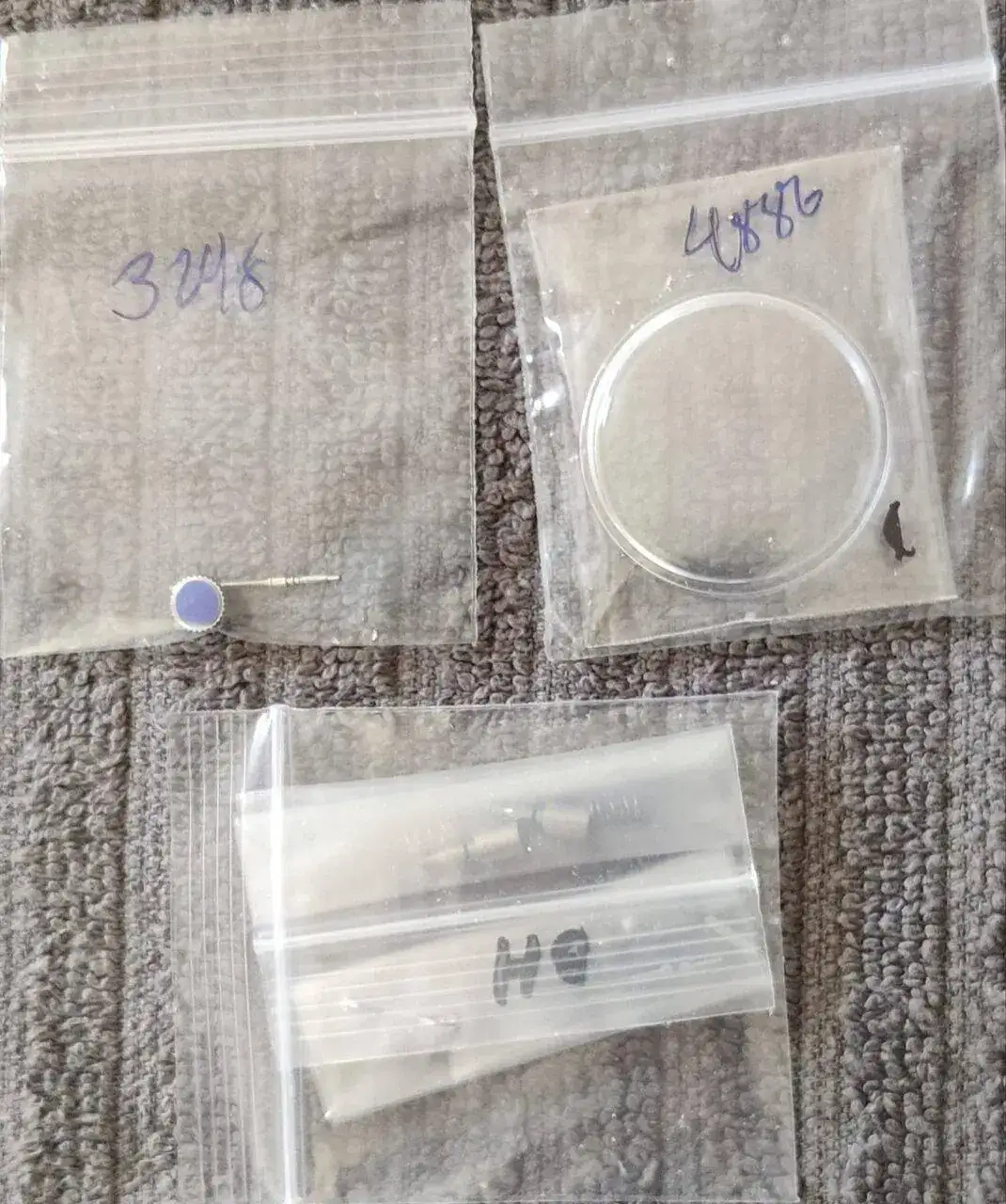

El propietario decide comprar las fornituras faltantes por su cuenta y riesgo.
Previamente le comento el único pro que tiene y los muchos en contra que tiene el comprar fornituras no originales del mercado que todos conocemos y que tenemos que ir a morir a él, dado el escaso número de fornituras originales o simplemente nulas.
Como se puede ver en la foto superior decide comprar :
-Tija y corona.
-Pulsadores.
-Agujas (juego completo).
-Plexi.

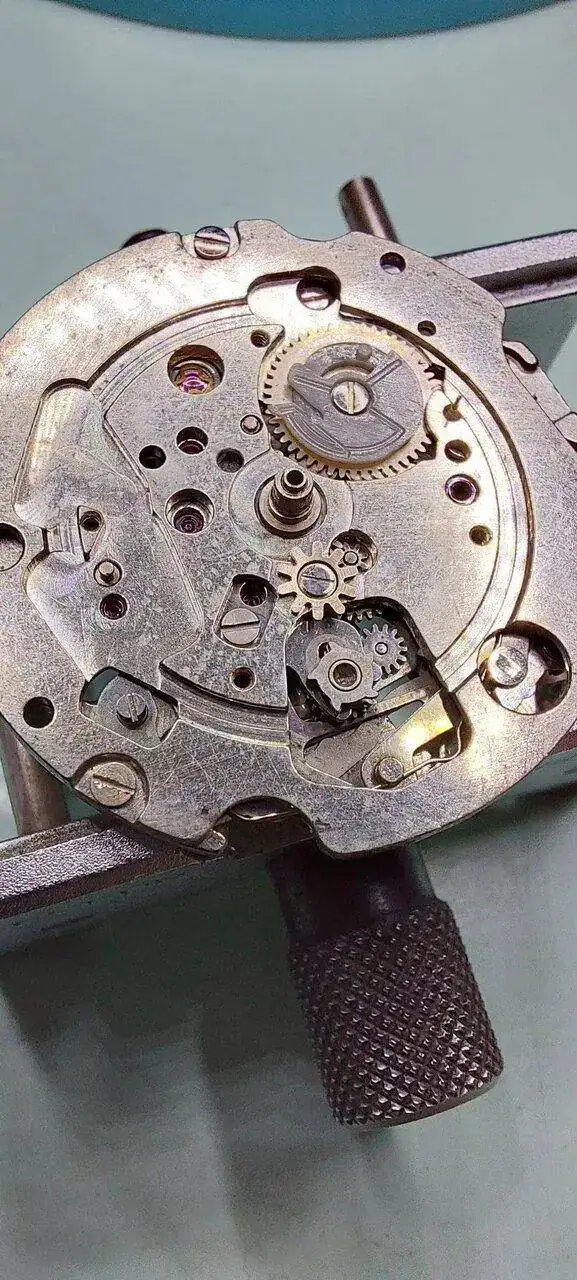

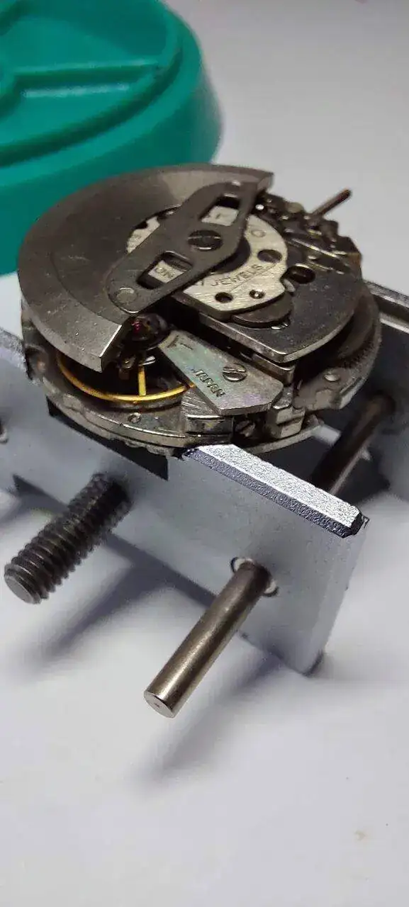

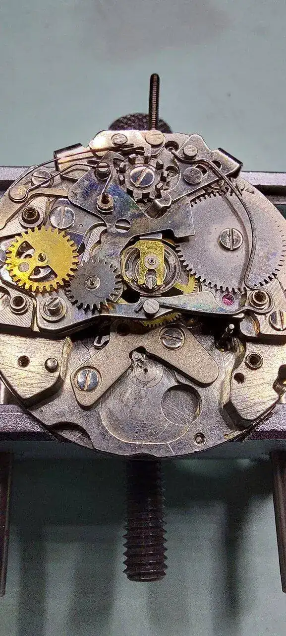

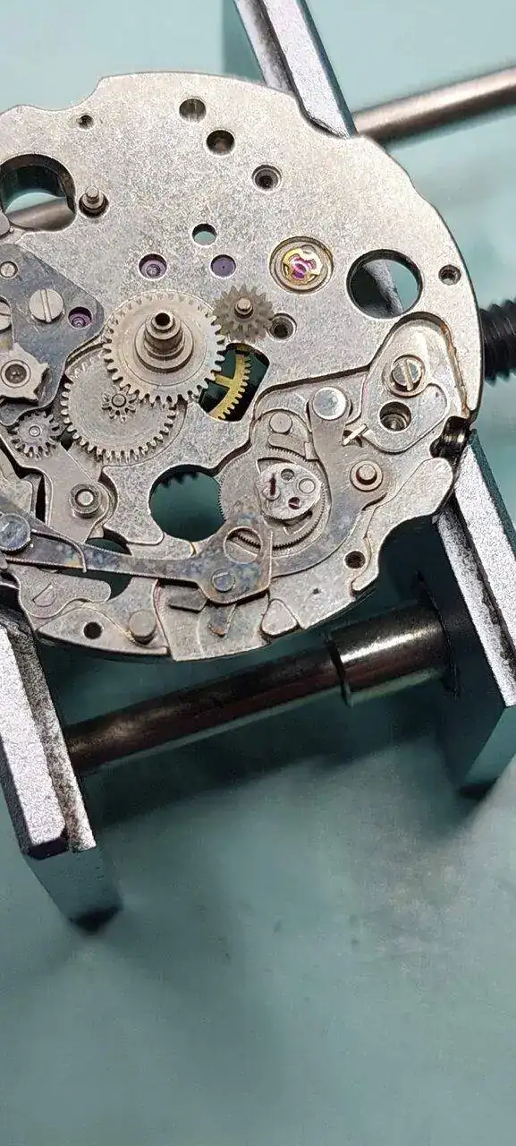

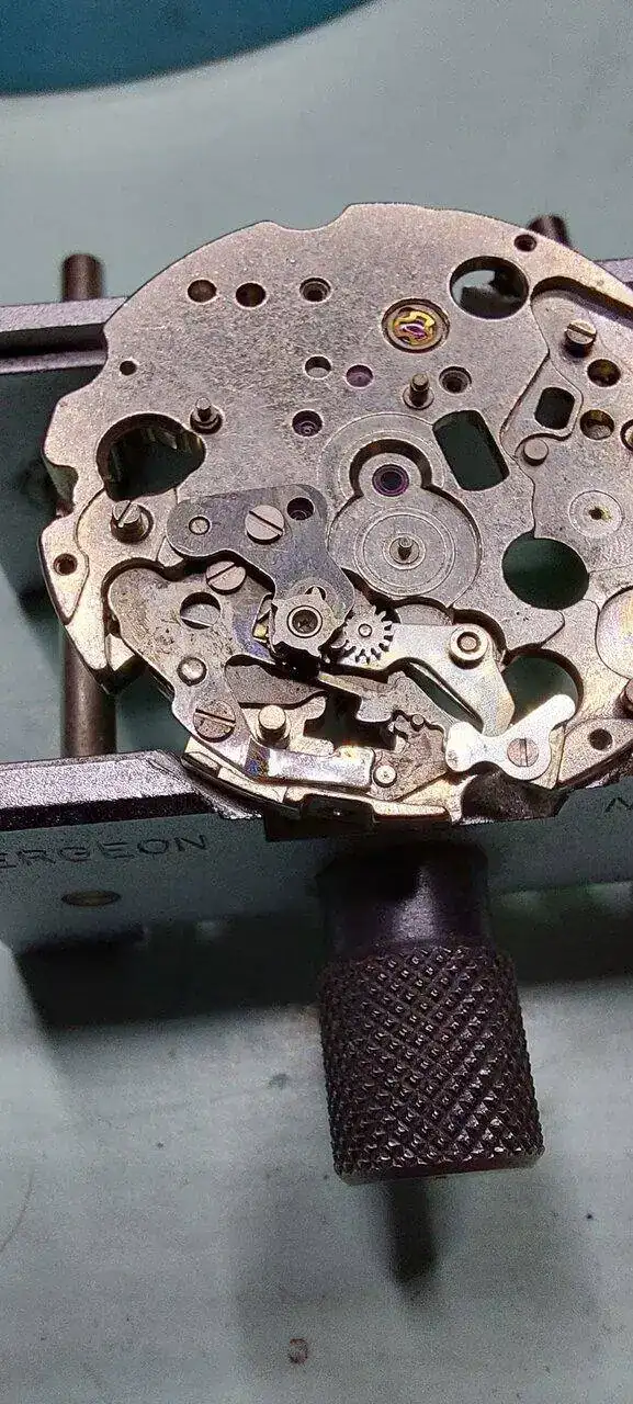

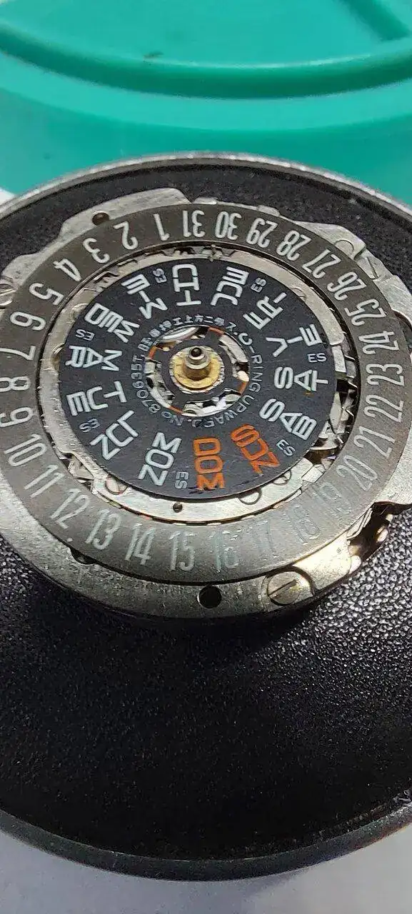

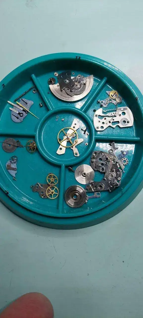

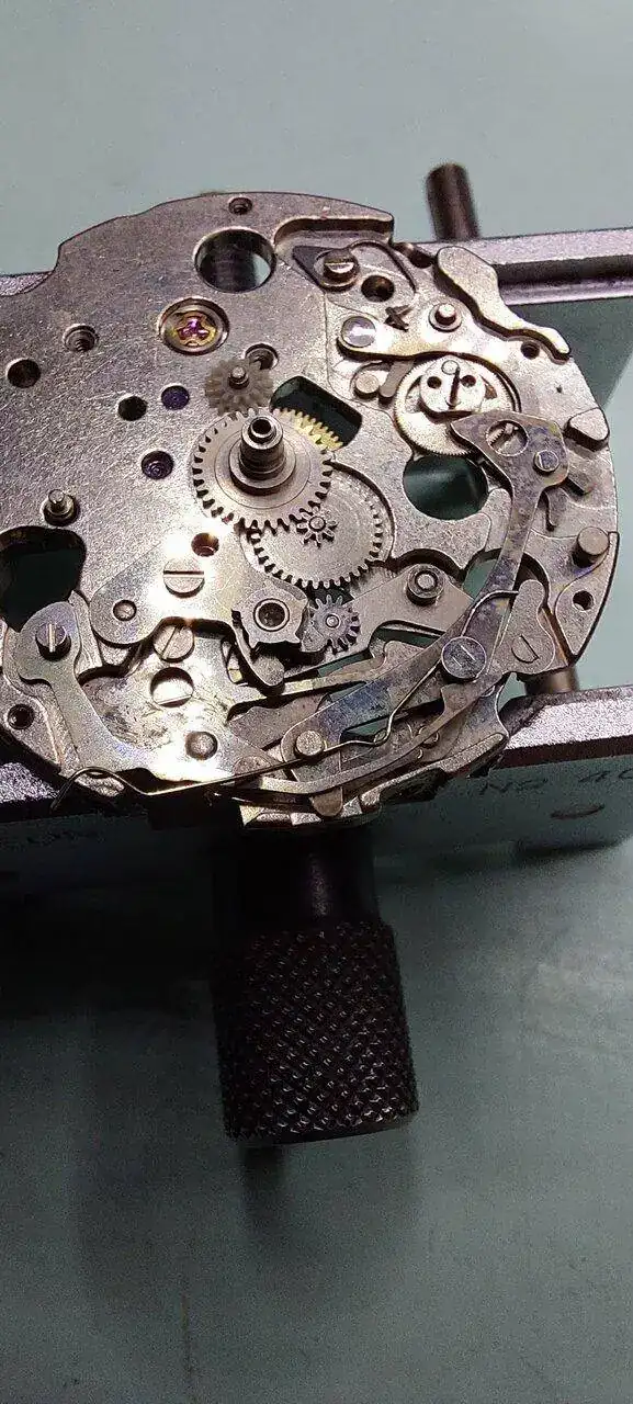

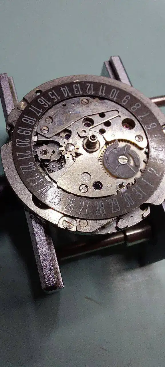

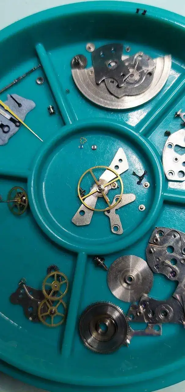

DESMONTAJE/MONTAJE
Como ya he comentado solo pondré algunas imágenes sin más.
Lo único que puedo decir es que lo veo más completo que los 6139 que he tocado, se agrade la carga manual.

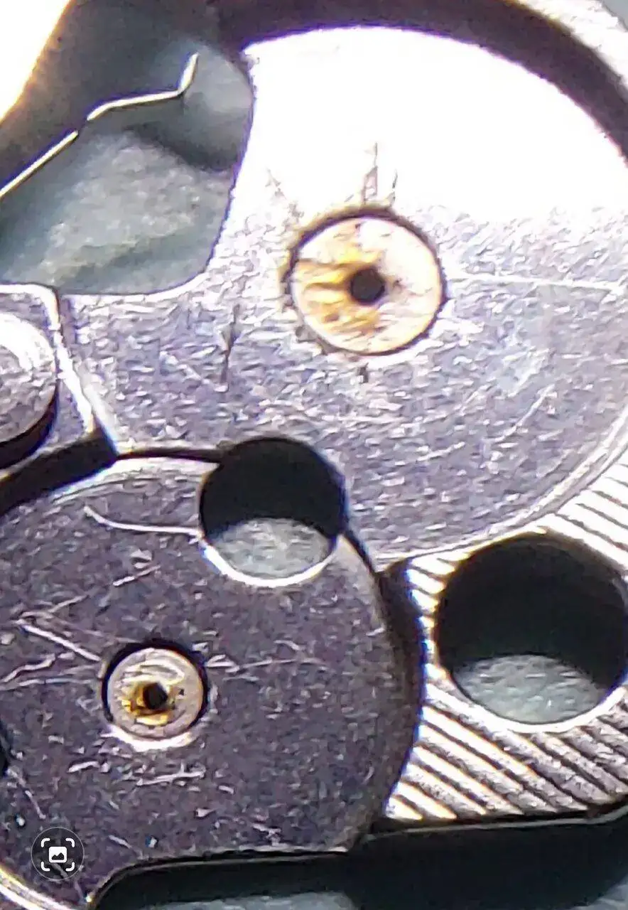

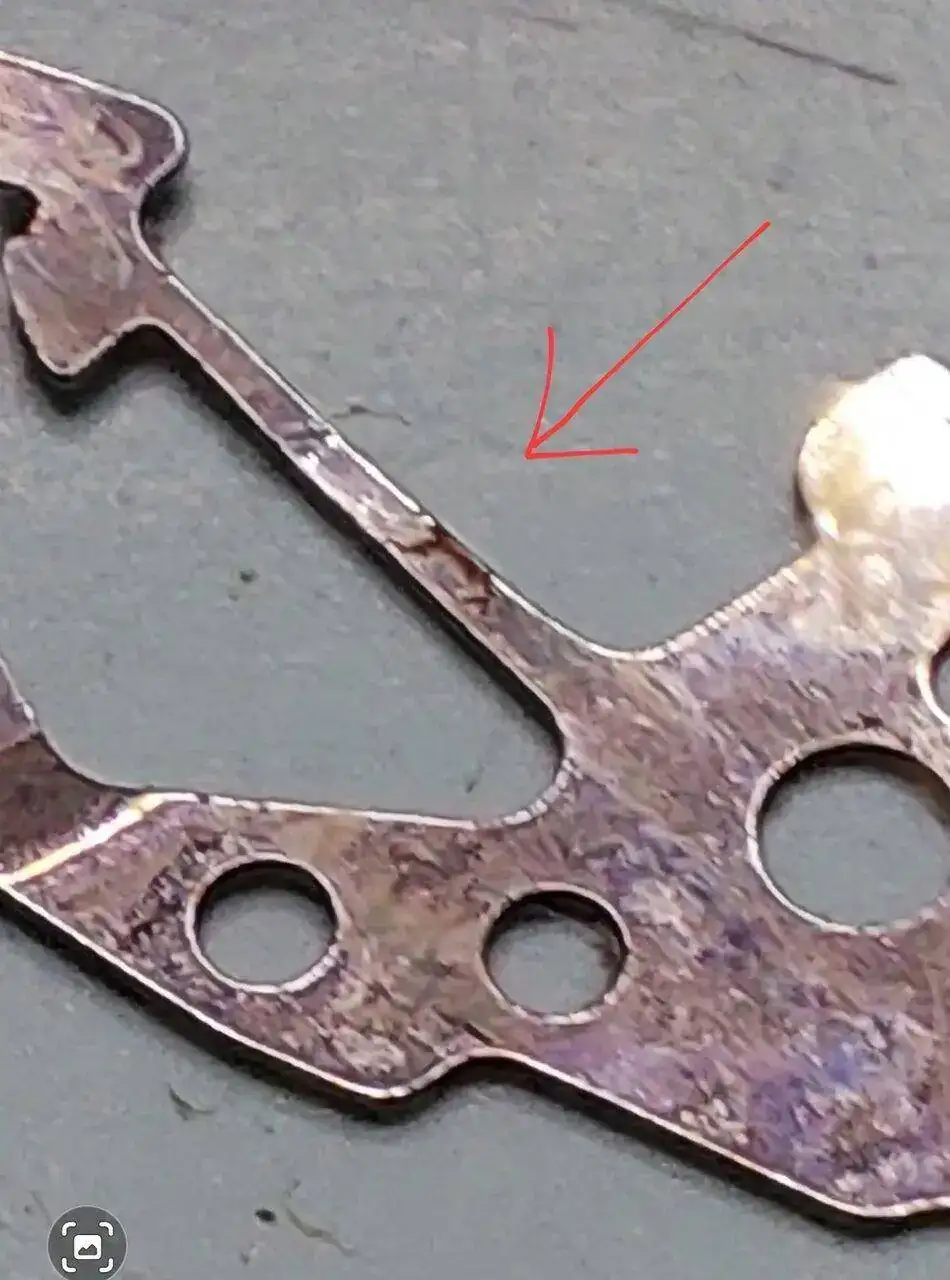

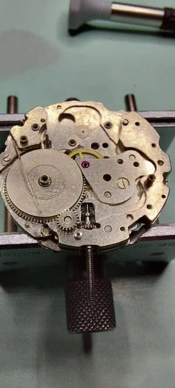

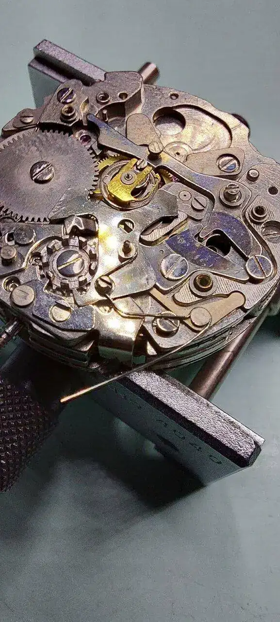

PIEZAS MAL TRATADAS/ PERJUDICADAS
Son pocas pero quería hacer hincapié sobre todo en una de ellas.
No se consigue nada haciendo esto. por lo menos no afectó ni al funcionamiento de los pivotes ni al movimiento.
Pequeña zona de oxidación pero en sitio crítico por la tensión de la zona, algunas pasadas de grata y listo.

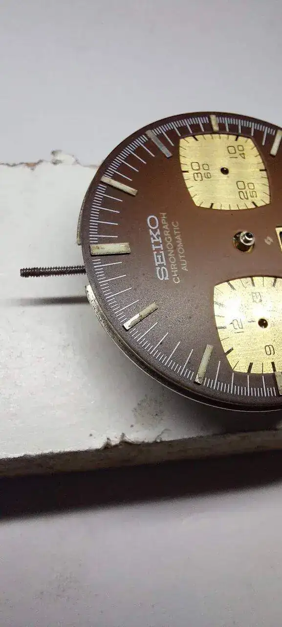

TIJA NO ORIGINAL
Tija NO original

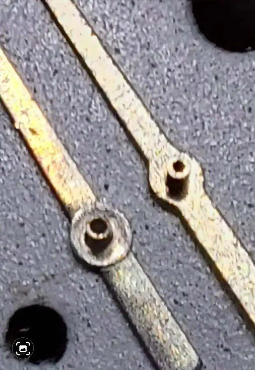

Aguja de la izquierda la trotadora original
Aguja de la derecha la trotadora NO original
Vamos, que después de mi experiencia con la tija, iba a probar la aguja con ese diámetro, para presionar porque no entra bien y romper el pivote de la rueda del crono (como son baratas), original y punto, bastante que le puse las demás agujas que compró.

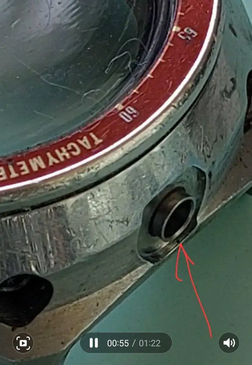

EL PULIDO DE LA CAJA
Aunque le advierto que perderá valor con el pulido, igual que con las piezas no originales, el cliente decide pulir la caja, eso sí lo hace un profesional pero ese satinado original no lo hace cualquiera que no tenga la experiencia y por supuesto las herramientas.
PULIDO CAJA
Por si acaso no funciona el enlace del foro

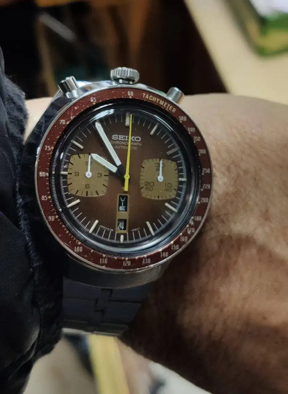

ACABADO FINAL
Como se puede comprobar he dejado un poco fuera la corona (tija un poco mas larga) dado que por la anatomía de la caja es incomodo sacar la corona, sobro todo sino eres de uñas largas.
Funcionamiento correcto y completo, la única pega que la trotadora resetea un pelín después de las 00:00 pero es mínimo, lo tuve durante horas tanto con el crono frenado como desbloqueado y funcionó sin detenerse, manteniendo correctamente la hora durante días.

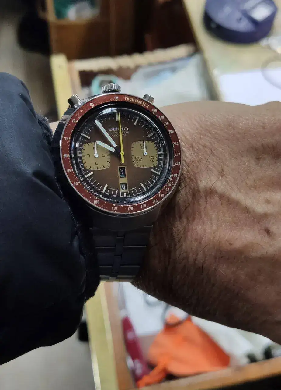

En la muñeca del propietario, el cual a día de hoy sigue tirando maravillas de él.
-Tija y corona.
-Pulsadores.
-Plexi.
DESMONTAJE/MONTAJE

TIJA NO ORIGINAL
Tija NO original
PULIDO CAJA
ACABADO FINAL
