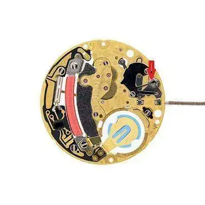

Hola,
He adquirido un mecanismo Eta 210001 para cambiarlo por otro que está averiado, como soy novato autodidacta en este mundo, no consigo quitar la tija. He mirado por internet pero no he encontrado la forma de quitarla.
Os pido si me podéis dar alguna idea de cómo hacerlo.
Muchas gracias por vuestra ayuda.

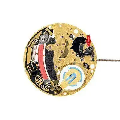

Estira de la corona y dejar en posición de hora, presionar con las puntas de la pinza donde indica la flecha, y estirar de la corona y tija
Ver el archivos adjunto 2488987
Genial, muchas gracias 6ali, lo probaré. Imagino que para meter la tija nuevamente en la nueva máquina, simplemente es apretar la tija directamente.
En ocasiones y en ciertos calibres, si no engrasamos la tija y presionamos sobre la tireta, no encaja, tener en cuenta, si el calibre lo permite extraer y volver a colocar la tija, en posición de hora.
Hola, perfecto y fácil, no hay nada como consultar a los profesionales. Muchas gracias.
Yo a veces a simple vista no he encontrado el punto G de la tirete, pero me pongo la lupa y ya está
