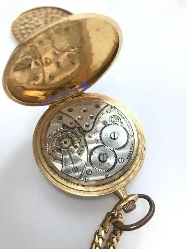

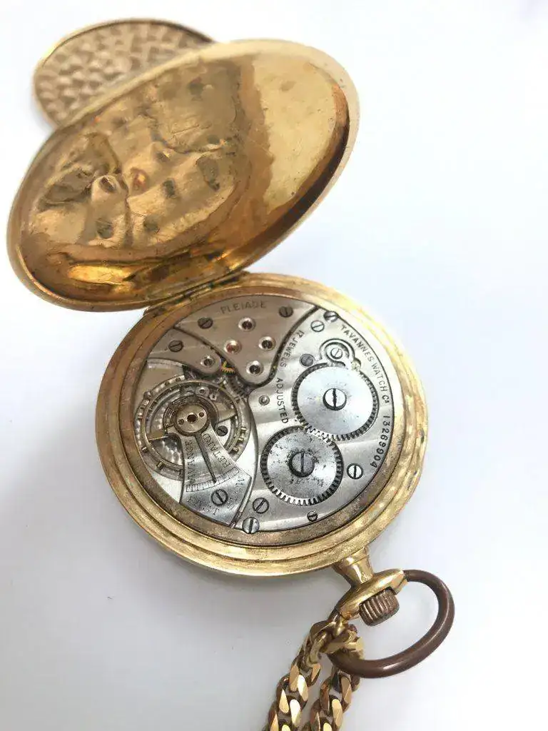

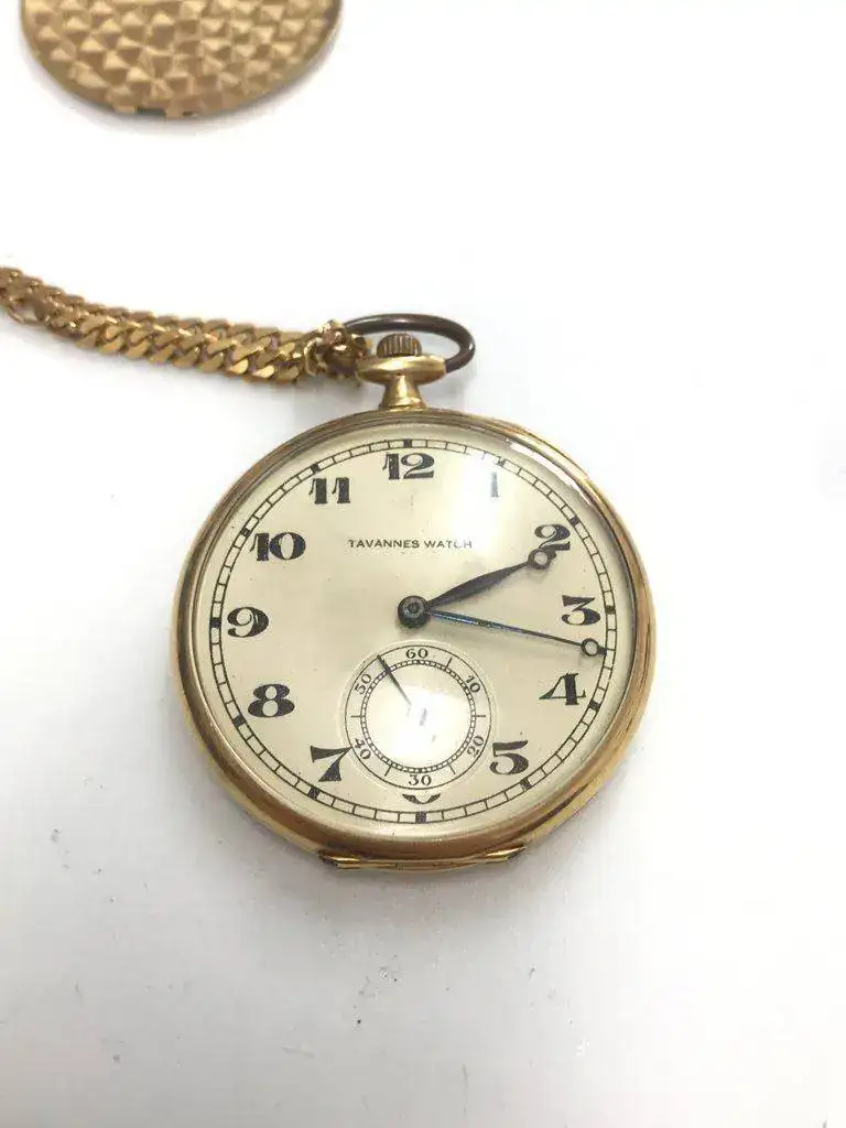

Alguien sabría decirme de que manera podría retirar los pasadores de las tapas de este bolsillo Tavannes?
Necesito reparar la tapa guardapolvos a la cual se le ha roto parte de la visagra. Os dejo algunas fotos del susodicho:

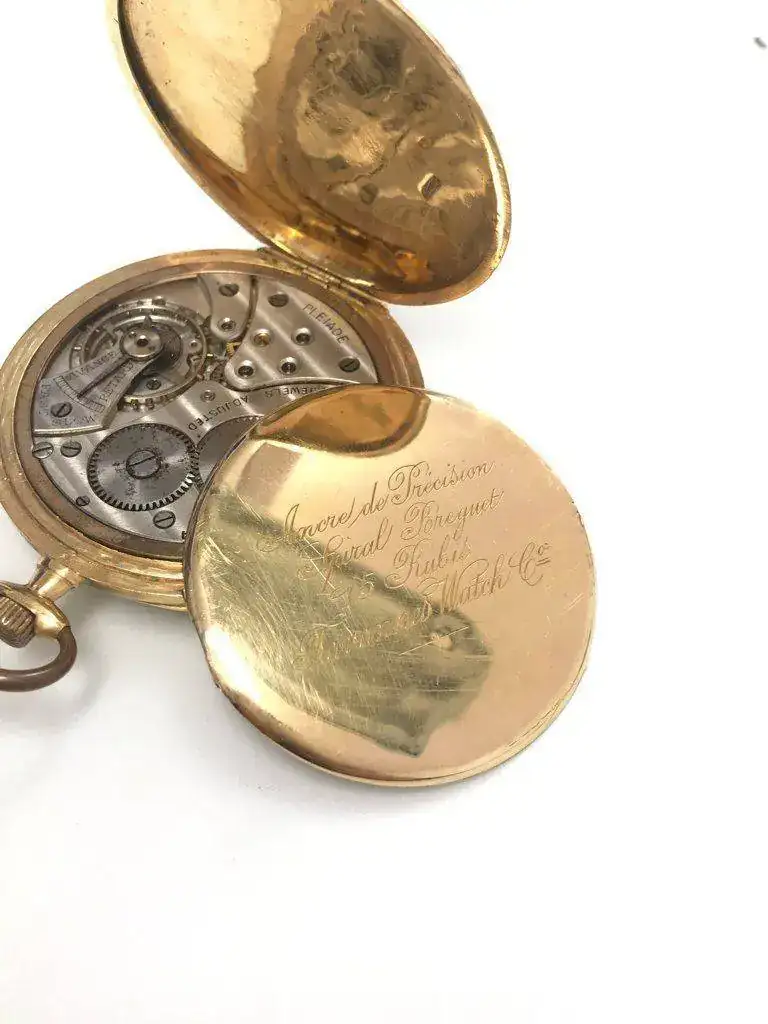

Esta es la tapa grabada con los “extras” que tiene el reloj, es “full equipe”.
Hola,
así como lo abriste en la foto, el perno, que debería ser ligeramente cónico,
debe salir presionando de izquierda a derecha, y colocado siempre a la inversa.

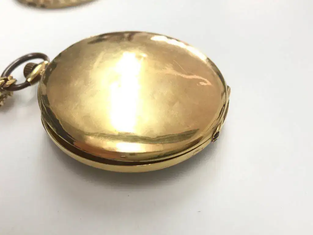

Gracias amigo Alvaro
Entiendo que te refieres a la segunda foto, presione en el pasador por uno de los extremos y conseguí moverlo... pero no más allá de eso... la caja al ser de oro es muy endeble y no quiero abusar de fuerza... en la tapa guardapolvos aprecio perfectamente la parte estrecha de la parte ancha mientras que en las tapas delantera y exteriores no consigo ver esta diferencia.
Puede ser que en la tapa externa haya tapones. (deberían estar marcados con un punto o algo.)
A veces suele haber estas tapas en cada extremo, que hay que retirarlas hacia afuera en cada lado.
Luego, sí, empujar el perno :
Efectivamente llevaba tapones a ambos lados pero sin marcas algunas, posiblemente debido a algún pulido anterior... me costó sacarlos y tuve que poner unos nuevos.
