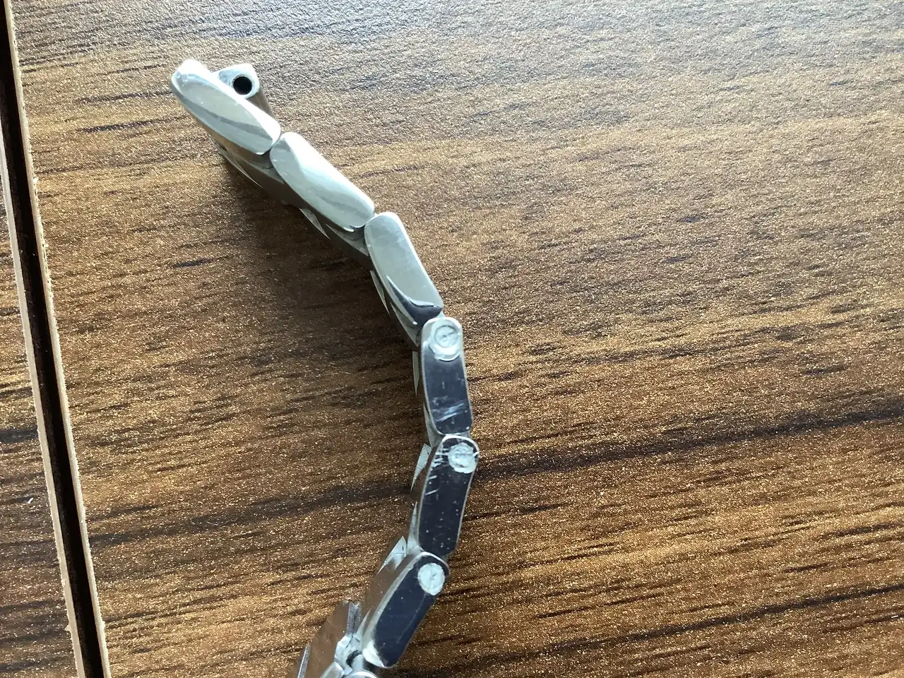

Buenas, pues resulta que compre un armis y cuando he ido a quitarle los tornillos para ajustarlo están pegados con algún producto, no se si es loctite o similar, no hay devolución ni nada, así que me las tengo que apañar.

Supongo que será fijador de tornillos. La solución es aplicar calor.
Puedes intentar con un mechero o meterlo en un puchero con agua y ponerlo al fuego hasta que el pegamento se ablande.
Quizás también algún producto como acetona o similar.
Yo optaría por el calor.

Creo que es retenedor, utiliza wd40 y dale con un palillo para quitarlo.

tambien podria ponerles aceite , para reblandecer el pegamento y rascar o hurgar con un palito de boj
el aceite y los pegamentor no son amigos
Lo que me temo es que lo tenga también en la rosca

Acetona, quita esmaltes de las uñas.

Eso es superglue, acetona, menuda ñapa
Q conste q yo lo devolvía, si han hecho esa mierda casi al 99% que las roscas están dañadas

La propia marca de Loctite tiene un producto que deshace el Loctite. Yo probaría directamente con eso.

Menuda chapuza. Yo uso Loctite 222 (el rosa claro que utiliza Rolex) y para nada seco se queda así y con herramientas normales de calidad se desmonta.
Me da que pueda ser Cianocrilato,,,,y vete a saber si les queda rosca......
Si fuera mio, le daba con acetona para quitar el exterior al maximo y luego con un secador industrial lo justo para que soltara.
Esas roscas son muy finas...habrá que cruzar los dedos.

Como dice Aura, hay producto que deshace el loctite ya seco. Sería lo mejor.
