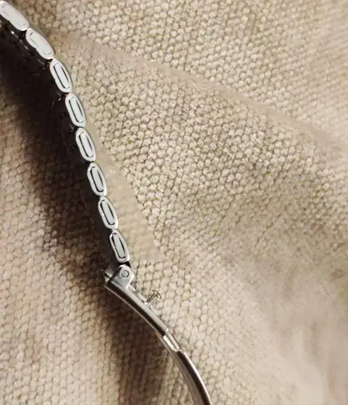

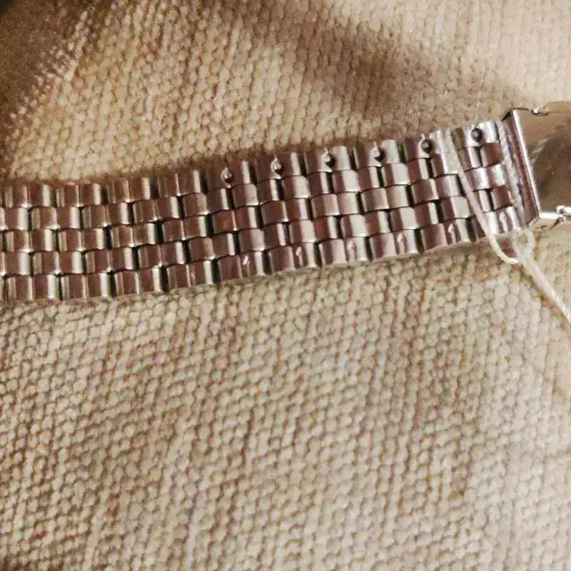

Buenas compañeros de afición relojera, le he regalado un reloj a mi sobrina y a la hora de ir a quitarle eslabones, es diferente de los mios, y no sé cómo se hace alguien me puede orientar, no tiene los agujeros laterales como mis divers, aunque pone las flechas orientativas IMG_20200201_193002.webpIMG_20200201_193101.webp
Hola compañero. Simplemente tienes que coger un útil tipo punzón, como el que viene en el lado contrario de la herramienta de quitar pasadores, y lo introduces donde está el tope en en forma de bulto tirando en la dirección de la flecha. Cuesta un poco. Paciencia.
Es así tal como dice el compañero, pero de todas formas en caso de duda es mejor que lo lleves a un relojero, por muy poco dinero te lo dejará ajustado a la medida ideal. :ok::
Ese sistema lo lleva algún casio de mujer. Es como te han dicho; si no me equivoco el pasador tiene forma de "U"
