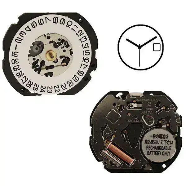

Buenas, estoy con este reloj, y como es la primera vez que trabajo con esta maquinaria, antes de probar, quería preguntaros si alguno sabe donde tengo que pulsar o desatornillas para desmontar la corona. es un VS37 SOLAR, algunos modelos Seiko los montan.
    28,5 KB · Visitas: 133
Pon la tija en reloj en la posición normal pues esta tija va a presión. En la parte izquierda de la tija enfrente de la grapa que sujeta la platina hay como un triangulo, si tienes la tija en la posición que te he dicho, veras una lengüeta la presionas y este es el punto para sacar latija y corona.
