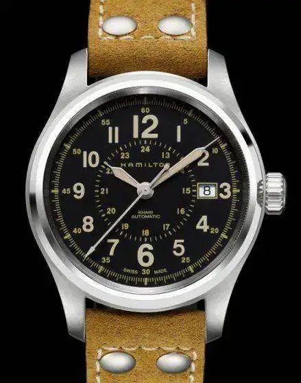

Hola, tengo un Hamilton Khaki Field, que viene con el bisel pulido, y quería quitarle ese brillo para dejarlo mate, o cepillado.
El resto de la caja ya es mate y no me gusta el pulido que le han dejado al bisel.
El bisel es liso, no tiene nada grabado, ásí que parece fácil de trabajar en el.
Supongo que con una lija fina, estropajo fuerte, dremel con cepillo de cobre,..... le quitará el brillo, pero pido consejo antes por si acaso.
Gracias.
El reloj es este ....
No se aprecia bien en la foto, pero parece que el resto de la caja es arenado.
Dependiendo del acabado que le quieras dar puede servir cualquiera de las opciones que has puesto. Ahora bien, dejar una terminación uniforme en un bisel no es fácil.
Lo primero es desmontar bisel y cristal y en caso de que quieras un cepillado deberías sujetarlo en el plato de un torno para que te quede homogeneo.
No me atrevo a desmontar bisel y menos el cristal ....
Enmascararé el resto de la caja y el cristal y lo intentaré así ....
El bricolaje en temas de modelismo se me da bien, aunque en relojes nunca he hecho nada.
Pondré una foto de como queda ....
Gracias.
Como tu veas, pero sin desmontarlo es muy difícil que tengas resultados satisfactorios.
Suerte y ya nos contarás.
ese bisel en ese modelo sino me equivoco, forma parte de la carrura ,es decir, no se puede desmontar el bisel ,para hacerlo bien debes ponerlo en un plato de un torno o algun artefacto giratorio y que le puedas hacer sujetar la caja. En caso contrario mejor dejalo como está ,porque el resultado no será satisfactorio.
