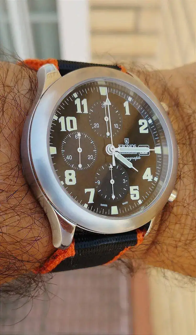

Resulta que en un reloj, que tenía el bisel matizado en un gris mate, y que resaltaba con partes pulidas, en las asas y la parte del contorno lateral, se me marcó el bisel e intenté hacer desaparecer las marcas a base de una esponja lija en 3000, la he usado algunas veces y funciona muy bien, pero en este caso, como la parte, estaba mate, al darle el sol, se notaba los cepillados.
Como no conseguí disimularlo bien, se me ocurrió darle pulimento, e intentar igualar...
Cogí la Dremel y a una velocidad suave, fui aplicando el pulimento. El resultado ha sido muy bueno, han desaparecido las imperfecciones, pero a base de hacer un bisel muy brillante, un bisel muy parejo, pero que ahora es excesivamente brillante y no hay esas bonitas diferencias entre el bisel, la caja y las asas.
¿Sabéis como podría rebajar un poco, ese brillo, sin que se noten los cepillados?

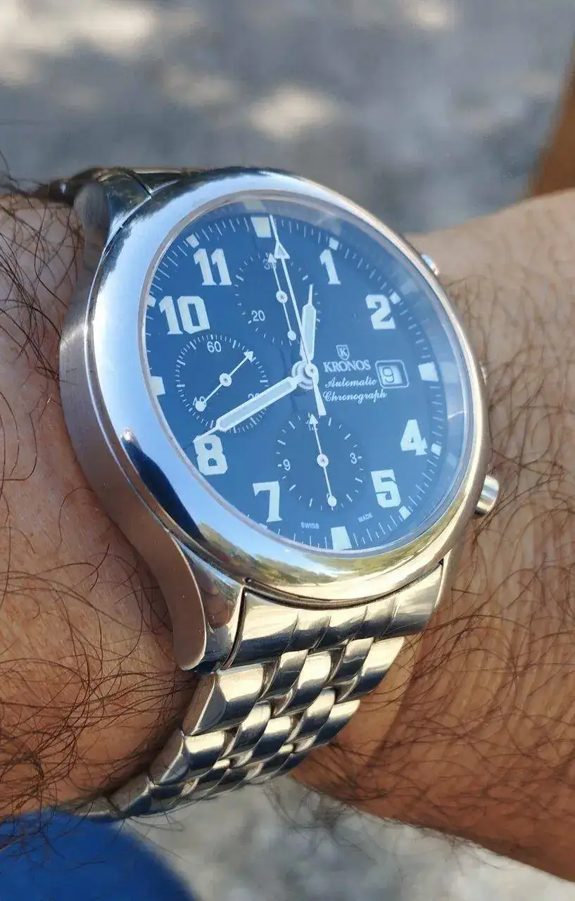

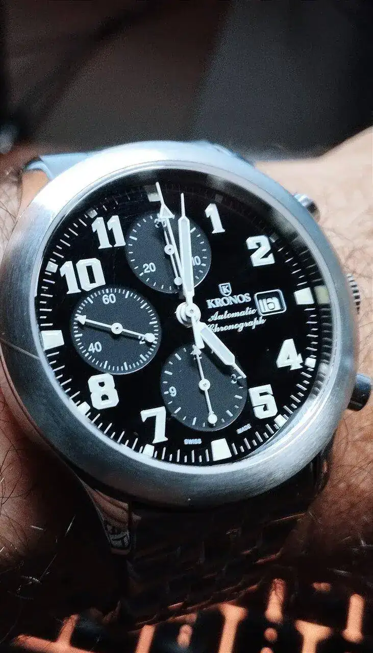

El reloj es este, con su bisel matizado, sus asas pulidas y el canto lateral, con un fino hilo pulido
Tras un buen roce, e intentar cepillarlo, quedó así
Por lo que decidí, pulir con la Dremmel y la verdad es que se mejoró bastante
Pero claro, pierde ese contraste tan bonito, entre las asas, el contorno y el bisel matizado...
¿Cómo podría apagar un poco ese brillo, en el bisel, sin que se notaran los cepillados?
No se como hacerlo y me gustaría apagar un poco ese brillo, para sacarle el contraste entre caja y asas, si sabéis como conseguirlo, os agradecería vuestras ideas.
