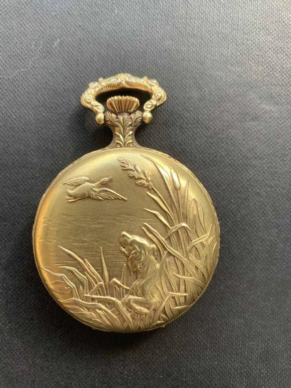

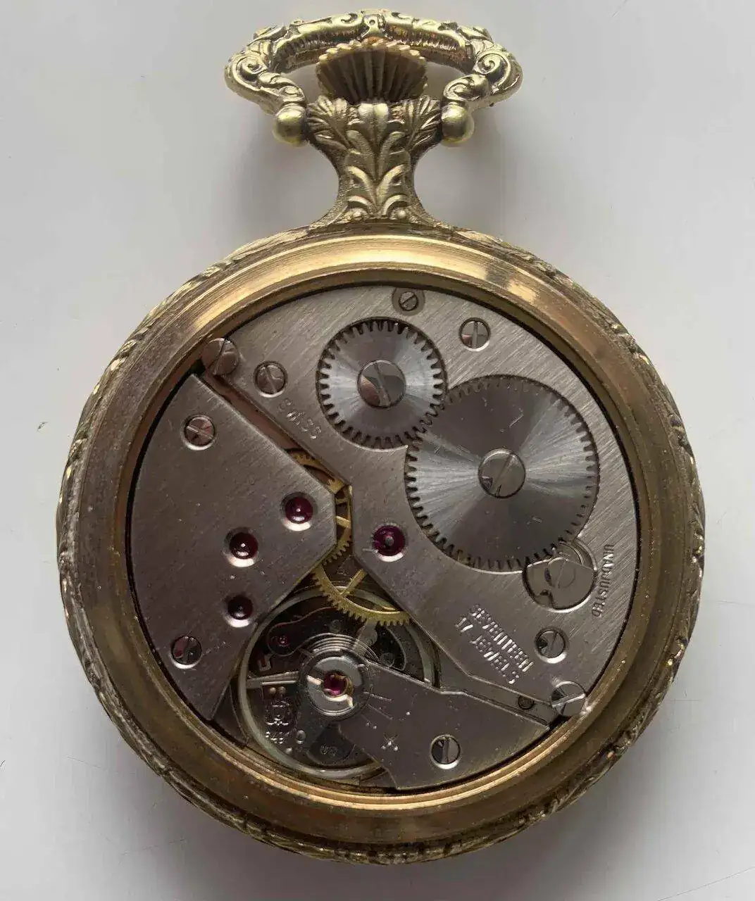

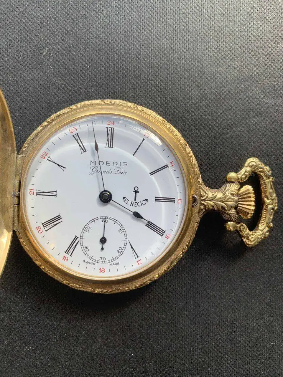

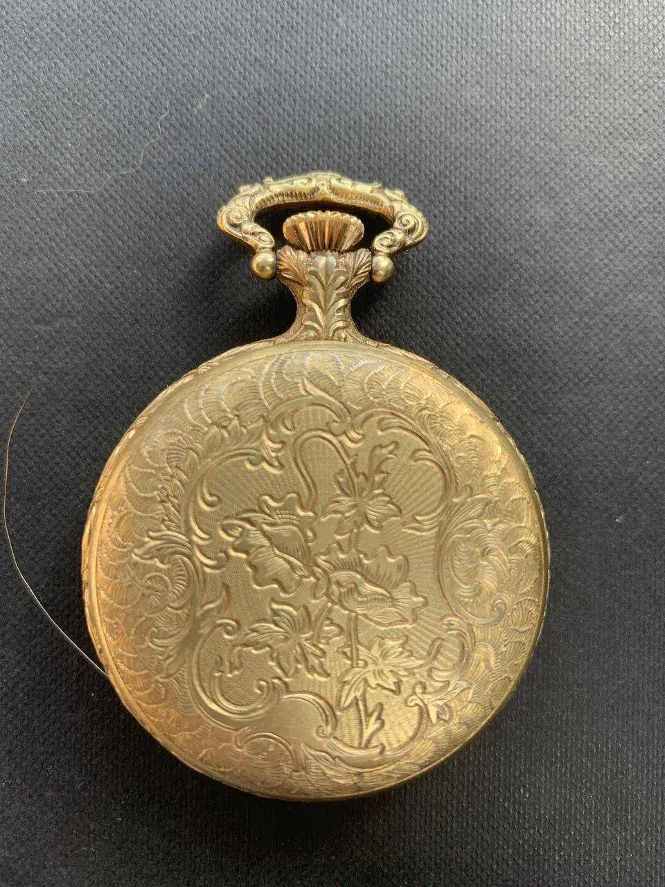

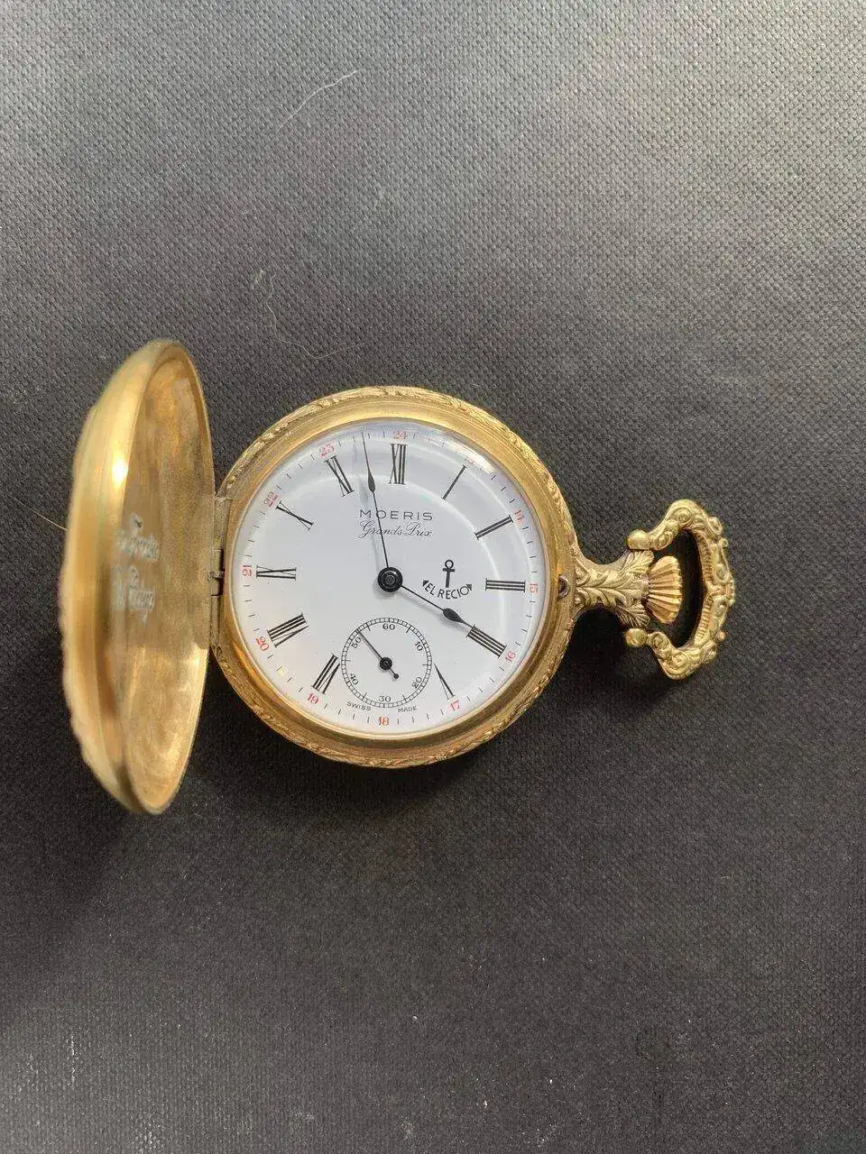

Adquirí a través de un familiar un reloj aparentemente antiguo e interesante. MOERIS Grands Prix - El Recio - 17 jewells .... quisiera saber que tengo. Alguien me puede ayudar? Muchas gracias.

No sé fecharlo, pero dices bien: es aparentemente antiguo. Antiguo no lo es. Al menos si entendemos como antiguo como de más de 50 años, y en el mundo de los relojes de bolsillo un siglo es "casi nuevo".
El interés para coleccionistas es escaso, por no decir nulo. Luego está el gusto que cada uno pueda tener por él.
Reacciones: KIKEMORGAN
Moeris tenía calibres propios, y este no lo es, así que es un reloj extraño. Alguien le cambió el calibre o la esfera en algún momento.
Ese reloj debe de andar por los 70s, década arriba o abajo. No sé nada de Moeris, pero supongo que por entonces, o ya no existía, o estaba tan vacía de contenido que apenas era un nombre marcado en una esfera. No contando con calibre propio, para mí no es un Moeris, como tampoco lo es, pongamos por caso, un Elgin de los 50s con maquinita suiza.
